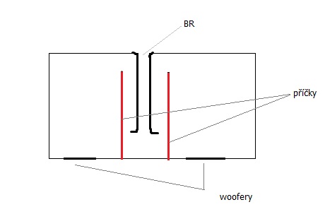

Cau chlapi. Dělám si sub a potřebuju poradit ohledně tech příček. Mohou tam byt takhle? nevadi BR, že tam jsou? Nebo by bylo lepší je tam nedávat. Jde mi o to, že musím dat BR na druhou stranu od repro, aby mi to slo do kabiny. Musím použít BR velikosti 100x280mm, to je skoro vedle repro. A já nevim, jestli to neni spatne, kdyz to pujde z repro primo do BR a nebude se to odrazet. Dekuji
foto k příspěvku  od bergis

Já zrovna odborník na bedny nejsem, ale řekl bych, že to asi nebude úplně to pravý ořechový, protože to určitě ovlivní následnej BR.

Podle me vznikne sterbino-BR s naprosto nepredvidatelnyma parametrama. Pokud zpevnovat tak ne plnou stenou, ale nejkyma tyckma atd. Nebo prepocitat BR, aby byl kratsi a sirsi...ale nejit do extremu.
Opravdu potrebujes nutne smerovat BR do kabiny?

Pokud vezmu poměr délky nátrubku a hloubky bedny tak je to blbost i bez těch příček....

Místo příček použij hranoly mezi stěnami.
