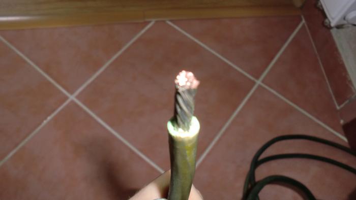

Zesilovac s dobrym SW a bednou uz mam, radio je ok a vsechny natazene kable mam taky ale + a - vypada ze to asi stacit nebude.. Maji cca 5mm a bez tech ochr. obalu lehce pres 3mm ciste draty. Nevim jak se to prepocitava na qmm ale stejne to bude malo jelikoz tam bude necelych 500wrms. Tak ten + a - asi vyhodim a dam tam nejake hrubsi.. Nasel jsem na pude asi 7m dlouhy hned 2x 10mm hruby kabel a bez buzirky 6mm to bude stacit bohate podle vseho akorat to nevypada na hudebni kabel.. Da se pouzit takovy kabel kdyz to je napr. z nejakeho 230V nebo neco? :D Davam fotku jak vypada ten kabel co jsem nasel.. Jeste poprosim jakou pojistku dat v mojem pripade na ten +? Diky :)

Jestli máš dva zesilovače tak natáhni novou 35 mm kabel a distribuční dlok 2x20 a je to. Mě stála základní napájecí sada Renegade 1000kč se vším i s pojistkou 150 A a pouzdrem. Starej kabel bych měl strach aby neprdla izolace a neshořelo auto. Já mám pojistku na dvoukanál 2x 100W rms 40A a monoblok 1x6000W rms 80 A za distribučním blokem.Kabel neznámýho původu bych do auta nedal :)

Zesilovac v aute budu mit jen jeden a to dozadu na ten SW, ctyrkanal jsem vyndal z auta jinak tenhle kabel vypada ze je novy.. buzirka je pekna a i vevnitr vypada pekne. Takze kdyz ten zesilovac bude mit do 500rms tak tu 80A pojistku?

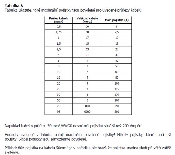

pojistku dej dle tabulky

Jinak nasel jsem jeste tohle [ Link ] a podle vseho ten muj soucasny kabel ma jen nejakych 8qmm?? Nebo v te tabulce se pocita prumer i s tou buzirkou?
