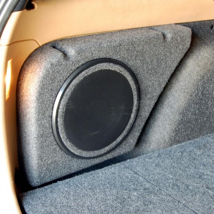

Zdravim,mám možnost koupit uzavrenou ozvučnici do levé bočnice do vozu škoda octavia combi,oběm je 15 litru a maximální montážní hloubka je 170mm. Myslíte ze to má cenu tak malí subwoofer a tak malou ozvučnici do tohoto auta a popřípadně jaky reproduktor by dobře zahrál v teto ozvučnici pro tento vuz. Děkuji

o 15.05.2013, 18:08 | toxikcz
foto k příspěvku  od toxikcz
o 15.05.2013, 18:15 | toxikcz
