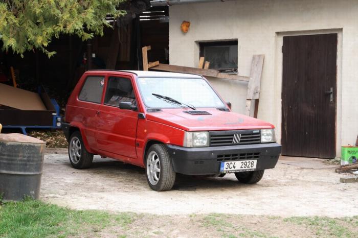

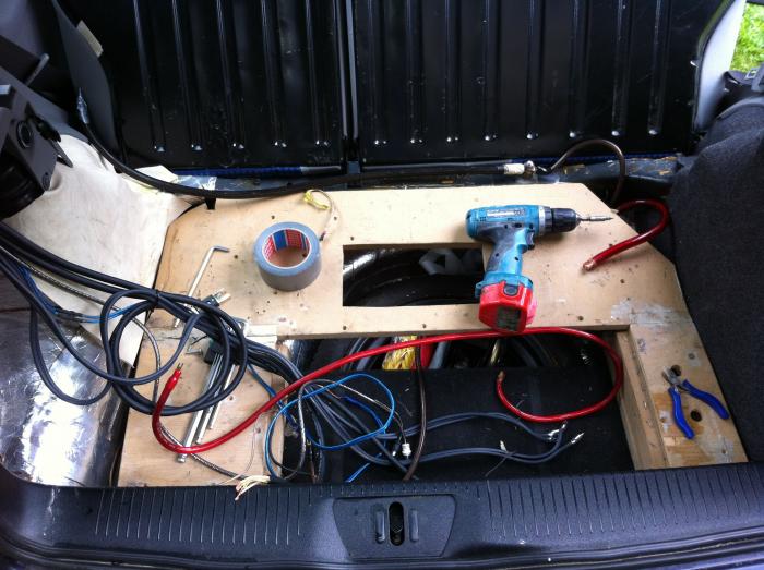

Tak sem taky uz hodím nejaký ty fotky ze stavby. Jde to hodne pomalu, a potřebuju jeste nejaky dily a kabely. Ale neco uz je hotovo.
použitý komponenty.
Vozidlo Fiat Panda (komplet vytlumená vibraflexem, na střeše dB Blue, uvidíme jestli se to necha použít i pro SQ)
HU: Sony CDX-C90R
DSP: Sony XDP-4000x
3-way front CZ Audio
Apms: Sony XM-5046, XM-3026, XM-2100G
SUB: nevím
Baterie Odyssey PC1750
Přívod plus 2x50qmm Kicker
mínus 13x50qmm Kicker:-))Kostra bude tedy velmi podstivá:-))
RCA- Sommer cable.

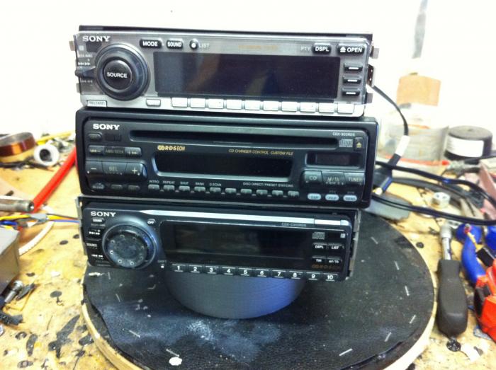

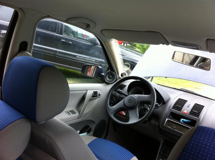

vozidlo
foto k příspěvku  od petis

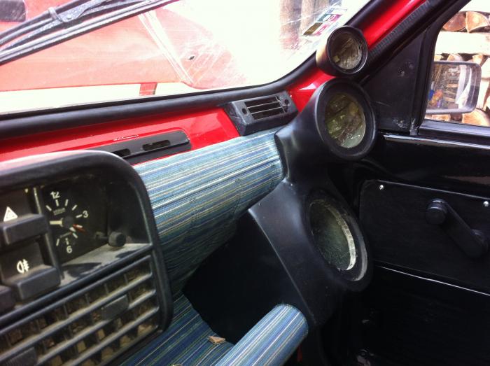

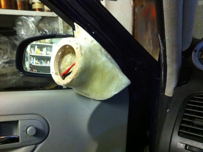

o 26.04.2013, 18:56 | petis

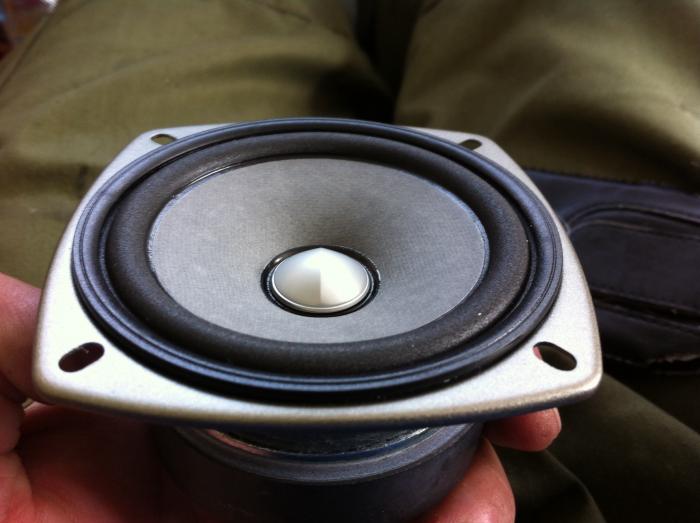

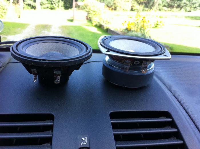

Nahrubo domecky. 13cm basss. 10cm mid, tweeter 28mm

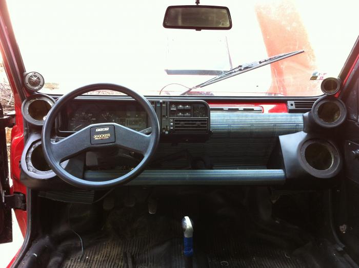

o 26.04.2013, 18:59 | petis
Je to v černým matu. Neni to uplne skaredy, ale mohlo se mi to podařit lip:-) je to první vetsi audio či jsem dělal:)

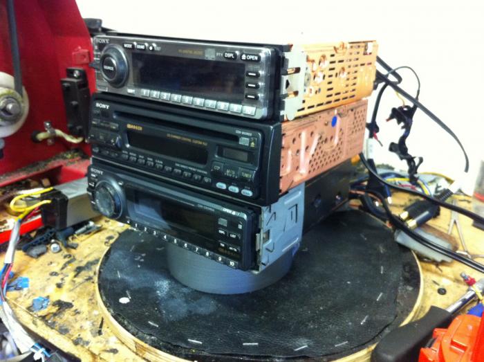

o 26.04.2013, 19:02 | petis
Ted vyskubat kabely na ty malorazky jich je moc:-)

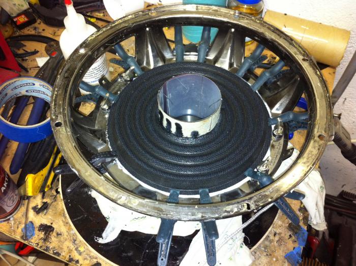

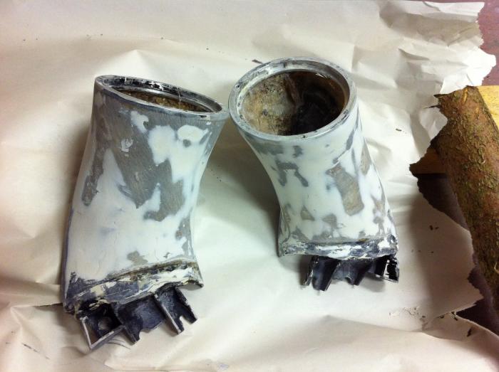

o 28.05.2013, 09:32 | petis
Takže další zprávy jsou takový ze projekt SQ panda se odkládá na neurčito. Zato ho důvodu jsem včera zacal dělat na dóm krach na středy do pola. Tam jen odtahnu kabel do dveří pro středy a bude hotovo. Takže otázka kde se dá koupit pruchodka z auta do dveří? Protože do toho vw konektoru se si nemá šanci vejít.

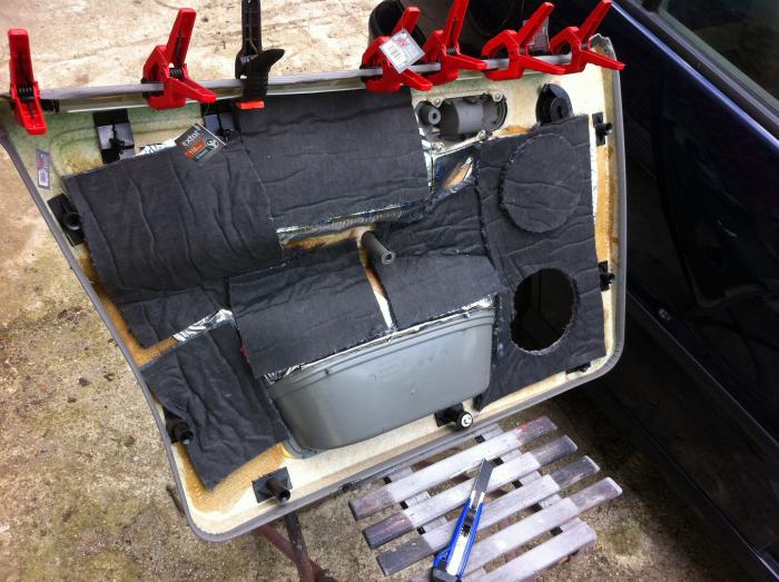

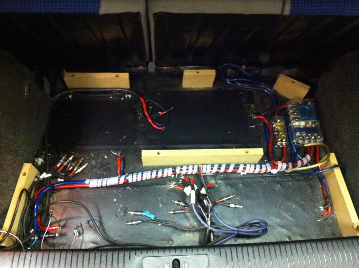

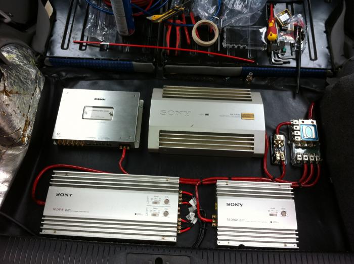

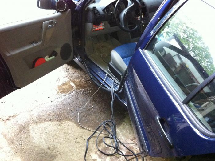

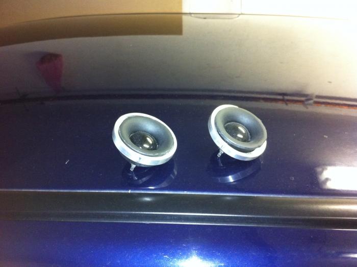

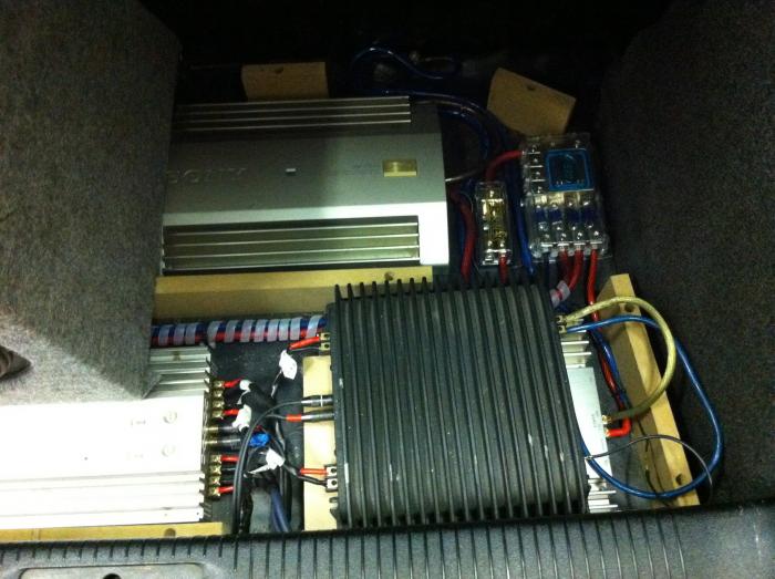

o 01.06.2013, 17:00 | petis
Dnes jsem se dotoho poradne pustil. Venku pršelo ale vidina brzkého poslechu me neodradila :-). Nejdriv vse ven a udělat podlahu.

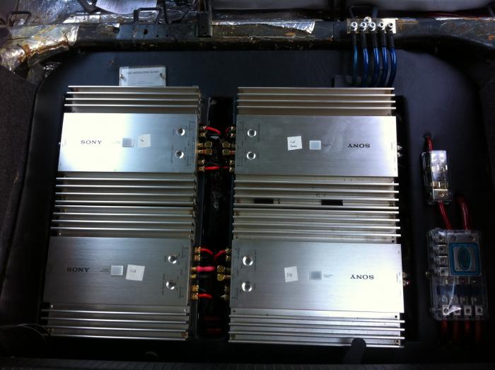

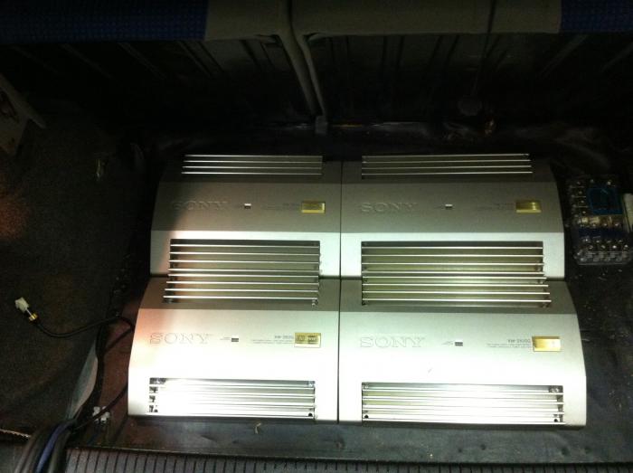

o 01.06.2013, 17:04 | petis

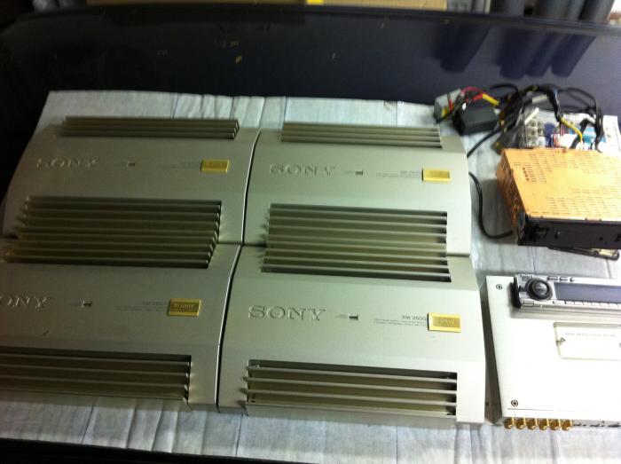

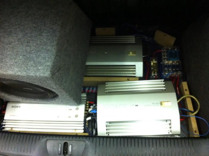

No a takhle po par hodinách. Zahnal me hlad:-)
Docela pakarna v tak malým kufru po skládat tři zesiky, DSP, distribucaky a kabely ktomu:-)
Nejsem profik. Tohle je moje první takhle dosáhla instalace po dB kariéře :-)

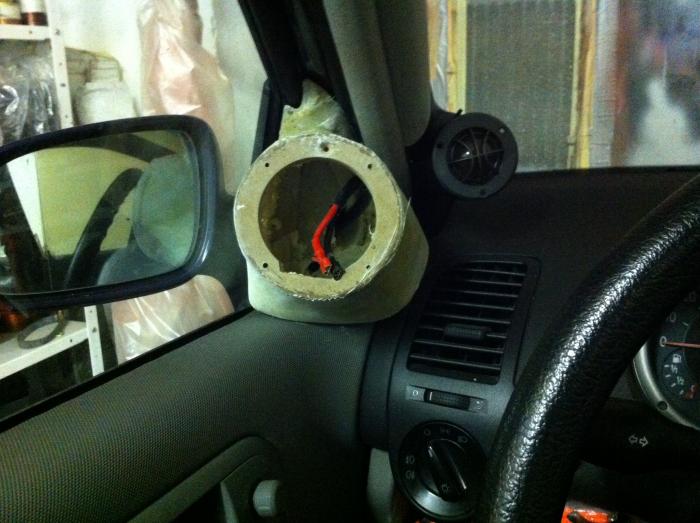

o 01.06.2013, 17:06 | petis

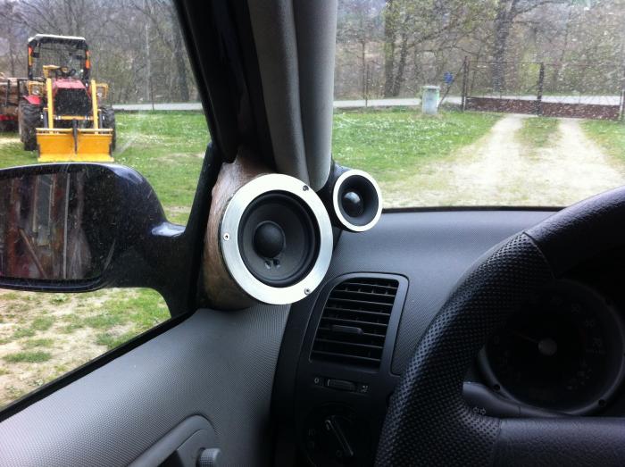

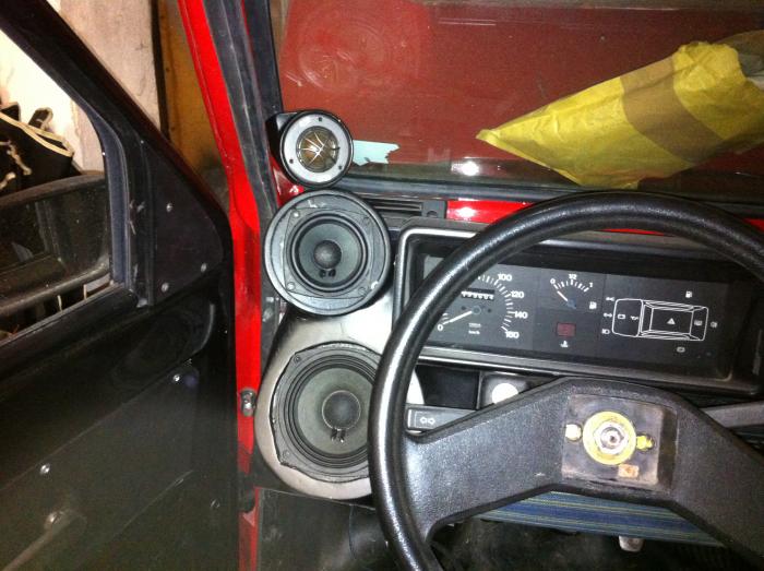

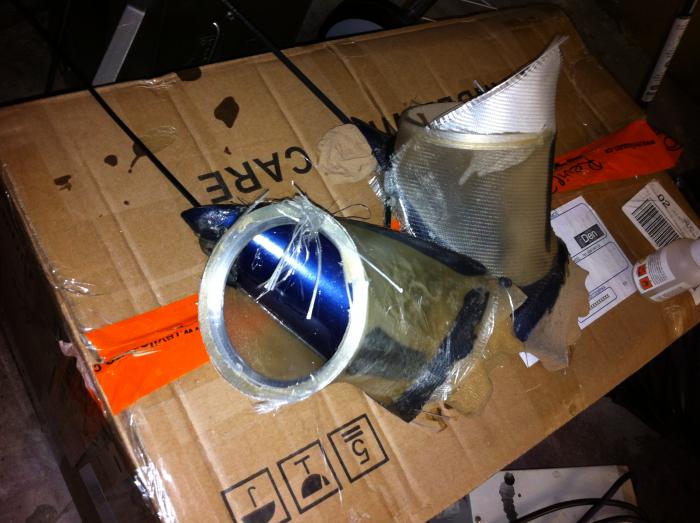

Domecky na středy musím znovu protáhnout. A sloupky budu dělat novy z origo sloupku. Tohle je cely z laminatu.
o 01.06.2013, 22:15 | rebel
pruhodka v autodilech vesmes na skodovky tam jich maji mraky. Jak se delalo s tim plátnem laminátu lepší je udelat z rouna to je lip tvarovatelný :-)
o 01.06.2013, 23:28 | petis
S pruchodkama je to vyřešený, v pondělí je koupím.
Tohle není plátno ale kepr. agramáž taková že se to tvaruje líp jak rohož:-) Není třeba takový broušení jak u rouna. Nebo myslíš že jsem tam natáhnul rovnou tkaninu? Je tam vytvarovaná silonka a pak až tkanina:-)

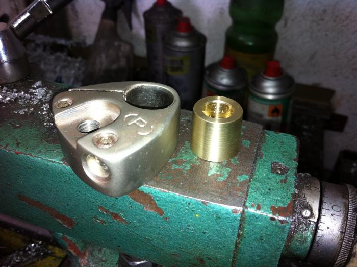

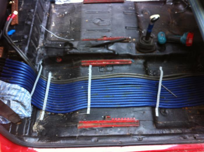

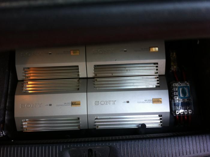

Tak dnes dotahany minusy. Bohužel zatím na hulváta, nemám zadnej pěkného distribucni blok a cu pasovinu tam dávat nechci tak zatím takhle. Natažený i remoty. Na tažena optika s ovladacim kabelem pro DSP. Natažený repro kabely pro středy. A upraven kastlik pro HU. Jinak by se ba hloubku nevešla. Zítra pruchodka do dveří. A během tydne udělat rcacka.

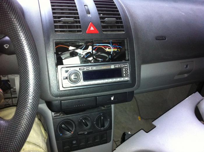

Stary ven a novy dovnitř. Zkouška HU, jestli bude nějak kloudne vypadat a myslím ze to pujde:-). Proběhla i zkouška 4kanalu a musím říct ze nejsou opravdu watty jako Watty:).

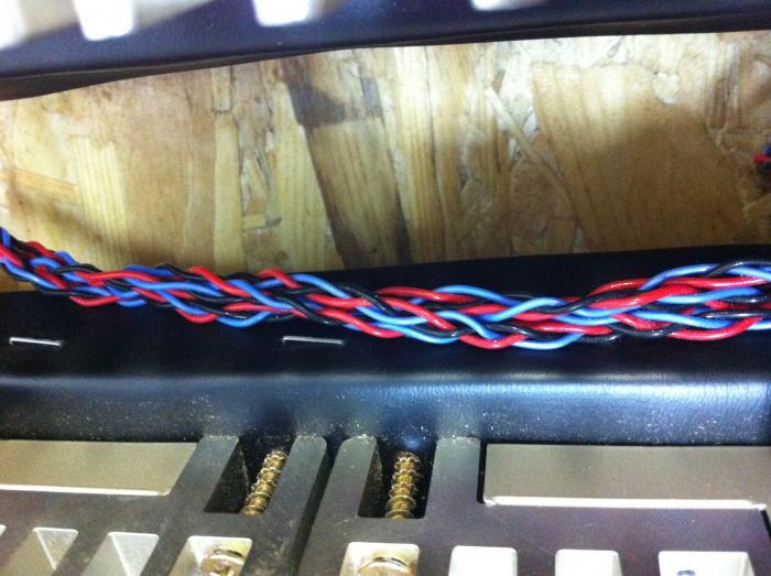

A protože byla dost kosa a pajka stávkovala a sotva ohrala 2,5tku musel přijít na radu silnější kalibr:-)

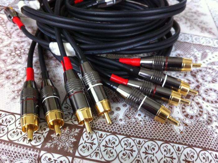

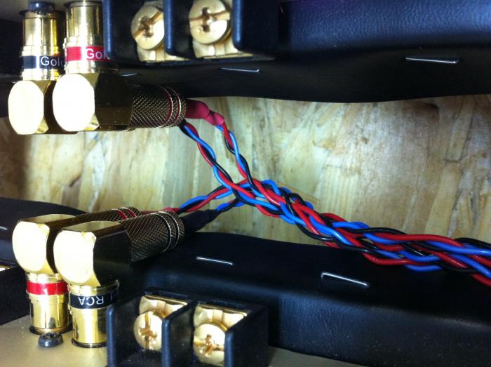

o 04.06.2013, 16:54 | petis
Rca hotovy. Reprokabely a optika s ovládáním vyvazana. Takže pro vrtat dveře na pruchodky a myslím ze kdyz se bude dařit tak v sobotu to pustím.

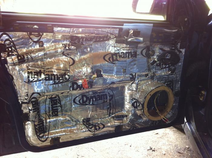

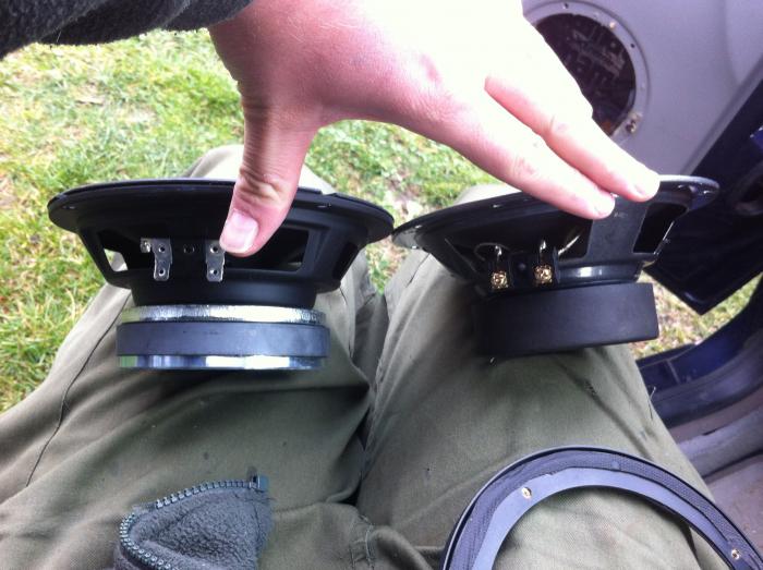

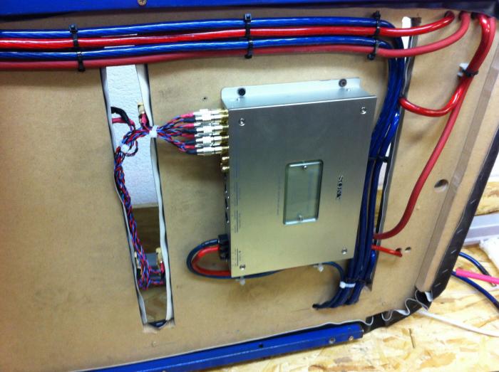

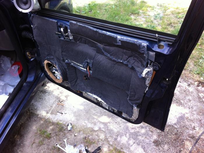

o 07.06.2013, 18:50 | petis
Ruce mám poskrabany zadá me boli ale jedny dveře můžou hrát.
Takhle vytlumino uz asi 8let;-)

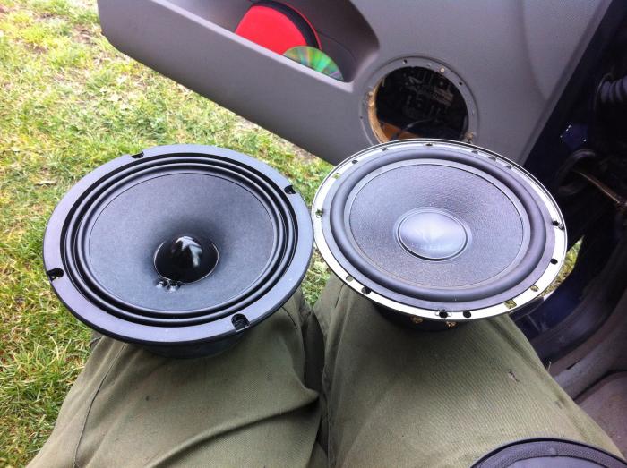

o 07.06.2013, 18:51 | petis

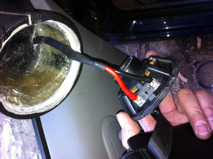

Kabel na středy priletovanej, zádný fastony;-)

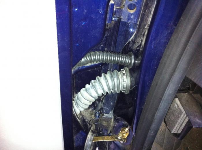

o 07.06.2013, 18:53 | petis
Pruchodka. Jinou jsem hned nesehnal. Ale je to ok. Je jen pro kabel pro stred.

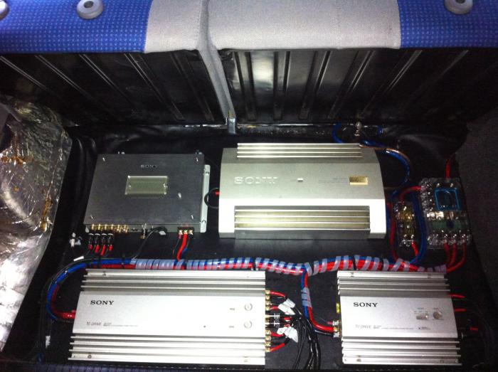

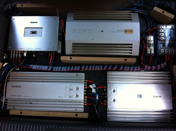

Zesilovače a procesor komplet propojeny. Takže zítra az udělám druhy dveře zkusím to pustit:-)

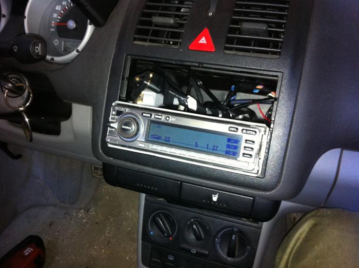

o 08.06.2013, 17:44 | petis
Choze : díky;-)
Zapojena HU a pusteno:-) no jeste musím připojit DSP na pc abych to nastavil a bude to super. :-)

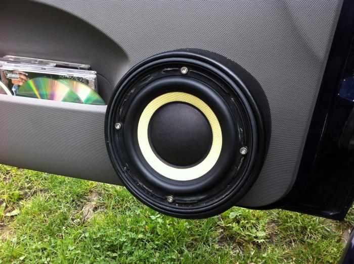

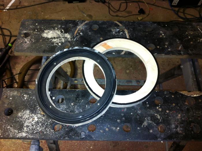

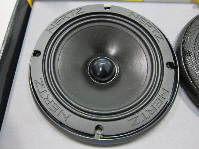

Dnes v mezicase jsem udělal kroužky na uchycení středu s mřížkou.

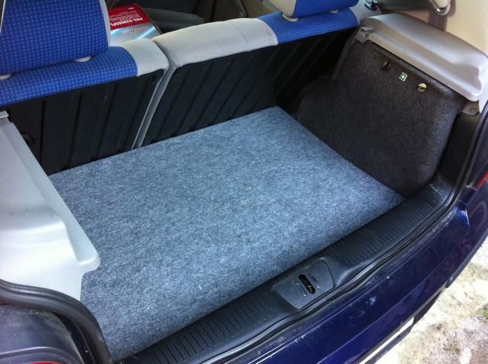

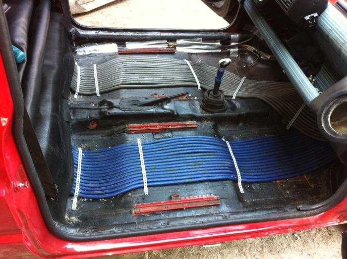

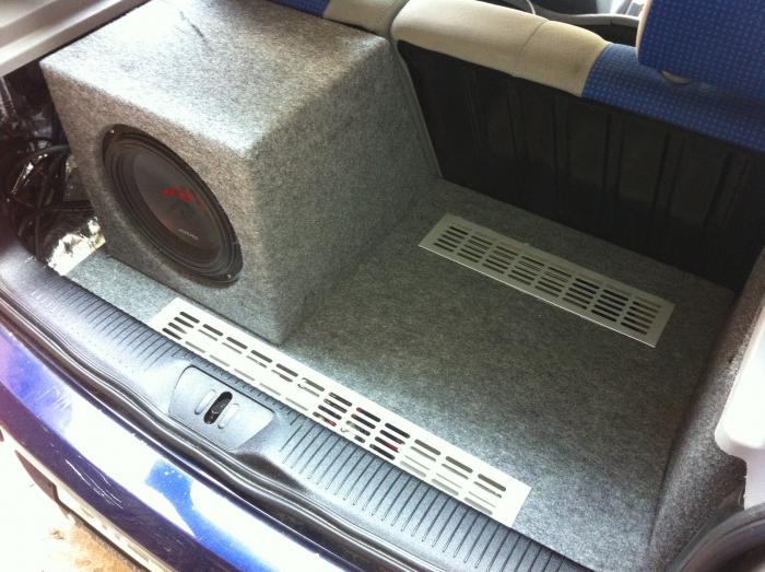

o 13.06.2013, 20:00 | petis

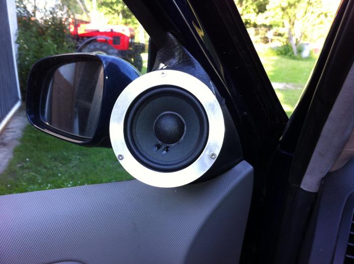

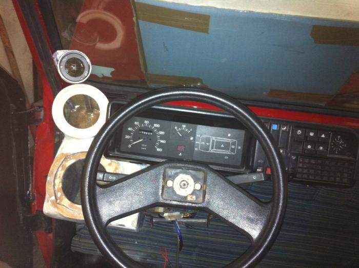

Podlaha hotova. Jeste nějak zkulturnit druhej bok, ale to uz neztiham.

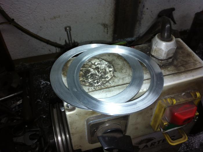

o 13.06.2013, 20:02 | petis | Upraveno: 2013-06-13 20:03:40
A i středy pridelany. Přenechal im nad povrchovkou a nejspíš to zůstane jako kartacovanej hliník.

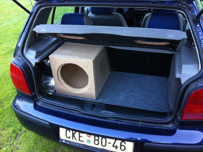

o 17.06.2013, 13:48 | petis

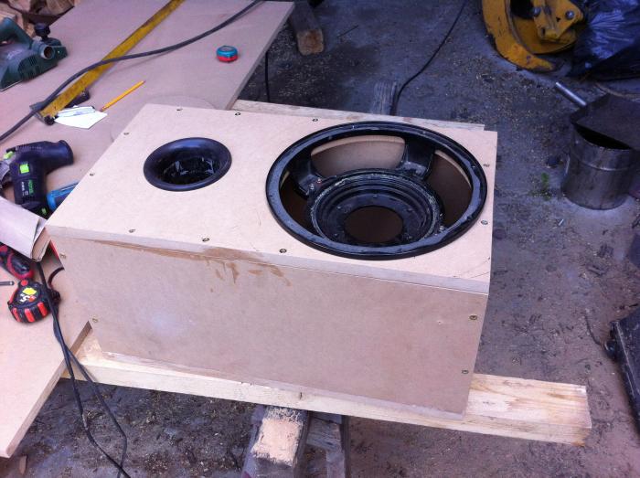

DSP s pc je připojenej. Ted dlouhý týdny ladeni:-) možna lehký předělání domečku jak středu tak vnějšek, vejsek teda urcite:-).
A včera v mezicase jsem udělal box pro woofer. Je to nejmenší box co jsem kdy udělal-) jeste ho musím potahnout a bude:-)

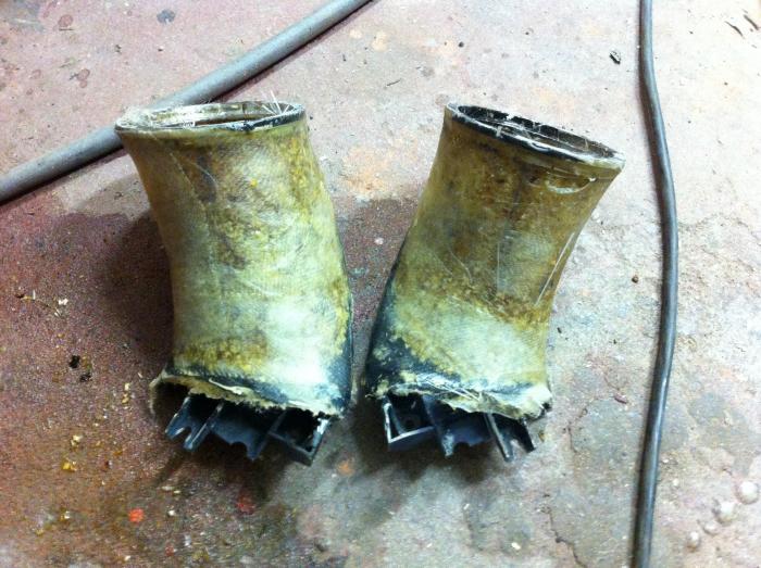

o 30.06.2013, 16:45 | petis

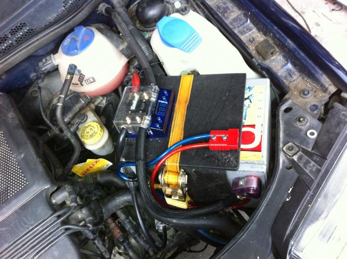

Jsem se jeste pustil do upgrade motorový časti instalace, at se zato nemusím stydět:-) nejdriv vytočit kuzel na kontakt.

Hotovo:-)
o 30.06.2013, 16:49 | petis
No a uz hotovo. Na 50tku natazenej oplet. Novej blok, a nabíjecí svorka:-)
o 30.06.2013, 16:50 | petis
o 03.07.2013, 21:32 | Toxxx
petis: No clovece teba to SQ neako chytilo. Poistky,flexo atd:D
o 03.07.2013, 21:45 | petis
:)). Flexo jsem našel doma tak jsem ho tam prdnul:-)

o 22.07.2013, 19:19 | petis

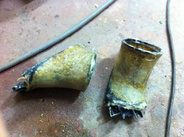

Protože bych se chtěl podivat na eascu do Brna, musel jsem se pustit do domečku pro výšky. Takže připraveny jsou kroužky a výšky na nalaminovani na origo sloupky ty dělaný jsou hrozny:-))
o 22.07.2013, 19:20 | petis
o 22.07.2013, 19:38 | ladinek
Máš to hezký, do Brna bych chtěl mrknout je to příští týden. Nikdy jsem tam nebyl na takové akci, tak si aspoň poslechnu jiné auta než moje, včetně toho tvojeho :)
o 22.07.2013, 20:19 | petis
Dík. Poslechnout mužeš, ale nehraje mi to:-)
o 22.07.2013, 20:21 | ladinek
:) to tady ale říkáte všichni "nehraje" , to můžu tvrdit tak já o své instal. , ale tohle hraje určitě :)
o 25.07.2013, 19:58 | clown
ty woe .. tomu uplne jeblo :))
pekny pane :))
o 25.07.2013, 20:12 | petis
clown:-)) nejeblo. Proste jsem chtěl slyšet jak hraje starý dobrý Sony ES:-)
Jinak díky za pochvalu:-)

Aby bylo neco vidět, a hlavne slyšet na finále EASCA udělal jsem neco s dverma. Vetsi plochy jsem pretahnul jeste jedním platem STP a trochu STP jsem nálepek i na samotného tapec. A hlavne jsem utesnil stedobassy.
Podle rad Toxxxe jsem dal stredobassum napít:-)) a ubral jsem vyskam.
Rozdíl je oproti nastavení na Krivonosce znatelnej.
Fotky jsem nedělal protože vytlumeny dveře tady asi pozná kazdej:-) ale hlavne to byl fofr:-)

Aby to nevypadalo ze NATO seru tak sem hodím par fotek. Proběhla výměna stredobassum za cz audio. Zvuk se po rozehrani a lehkého doladění na DSP zlepšil. Ale porad to neni ono tek jsem se pustil do nasměrování basaku trochu nahoru a na me:-). Kvůli tapec um tak jak jsou sr nedá nic moc vymyslet. Takže zatím udělám nástavce a budu poslouchat.
o 15.12.2013, 14:08 | petis
o 15.12.2013, 15:39 | petis
o 15.12.2013, 15:41 | petis
A tady uz přípraveny kroužky. Uz mam hotovej i uhel. Zejtra koupím naklepáváci matice a začnu laminovat.

Trošku mi tie CZka niečo pripomínajú :)
foto k příspěvku  od Toxxx
o 16.12.2013, 11:25 | petis
Stano: ty Hertze vypadaj že nemaj klasickej vrchlík.
o 16.12.2013, 12:54 | hifim@ni@k | Upraveno: 2013-12-16 12:54:59
Mají kovový Phase-plug. Ještě stará škola.

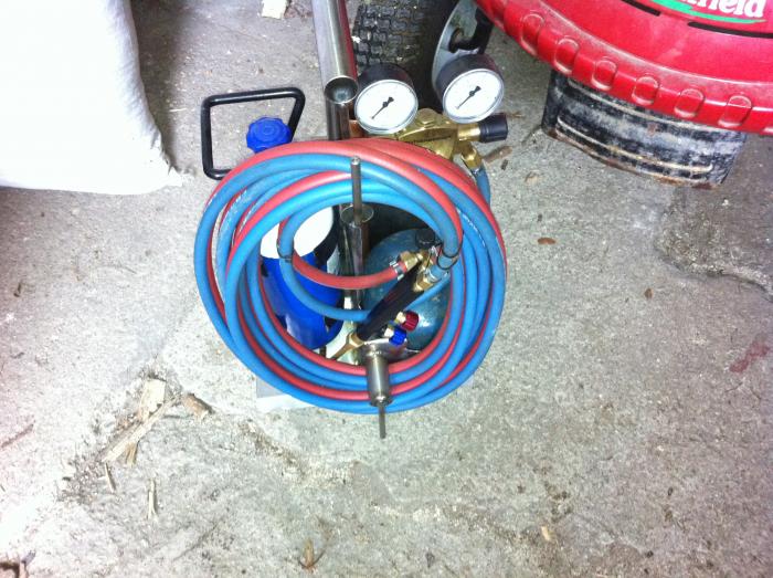

o 16.12.2013, 22:08 | jimmy264
ten autogen... kde se to dá sehnat?
o 16.12.2013, 22:52 | petis
autogen je skládanej na míru.
o 16.12.2013, 23:14 | jimmy264
taky právě hadice, hořáky, ventily mam, akorát flašky ne, v tom máš klasickej propanbutan a kyslík? kde se dá sehnat malá kyslíková flaška?
o 16.12.2013, 23:19 | petis
Kyslíkovka je ze sváření od rottenbergeru. Ale itak stojí za hovno je tam jinej závit než co je na klasický flašce.
Jinak nevím kde by se malá kyslíkovka nechala sahnat.
Plyn je jak říkáš, PB. Jen si to chce pohrát s triskama v pistoli, aby to trochu hřálo:-)
o 17.12.2013, 18:19 | jimmy264 | Upraveno: 2013-12-17 18:24:13
tak dík za inspiraci :) závit nebude problém, nechat vytočit redukci, taky jsem chtěl něco takovýho malýho, než tahat velký flašky ;)
a jak to máš s plněnim?
něco takovýho, ta flaška?
o 17.12.2013, 19:22 | petis
Přepouštím z velký flašky, a kvuli tomu jsem potřeboval redukci.
JAk jsem psal. Kyslíkovka je ze soupravy Rottemberger, Tam je závit jinej. Ale velikostně to bude asi spíš ta 2L, A vypadá to že tam bude klasickej kyslíkovej závit.
o 17.12.2013, 20:26 | Toxxx
To viem že HERTZ ma PP ale išlo mi o podobu;)
o 17.12.2013, 20:38 | petis
Ale já to nevěděl:-) Jsem to na tý fotce študoval hodně dlouho. Podoba tam je to je bez debat:-)
o 15.01.2014, 21:02 | petis
Další poradny železo je doma. Tenhle pujde na stredobassy. Jsem docela zvedavej na rozdil. Jen nevím jak to do poloauta narvu:-))
Stredy a vejsky budou na 4kanalu. Časem jeste 2 a budou všechny zesiky stejny:-)

o 29.03.2014, 15:19 | petis
Po dlouhý době jsem se odkopal a nacpal druhej xm2100g do auta. Zesilovac je na stredobassy a mel by mit kolem 100w na kanál.
Po zapnutí jsem byl v šoku. Bassy nikde:-) ale to asi melo důvod protože se ztratily všechny dunivy a rozplizly zvuky a začalo to kopat a to jako ze dost:-) NATO ze nemam boardy ale cely dveře to začlo docela slušné hrát. Ted jen napojit DSP na pc a trochu to doladit:-)
Plán do budoucna je jasnej:-) jeste dva zesilovače Sony série G:-)
To uz ale budu muset v kufru uklidit nějak lip protože nějak tam neni místo:-)
o 29.03.2014, 18:27 | kubiik
V jake kategorii letos pojedes?
o 29.03.2014, 18:52 | petis
je to nevím. Kam mě šoupnou tam budu:-) Je to jen rekreace:-)
o 29.03.2014, 19:30 | tazman
pěkně pane ;)
o 29.03.2014, 19:31 | kubiik
no jestli zustavas v maxi, tak to bude letos opravdu boj. bude nas tam jako psu :D
o 31.03.2014, 19:37 | Toxxx
Pekne nadupaný kufor :) V malom aute Veľká muzika :) Len tak ďalej...
o 31.03.2014, 22:16 | rover (WoodTech)
Moc ale opravdu moc pěkný ;-)
o 31.03.2014, 22:47 | petis
Díky klucí.
Ono až budou všechny zesilovače stejný tak natahám kabely zkrz desku aby šly nasadit na zesíky dekly a kabely nebudou vubec vidět.
ale chce to čas, tyhle zesíky moc nejsou:-(

o 05.04.2014, 19:55 | petis
Pustil jsem se do úpravy směrování a objemu domečku pro stredy. Doufal ze to bude na zvuku poznat:-)
o 05.04.2014, 19:56 | petis
o 06.04.2014, 14:52 | petis
Proběhla zkouška v aute. Takže to muzu obrousit a připravit na kozenku:-)
o 06.04.2014, 15:59 | ivls
Vypadá to moc pěkně, pane :-)
Těším se a moc rád poslechnu
o 06.04.2014, 19:14 | Toxxx
Dobrá práca pane :)
o 06.04.2014, 19:51 | petis
Prebrouseno a ted to jen potahnout kozenku.
o 06.04.2014, 19:56 | petis
Ivls: Děkuju. Bude mi potěšením Ti svuj aparát předvest:-)
Toxxx: Díky.
o 12.04.2014, 20:24 | petis
Ze by dbl nebo bassrace? Uvidíme:-))
Az uschne lepidlo tak ji musím celou obrousit:-)

o 22.06.2014, 14:54 | petis
Malej izolační upgrade ve dveřích.
o 23.06.2014, 09:36 | hotdog
to mi asi čeká taky... něco mi tam začíná rezonovat :-(
o 23.06.2014, 09:41 | Milhauzz
Kde kupuješ tenhle filc?
o 23.06.2014, 09:48 | swep
taky sem to takhle udělal a pak mi pochopitelně nešel nasadit tapec, takže sem to zase musel strhat
o 23.06.2014, 10:29 | ivls
To petis, pěkně
To swep, špatná simulace na pc ?
o 23.06.2014, 16:27 | petis
Hotdog: jj tohle je fajn material.
Milhauzz: Revilo:-) jeden plat na jedny komplet dveře takhle jak je to polepený:-)
swep:-) to jo to znám, ale tapecu jsem domluvil a nasadit šel bez strhávání:-)
ivls: díky:-)

o 20.07.2014, 16:50 | petis
Tak se mi tu sešly nejaky stary rádia:-)
Škoda ze cdx 900 neumí ovládat DSP:-( líbilo by se mi nejvíc.
Cdx910 rds sice umí ale nemá takovej zvuk jak cdx-c90r:-((
Takže zůstává v aute to.
o 20.07.2014, 16:51 | petis
o 20.07.2014, 18:17 | ivls
Pecka ;-)

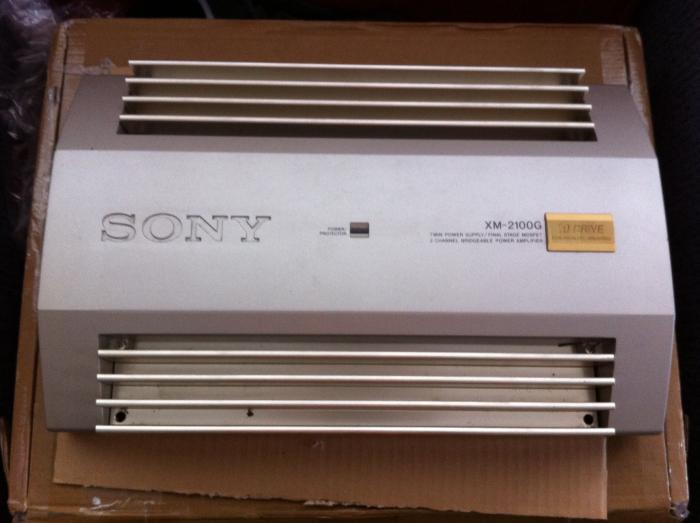

o 13.10.2014, 16:13 | petis
Lehce to ozivim:-).
Proběhla výměna středu za Fostex FF85.
Nasadil jsem testovací stredobassy udělaný z morel dotech.
A povedlo se mi sehnat další dvou kanál Sony série G. Takže ted pujde předek komplet přes G sérii.
Začínám vymyslet co na woofer. Nejspíš neco od Zapca:-).
V planu je i výměna výšek za Scan Speak.
o 13.10.2014, 16:14 | petis
o 13.10.2014, 16:15 | petis
o 13.10.2014, 16:17 | petis
Zesilovac je uplne novej s komplet balenim. Asi ulozenka. :-)
o 13.10.2014, 18:59 | koren
ted koukam ze mi uteklo 20.07.2014, 16:50 | petis
moc hezka sbirka, kazdopadne jestli jedes do xdp pres optiku tak by hu melo byt jedno (pokud ho umi ovladat...)
o 13.10.2014, 19:13 | petis
taky jsem si myslel ale fakt 900rds neumí. XDPU50D bezproblemu všechny ale XDP4000 ne. Nejde na nem přepínat mezi pamětma PEQ/CNW:-(
jinak další Sony co mám je CDX-C8850
o 13.10.2014, 21:27 | koren
je to trosku jinak - co jsem zkoumal tak pokud umi HU ovladat xdp210 pak by melo umet i xdp4000
s tou 8850 vs xdp4000 si nejsem jistej - uz samotna 8850 ma v sobe nejaky DSP takze by se to kamaradit nemuselo
jinak moje sony collection je xr900, cdx910, cdx900, cdx880, cdx91 a xdp50 ;-)
o 13.10.2014, 21:38 | petis
8850 jsem nezkoušel. Ta DSP má takový prapodivný:-)
Z CDX900 nevyšel ani hlásek. Zkoušel jsem dvakrát:-)
XR mám taky ale jen 800 pokud se dobře pamatuju, nemá med šasi:-(
Sbírku máš pěknou, jen C90R chybí:-(
o 14.10.2014, 10:43 | koren
chybi, ale drive nebo pozdeji bude ;-)
asi se bude muset zalozit chlubici vlakno "co mi lezi ve skrini" :-D
o 14.10.2014, 10:50 | petis
:-)) 900 i 910 je pujčený od Hoffa, už me nebavilo že na panelu C90 není nic vidět:-( ale bohužel zvukově 910 na C90 nestačí:-(
o 14.10.2014, 12:13 | koren

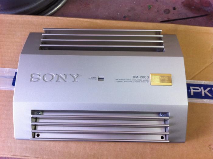

o 08.11.2014, 19:39 | petis
Udelal jsem malej testik. Rockford Fosgate punch 200dms.
2x150W. Původně jsem ho koupil kvůli wooferu. Tam dává skoro pul kilowatty na 4 ohm. Ale musel jsem ho vyzkoušet na stredobassy. Čekal jsem překvapeni. Ale bohužel. Proste nehraje to. Sony G hrajou lip. Uvidím jak si poradí s wooferem.
Kdyz uz jsem byl u toho testování hodil jsem na stredy Xm 260g.
Tady uz se překvapeni konalo. Stredy jsou jasnější detailnější a mnohem klidnější.
Úkol tedy zní. Předělat komplet kufr a to co nejdriv.
o 08.11.2014, 19:40 | petis
o 15.01.2015, 16:36 | petis
Tak vse z kufru šlo ven.
o 15.01.2015, 16:38 | petis
Zatím se to přestěhovalo na střechu:-).
Takže komplet Sony Mobile ES:-))
o 15.01.2015, 16:39 | petis
Nevím nevím jak to do kufru dostanu. DSP bude muset byt jinde
o 15.01.2015, 16:41 | petis
Novy domecky na stredy:-) objem vcelku velkej.
o 16.01.2015, 10:27 | kubiik
tahle ty zesiky vypadaji paradne.
domecky na stredy super. taky to budu muset v Octe udelat takto. pri otevrenych dverich zadna parada, ale na to to nehraje a se zavrenyma to vypada OK.
o 16.01.2015, 13:04 | PekG
pekne vypadají ;)
o 16.01.2015, 17:25 | petis
kubiik: Právě. Ty zesíky musi bejt takhle, jinak by to nebylo ono:-)
domečky na středy vypadaj naživo líp:-)
spíš jsem rád že se poved velkej objem:-)
PekG: díky chlape:-)

o 21.03.2015, 17:12 | petis
Rca kabely:-) jsem zvedavej jakej bude rozdil. Doma je to znat jak svina:-)).
o 21.03.2015, 17:14 | petis
Procesor musi byt bohužel schovanej. Poloauto má skurvene malej kufr:-(.
o 22.03.2015, 18:04 | noclue
nie len to PBJ, ale aj koncovky a ako su letovane :)
o 23.03.2015, 16:32 | petis
Noclue. Ano mas pravdu. Doma mam koncovky trochu lepsi nez co jsem koupil do auta. Proletovani normálně cinem, zapojeni je symetrický.
Zesiky jsou v aute. Vse zapojeno. Zítra to nabiju a zkusím to pustit.
o 23.03.2015, 16:33 | petis
