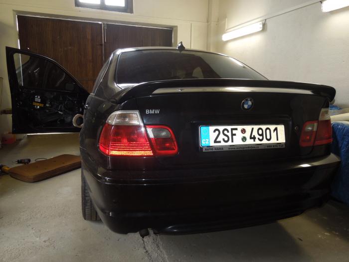

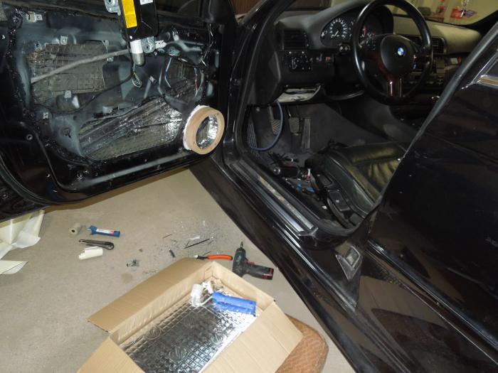

Cauves tak sem se pustil do muziky a hodim sem par fotek zatim to neni vse udelany ale vysledek bude doufam vyborny :)) Diky Lukasovi ( PekG ) za sehnani muziky a rady :)) a jedno VELIKY DIKY Milanovi ( milaSI ) za instalaci do auta a naladeni aktivu :))
o 30.06.2013, 21:17 | BMWe46
foto k příspěvku  od BMWe46

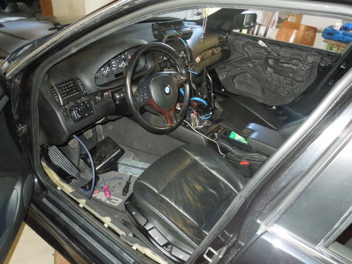

o 30.06.2013, 22:02 | skoki
pekne :-) zmestili sa ti repro kable cez prechodky do dveri? Tiež akurat začinam s hudbou do e46, radio mam take iste ako ty a tiež idem na aktiv dvojpasmo. Držim palce v pokračovaní
o 30.06.2013, 22:32 | PekG
To skoki: do dveří k origo zásuvce se vleze klidně 2x dvulinka 2x2.5mm reprokabel. ale musíš to tam trochu upravit
o 30.06.2013, 22:33 | PekG
jinak to zatím vypadá dobře;)
o 30.06.2013, 22:35 | skoki
Ďakujem. mam kable s okruhlym prierezom, je väčši ako dvojlinka, snad to tam nejak narvem.

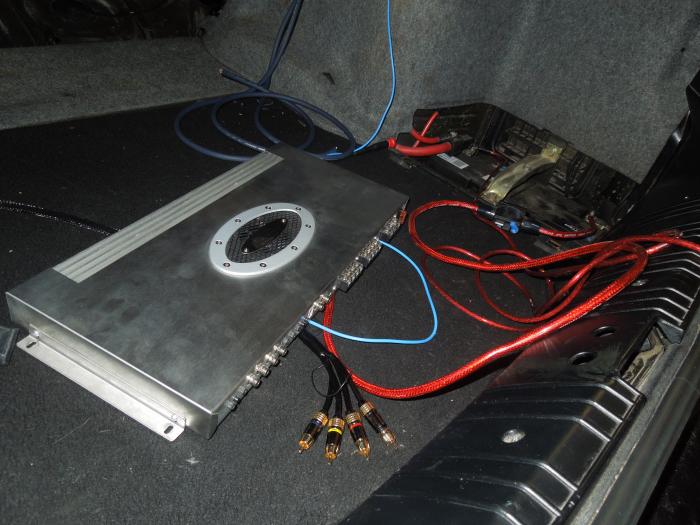

o 04.07.2013, 17:37 | martin.dusa
Taky se chystám o víkendu tahat kabely. Jen nevim kudy táhnout signálák.. Někde jsem před časem viděl, že je dobrý vyhodit sedačku řidiče a pod ní, že je místo na silnej kabel. Kudy jste to prosimtě tahali vy? Díky :)
o 04.07.2013, 20:33 | PekG
Ja je mam tahle stredovym tunelem. Kdyz rozeberes jen kastliky pod radien a ty odkladaci veci kolem rucni brzdy a radicky, tak se to da protahnout i pod tim kouskem koberce jak je pred zadnima sedakama a neni treba vyndavat predni sedaky.
o 04.07.2013, 20:35 | PekG
A nebo jeatli je mas dost dlouhe tak pri levem prahu. U pradu je mysta dos.

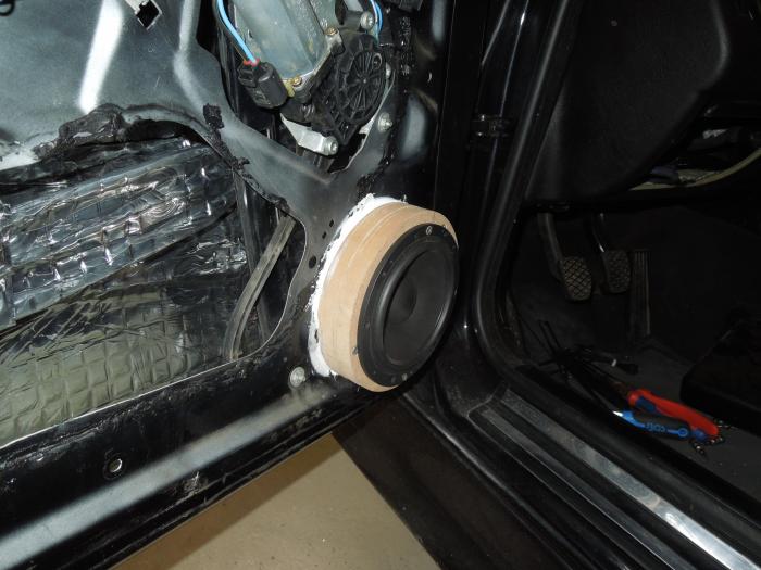

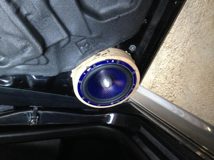

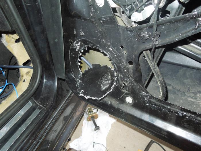

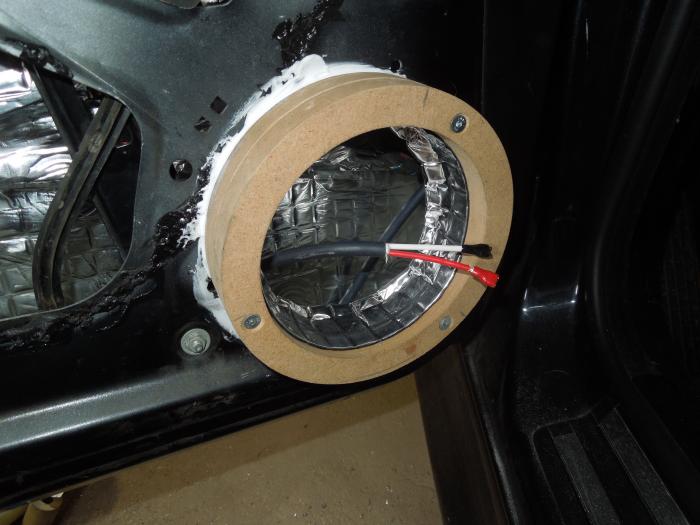

o 04.07.2013, 21:28 | swep
kua ta vyřezaná díra ve dveřích... ja do te sve 46 rezat nechci :(
jinak hezká decentní práce, komponenty taky relativně slušný na příjemný poslech
o 04.07.2013, 21:54 | BMWe46 | Upraveno: 2013-07-04 21:55:17
cauves ... signal mam tazeny u strany ridice pod prahama podle me nejlepsi reseni :))
Vubec bych se nebal do toho riznout a dat tam MDF-ka ... jinak to ani nejde protoze dat repra do tapeciru nema vubec smysl
swep: dik :))

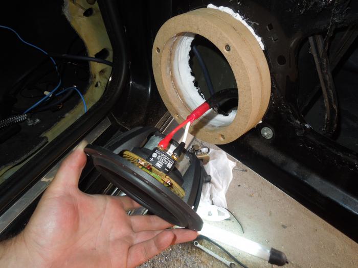

o 07.07.2013, 16:04 | Jozvan1
BMWe46 a PekG ako ste prichytili MDF kruzky k plechu na dverach? Ja som to mal doteraz riesene cez taky "medziplech" ale budem to musiet komplet prerobit.
Pripevnili ste to na bodoch kde sa kruzok dotyka plechu a tam kde to odcnieva ste natlacili silikon?
o 07.07.2013, 21:26 | PekG
Jozvan1 ja jsem to prichytl sroubkama a zbytek polyuretanovym lepidlem. Drzi dobre a pracuje se s nim dobre.
o 07.07.2013, 22:17 | Jozvan1
a tapacir ti tam dosadol ako? asi si musel rezat minimalne 1 uchytku nie?
o 07.07.2013, 22:29 | BMWe46
cauves mam to prichyceny na 3 sroubky a jeste okolo silikon a drzi to jako skala !!! Dole na tapeciru sli pryc vsechny 3 uchytky ty kolem mrizky na repro :))

o 12.07.2013, 09:34 | martin.dusa
Díky za radu. Natáh jsem to prahem a v poho... až na propocený triko ze stresu, že něco rozlámu při rozebírání plastů :D Teď už jen vyhodit bavoráckej konektor, protože se to do šachty na rádio i s redukcí a 6ti kanálovym signalem nemůže vejít.
o 12.07.2013, 09:44 | Jozvan1
martin.dusa mal som podobny problem - narvat za radio ISO redukciu a potom pribudol este aj modul na ovladanie radia cez volant...
Da sa to krasne schovat v sachte na lavu stranu ako keby k volantu, tam je miesta habadej :) len je lepsie si dvihnut co najviac volant a dat aj ten spodny plast odtial prec

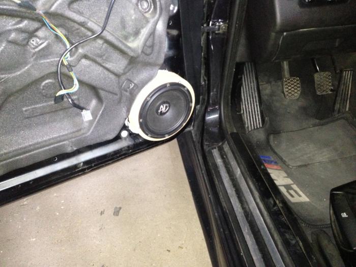

Novy stredobasy AD W600 maximalni spokojenost :)

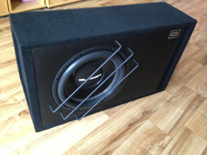

o 30.07.2013, 19:59 | BMWe46
Novy basak Gladen SQX 12 napajeny DLS A5 ktery dava do 4ohm 300rms a musim rict ze tak masivni kladivovej bas sem jeste neslysel :)) zitra novy DLS A6 ktery dava do 4ohm 500rms tak uz se tesim :)) urcite tenhle basak za ty penize doporucuji !!

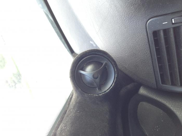

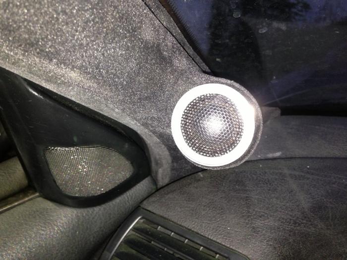

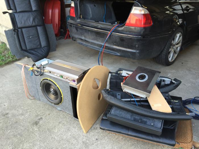

o 31.07.2013, 21:56 | BMWe46

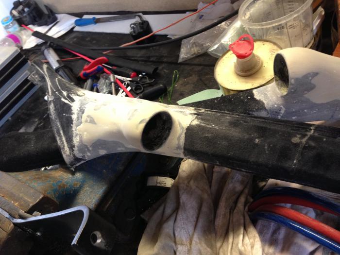

Sloupky na vysky :))

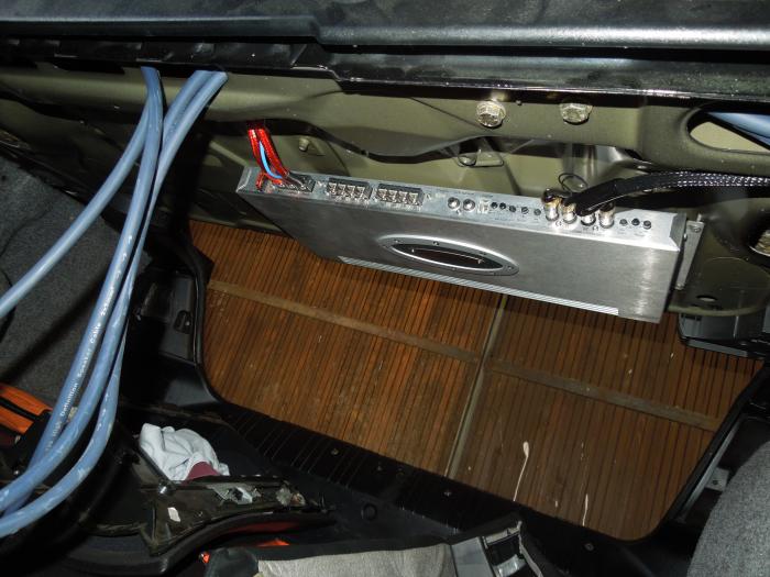

o 31.07.2013, 21:58 | swep
budeš tam nechávat airbag v tom sloupku?
o 31.07.2013, 22:00 | BMWe46

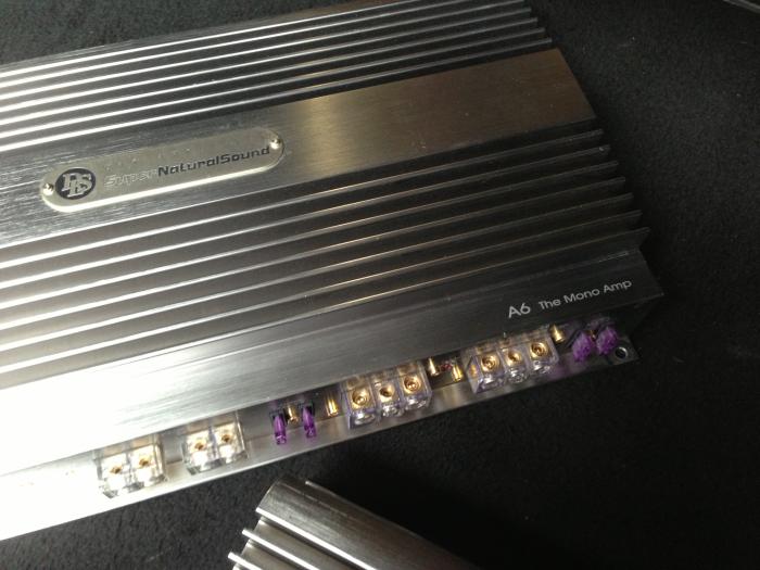

Novy zesilovac DLS A6 na Gladen SQX 12 ... uzasny masivni kladivovy basy :))
o 31.07.2013, 22:04 | BMWe46
zatim tam bag zustal ... poradim se a uvidim co dal s nim :D
o 01.08.2013, 00:35 | skoki
je tam hlavový airbag, ktorý zasahuje až do zadnej časti. V mieste kde su vyšky vlaste iba začína takže problem by nemal byť žiaden

o 16.08.2013, 21:28 | BMWe46
Tak sloupky na vysky hotovy a zitra prvni soutez SQL v Tynci tak uvidime :)

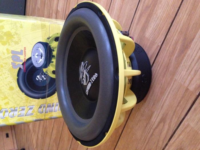

Novy basak od GZ :))

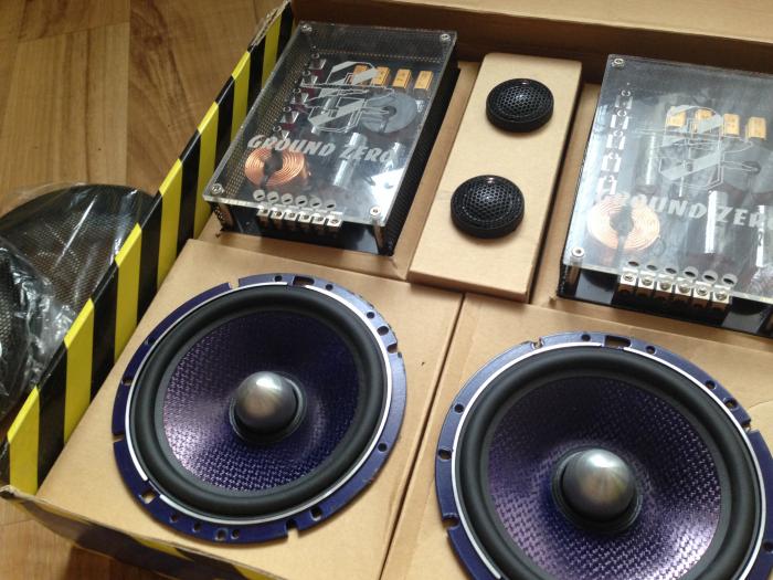

Novy vysky a stredobasy ... GZ Nuclear gznc 1650 :))
o 27.08.2014, 15:52 | aleess
