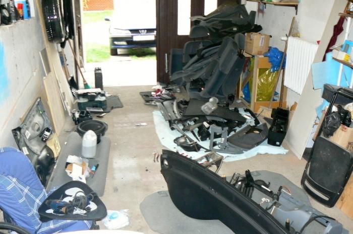

Přátelé, kamarádi
Rok se s rokem sešel a sezóna vypukne co nevidět. Něktří tuší, mnozí ví, že Omega šla do světa a pořídil jsem jiné auto, takže mě čeká vše úplně odznova. Ano, budu to opět já, kdo bude na srazech smrdět s naftou ale snad mi to odpustíte :)
Jak všichní ženáčí vědí, manželství je světem kompromisu, takže to je možná důvod, proč sem pořídil žabožrouta. Nicméně, dneska bylo trochu času udělat rekognizkaci terénu. Nemám to štěstí jako někteří z fau wé grůp a mám opět kufr bez nákladové hrany, což znamená nula bodů pro dvojitou podlahu. Budu tedy umisťovat zesilovače do bočnic, podobně jak byly v Omeze.
Alébrž sem se rozhodl, že pásem bude víc, a to 3 pásmo vepředu a woofer (někteří si řeknou - no konečně), bude také víc zesilovačů. Ještě nevím jestli 3 nebo 4. Každopádně, prvotní ohledání mi dalo za pravdu, že zůstanu u mých oblíbených prcků Massive Audio.
foto k příspěvku  od Milhauzz

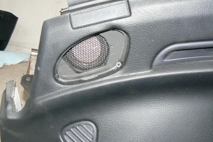

o 06.04.2013, 17:15 | Milhauzz

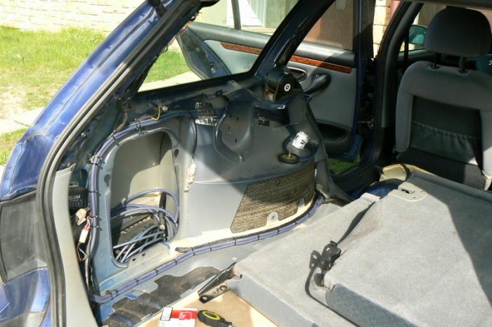

Levá bočnice
o 06.04.2013, 17:16 | Milhauzz
Pravá bočnice
Takhle nějak by to mohl být, zatím jen přiložené pro představu

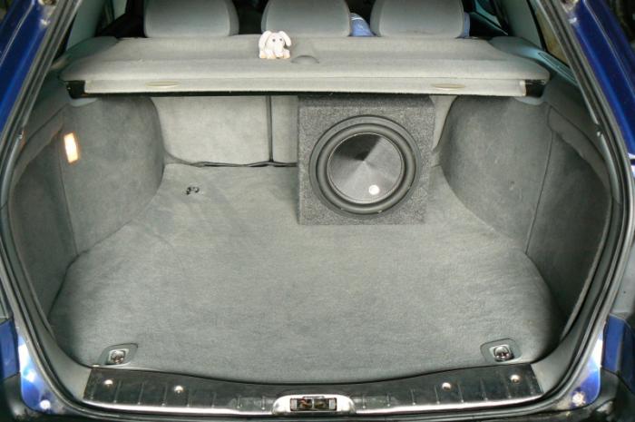

o 06.04.2013, 17:21 | Milhauzz
Zrovna sem dojel od Swepa, středy jsou doma

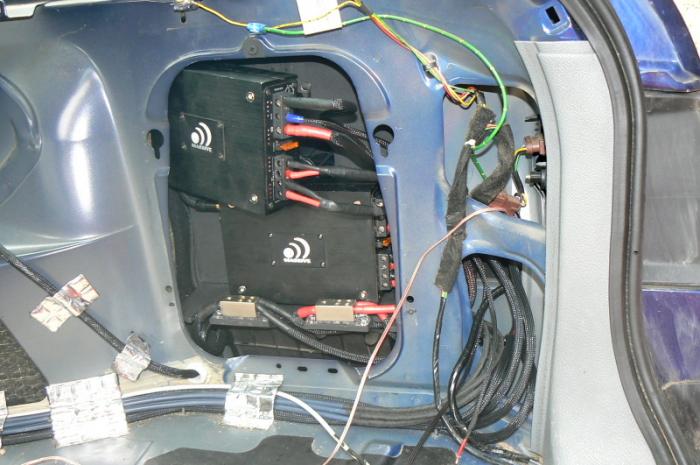

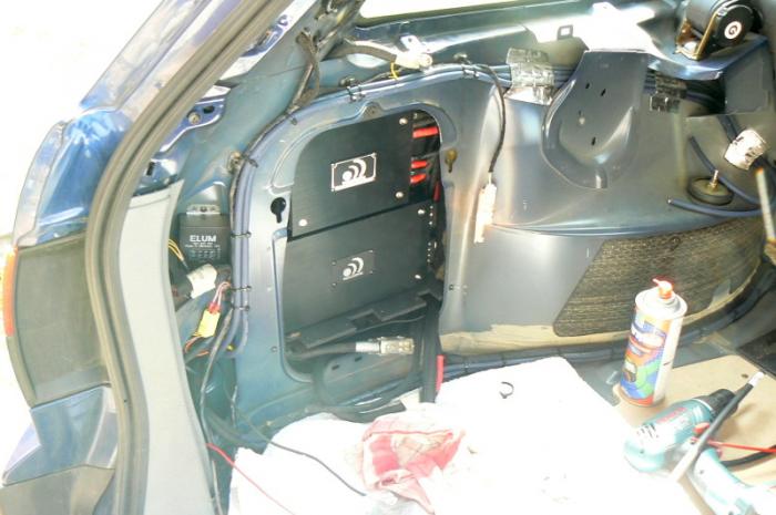

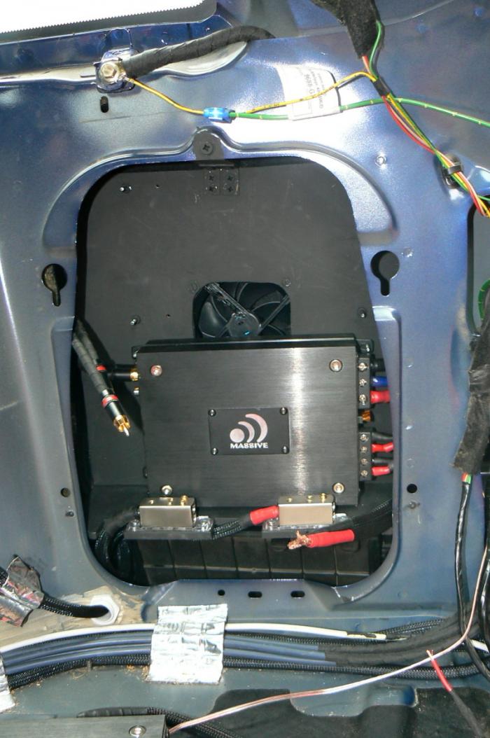

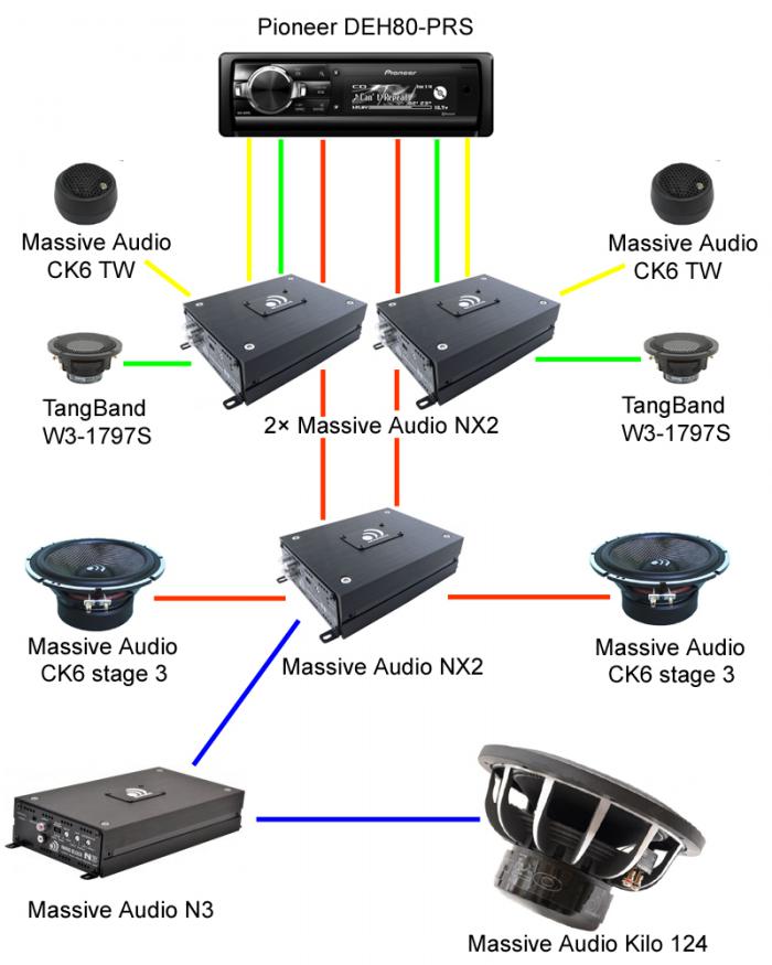

Takže tu mám vizi, jak by to mohlo být:
1, vzhledem k co největší separaci levé a pravé strany, bude pro střed a výšku použit jeden dvoukanál. Dle dvou různých zapojení v Omeze, kdy sem měl jeden dvoukanál pro basy a jeden pro výšky, se mi pak zdálo lepší zapojení, kdy jeden dvoukanál hnal výšku a basák na jedné straně. Takže jak vidno z obrázku, pro každou stranu bude jedna NX2.
Tyto dvě NX2 budou krmeny výškovým a středobasovým výstupem.
2, třetí NX2 požene basáky ve dveřích, signál si vezmu ze subwooferových výstupů.

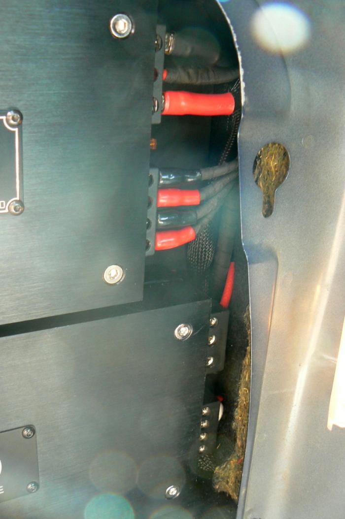

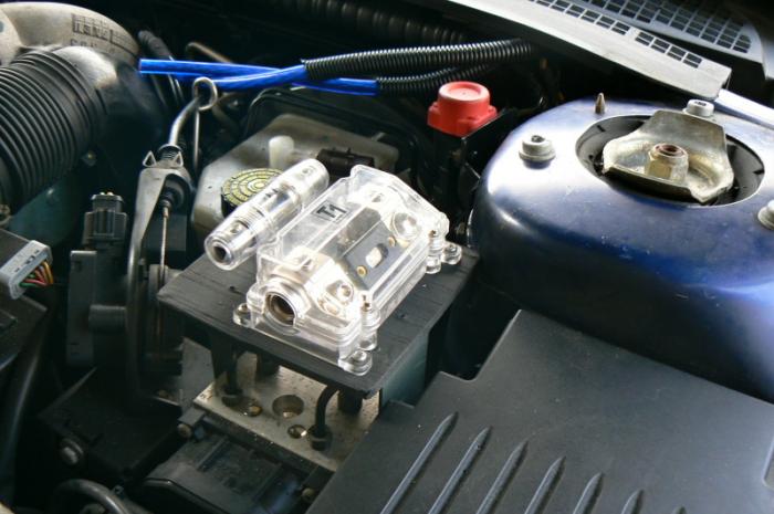

3, N3 monoblok bude pohánět MA Kilo 124 (dvě cívky po 4ohmech paralelně, tudíž 2ohm zapojení) v uzavřence. N3 je digitál, takže se 2 ohmů navíc v uzavřence nebojím. Signál vezmu odbočkou od třetí NX2 a děličku nastavím na zesilovači. Tady bude trochu problém se sfázováním, s celým třípásmem, ale dá se s tím nějak poprat.

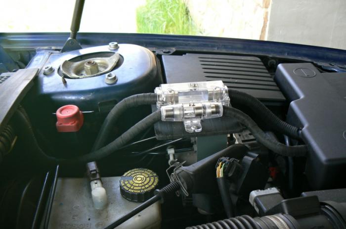

A teď du počítat napájecí část. Obrázek napoví asi více :)

o 08.04.2013, 16:40 | PekG
Vydím že zapojení stejné jako já;).
o 08.04.2013, 17:25 | Milhauzz
Když nemáš procík nebo lepší HU, jak to chceš jinak vymyslet, že :)
o 08.04.2013, 17:31 | kral007 (eXtrem-audio.cz) (M)
PekG: jako na papire jo? :-D
Milhauzz: na planku Ti chybi pojisttkovy pouzdro :-D
o 08.04.2013, 17:32 | PekG
no je ještě varianta zapojení. Na jedné větvi výšky a středy.
o 08.04.2013, 17:33 | PekG
Kral007 : ne myslel jsem zapojení poloaktivu, na jedné větvi woof se středobasama.
o 08.04.2013, 17:33 | Milhauzz

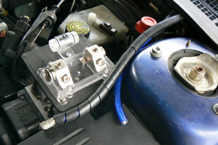

Kral007: speciálně pro tebe si chystám sérii fotek napájecí větve :)
PekG: jasně, ale pak pasiv výhybku mezi vejškou a středem.
o 08.04.2013, 17:35 | PekG
Milhauzz: jasné;) ve funi bude i to druhé zapojení tak jsem zvědav které se osvědčí více;)

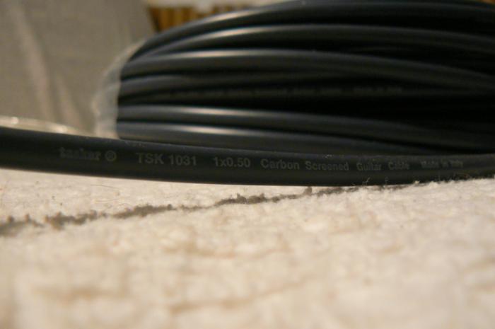

o 11.04.2013, 07:39 | wefa
Jaký že Tasker jsi objednal, TSK1031? [ Link ]
o 11.04.2013, 08:44 | Milhauzz | Upraveno: 2013-04-11 08:45:28
Ano, přesně ten. Používám ho i doma.
Edit: víceméně moje první setkání s tímto kabelem: [ Link ]

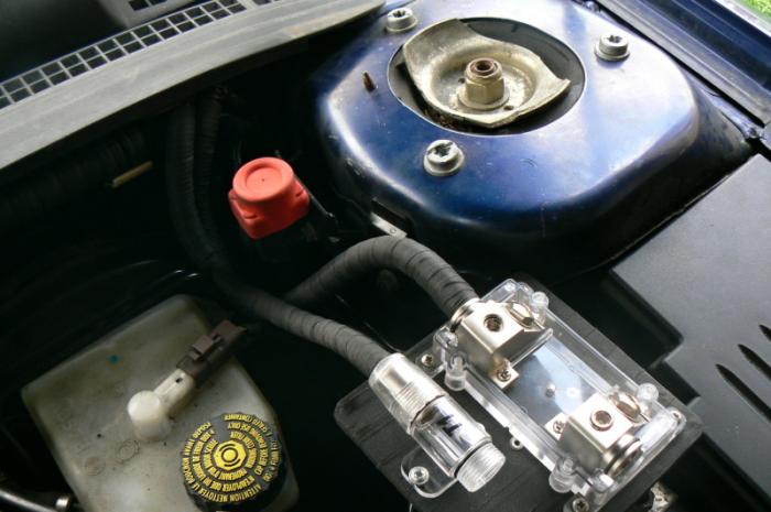

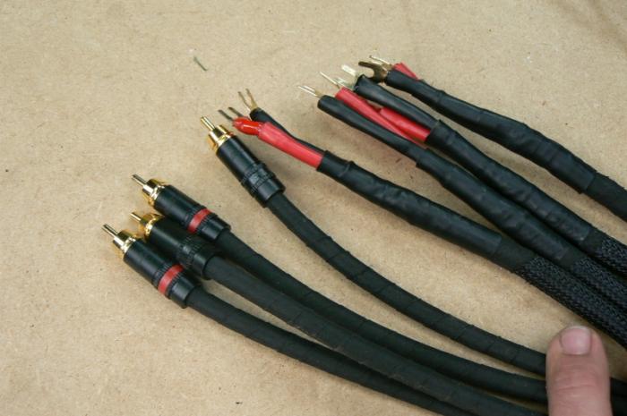

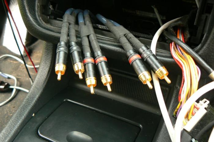

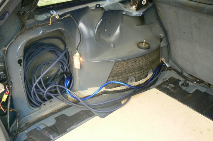

o 12.04.2013, 15:15 | Milhauzz

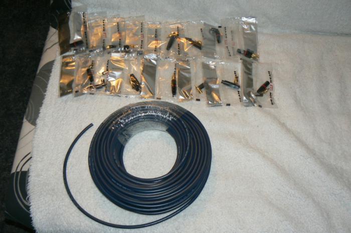

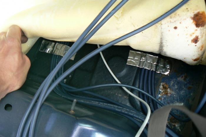

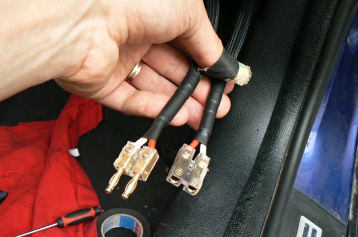

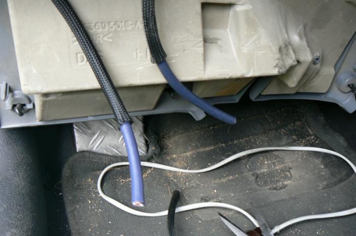

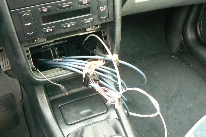

Dneska došel balíček, 40metrů signálového kabelu a cinch konektory.

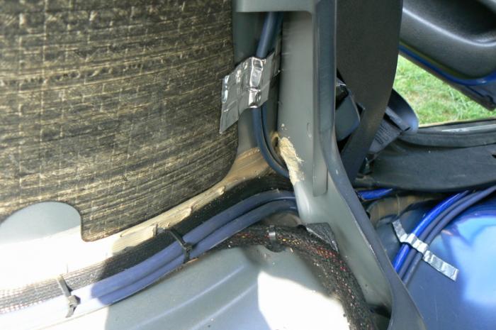

Kdo ví, tak ví :)

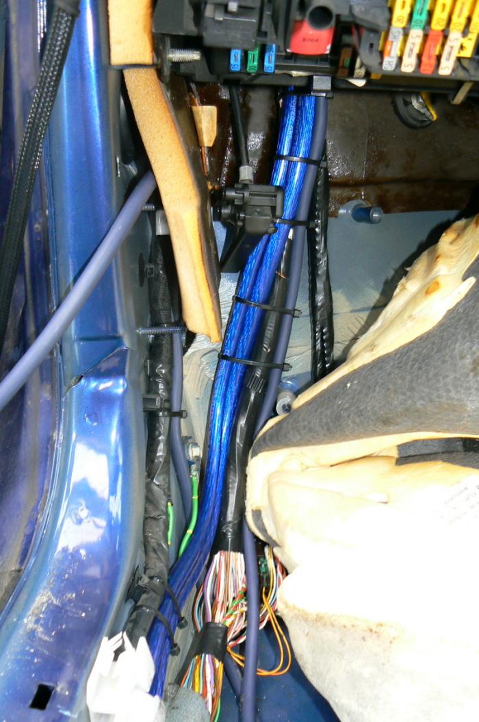

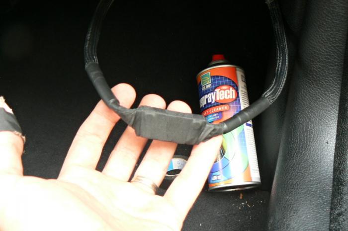

o 12.04.2013, 15:17 | Milhauzz
Není to úplnej TOP, ale žádná laciná potvora taky ne.

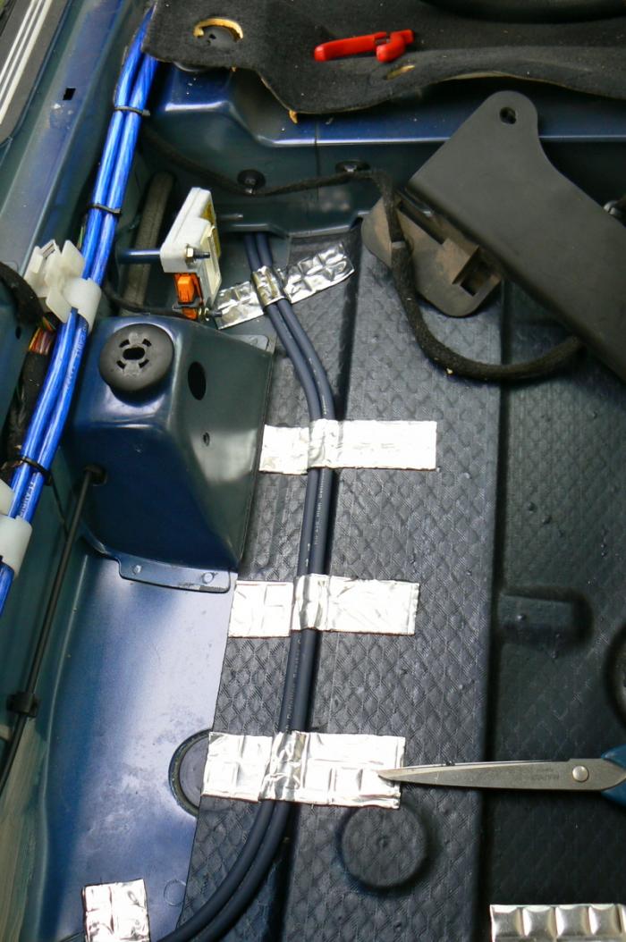

Teď už jen ještě trochu repro a napájení na druhou větev a mám na install vše. Příští týden začnu tvořit přátelé.

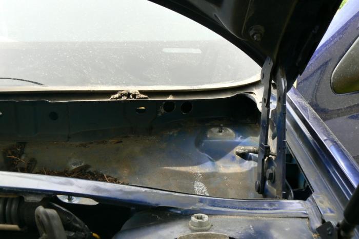

o 15.04.2013, 20:35 | Milhauzz

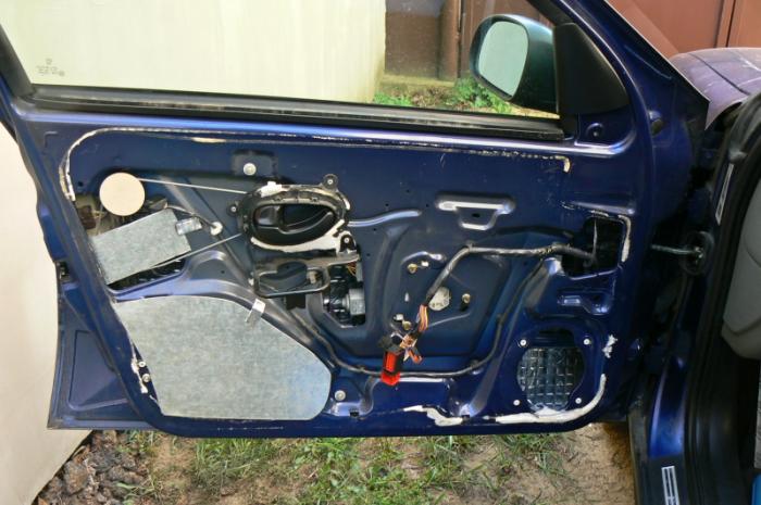

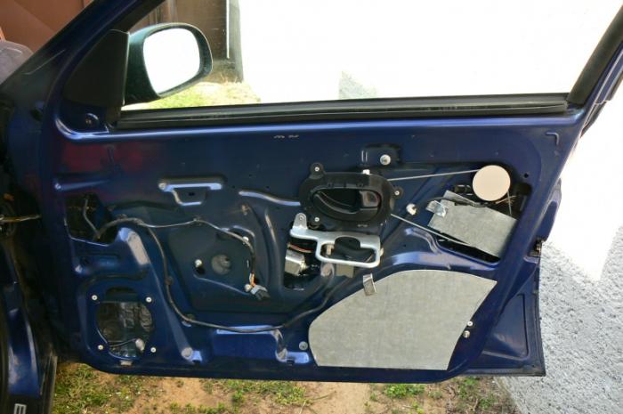

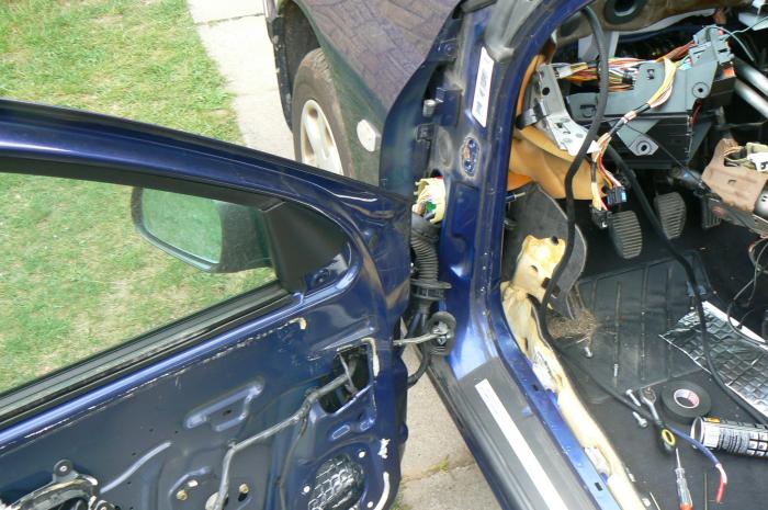

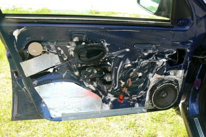

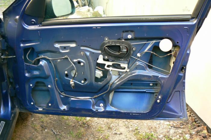

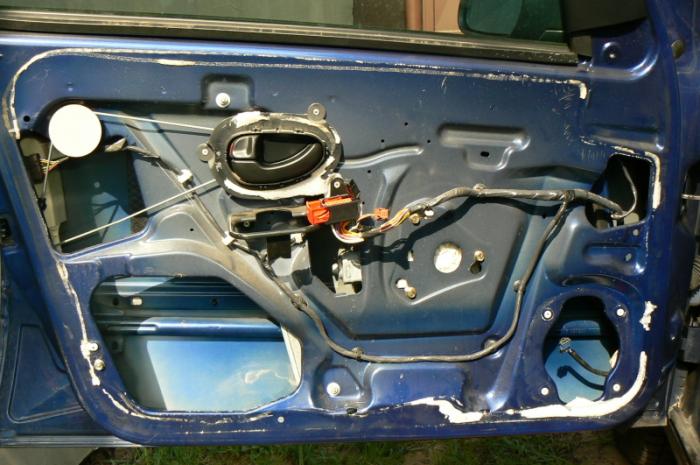

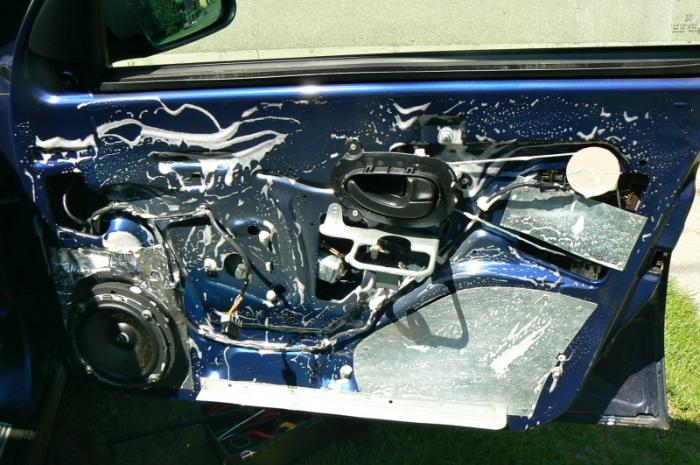

Nuže, dneska sem se dal do průzkumu dveří a lehkého tlumení. Rodinka mi dala prostor a čas, tak sem se toho jal. Po oddělání tapecírungu, věřte nevěřte, trvalo mi to asi jen 5 minut, sem našel toto.

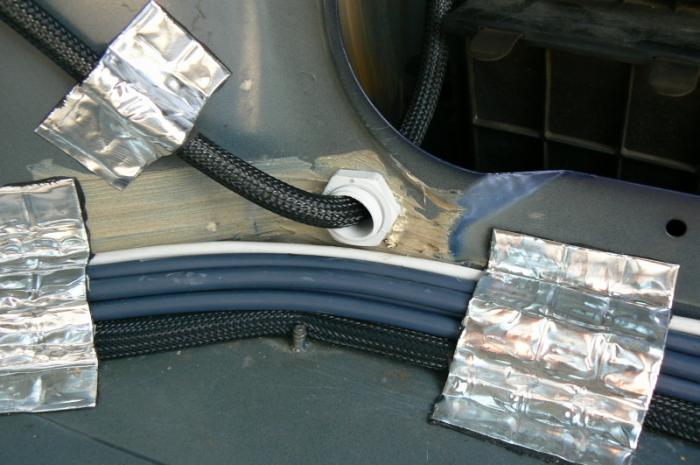

o 15.04.2013, 20:36 | Milhauzz
Vzal sem benzín, štětku, hadru a z vnějšího plechu uvnitř oddělal nejhorší nečistoty.

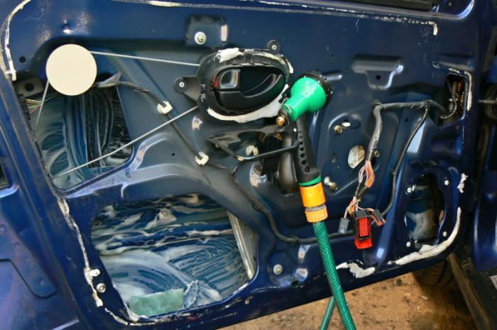

A pak sem vzal klasický jar, houbu na mytí nádobí a dvakrát to vymydlil jak nádobí pro krále.
o 15.04.2013, 20:37 | Milhauzz
Tohle se asi nevidí často, kombinace dveří od auta a zahradní hadice, ale po dokonalém průplachu můžu říct, že mám odmaštěno celkem luxusně.
o 15.04.2013, 20:38 | Milhauzz
Dveře řidiče mluví stejným jazykem.
Po strhnutí fólie.

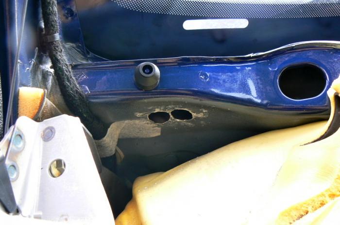

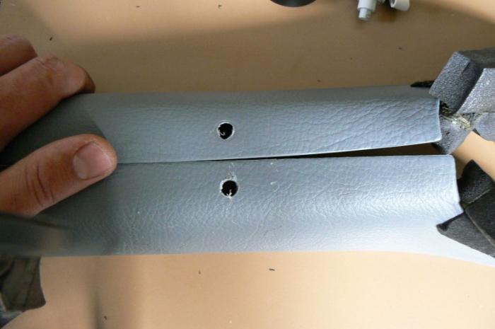

o 15.04.2013, 20:39 | Milhauzz

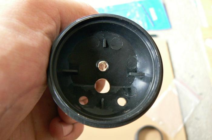

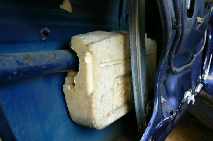

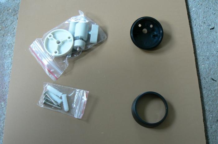

Tahle věc byla v obou dvěřích, každé jinde, ve spolujezdových to bylo na dva kusy. Zřejmě protikus u největší díry. Sem si říkal, že tam nestříkli u výroby rovnou montážní pěnu.
o 15.04.2013, 20:40 | Milhauzz
Po benzínu a hadře, pucung jarem. Vše cvaj mal.
o 15.04.2013, 20:41 | swep
tyvoe fuj co to tam je v tech dverich? to vypada jako plovak z nadrzky na hajzlik :)

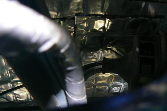

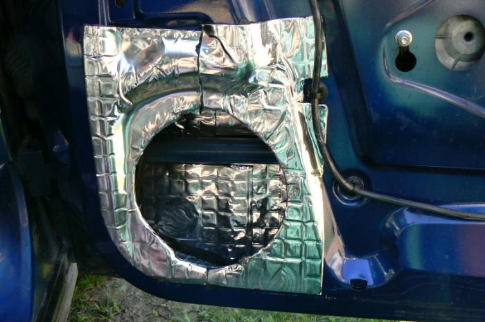

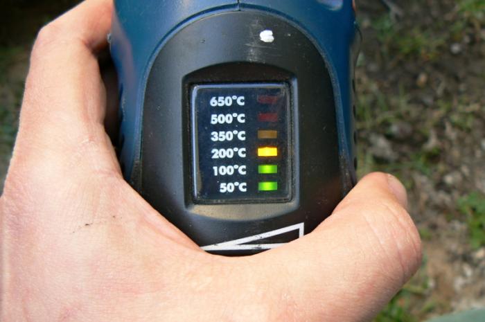

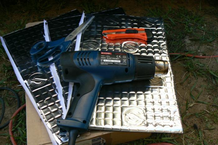

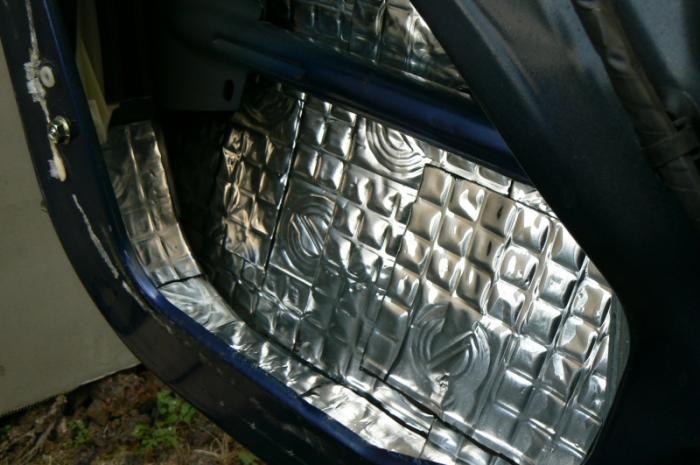

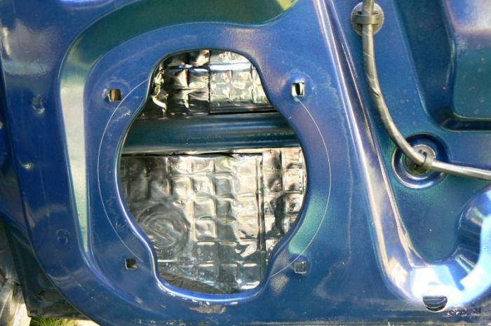

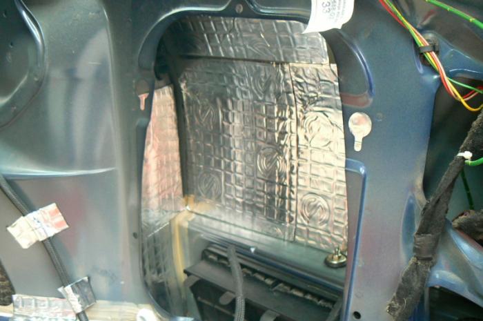

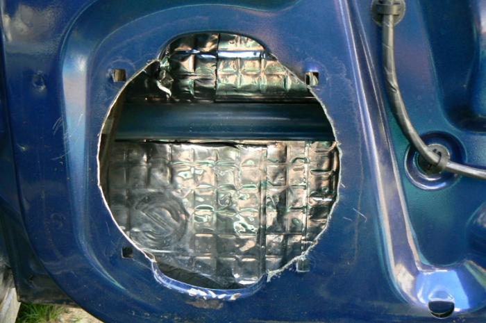

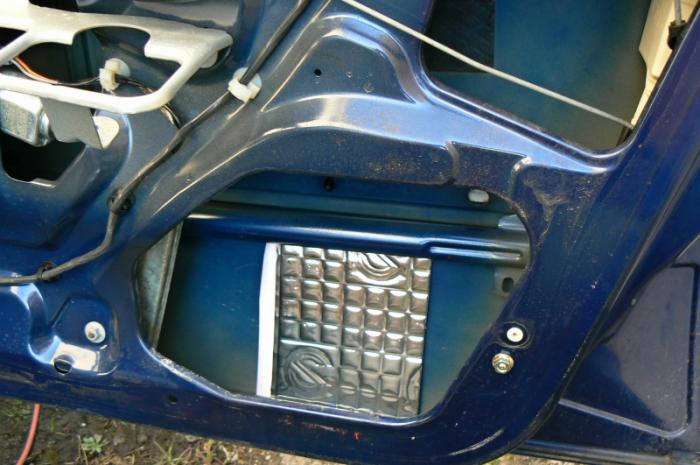

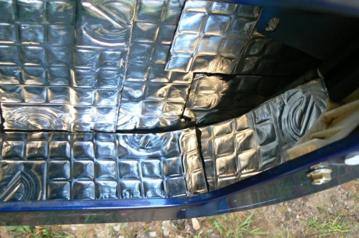

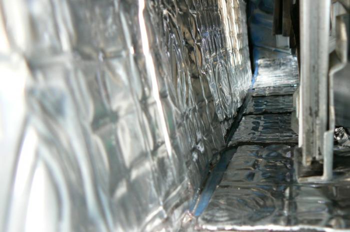

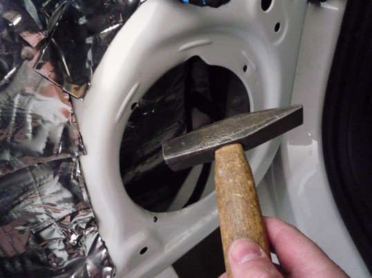

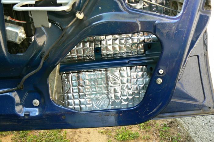

Na samotné tlumení toho už pak tolik netřeba. Silent Coat, horkovzdušku, nůžky. Ulamovací nůž jsem nakonec nepotřeboval.
o 15.04.2013, 20:41 | Milhauzz
Nastavil jsem teplotu - víc to nemá smysl.
o 15.04.2013, 20:42 | Milhauzz

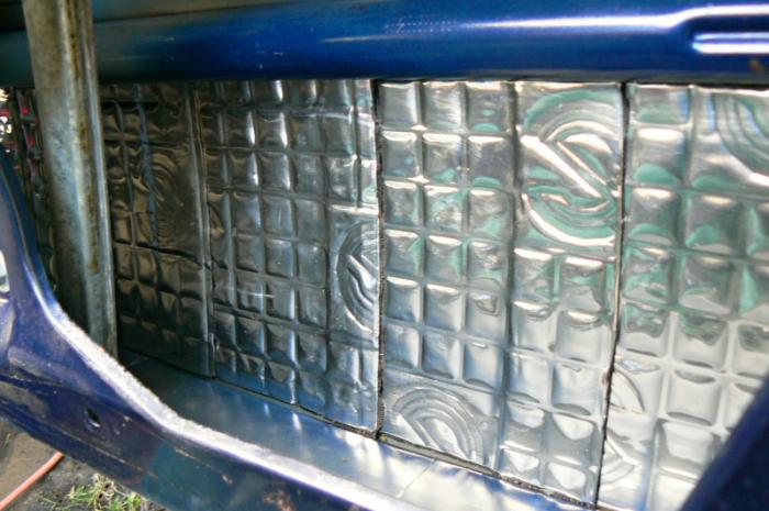

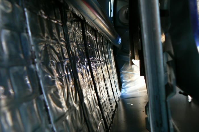

Tlumil jsem asi takhle velikými kousky. Jak už zkušenosti říkají, je lepší lepit menší kousky přes sebe.
A začlo to vznikat.
o 15.04.2013, 20:43 | Milhauzz

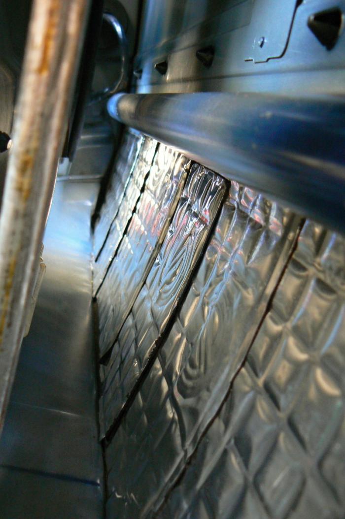

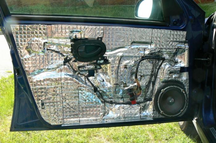

o 15.04.2013, 20:44 | Milhauzz
Tady ještě není tlumení uhlazené, spíš šlo o kontrolu foťákem, protože je několikrát menší jak moje hlava a prostě vidí i v menších prostorách :)
Kdo mě zná, tak ví, že bez tohodle to já prostě dělat nebudu. Taková pondělní chvilka poezie.
o 15.04.2013, 20:46 | Milhauzz
Už to začíná vypadat vytlumeně.

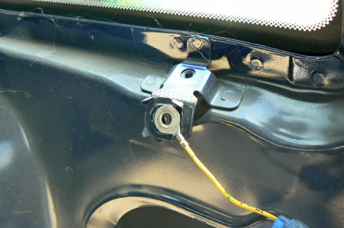

Důležité je nezapomínat na detaily.

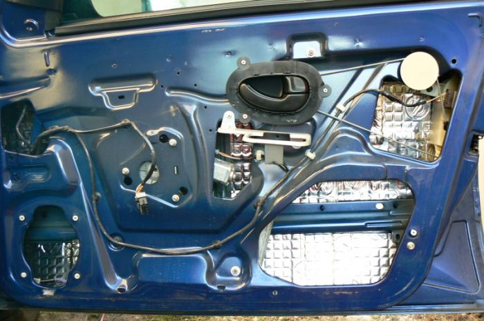

o 15.04.2013, 20:47 | Milhauzz

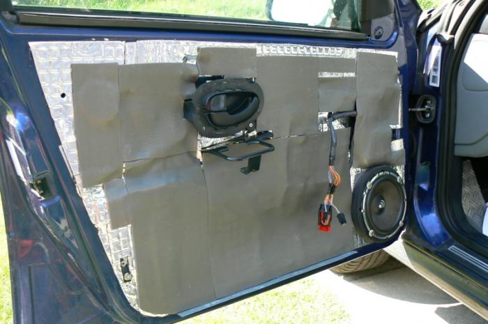

Tak budiž, něco tam už je.
I já mám autohifi kocoura :)
o 15.04.2013, 20:48 | Milhauzz
Kdo by to neznal. Nejde o to vše kolem, ale o takovou tu myšlenku při pohledu na situaci ... "a je to tu zase"
o 15.04.2013, 20:50 | Milhauzz
Stavební deník:
1, rozborka obou dveří: 15min
2, hrubé čištění benzínem, oboje dveře 2×: 30min
3, odmaštění jarem a proudem vody, oboje dveře 2×: 30min
4, tlumení dveří spolujezdce, vnitřek vnějšího plechu: 2hod
5, spotřeba materiálu: 8 plátů Silent Coatu.

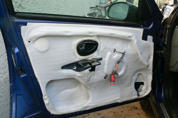

o 15.04.2013, 21:00 | Milhauzz
Swep: jo, i to mě napadlo :)
Jinak pokračování ve středu, nejspíš vnitřek řidičových dveří a dodělávky. Pak chvilku nic, protože víkend je zabitej, ale začítkem příštího týdne začne tahání kabeláže ve stylu "vše ven". Znáte to, oddělají se takový pitomosti jako palubka, středovej tunel, sedačky ... prostě pohodička :)
o 15.04.2013, 21:06 | radaman
Za autohifi kocoura dávam bod! :-) Jinak jako vždy poctivá prácička! pěkný pěkný

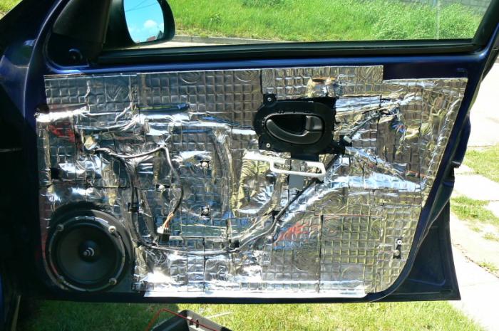

o 17.04.2013, 20:35 | Milhauzz

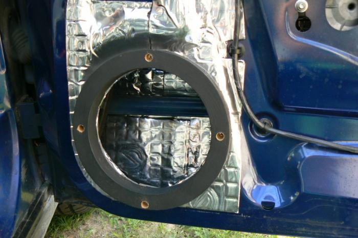

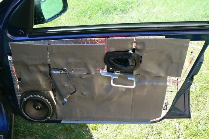

Nuže, dneska pokračování, pravé dveře.
A čtvereček po čtverečku ...
o 17.04.2013, 20:36 | Milhauzz
Až z toho vznikne něco takovýho
Počátek vytlumených dveří, sluníčko svítí, jdeme dále.
o 17.04.2013, 20:37 | Milhauzz
Zdá se, že vytlumeno.
Kontrola zevnitř.
o 17.04.2013, 20:38 | Milhauzz
Nezapomínám na detaily, že ano.
Vrstev je dost, zdá se.
o 17.04.2013, 20:39 | Milhauzz
Není nad to, se pokochat :) Průjezd širokej akorát.

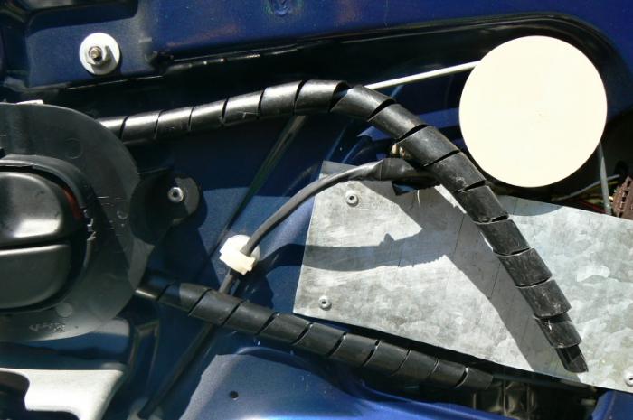

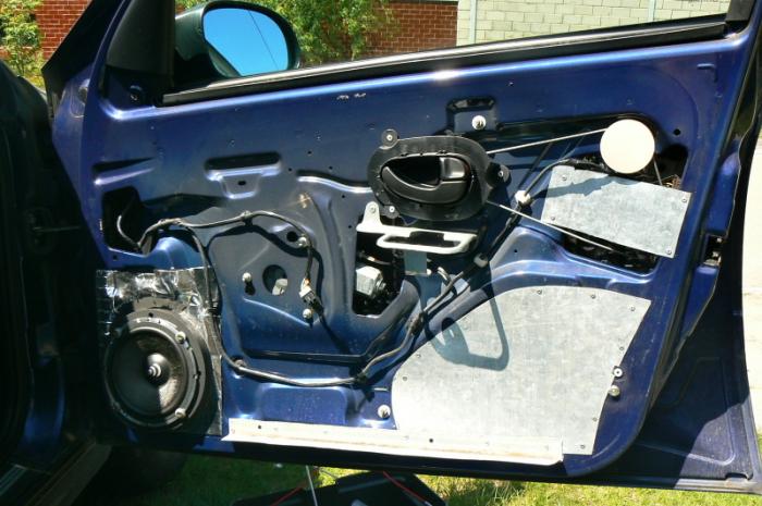

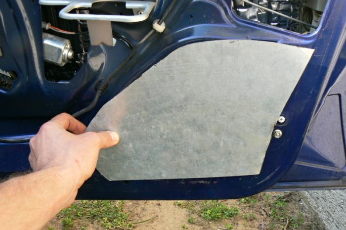

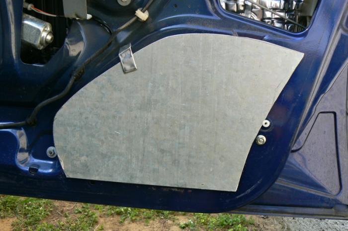

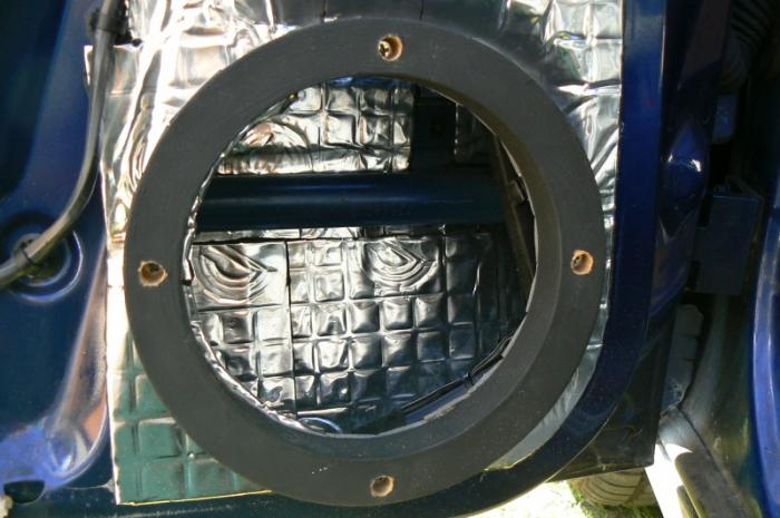

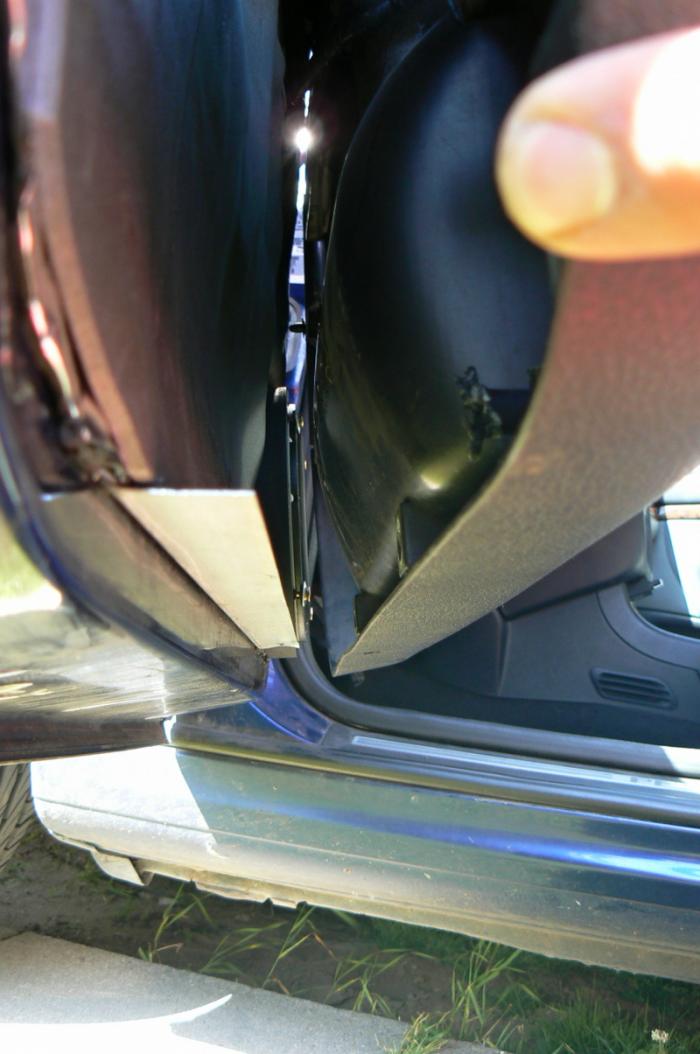

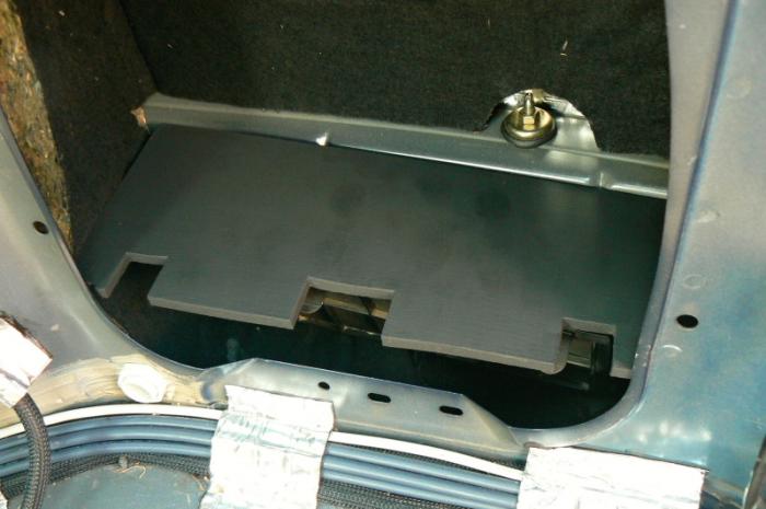

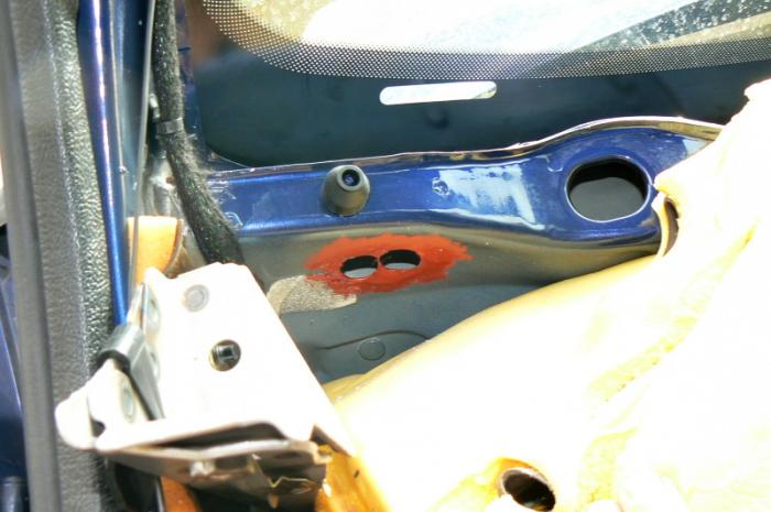

Nu a nastala otázka, jak posléze přetlumit tuhle díru?
o 17.04.2013, 20:39 | Toxxx
Stihas to do Hradca?
o 17.04.2013, 20:40 | Milhauzz

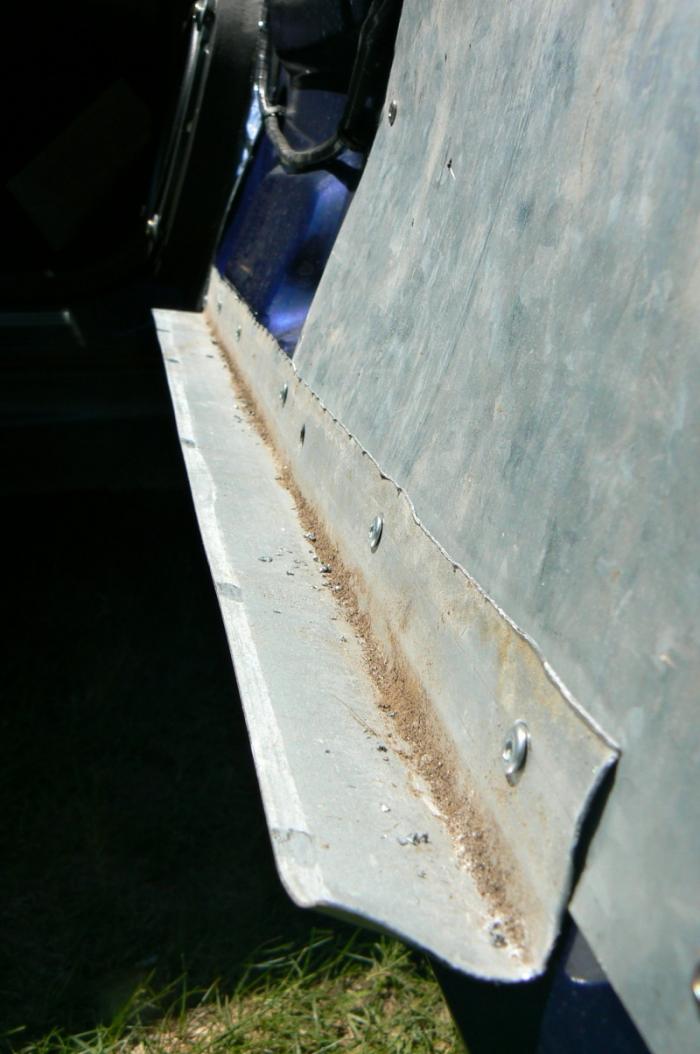

Kde se vzal, tu se vzal pozinkovanej plech.
o 17.04.2013, 20:41 | Milhauzz
Leč i toto nářadí patří do povinný výbavy autohifíka/obyvatele baráku. Flexa a brusnej kotouč na stržení hran a začištění.
Takže asi takhle nějak pro představu.
o 17.04.2013, 20:42 | Milhauzz
A možná i takhle. Uvidí se. Přidělám to nýtama. Na menší díry možná použiju jen nějaký plechový pásky, protože je to všelijak divně tvarovaný.

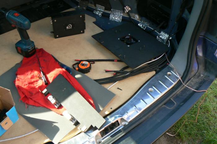

o 17.04.2013, 20:45 | Milhauzz
Zatím vše, už nemám čím tlumit. Čekám na mega balík: další zesy, woofer, instalační materiál.

3, dotlumení obou dveří a dodělávky (plus dva pláty SC na každý dveře)
4, spotřeba materiálu doposud: 12 plátů Silent Coatu na jedny dveře. Což by mohlo na mých "malých" 120W RMS, který půjdou do dveří, stačit.
A těď na stránky elektrobastlířů a mrknout se po stahovákách, gumových průchodkách ... šak to znáte.

omega se tlumila lip, co?
takovym tempem hradec stihnes ;)
o 17.04.2013, 21:56 | Milhauzz
Tak v Omeze bylo víc místa, byla pevnější a celkově lepší auto. Teď sem byl v garáži a mastná voda pod autem. Mám vztek. Chladič v prdeli, před tím poloosa. Tohle se mi na dřívějších autech nestávalo. Skoro se mi chce říct, že Peugeot je takovej nedomyšlenej sráč.
o 17.04.2013, 21:57 | Augi

Dneska došel domů "balíček" :) Snad už mám až na nějakou bižuterku všechno. Takže o víkendu bude rozborka auta a tahání kabeláže.

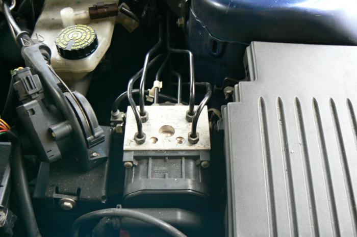

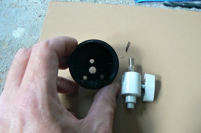

Nuže, přátelé, dneska sem dal opět do díla. Nejdříve sem musel sundat stěrače, oplastování před předním sklem a taky třeba takovej detail jako palubní deska šla taky pryč. Nad moje očekávání to nebyla taková hrůza, nějakej chyták tam byl, ale dalo se to zvládnout. Pravda, tato fotka je až po natažení kabeláže, ale i tak je to úchvatný pohled :)
o 27.04.2013, 20:21 | Milhauzz

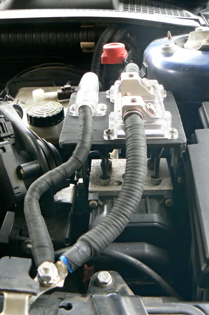

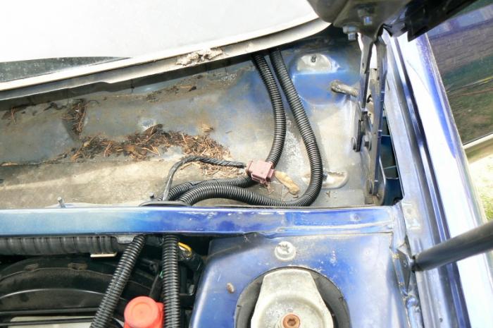

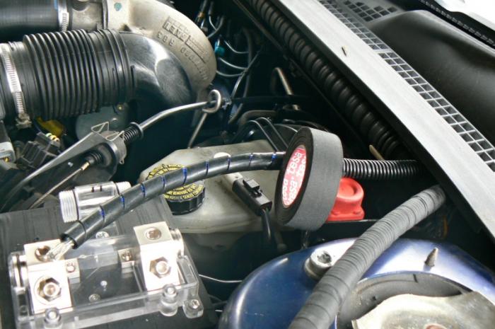

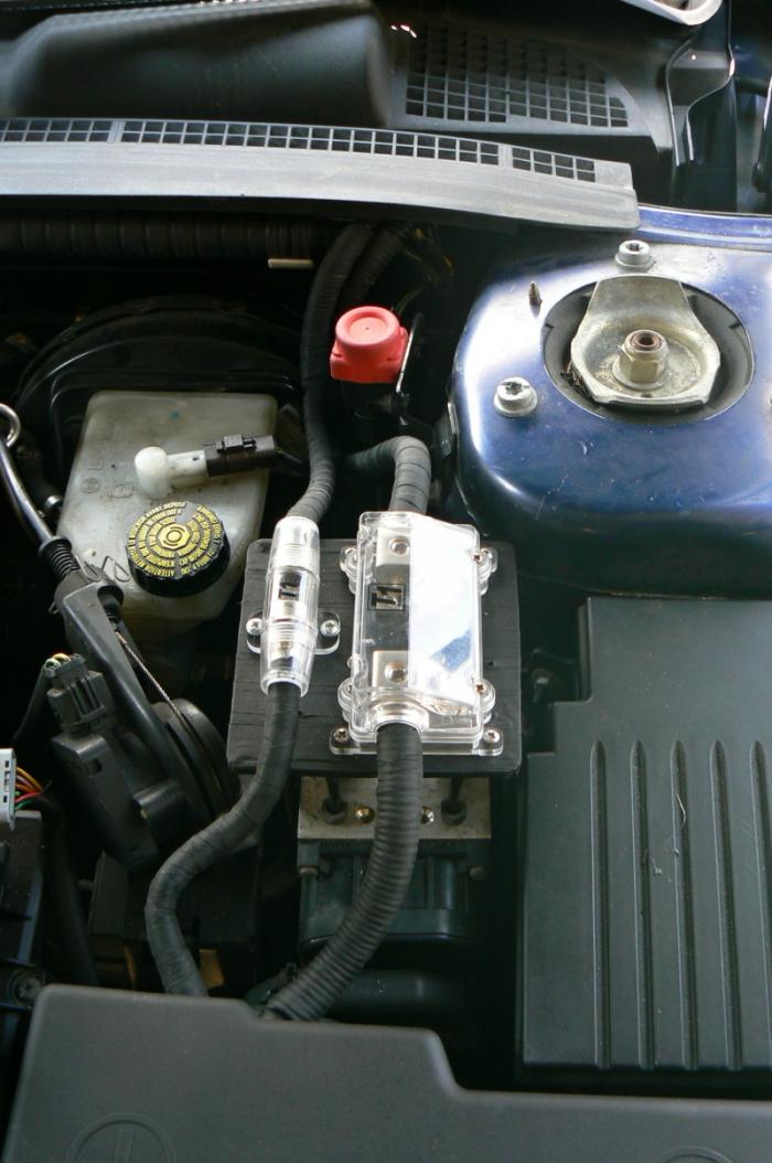

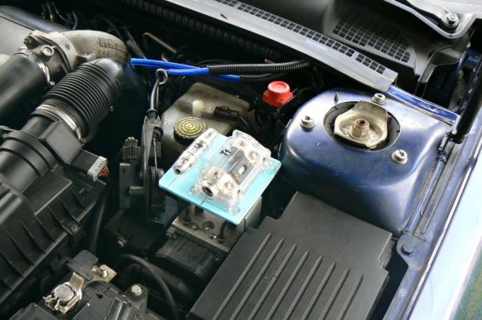

Protože bud tahat dvoje napájení, musel sem vrtat. Zde pohled od motoru, řidičova strana. Dvě dírky vykružovákem a už to jelo.
o 27.04.2013, 20:22 | Milhauzz
Tady sem udělal dvě díry v interiéru. Kabeláž povede takovým dutým nosníkem palubní desky. Pro orientaci, ten oválek nahoře, to je kus čelního skla, přes který se z venku čte VIN.
Zapatlat barvou, aby to nezrezlo.
I vevnitř.
o 27.04.2013, 20:24 | Milhauzz

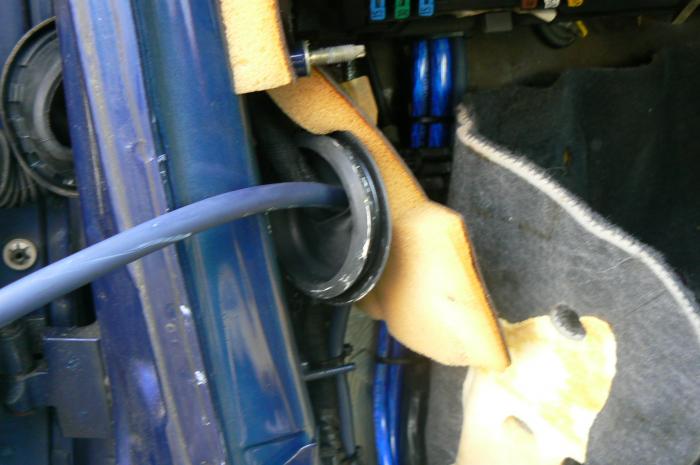

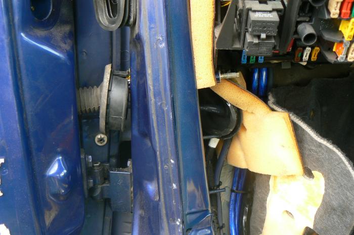

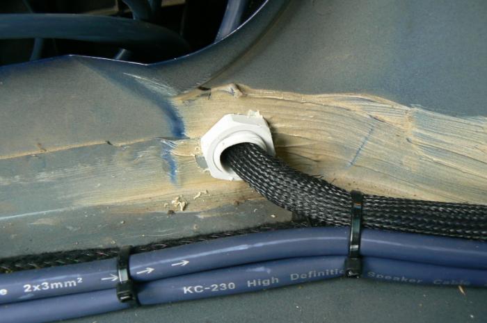

Než sem tam ty hady dostal, chvilku to trvalo. Použil jsem plastové elektrikářské průchodky, přesně na průměr. Od venkovní až po vnitřní průchodku je kabel v husím krku, takže si myslím, že izolace je dostatečná.
A tady to leze dovnitř.
o 27.04.2013, 20:25 | Milhauzz
Ještě navolno, uvidím jak to popasuju s mechanismem stěračů.
o 27.04.2013, 20:26 | Milhauzz
V mezistěně, mezi motorovým prostorem a mechanizmes stěračů jsem využil průchodku, která se k tomu přímo nabízela.
Pak už jen říznout do zatlumení a uala, je to tam.

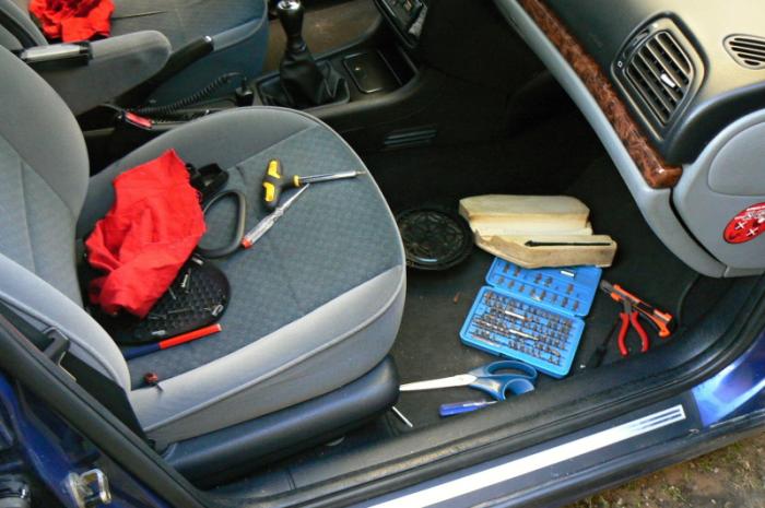

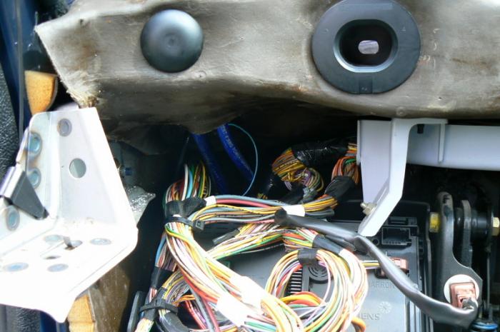

Zde prostor levé řidičovi nohy. Je to prima, ta palubka venku, všechno se dá krásně přichytit, ruce vlezou fakt všude.
o 27.04.2013, 20:29 | Milhauzz

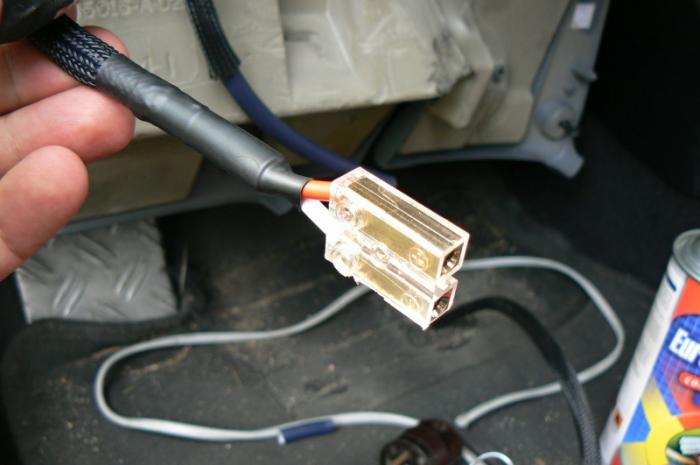

Přichycení se povedlo do oem kroužků s originální kabeláží + vysvazkování. Vedle na podlaze je zafixován tlumením Neotech pro přední pár basáků. Tyto kabely vedou do dveří. V levé bočnici v kufru bude amplifikace těchto repro, proto jsem volil tuto stranu.

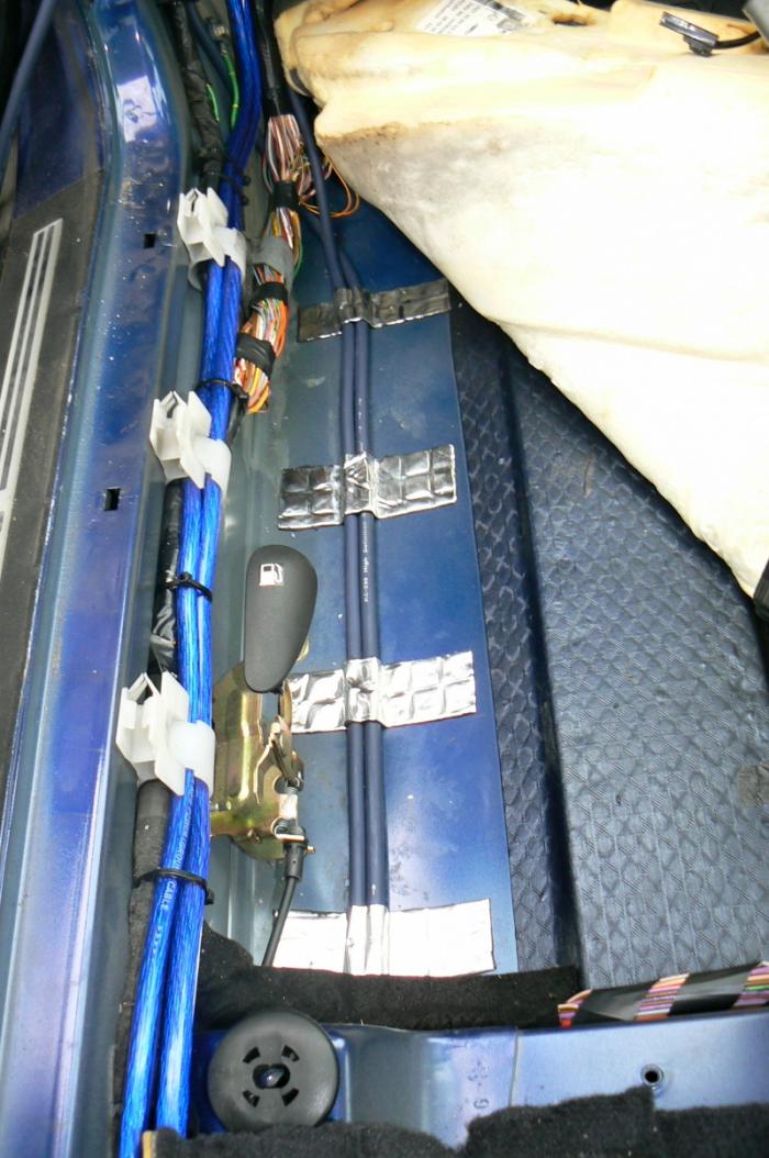

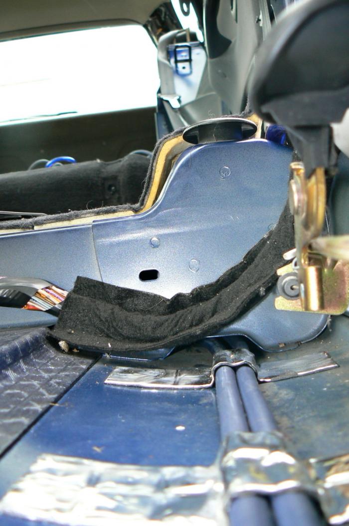

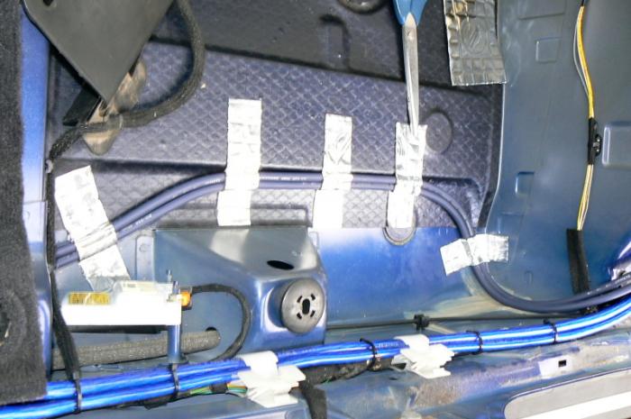

Příčný nosník (končí u zad předního sedadla) - no bylo tam místo jak pro kábl udělaný.

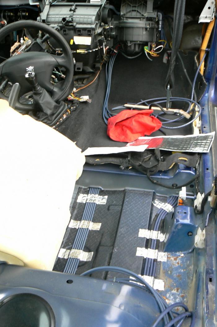

Pokračujeme s repro kabelem dozadu.
o 27.04.2013, 20:31 | Milhauzz
Takhle to zatím nějak končí. Zítra mám deadline na palubovku dovnitř a zprovoznění auta. Se zadkem si můžu pak "hrát" až do aleluja.

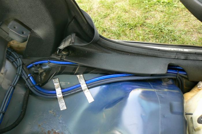

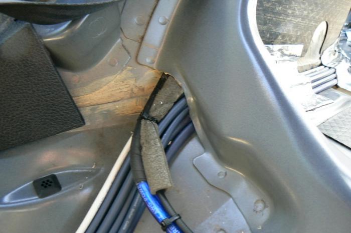

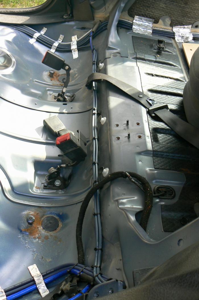

Nejvíce toho vede na pravé straně auta. Nahoře vlevo 6 signálových kabelů. Dole 4 kousky Neotechu pro výšky a středy. Zafixováno tlumením a trochu srovnáno.
o 27.04.2013, 20:34 | Milhauzz
Myslím že více pásem bych příčným nosníkem asi už nedal :)
o 27.04.2013, 20:35 | Milhauzz
A repro kabeláž byla taky na hraně.

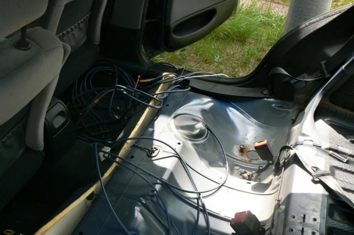

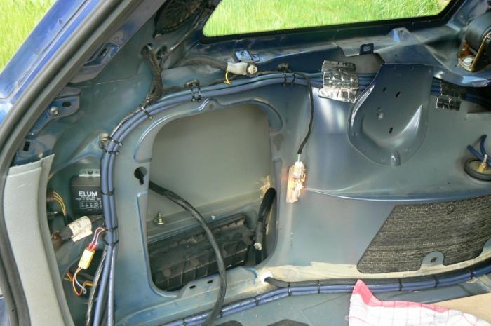

Pokračování dozadu.
o 27.04.2013, 20:36 | Milhauzz
Vzadu zatím bez ukončení.

A zbytek auta přenocuje v garáži.

ten nosnik je na ty tvoje kabely je opravdu akorat - super

o 28.04.2013, 07:53 | Milhauzz

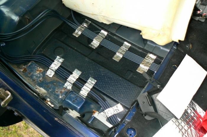

Trochu povrchové koroze tam je, na fotce to vypadá příšerně, ale je ve skutečnosti je to jen pár flíčků. Když to zapravím, líp to nepojede, respektive se to objeví jinde.

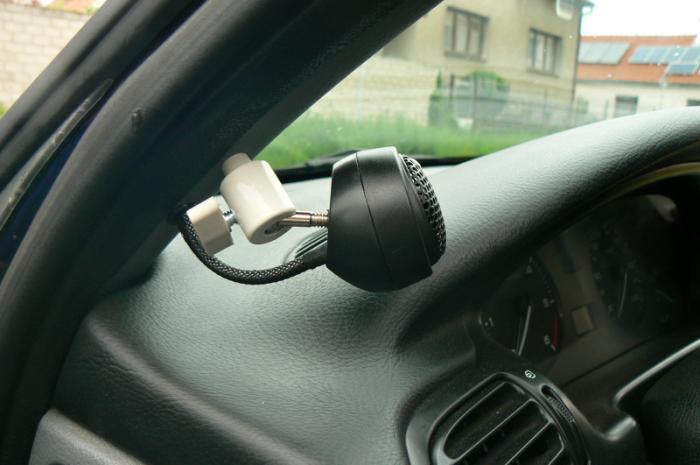

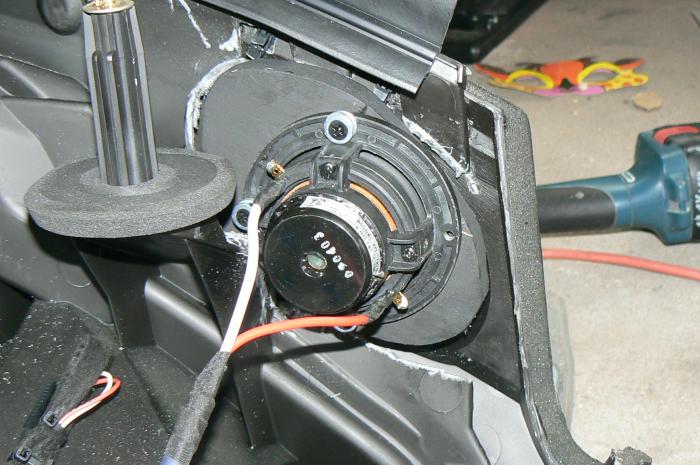

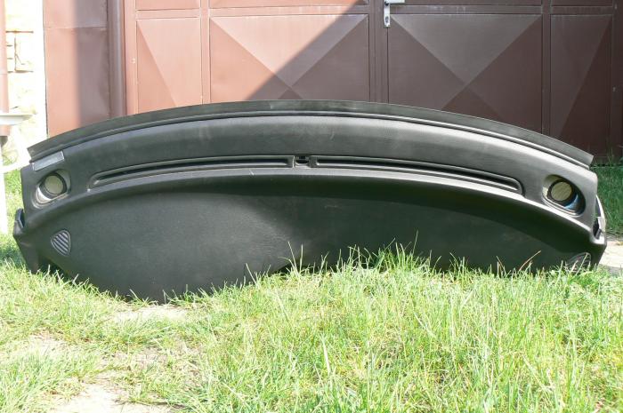

Další progres. Palubovka a středy. Upravil jsem původní dispozici.
o 30.04.2013, 08:03 | Milhauzz
Pohled z druhé strany.
o 30.04.2013, 08:04 | Milhauzz

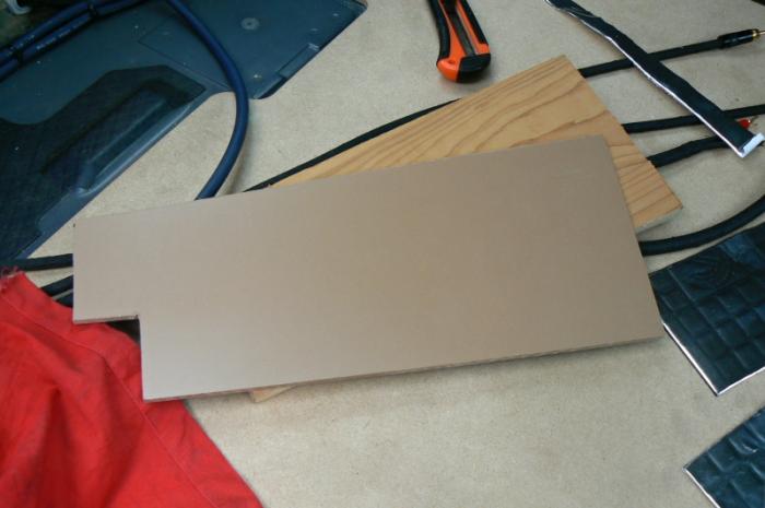

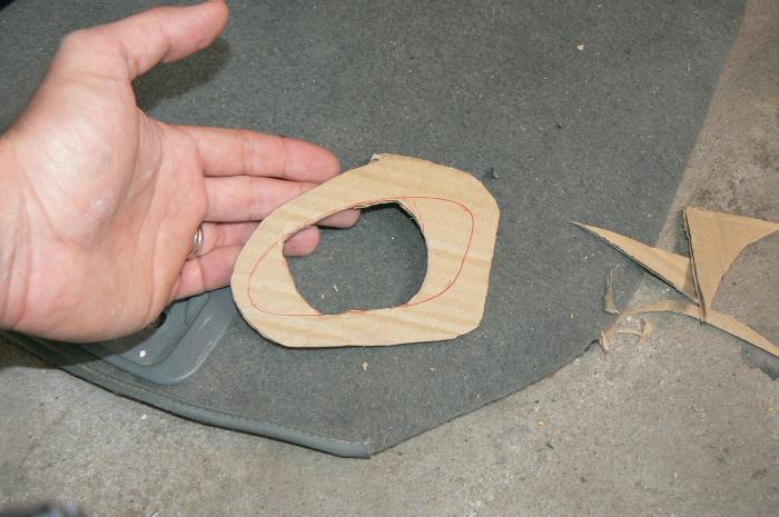

Šablona. 2× měř, jednou řeš :)
Kontrola.
Nekonečno ořezávání, než to nějak pasovalo.
o 30.04.2013, 08:05 | Milhauzz
Finální šablona se střeďákem.

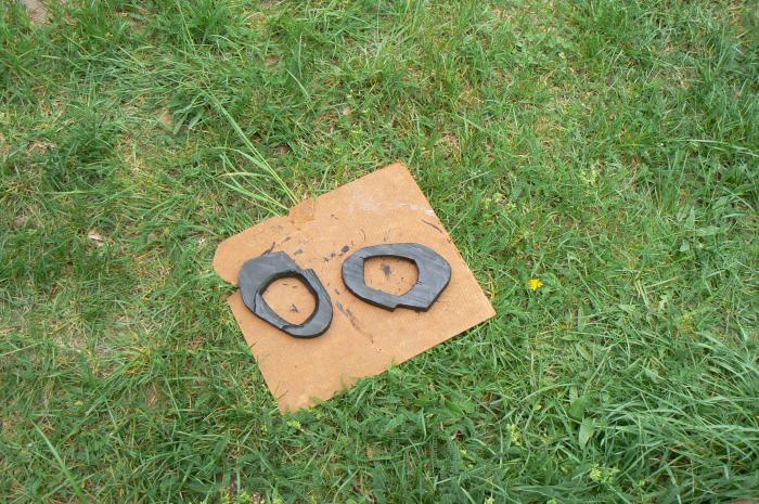

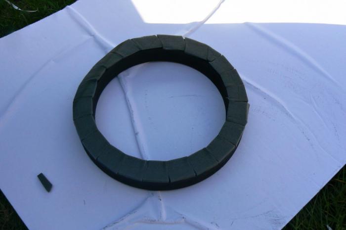

Výroba prvních redukcí.
o 30.04.2013, 08:06 | Milhauzz
Které jsem tam sice dal.
o 30.04.2013, 08:07 | Milhauzz

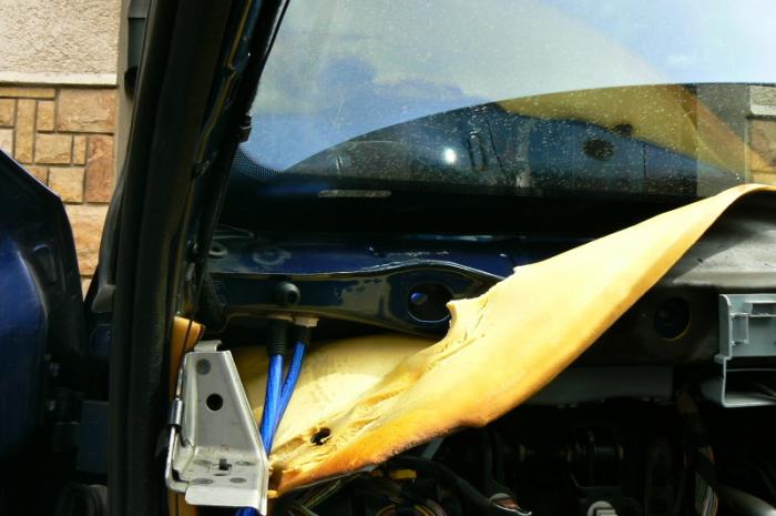

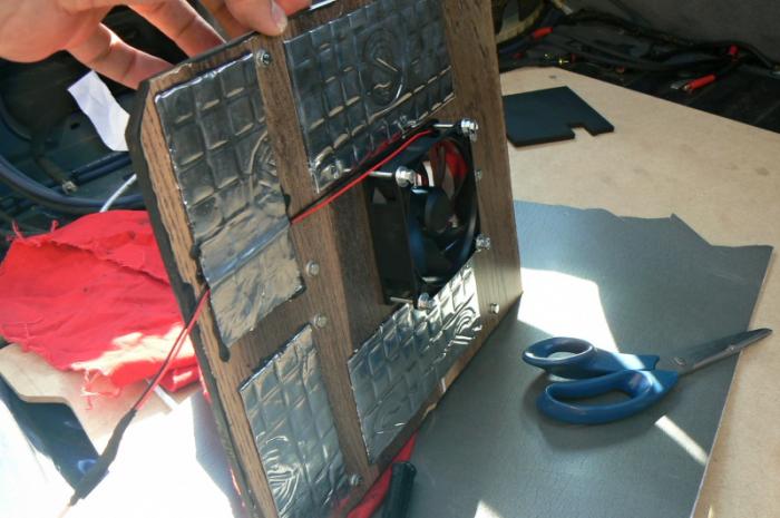

Ale co čert nechtěl. Praskly. Jak jsem cpal palubku dovnitř, tak se střed opřel o nosník za čelním sklem. Není tam rovný, ale prohlý do luku a kam člověk nevidí, tak se za chvilku ozvalo prasknutí. Nu a celá práce byla vniveč :(
o 30.04.2013, 08:10 | Milhauzz
Takže sem vyrobil takový sendvič složený ze dvou vrstev Silent Coat soud isolator a umělé hmoty. Ta byla původem určená pro výrobu venkovních bazénů. Celková tloušťka této "redukce" je asi 1 cm a krásně to sedí. Předešel sem jak rezonancím mezi redukcí a palubovkou, tak i předešel jakémukoliv akustickému zkratu. Prostě to sedlo jak prdel na hrnec. Designové nedostatky pak zakryjí krytky.
Po montáži.
o 30.04.2013, 08:11 | Milhauzz
Druhá strana po montáži.
Když sem to viděl venku, říkal sem si, co asi mnoho z nás při pohledu na rozdělané auto ... že sem se na to .. :)
o 30.04.2013, 08:12 | Milhauzz
Vrchní pohled na střeďáky.

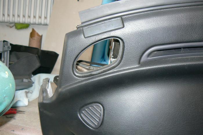

Palubka dovnitř, konečně to zase začíná připomínat auto.
o 30.04.2013, 08:13 | Milhauzz

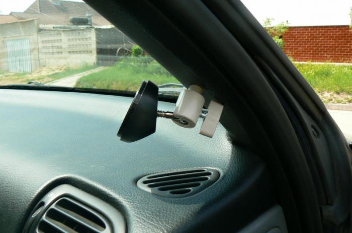

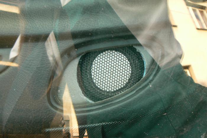

Mám jen obyčejný ultrazoom, přes sklo se nedostanu. Ale pro ilustraci to snad stačí.
o 30.04.2013, 08:14 | Milhauzz

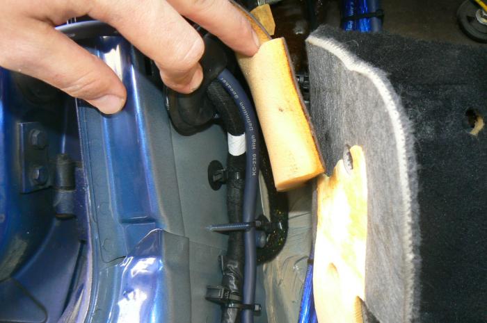

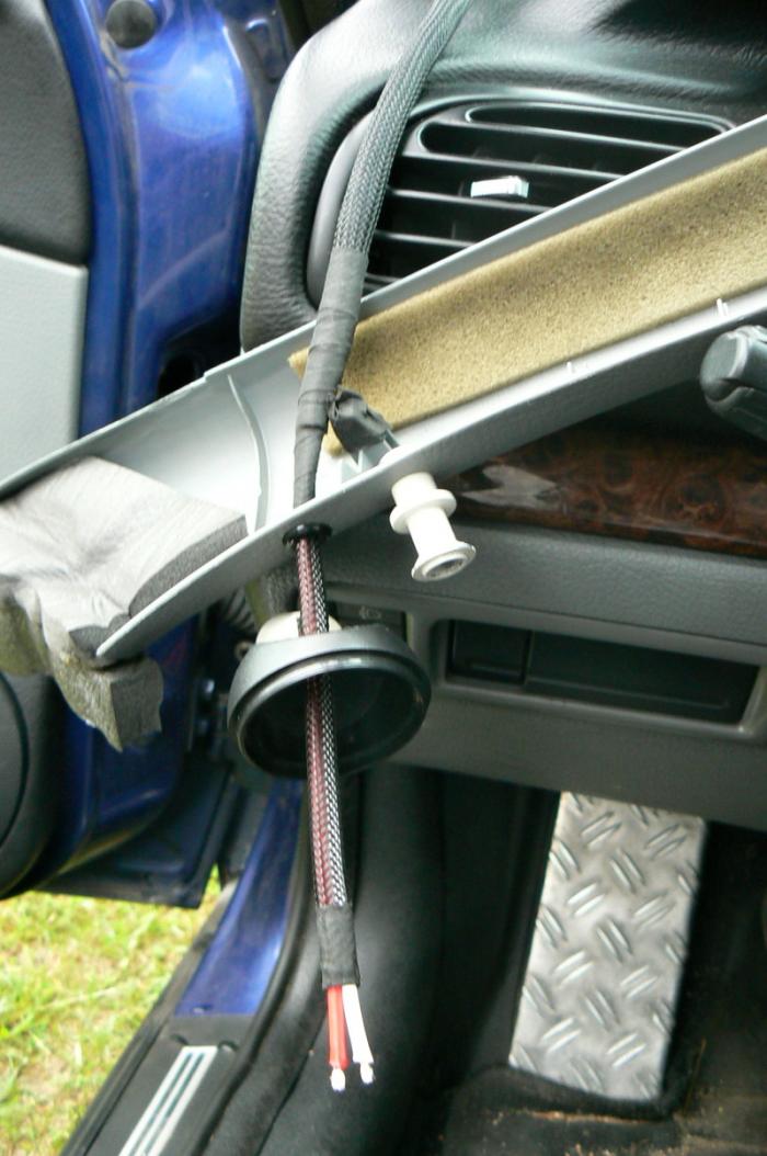

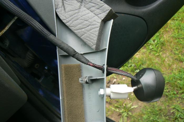

Před usazením palubky sem se taky tak trochu pral s natažením kabeláže do dveří. Tohle bylo v pohodě, prostě prostrčit.
Vedení kolem původní kabeláže.
o 30.04.2013, 08:15 | Milhauzz
U uvnitř dveří je to jak má být. To sem si říkal, že dobrý, že je to za mnou.
Jenže, víte jak to je. Jak se "rozpadnou" tyhle kroužky, tak je to fakt radost dávat dohromady.
o 30.04.2013, 08:17 | Milhauzz
Nakonec u řidičovi dveře museli dolů, chvilku sem si s tím hrál a nakonec to dal. Spolujezdcovi dveře dolů nemuseli, protože v patici je méně drátů a je tam více místa pro prsty.
o 30.04.2013, 08:18 | Milhauzz
Nu a celej tenhle humbuk jen kvůli tomu, aby pár drátu trčelo tady ...
Tady ...
A tady ...
o 30.04.2013, 08:20 | Milhauzz
Stavební deník:
1, nadřenej jak pes - 2,5 dne práce :)
Poděkování patří počasí, že mě nenechalo ve štychu a taky ženě, která mě nejen kávou podporovala ale hlavně nechala v klidu makat.
Auto složený po C sloupky. Vše funguje. Pokračování příště. Musím si odpočinout ...

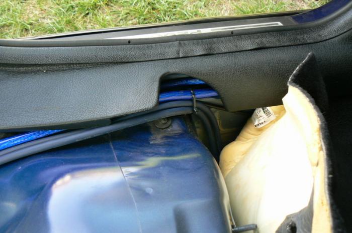

Vešlo to tak tak, proto zde není tesa páska ani flexo oplet. Prostě by se to tam už nevešlo. Ale prostup je lakovaný a nemá ostré hrany. Tak snad ok.

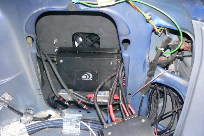

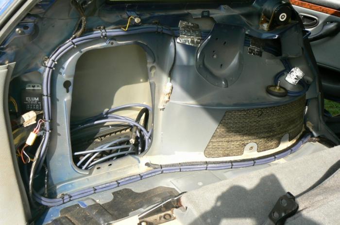

Z vrchu dolů je signálová odbočka pro basovou složku, zezhora dolů je napájecí dobočka pro pravou bočnici. Je to jediný souběh signálu a napájení. Tasker má slušný stínění a navíc zde poleze jen basová část, takže věřím že bez rušení.
o 01.05.2013, 21:21 | Milhauzz

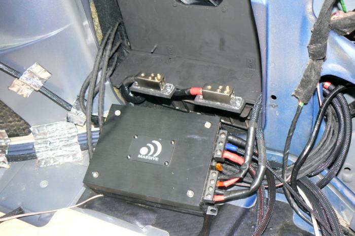

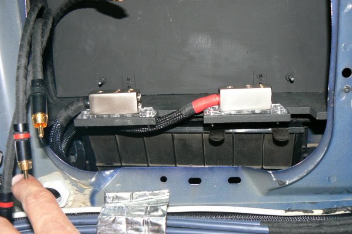

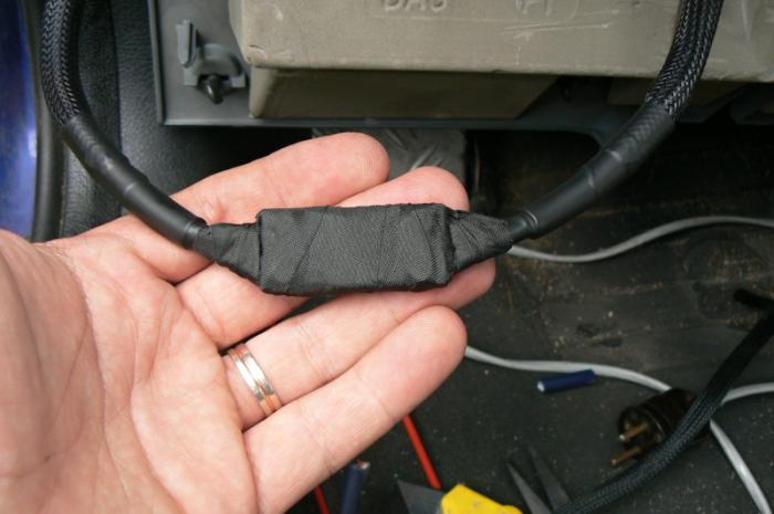

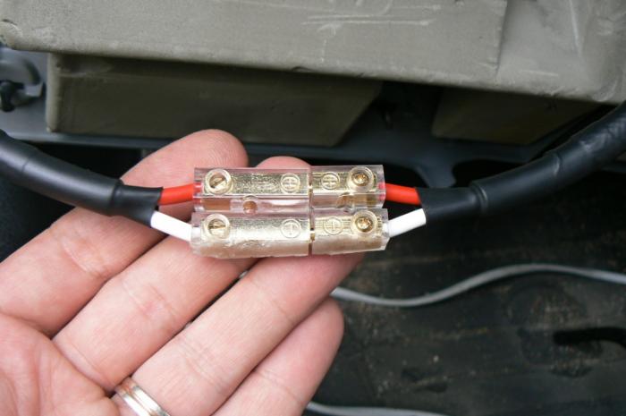

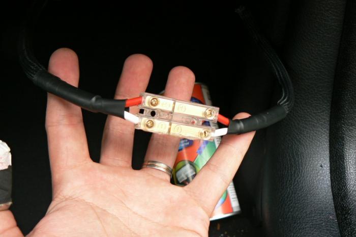

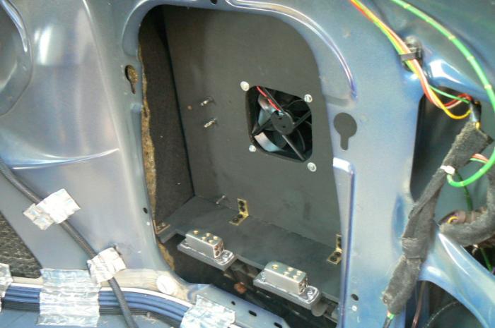

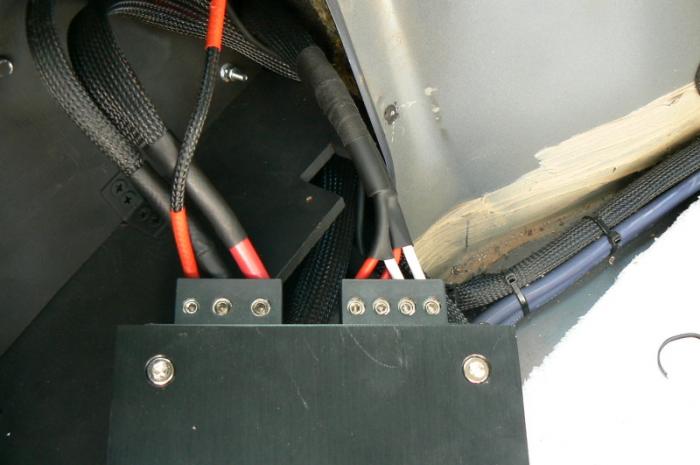

A jak sem udělal odbočku, došel kabel. Udělal sem prodloužení starším rozvodným blokem. Není zde změna průřezu, takže bez pojistky. Přišroubováno a drží. Ten prasečí ocásek je rezerva pro možnou manipulaci v budoucnu. Jó, čert nikdy nespí.
o 01.05.2013, 21:22 | Milhauzz
Zde v celé kráse pravá bočnice. Nahoře vede napájení, dole zbytek, tj. remote, repro a signál.

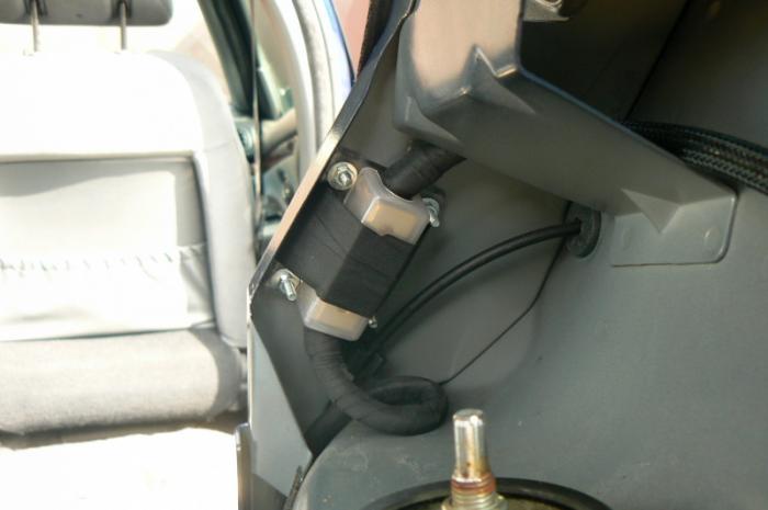

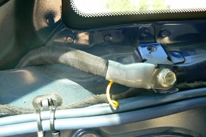

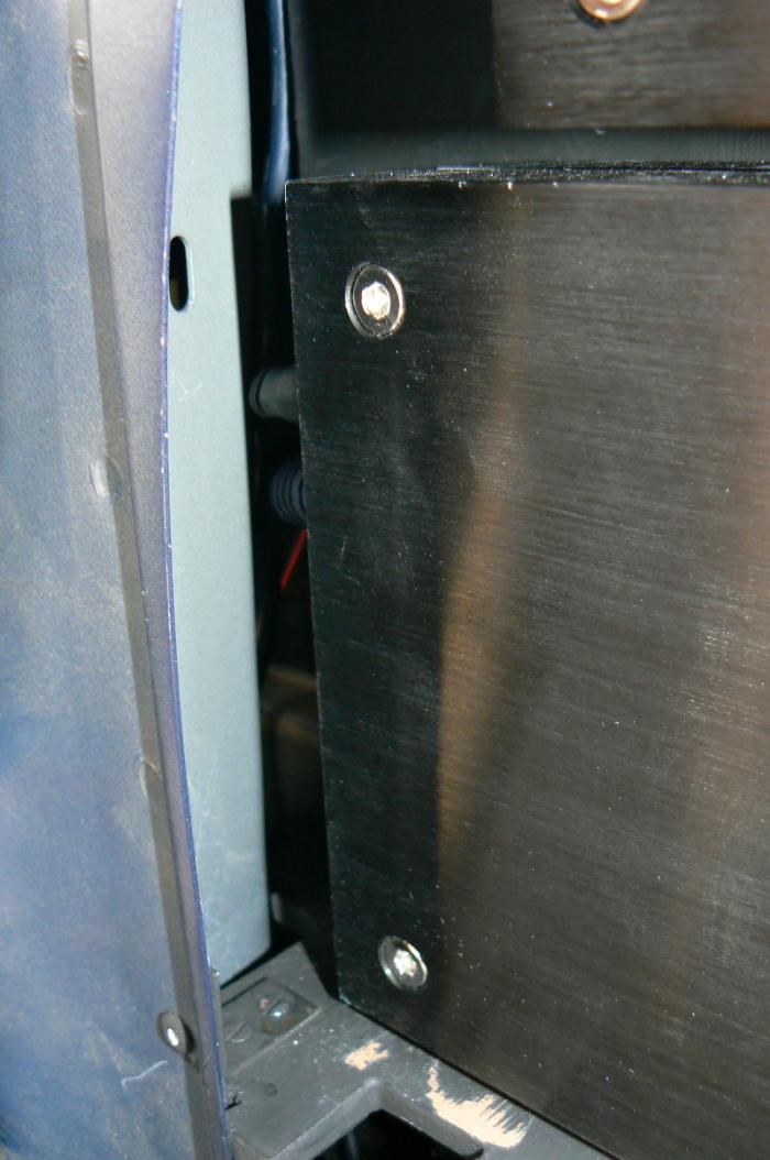

Průchodka napájení pro pravou část. Izolace je dost.
o 01.05.2013, 21:23 | Milhauzz
Takže kabely mám tam kde sem je chtěl mít. Není to finální úprava.

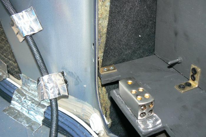

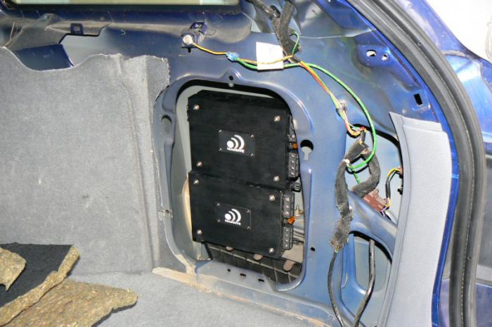

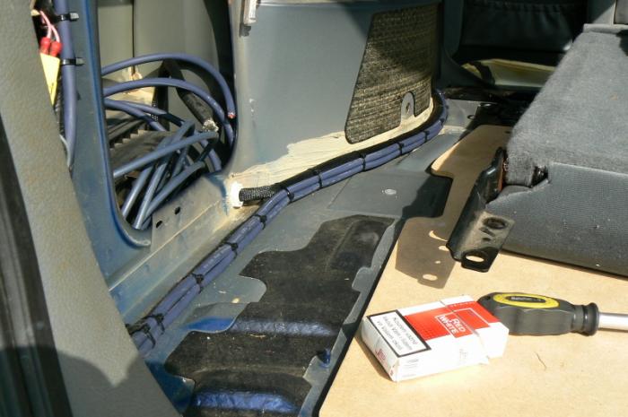

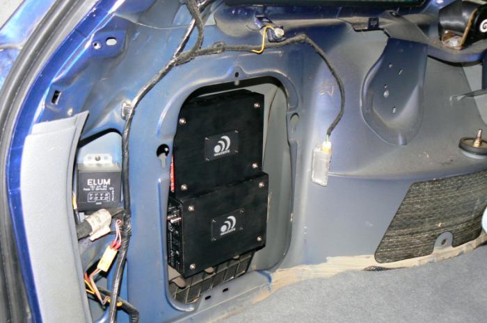

A kdo by namítal, že je pod sedačkama časovaná bomba, tak ho vyvedu z omylu. Oem filc, celkem tlustej, sedačky se kabelů nedotknou.
o 01.05.2013, 21:30 | Milhauzz

Pokračování příště.
o 01.05.2013, 21:38 | wefa | Upraveno: 2013-05-01 21:40:25

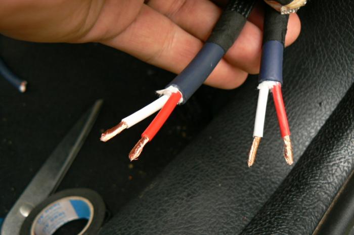

Ehmm, prostě super práce. K tomu se ani nic jiného říci nedá. Mohu i upřímně říci, že mě motivuješ to rozebrat také :D Takhle by to mělo vypadat a já mám proti tomu ostudu v autě :( Když někdo umí ...
Čistě ze zvědavosti, zkoušel jsi někdy reprokabely Tasker? Nebo Tasker nemá tak kvalitní kabely, jako Neotech? Napadá mě TSK1021 [ Link ] ?
o 01.05.2013, 21:55 | Milhauzz
Wefa: Není to o tom, jestli umím nebo neumím. Jak potvrdí 10 hifíků z 10ti, je to jen o tom si na to prostě udělat čas, dělat to v klidu, s rozvahou.
Jak tak koukám, tak ten tasker 1021 je skoro stejnej jak Neotech. Já neotechy používám rád, už jek kvůli mechanické odolnosti. Holt ho někdo bude muset koupit a zkusit a pak nejlépe ještě porovnat. Ale řekl bych, že to bude prašť jak uhoď. Lepší kabeláže, takový ty dospělejší, to je spíš parketa pro opravdové SQ hifíky, jako je třeba Ivls a ostatní, kde má kabel přiměřenou hodnotu do celého řetězce.

radman: Ale já tam mám TangBand. Přesně jak mám na schématu, jsi naladěný očividně na jinou vlnu. Jo kdo ví co z něho bude. Zatím z toho naštěstí ještě nemá rozum :)

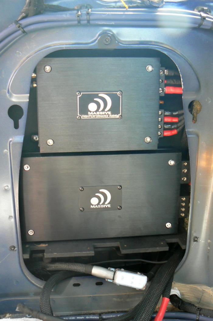

o 05.05.2013, 21:04 | Milhauzz
Takže, ať to tu nezapadne. Dneska sem zase trochu pokročil - v napájecí části. Nejdřív jsem hledal místečko na umístění pojistek. Po nějakém tom rozmýšlení, měření a testování místa jsem se rozhodl umístit pojistkovou část sem:
o 05.05.2013, 21:05 | Milhauzz
Jako nosná konstrukce pomohli, jak jinak, tyhle montážní redukce na switch. Mno jo, ajťák :)
o 05.05.2013, 21:06 | Milhauzz
Oboje fixováno maticí na boku, ani se to nehne.
Z boku ...
o 05.05.2013, 21:07 | Milhauzz
Testování umístění, mezi poj. pouzdrem a kapotou je cca 3cm místa, takže dobrý.
o 05.05.2013, 21:08 | Milhauzz

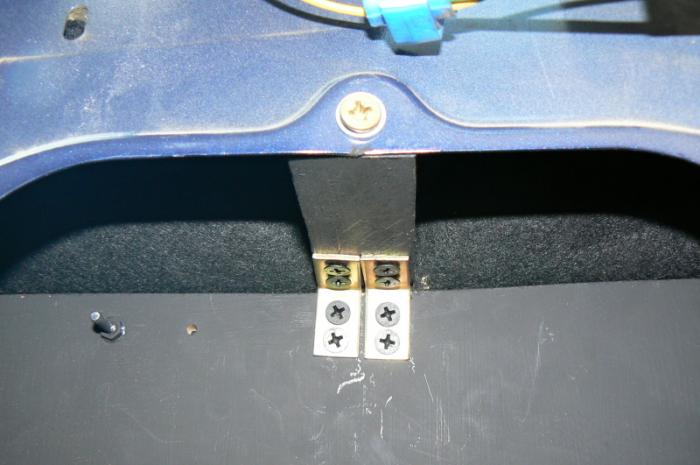

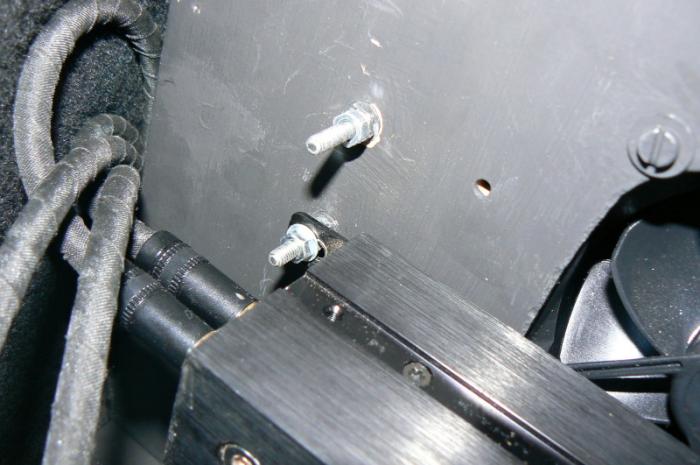

Nýtování ke konzoli. Nechtěl jsem tu dávat žádné šrouby, přeci jen pod deklem jsou trubky od brzdového systému.
No a pojistková pouzdra jsou tam.
o 05.05.2013, 21:09 | Milhauzz
Prodloužení druhého stupně izolace. Došel husí krk, tak jsem použil tenhle vyvazovák kabeláže. Po kouskách toho mám doma mraky.
o 05.05.2013, 21:10 | Milhauzz
To samo u druhého napájení. Pak Tesa pásku, jednou tam a jednou zpět.
Po zapojení do pojistkových pouzder. Před zapojením samozřejmě kontakty očištěny.
o 05.05.2013, 21:11 | Milhauzz
Je to trochu do zatáčky, ale už jen kvůli tomu, aby to ničemu nevadilo. Hlavně třeba v autoservise a podobně.
o 05.05.2013, 21:12 | Milhauzz

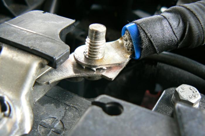

U baterky na mě čekal výbornej připojovací bod. Vzal sem ho pořádně drátovým kartáčem, očistil chemií a dal tam takovou tu matku, šak vidíte sami.
Připojení druhého plusu.
o 05.05.2013, 21:13 | Milhauzz
Pohled ze strany, speciálně třeba pro Králíka, se tu dušoval minule, že :)
o 05.05.2013, 21:14 | Milhauzz

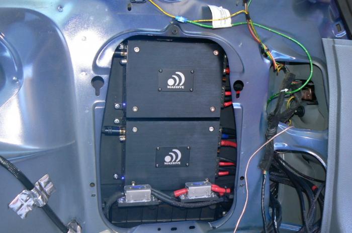

A celkový pohled z vrchu. Vše drží, ani se to nehne. Jsem spokojen. Pojistky přijdou na řadu jako poslední, až bude vše zapojeno - pochopitelně.

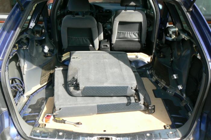

Vzadu, na levé straně, jsem pod oknem našel prima ukostřovací bod.
o 05.05.2013, 21:15 | Milhauzz
Tak sem ho očistil na kov a dal kostřící kabel. Ta díra vlevo je jak dělaná pro tyhle případy. Krásně jsem ten kabel svedl do bočnice.
o 05.05.2013, 21:16 | Milhauzz
Na pravé straně to samo.
Ukostřeno. Průchod do bočnice je zde taky.
o 05.05.2013, 21:17 | Milhauzz | Upraveno: 2013-05-05 21:17:37
Pro celkový přehled, kostřící bod je nahoře uprostřed. Toto je levá bočnice.
o 05.05.2013, 21:18 | Milhauzz
A zde na druhé straně. Příště se pustím do signálové kabeláže.
o 05.05.2013, 21:20 | Milhauzz
Stavební deník:
1, 1× Tesa páska
2, 4× očko, cín, zbytky vyvazováku, kus plastu, 4 nýty
3, 2× pojistkové pouzdro z napájecích sad
4, 6 šroubků, 2 podložky, 1 matice :)
5, 4 hodiny rozvážné, loudavé ale fajn práce.

Oka mas nakrumplovane? Co nejaka dutinka na ty plusy u pouzdra?
o 05.05.2013, 22:53 | Milhauzz
Oka jsou pájené horkovzduškou, při 650°C ten cín tam zajede jak nic. Před tím jsem oka zbavil mechanicky ponikolvání. Dělám to tak už léta a no problem. Dutinky nejsou. Jasně, je několik detailů jak to udělat lépe a ještě lépe. Jenže to by pak tohle "hraní si" nebralo konce. Třeba jako dát všude dutinky, všude flexo oplet .. ale na druhou stranu, bude to hrát lépe? :)
o 05.05.2013, 23:03 | Toxxx
Milhauzz: dutinka tam neni na okrasu teda. Ale na fukcnost predsa. To si nieco pleties;) Flexo beriem ze je uz doplnok.
o 06.05.2013, 09:32 | Milhauzz
Okej, tak tedy jinak. Dutinky jsem neměl po ruce a jsem si jistý, že to drží festovně. Tudíž soudím, že zatím nejsou třeba. Až si někdy budu hrát a roupama nebudu vědět co dělat, tak je tam třeba dám.
Chápu že dutinky mají své opodstatnění, ale není to momentálně v mém případě dogma, bez kterého bych se neobešel.
o 06.05.2013, 20:17 | 1kw
Dutinky vem čert ale oka určitě krimpovat a poté možno zalít cínem. Jde to i bez krim. kleští..
o 06.05.2013, 20:24 | Milhauzz
"Krimpované" jsou ve svěráku, pak zalité cínem.
Nicméně, dneska takové malé šolíchání. Vytvořil jsem spoj mezi reprokabelema od zesilovače ke středovým repro. Spoj je udělán z 4pólového konektoru na rozpojení reproduktorů při použití do plata, jen vzané vejpůl. Měl jsem takto na Omeze loni vejškáče. To vše kvůli tomu, kdyby náhodou šla palubka ven, ať se nemusí střihat.
Nuže, jeden drát tam a druhej zpět ....
(nicméně na bordel na koberečku a vůbec v autě se nedívejte, dokud nebude hotové ozvučení jako celek, tak neuklízím, nemá to cenuú
o 06.05.2013, 20:25 | Milhauzz | Upraveno: 2013-05-06 20:25:53
Asi to nebude úplně patrné, ale je tu flexo oplet, Tesa páska, a tři smršťovací bužírky.
o 06.05.2013, 20:26 | Milhauzz
Pak protikus. Ze směru od zesilovače samozřejmě samice.
Samec na kabelu ke střeďáku.
o 06.05.2013, 20:27 | Milhauzz
Pak už jen zapojit.
o 06.05.2013, 20:28 | Milhauzz
A pak už jen zafixovat do kříže Tesa páskou a olepit, pak schovat do palubovky.
o 06.05.2013, 20:29 | Milhauzz
Pak očesat u spolujezdce. Taky vám ty neotechy zalízají pod nehty, při zbavování bužírky? Jeden palec mám pořezanej a na druhém záděr pod nehtem - dnešek se fakt nevyvedl :)
3 druhy smršťovaček, flexo, Tesa ...
o 06.05.2013, 20:30 | Milhauzz
Samice od zesiloveče, samec k reproduktoru.
Zapojit ...
Zafixovat, zalepit a schovat ...
o 06.05.2013, 20:32 | Milhauzz

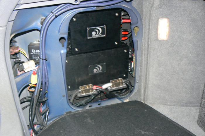

Pak sem si sedl do auta a pečlivě napájel všech 6 cinchů. Zatím to není finální podoba. Ještě přijde Tesa páska na kabely jak vedou dolů. Budu totiž oddělávat ještě jednou středovej tunel - kvůli remote gain na monoblok. Prostě sem na něj zapoměl. Loni sem úplně třeba zapoměl na jakýkoliv remote k zesíkům, mno jo, je mi to asi souzený :)
o 06.05.2013, 20:33 | Milhauzz

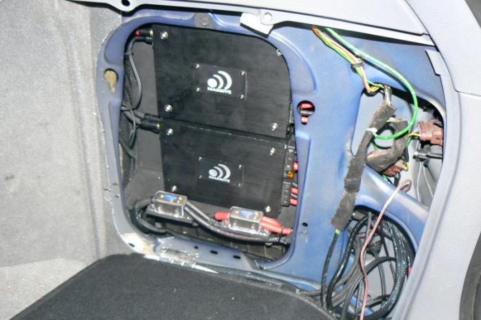

V kufru se začíná vyskytovat taky pár konektorů. Basy dovnitř a ven. Mezi tím bude jedna NX2.
o 06.05.2013, 20:34 | Milhauzz
A tady budou dvě NX2. Jen mě pak už zvonil telefon a musel sem toho nechat, takže dopasování izolace bude posléze.
o 06.05.2013, 20:35 | Milhauzz
Stavební deník:
1, 3 hodiny práce
2, Tesa páska, trochu cínu
3, 6 párů vidliček, 4 druhy smršťovačky, flexo oplet, 12 cicnh konektorů
4, čistič kontaktů ve spreji.
o 06.05.2013, 20:36 | Milhauzz
Vím že to nevypadá úplně dokonale, ale tak nějak se nebojím jít s kůží na trh :)
o 06.05.2013, 20:51 | ivls
pekne jedes, za chvili budes hrat :D
proc ta spojka na reprokabelu na stred?
o 06.05.2013, 21:01 | Milhauzz
Psal jsem to, možná si přehlédl. Kdyby musela jít palubka ven, ať se nemusí kabel ke středu stříhat. Já se ke střďákům dostanu jen zespod palubky, navíc jen když je venku. Nikdy nevíš, je pravda, že sem ji složil, zatím vše dobrý, ale může třeba přijít nějaká rezonance, kterou budu muset řešit ....
o 06.05.2013, 21:14 | ivls
jj, prehledl - ted je mi jasne

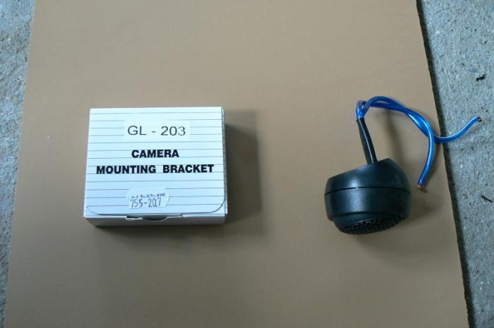

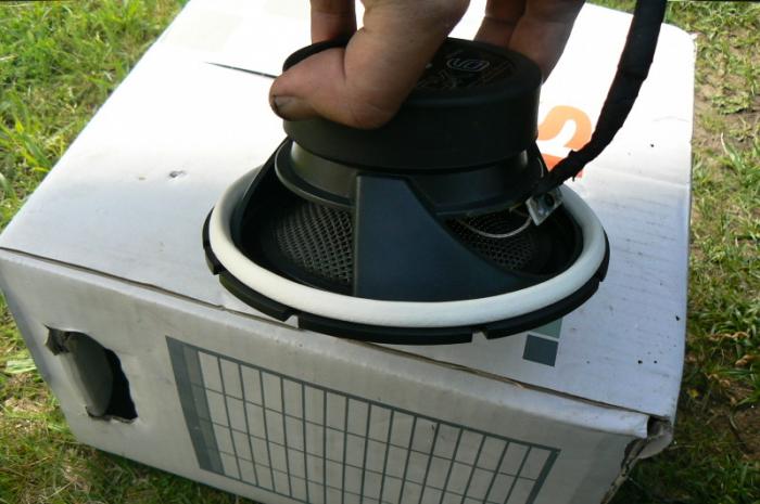

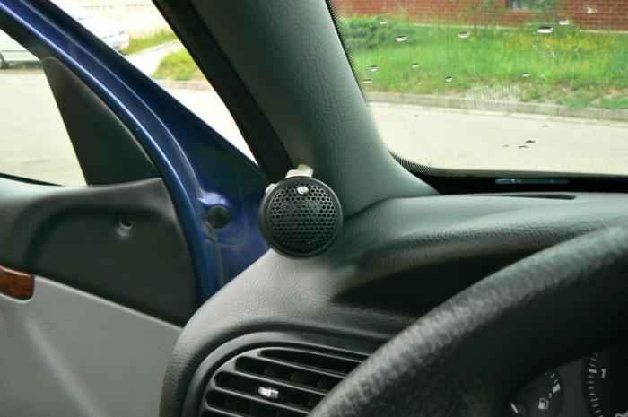

Přátelé, a je tady další progres. Nechal jsem se inspirovat tímto: [ Link ] a tak sem si řekl proč ne. Jen to chtělo trochu zapátrat a sehnat nepředražený celokovový ministativ. Nakonec jsem našel asi za stovku jeden.
Takže, krabičko krabičko, copak je v tobě?
o 13.05.2013, 20:15 | Milhauzz
Rozdělaný domeček a chvilku přemýšlení.
o 13.05.2013, 20:17 | Milhauzz
Nakonec jsem do domečku vrtnul ještě jednu dírku a ze stativu použil jen tuto část. Jelikož není závit do foťáku a do kamer metrický, rozhodl sem se, že nebudu dávat matici (kterou bych shcháněl kdo ví kde) a zkusím vyřezat závit silou po lehkém nahřátí.
o 13.05.2013, 20:18 | Milhauzz
Mno a je to tam. Tloušťka plastu je cca 2mm a drží to festovně.
Prostě a jednoduše a pevně. Proč si komplikovat život, že.
Pak už stačilo jen vrtnout do sloupků ...
o 13.05.2013, 20:19 | Milhauzz
... a dát to tam na zkoušku.
o 13.05.2013, 20:20 | Milhauzz
Zkoušel sem s tím cloumat a drží to slušně. Ani jedním směrem se to nemá šanci pohnout.
o 13.05.2013, 20:20 | Milhauzz | Upraveno: 2013-05-13 20:21:10
A pak už blbiny, které známe. Flexo, tesa, flexo, smršťovačky, cín, kalafuna, trpělivost ... :)
o 13.05.2013, 20:21 | Milhauzz
A taky gumovou průchodku a vyvedení káblu.
o 13.05.2013, 20:22 | Milhauzz
A je to tam.
Pohled z venku. Berte to zatím jen jako funkční demo. Pude to do barvy a místo toho pádla by mohl přijít červík na imbus.
o 13.05.2013, 20:23 | Milhauzz
Pohled od řidiče. Z tohoto jsem měl fakt radost :)
A na druhý straně to samo, nestavím přeci mono, že :)
o 13.05.2013, 20:24 | Milhauzz
Pohled z venku.
A pohled od řidiče.
o 13.05.2013, 20:25 | Milhauzz
Stavební deník:
1, 2 hodiny práce
2, 2 venkovní stativy na IP kamery
3, 2 gumové průchodky
4, tesa, flexo, cín, smršťovačky
o 13.05.2013, 20:27 | Milhauzz

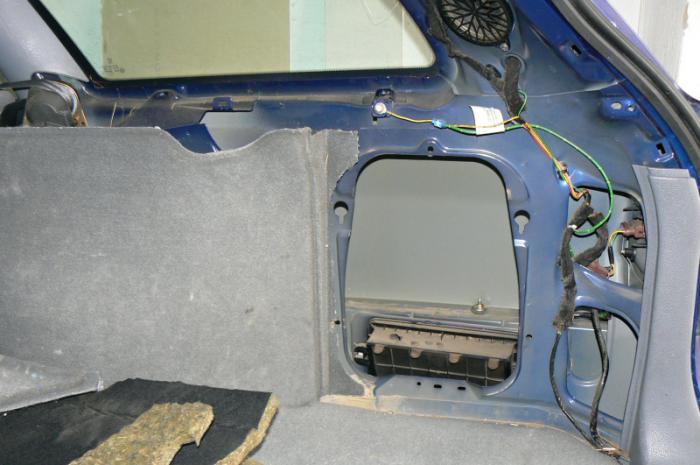

A aby toho nebylo málo, deme na dveře ....:)
Problém jak Brno. Nejdříve jsem chtěl jít cestou kompromisu, ale pak sem si řekl, že ani náhodou. Dveře v 406tce jsou dělány tak, že v plechu jsou montážní otvory a šroub jede přes uchycení reproduktoru, přes tapec až do dveří. Takovej sendvič. Rozhodl sem se to překopat.
Nejdřív sem musel zkosit hranu na MDF redukcích. Asi to moc nepude vidět ... ale co už.
A pak úprava. Před a po.
o 13.05.2013, 20:28 | Milhauzz
Člověk se do toho nesmí bát říznout :)
o 13.05.2013, 20:29 | Milhauzz
Tady je původní otvor pro reproduktor. Nalevo de vidět onen prolis, kvůli kterému jsem musel trochu upravit mdf kroužky. Jasně jsem si označil rýchou, co zase vadí reproduktoru. Fyzicky by tam vešel bez problémů, ale chce to prostě větší díru :)
o 13.05.2013, 20:30 | Milhauzz
A zase řežeme :) Flexa, vrtačka, smirkový papír ...
o 13.05.2013, 20:31 | Milhauzz
A pak antikorozní úprava. Fotil jsem dost, ale měl jsem boužel dneska nějaké chyby na paměťové kartě, takže tuhle matlaninu berte jen ilustračně.
o 13.05.2013, 20:31 | Milhauzz | Upraveno: 2013-05-13 20:32:11
Pak jsem zhmotnil tuto část tlumením. Silent Coat jde i přes hranu dovnitř.
o 13.05.2013, 20:32 | tazman
mám rád tyhle jednoduchý a funkční řešení ;) škoda že já nemám vejšky s komplet domečkem ale jen na zápustno..moh sem se vyhnout laminování :D mno už jsem Mildo zvědavej na poslech :)
o 13.05.2013, 20:32 | Milhauzz
Strana která jde ke dveřím je vylepena Silent Coat sound absorber. Trochu stříhání a vyrobil sem takový tešnění no.
o 13.05.2013, 20:33 | Milhauzz
A tady už namontováno. Uchyceno metrickýmy šrouby. Vzadu za plechem je podložka a matka, uchyceno malou ráčnou a dotaženo na doraz. Pěna se pěkně stáhla a drží to parádně. Jsem spokojen.
o 13.05.2013, 20:34 | Milhauzz
To samo na druhé straně.
o 13.05.2013, 20:35 | Milhauzz
Napájeno, zaizolováno a když sem byl u těch "sendvičů", tak jsem použil okenní D profil na utěsnění dosedu mezi mdf a reproduktorem.
o 13.05.2013, 20:36 | Milhauzz
A šup ho tam. Předvrtat 2mm vrtáčkem a pořádný vruty.

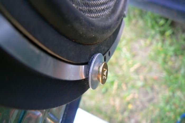

A protože mám tyto reproduktory moc rád, použil jsem podložky s gumou. Já vím, asi to nevypadá moc "cool", ale vše bude schované pod OEM kryty. Šlo mi hlavně o funkčnost a pevnost.
o 13.05.2013, 20:37 | Milhauzz
Už jen napájet, zaizolovat a podlepit druhou stranu.
o 13.05.2013, 20:37 | Milhauzz | Upraveno: 2013-05-13 20:41:41
A pak už jen detaily jako zabarvit vrtané díry kvůli vlhkosti, nasadit, předvrtat, dát podložky a šup tam s ním.
o 13.05.2013, 20:41 | Milhauzz
Stavební deník:
1, 2× MDF kroužky
2, 8 podložek s gumou, 4× M4×25mm + matky + podložky, 8 vrutů 5×30, Asi metr D profilu okenního tesnění, asi metr nastříhaného Silent Coat sound absorber jako tesnění.
3, 1,5 plátu Silent Coat tlumení
4, cín, tesa, smršťovací bužírky
5, a vercajku, že si to neumíte někteří ani představit (flexa, vrtačka, aku vrtačka, vysavač, horkovzduška, gola sada, šroubováky, uf uf uf ... )
6, 5 hodin práce. V klidu, s vymýšlecíma pauzama.

A teď už zbývá "jen" dotlumit dveře, uchytit zesíky, naladit a hrajem :) Tipuju, že sem tak v 70% instalace. Hurá, hurá, hurá ...

Dneska sem se dal do dalšího tlumení dveří. Použil jsem dva nerezové plechy na zadělání těch největších děr, vše je přinýtováno nerez nýtama. Vespod je L profil, ustřižený z U profilu, který se používá na sádrokartony. Rovněž přinýtován. Jelikož jsem rozřezáním tapecu přišel o onen "sendvič", kdy dlouhý šroub drží tapec a repro k plechu, je toto náhrada. Zespod pak do tapecu přijdou vruty. Nepůjde to vidět a bude to držet jako čert.
o 15.05.2013, 20:15 | Milhauzz
Lišta v detailu. Alébrž to bude pod tlumením, tak hranu, kde jsem to stříhal není potřeba nějak zahlazovat.
o 15.05.2013, 20:16 | Milhauzz
A pak už to známe všeci že. 2× benzín, 2× jar a odmastit.
Abych nepřelepil táhla, použil jsem tyhle vyvazovače kabelů.
o 15.05.2013, 20:17 | Milhauzz
A pak ua-la :)
U řidiče to samo, 2× plech a jedna Lková lišta navíc.
o 15.05.2013, 20:18 | Milhauzz
A pak tam da da dáááá. A je to.
o 15.05.2013, 20:21 | Milhauzz
Stavební deník tlumení vnitřních plechů:
1, cca 3 hodinky práce
2, cca 30 nerez nýtů
3, 4 kusy nerez plechu, upravený nerez C profil
4, 3,5 plátu Silent Coatu na jedny dveře. Tj. celkem 7 na oboje.
Zatím je vytlumeno jednou, na kritických místech více vrstvama. Až budu aspoň trochu hrát, budu sledovat rezonance a pak přitlumím. Po vychytání rezonancí mezi plech a tapec přijde Silent Coat Sound Absorber aby tapec nevrzal. Pak samo dám i pár fotek, jak to mám myšlený s tou spodní lištou :)
o 15.05.2013, 20:22 | Milhauzz

Z 0,7mm MDF jsem začal cosi tvořit. Předtím samo kartonový šablony. To víte, když to chci mít vše v bocích a hraje se na milimetry, chce to trpělivost.
o 15.05.2013, 20:24 | Milhauzz
MDFka má povrchovou úpravu z obou stran. Tu hladší sem vzal barvou, přeci jen bude pak přirozenější. Onen dekor jsem použil na zadní stranu, tam ať si klidně čumí do tmy :) Trochu polepu, tenhle kousek si trochu sedne o kastli.

o 20.05.2013, 07:30 | Milhauzz
Tak tu máme zase nějakej ten update. Je to skoro jako recept v kuchařce, vezmeme dva dvoukanály a dáme je do bočnice ... :)
Tady je vidět, proč mám ony výřezy. Jsou na kabeláž z rozvodných bloků.
o 20.05.2013, 07:31 | Milhauzz
Zapojit, vyzkoušet (hlavně levá a pravá). Na popisky kabelů je čas. Buď si touhle věcí můžu hrát až někdy, nebo se na to úplně vyprdnu, protože by to stejně v bočnici nebylo vidět.
o 20.05.2013, 07:32 | Milhauzz
Nu a šup ho tam.
Zde detail fixace.
o 20.05.2013, 07:33 | Milhauzz
Zapojíme druhej zesík ....
Kurnik, nějak se těch káblů namnožilo :)
o 20.05.2013, 07:34 | Milhauzz
Pro bočnice to chce taktiku. Je to jako puzzle o dvou dílech.
A sou tam. Pravá bočnice hotová. Kabeláž napravo samozřejmě pak půjde nějak učesat, ale na to je čas ...
o 20.05.2013, 07:35 | Milhauzz
Zapojený třetí dvoukanál.
o 20.05.2013, 07:36 | Milhauzz
A tady dle rozmístění polarity na svorkách pro reprokabely každý jistě pozná, že je to monoblok.
o 20.05.2013, 07:37 | Milhauzz
Jak narvat zesík větší než montážní otvor do bočnice?
Samo že vrchní musel ven a pak to bylo hodně, ale hodně o nervy. Každopádně výsledek se dostavil.
o 20.05.2013, 07:39 | Milhauzz
Bylo to tak tak, o prsa čínský atletky. Sorry za kvalitu foto, ultrazoom+prostisvětlo+umazaná čočka ....
Hrálo se o milimetry. Spíše u konektorů. Mít ten monoblok o trošičku větší rozměry, bočnice by zely prázdnotou.
o 20.05.2013, 07:43 | Milhauzz
Jeden by ani nevěřil, že se to tam fakt vlezlo. Ještě že sem udělal to chlazení, jinak nevim nevim, je to hodně stísněný prostor. Ale na druhou stranu, když se chce, tak de všechno.
Sestava začíná hrát, sice zatím jak z kýblu, jak se tu letos trefně říká, ale i po sfázování metrem se začínají objevovat zajímavé zvuky. Hloubka a výška scény je supr na první poslech, zbytek je zatím na špunty do uší. Dneska, jestli vyjde čas, zapojím woofer na monoblok, na to sem hrozně zvědavej. Pak vlastně můžu začít nastrojovat kufr ... kurnik, toto letí :)

Tak sem dneska dotlumil dveře.
o 29.05.2013, 20:41 | Milhauzz
I ty druhý sem polepil.

Minule sem sliboval detail oné přinýtované lišty. Tady de vidět, jaký má smysl.
