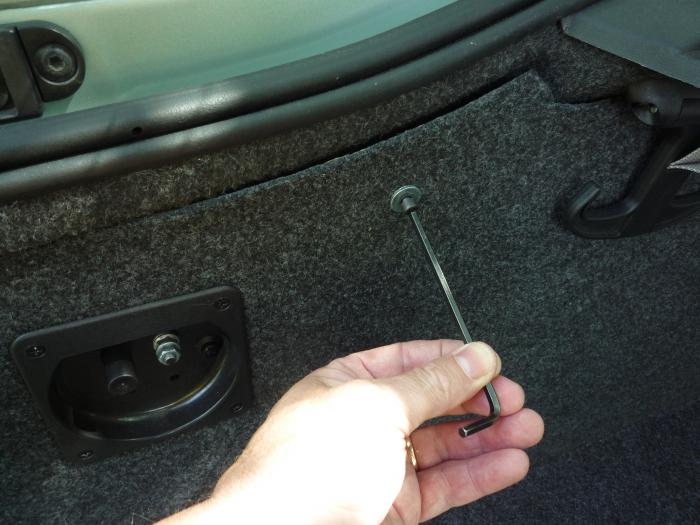

mel jsem v oktavce v bocni casti kufru
foto k příspěvku  od ivls

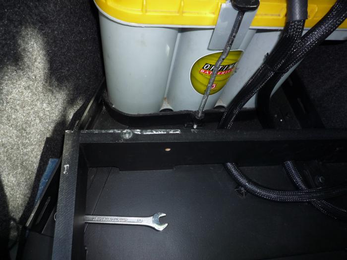

o 14.03.2013, 20:05 | ivls
a schovano
