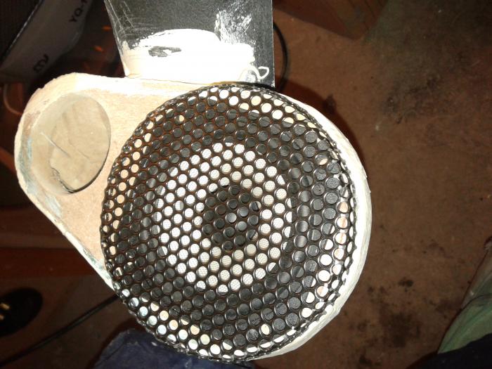

Scháním mřížky na "DLS Scandinavia 3" Nejmenší jsem našel tyto: [ Link ] ale jsou zřekmě jen na 4" reproduktory :-(

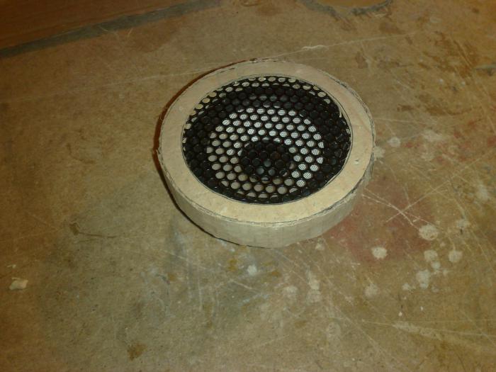

Toxxx: No já už začal, ale asi jsem nezvolil nejlepší postup...prcá.na strašná už je mam i vykytovaný, ale žádnej "vodvar" to není. Už se vidim jak běham po baumaxu s šuplerou a měřim dna od květináčů nebo něco podobnýho :-) Hm...to se dalo čekat, že když už něco pujde sehnat tak to bude za vatu...sakryš...

Jsem právě koumal, aby stěny byly co nejtenčí...asi zvážim tu MDFku :-)

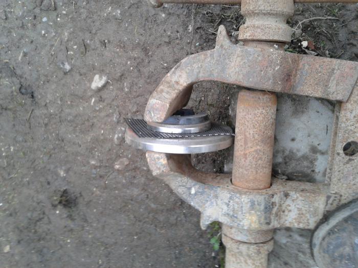

mriezky najlepsie vylisovat,
vypilit do MPX otvor + ten vypileny stred, hrubka min 2,5cm
potom staci priemyselna mriezka + auto + zdvihak...
myslim, ze ivls to ide robit do rapida, tak staci chvilu pockat a mozno da fotky

tox: staci 500-600kg : auto + zdvihak

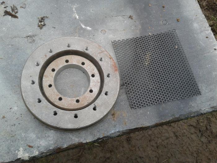

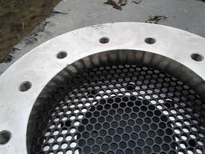

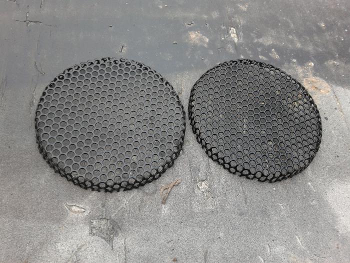

Tak jsem zašmátral po dílně :-) a našel dva pěkný kroužky 90mm vnitřní a 100mm vnější průměr :-) Výsledek za 5 minut strachu dostačující...víc jim asi dávat nebudu...táta mi hupnul na páku a bylo to :-)

radaman: Pekne teda! Odkial mas tuto mriezku?
o 11.03.2013, 22:18 | radaman
Toxxx: Mam pocit že z Dexonu cca 700-800 za 1m2 to asi tak koštovalo, ale měl jsem ji už z dřívějška.

No toto by sa mi pacilo ma to velke oka:)
o 11.03.2013, 22:55 | radaman
Je to fakt, že rastr je dost velkej :-( Jedině přelisovat mřížky z nějakejch 165tek...uvidm až dorazí ty DTčka jak to bude vypadat :-)
