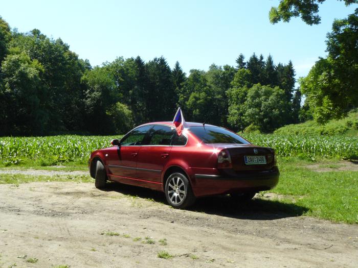

Asi takhle, v kufru budou jen zesilovače umístěny tak, aby nevadily nákladu v kufru. Samotná ozvučnice bude jen na tom platě přímo v kabině. Abych docílil větší ozvučnice, tak zapládnu celý prostor ke stropu. Takže lidi co budou sedět vzadu na sedačce, tak budou mít basáky přímo za hlavama. S tloušťkou minimálně 1cm jsem počítal. MDF deska bude použita jako dno ozvučnice, možná nějaká bočnice a budu z ní dělat kostru pro usazení basáků. Až pak jí budu potahovat laminátem. S laminátem už nějaké zkušenosti mám. Dělal jsem před dvouma rokama do Felicie ozvučnice do dveří pro 16ky repráky a hodně se mi povedly. Akorát tam jsem nepotřeboval takovou tloušťku lamina. Jinak děkuji za příspěvek. Nejlépe by mi pomohly třeba fotky jak někdo tvořil doma nějakou pěknou ozvučnici. Třeba fotky kostry z MDF + jak se vrstvil laminát. Díky Díky :-)
foto k příspěvku  od zrzawejchlup

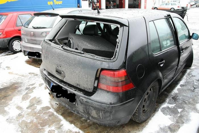

vies, ze taka 20-30-kilova ozvucnica Ti pri celnom naraze urve hlavu?

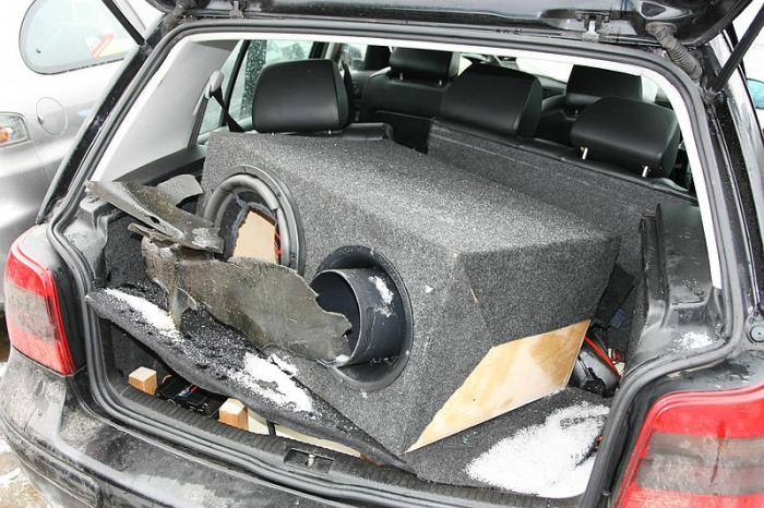

takze kdo chce kam .... 1cm staci bohate a zvukovo je jedno ci rohoz, rovna tkanina, kepr atd... takisto je jedno ci 100 alebo 500g/m2.
o 06.03.2013, 22:16 | noclue
ale troska osvety treba, bedna od subu vylomi operadlo sedadla, pricom v kufri nemala vobec volu kam sa pohnut
foto k příspěvku  od noclue
o 06.03.2013, 22:21 | noclue
o 06.03.2013, 22:30 | dr.marty
noclue:jen ho nech,to pozná sám až to někam praští nebo někdo do něj.Ono až se mu to vytrhne,vlítne mu to do sedaček a přelomí záda,tak z něj bude mrzák a bude si říkat proč se na to nevysral a neposlech jiný.
Tohle co chce vytvořit může být pěkná věc,ale do showcar a né na denní ježdění....
