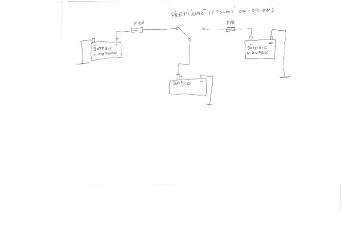

tak jsem to nakreslil,pac vysvetlovani nejde..o))
rele ale musi byt prepinaci

když se nad tím zamyslím, tak pamět by to mělo držet stejně. pořád bude napájedná z té první baterky.
teda pavle, ty umíš ale hezky malovat :-)
o 27.02.2013, 09:45 | Pavel 528
no jasny,pamet muze jit z jedne...
jako to je nejrychlejsi varianta,to nacmarat na papir a vyfotit..o)))

no můj původní záměr byl ten na fotce; s použitím tohoto spínače.Bude to fungovat takle?pokud ne tak udělám to s tím relé

o 27.02.2013, 10:10 | Pavel 528
no bude,ale musis dat prepinac,co snese alespon 10A pri 12V
to co mas v odkazu je lehce nevyhovujici....
proto se dava to rele

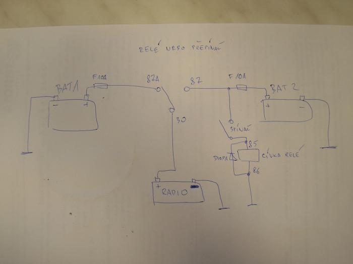

Dej tam přep. relé co posílal Pavel [ Link ] ,
zapojení asi takto: konektor 85 a 86 - kostra a + od spínačky (nebo relé alternátoru), kon. 87 - + baterka u motoru, kon 87a - záložní baterka, kon. 30 - autoradio.
Takže když nastartuješ sepne relé a radio bude napájené přes baterku u motoru, vypneš motor, relé se rozepne a radio bude napájené přes záložní baterku. Napájení paměti radia bych dal natvrdo na baterku u motoru ať s tím nejsou problémy..

Relé zakoupené ,všechno za hodku smontované a hurá funguje jak má! Děkuji mockrát všem ! :D
