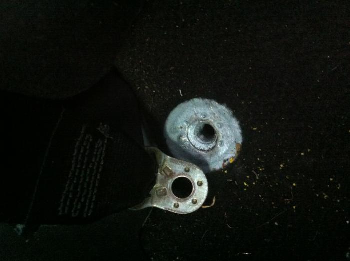

o 22.02.2013, 17:33 | repak
kostra v kufry na srob od bezpecnostneho pasu

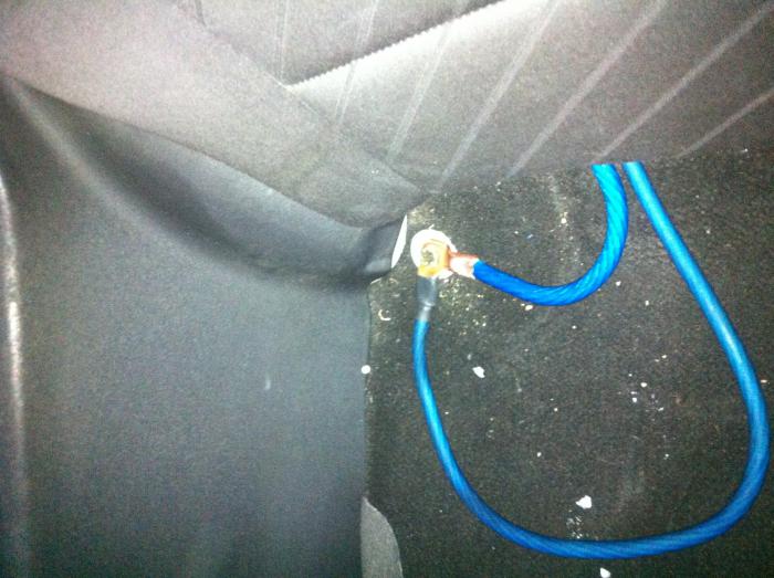

foto k příspěvku  od repak
zapojene

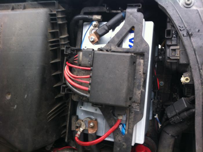

baterka

o 23.02.2013, 17:14 | Seat Power
jaky je presne ten typ baterky?

o 23.02.2013, 17:23 | repak
baterka je varta silver dynamic 77Ah a ma par dni

o 23.02.2013, 17:37 | CTR616
V nejakom manuáli od zosilňovača som čítal ako výrobca vystríhal pred kostrením pod šrób bezpečnostného pásu. Nemohla by byť závada tam?

o 23.02.2013, 18:46 | petis
to je zase pravda:-(
Dej víc fotek. jaký a kde máš pojistkový pouzdro, rozvody u zesilovaču. Jak máš napajený rádio, ukostření baterky. Prostě víc informací ne jen fotku baterky a kostry:-)
o 23.02.2013, 18:54 | repak
podme porade. kostru by sme mohli vylucit kedze dnes som skusal napojit zosilnovac priamo na baterku takze jeden kabel siel na plus a druhy na minus. druhy zosilnovac bol odpojeny uplne. tym padom kostra by mala odpadnut.
zapojenie radia myslim si ze klasicky na original kable ktore tam boli dovedene. mozem spravit fotku. no a co viac tam teba. ziany blok tam neni, zosik napojeny na priamo. max tak remote kablik z radia.
