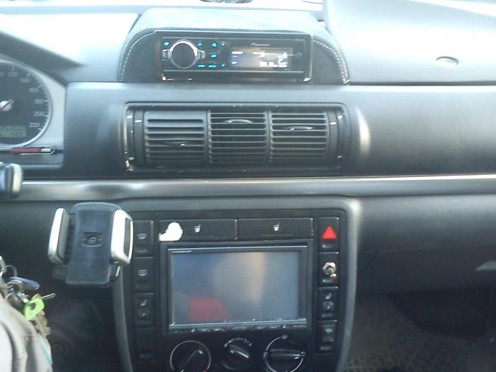

že se zrovna nudím tak jsem se rozhodl že sem hodím pár fotek jak postupuju. Zatím je to jen hrubá stavba, která se bude postupně vylepšovat.
HU je Pioneer DEH-88PRS zatím provizorně v kaslíku na palubce
foto k příspěvku  od hotdog

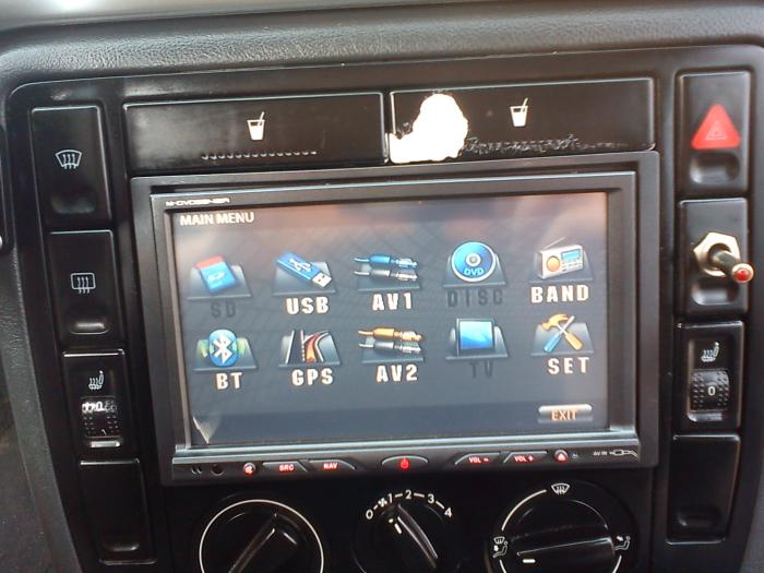

o 20.02.2013, 11:26 | hotdog | Upraveno: 2013-02-20 11:27:09
HU doplňuje 2DIN Macrom DVD5542R s DVD, USB, BT, navi

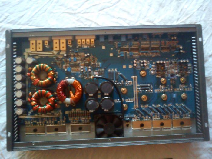

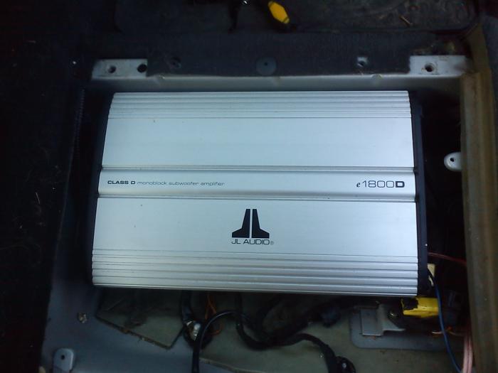

o 20.02.2013, 11:28 | hotdog
zesilovač LRx si našel místo pod sedačkou řidiče

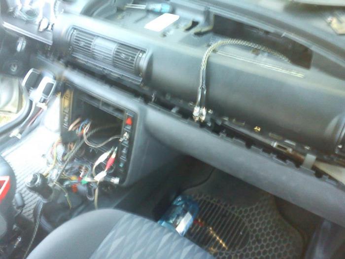

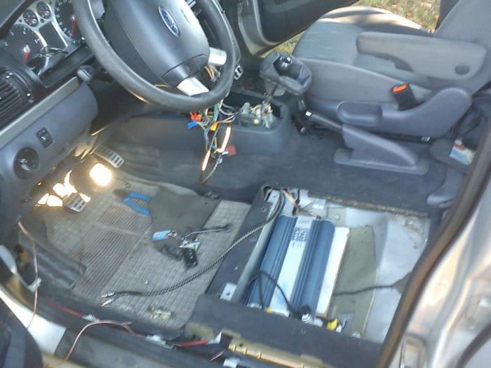

o 20.02.2013, 11:29 | hotdog
kabeláž na propojení HU s DVD a zesama

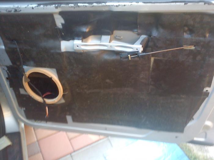

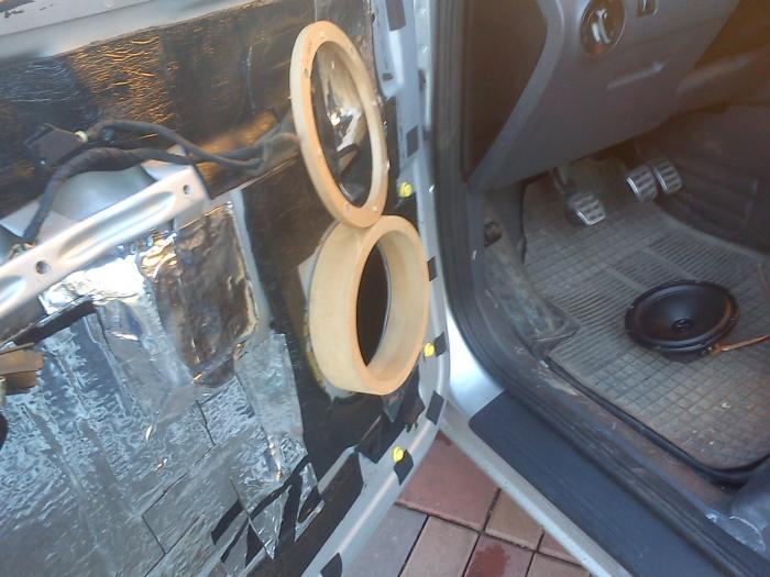

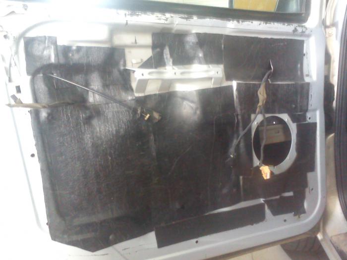

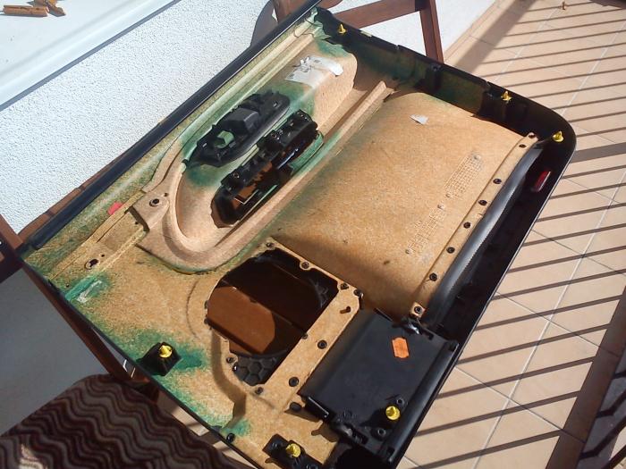

o 20.02.2013, 11:31 | hotdog
tlumení dveří 2mm vibrafelex + pár zbytků z minulích instal :-)

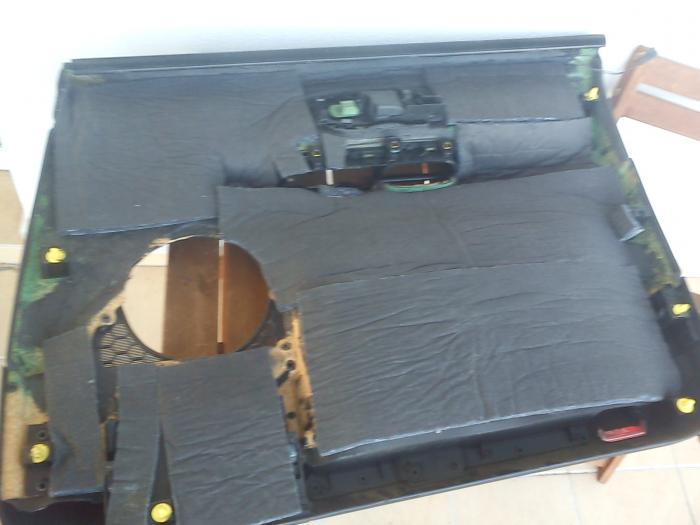

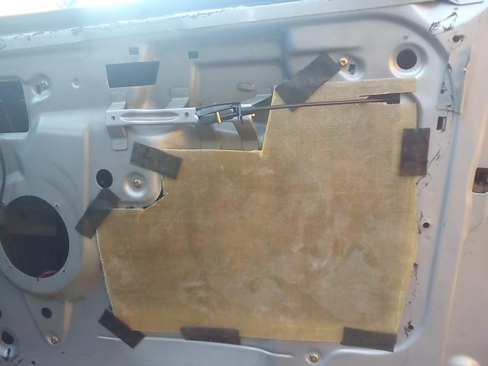

o 20.02.2013, 11:33 | hotdog
třetí vrstva tlumení. velká díra pod ní je zadělaná laminátovou deskou. foto zatím nemám, ale dodám až budu dělat druhé dveře

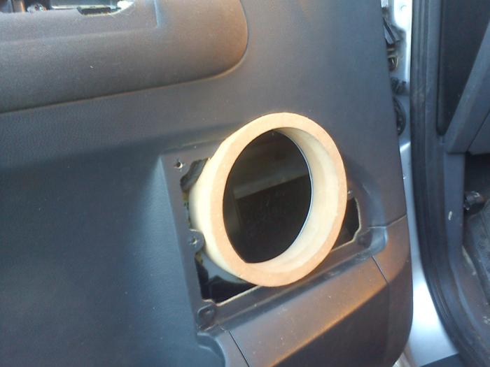

výroba kapličky na HU

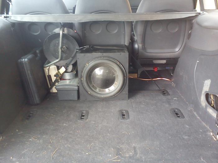

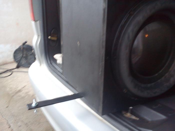

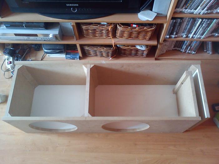

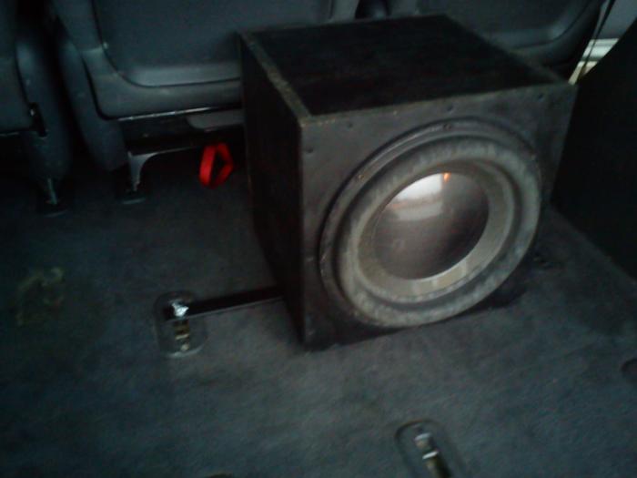

o 20.02.2013, 11:35 | hotdog
bedna zatím nahrubo. štěrbinu a rohy musím zakulatit ale to až bude venku líp.
jinak chci zkusit něco co jsem ještě neviděl. kombinace uzavřenky a BR

o 20.02.2013, 12:15 | MARWiN
haha, SQ autobus :D na žádnou tlakařinu už to asi nebude, když máš zes. před B-sloupkem že?
a jak vůbec má fungovat ta kombinace BR a uzavřenky?
to jako pojedou oba woofery současně? nebo to hodláš přepínat na SQ/SPL :D
o 20.02.2013, 17:32 | noclue | Upraveno: 2013-02-20 17:33:09
tie 2 woofre v 2 ozvucniciach ti cely bas len dosexuju, ide o 3 problemy
1. potrebujes 1 kanal zosilovaca na 1 woofer, ak ich chces zapojit na 1 zosik, tak sa budu navzajom negativne ovplyvnovat
2. kazdy woofer musi hrat ine pasmo... napr 30-50 a 50-80Hz, co ale neviem ako by malo ist, kedze mas rovnake menice
3. potrebujes separatne nastavenie TCR a fazy, inak to nezladis
Moj navrh: na auto velke ako galaxy urcite BR, ak nemas miesto na 2xBR, tak 1xBR a setris jeden woofer. Za tie peniaze sa da urcite poriesit slusny zosik pre sub....
Najvacsi problem je kombinacia 2x 1kW subwoofrov so slabym zosikom, nema vyznam vozit 2 suby, ktore ani z 1/3 nenakrmis.
o 20.02.2013, 19:43 | Rocco.
tuhle bednu by jsem chtěl někdy slyšet. Párkrát jsem slyšel, že to nefunguje..
o 20.02.2013, 20:26 | hotdog
rocco: není problém to slyšet
noclue: když to nebude fungovat tak jí rozříznu a nechám bednu co bude hrát líp. je to jen nápad, že kde nestíhá jedena bedna podpoří ji druhá. jinak zesík na to mám silný dost. to víš pozůstatky z dbdragu :-)
Marwin: i to je možný že to budu přehazovat ale spíš ne. jinak easca neřeší tuším 4 kanál u dbl a může být před B sloupkem ale určitě na dbdrag bude panda
o 20.02.2013, 20:30 | MARWiN
to je jenom 4ch? já myslel že je to ten velkej 5/6ch kanál... tak to pak jo,když to bude honit nějaká kolejnice z DbDragu :)
o 20.02.2013, 20:43 | hotdog
je to čtyřkanál ale ten je na předek. na woofry bude monoblok co dává 1300W

o 20.02.2013, 21:15 | rebel
no ten domeček by sem nedelal z montážkou stím je pak moc srani to tmelit t řezat :-(
o 20.02.2013, 21:35 | hotdog
je to hrubá forma na to přijde laminát a zvažuju jestli lak nebo karbon folie. bojím se aby mi to nědělalo prasátka do čelního skla

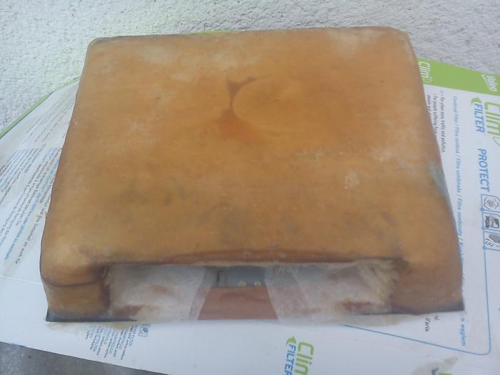

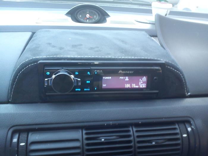

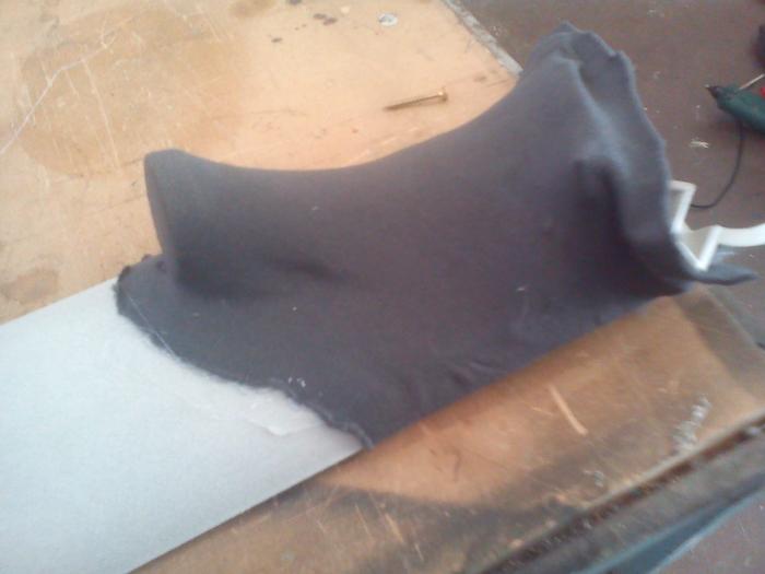

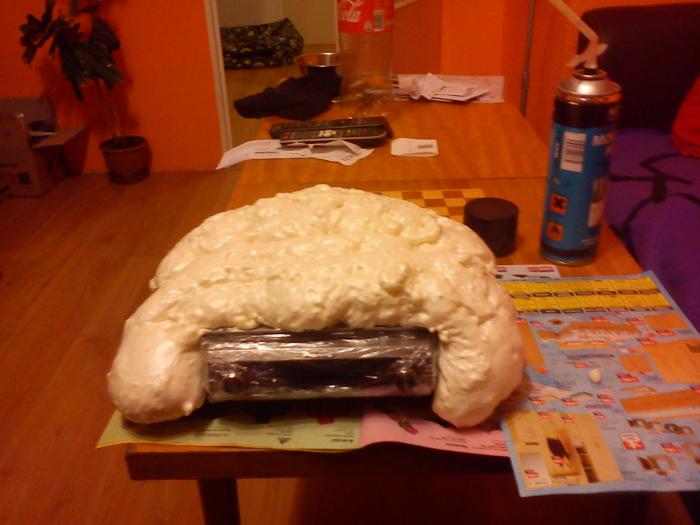

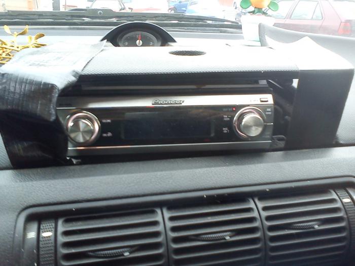

venku je hezky tak jsem se dal do pokračování stavby audia

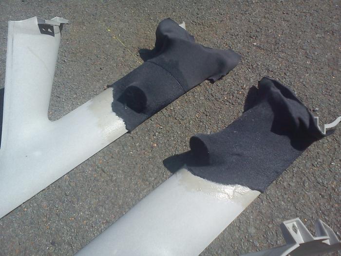

nejdřív laminát vystřídal pěnu a na kapličce pro druhé autorádio
o 15.04.2013, 19:36 | hotdog
povrch je z alcantry
o 15.04.2013, 19:37 | hotdog
HU a SU jako DVD, navi a tak...

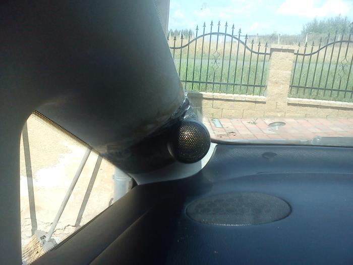

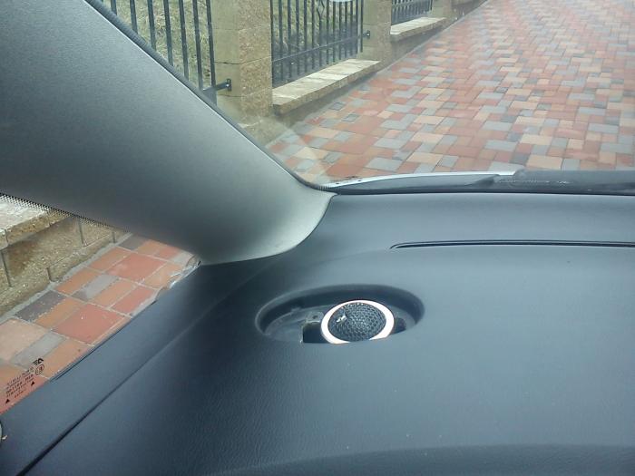

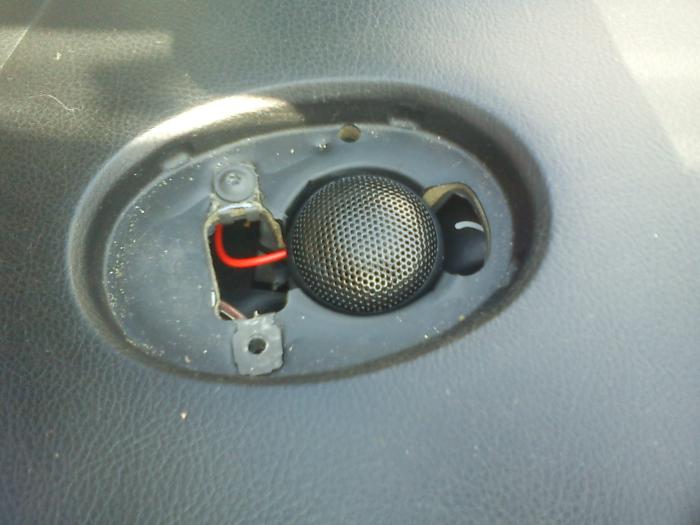

o 15.04.2013, 19:58 | hotdog

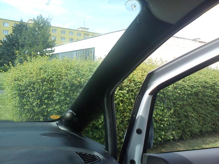

nové výšky zatím v origo místě odrazem od skla

o 15.04.2013, 20:39 | swep
ta kaplicka je kriva jak svina, proc si to nedotmelil trochu na symetrii, nez si to calounil?
jinak auto na SQ vyhodne, vzhledem k silene hluboke palubce
o 15.04.2013, 20:50 | hotdog
ona není tak moc křivá jak vypadá na fotce. ale je pravda že to trochu ujelo :-(
o 15.04.2013, 20:58 | Milhauzz
Ta kaplička je dobrej nápad. Jen tak nějak tuším, že se asi spěchalo.
o 15.04.2013, 21:05 | hotdog
tak trochu aby to do příbrami bylo. :-)
o 15.04.2013, 22:16 | kubiik
to sis calounil sam?
o 16.04.2013, 11:54 | Lycron | Upraveno: 2013-04-16 11:55:59
Nebude v létě problém kvůli přehřátí? Přecejenom je to černý a téměř žádný materiál není nad rádiem. Možná by byla dobrá nějaká ventilace.
Edit.: důvod prohození nápojových držáků? :D
o 16.04.2013, 18:19 | hotdog
Lycron: nechápu proč přehazovat nápojové držáky.
radio jede v aktivu, takže je vypnutý interní zes takže se nebude tolik hřát. původně tam měla být pio 88 s aktivním chlazením. 80 ho nemá tak uvidíme.
o 17.04.2013, 21:41 | Lycron
no na druhý fotce s tim 2DIN je ošoupanej nápoják v pravo a na předposlední fotce je v levo...to jsem měl na mysli
o 17.04.2013, 22:18 | hotdog
na fotce z 20.02.2013, 11:29 je vidět, že jsou vyndaný tak jsem je tam asi dal obrácene
o 17.04.2013, 23:10 | pepe689
hm myslis ze vypnes konce a nebude se hrat :-)))))))jako to si na velkym omylu

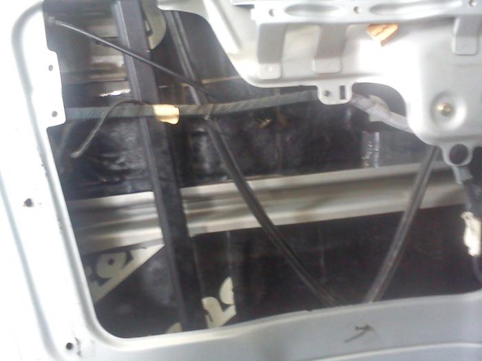

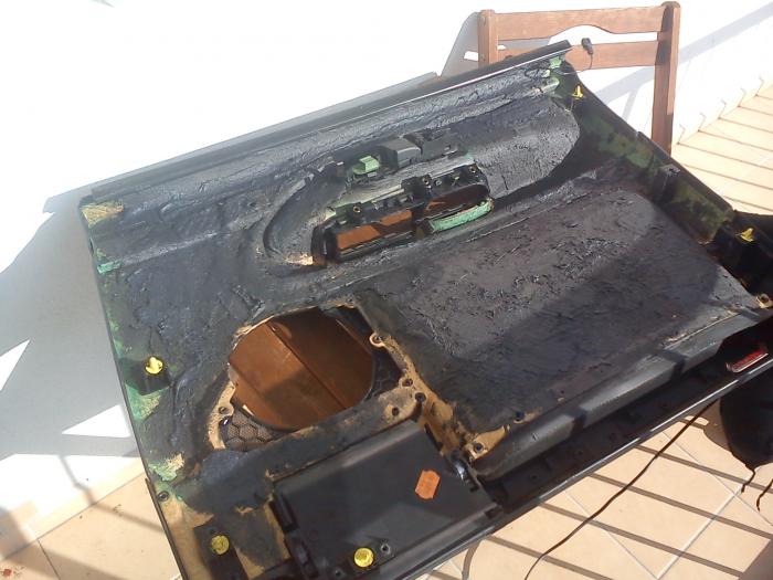

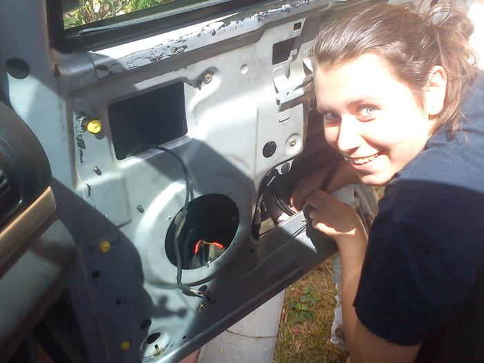

o 31.07.2013, 21:52 | hotdog
tak jsemse po 5ti měsících dostal k tomu že dotlumím i druhé dveře :-)
nejdřív odmastit dveře

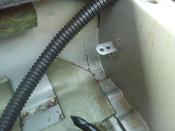

o 31.07.2013, 21:54 | hotdog
posledně jsem tam něml nafocenou zadělanou tu největší díru... tak tady to napravím :-)
o 31.07.2013, 21:55 | hotdog
nařezat tlumení
o 31.07.2013, 21:56 | hotdog
nahřát...
o 31.07.2013, 21:57 | hotdog
nalepit.... to se to dělá, když má člověk pomocníka :-)
o 31.07.2013, 21:59 | hotdog
skoro hotovo... tam kde byla ta velká díra jsem dal pro jistotu ještě jednu vrstvu :-)
o 01.08.2013, 09:10 | clown
na ty vejsky udelej domecky, takhle se ti to bude mlatit, to sklo je dost nakloneny ..
hodne stesti se subama, chce to v tomhle aute slusnej zes, co ma kontrolu .. a taky hodne stesti se sfazovanim a casovejma korekcema :)
nejvic mi sralo, ze kdyz jsem chtel poradny repraky, tak jsem musel mit vysoky podlozky, ktery se nevesly pod tapecak ..

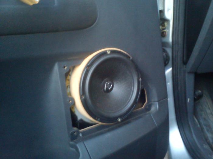

tak po delší době jsem se zase pustil do úprav audia
začal jsem výměnou podložky pod středobasem, aby nebyl utopený pod tapecem

o 10.03.2014, 14:36 | hotdog
hotovo s reprem. ještě musím dořešit napojení na tapec a nasměrování repro na řidiče

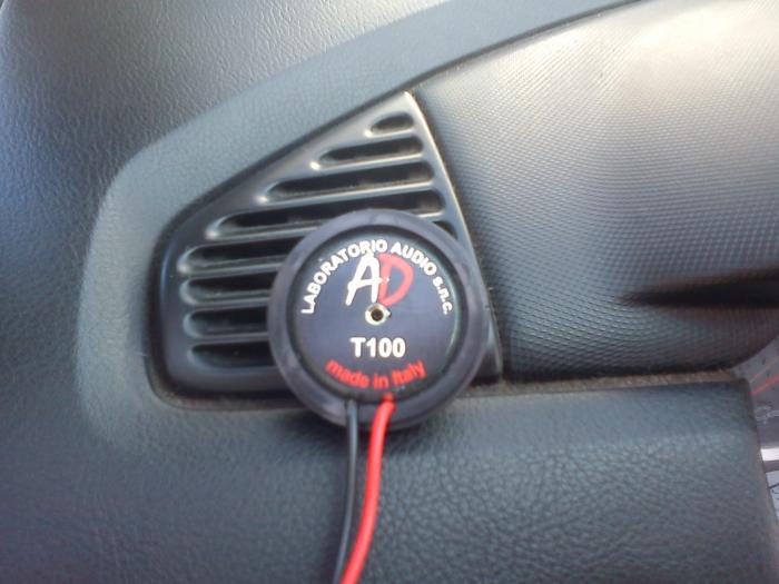

o 10.03.2014, 14:37 | hotdog
pro letošek budou i nové výšky AD T100
o 10.03.2014, 14:38 | hotdog
...zatím v origo místě

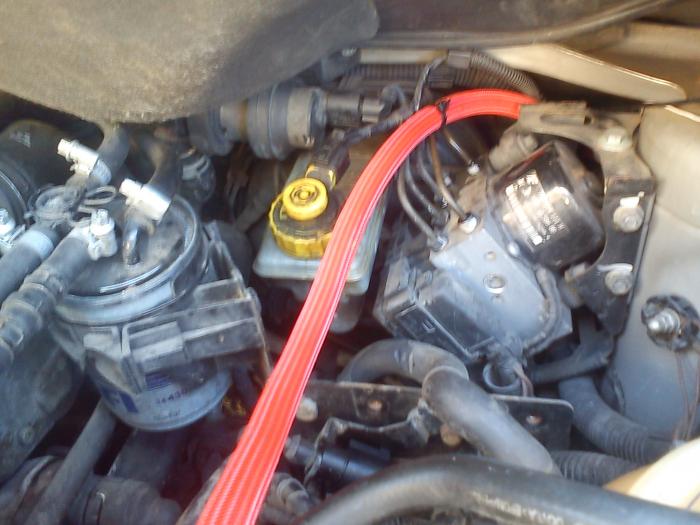

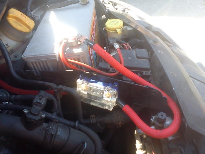

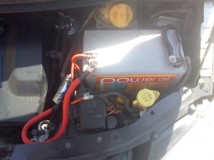

změny jsou i v kabeláži...

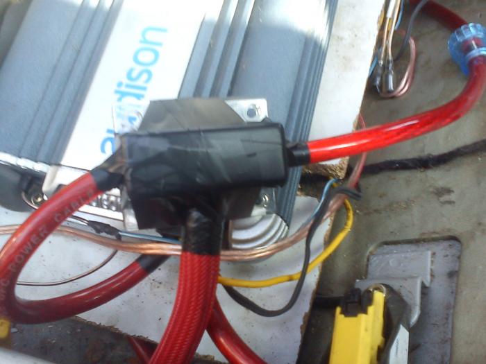

napájení vyměněn kabel 25mmq za 50mmq s náležitou ochranou

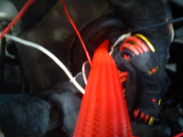

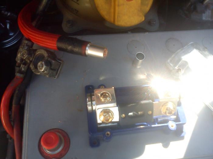

o 10.03.2014, 14:41 | hotdog
dovnitř originální průchodkou...

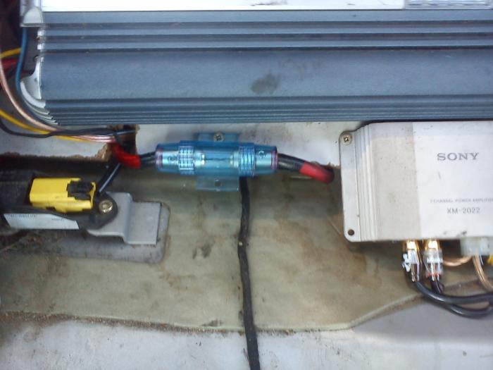

o 10.03.2014, 14:42 | hotdog
rozvodný blok u 4kanálu pod sedačkou řidiče

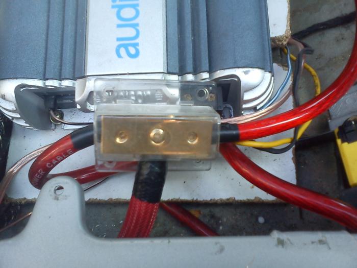

o 10.03.2014, 14:44 | hotdog
izolace není nikdy dost :-)
o 10.03.2014, 14:45 | hotdog
pojistka pro monoblok
o 10.03.2014, 14:52 | hotdog
ochrana napájecího kabelu a držák pro monoblok

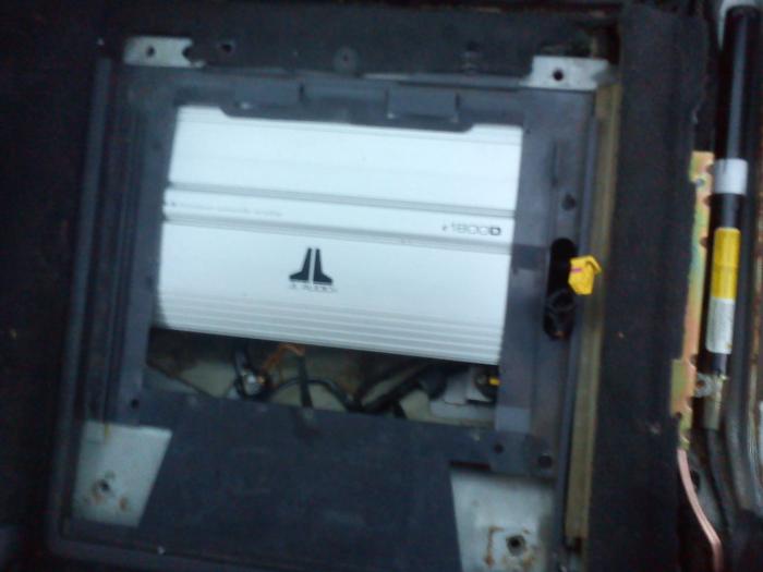

o 10.03.2014, 14:54 | hotdog
monoblok pod sedačkou spolujezdce

tak jsem zase něco vylepšil...
dutinky v pojistkovém pouzdru
o 08.08.2014, 20:22 | hotdog
Varta silver 74Ah nahradila Powercell 4000
o 08.08.2014, 20:23 | hotdog
nového místa se dočkala i pojistka
o 08.08.2014, 20:24 | hotdog
a konečně taky domečky na výšky
o 08.08.2014, 20:25 | hotdog
zatím provizorní test než se najde někdo na překitování :-)

o 11.08.2014, 14:39 | CHUROS
Nezapomen na tej baterce na izolaci
o 11.08.2014, 20:37 | hotdog
neboj, ta tam přišla hned po tom co jsem to vyfotil:-)
o 11.08.2014, 20:45 | kubiik
u tlakare je vubec zazrak pojistka, tak proc jeste kryti plus polu :D

o 11.09.2014, 15:48 | hotdog
zatím jsem to jen stříknul do černé
o 11.09.2014, 15:50 | hotdog
a protože se blíží finále a bedna na spl nebyla to pravé tak jsem si postvil SQ bedýnku

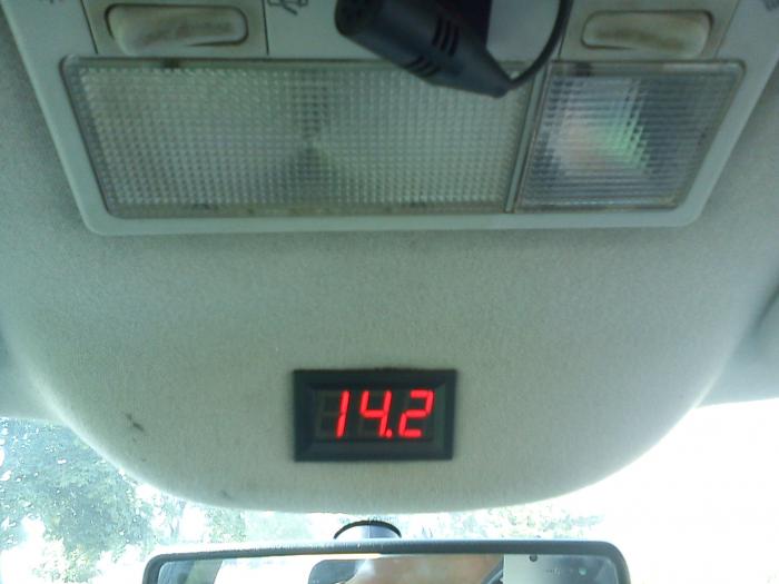

o 11.09.2014, 15:52 | hotdog
a taky malá kontrola napětí
o 11.09.2014, 18:23 | XpajaX
Co co to mas v tom kufru :-)
Takej prcek malej no to cumim tlak .... nic?
A Volmetr pekne reseny ;-)

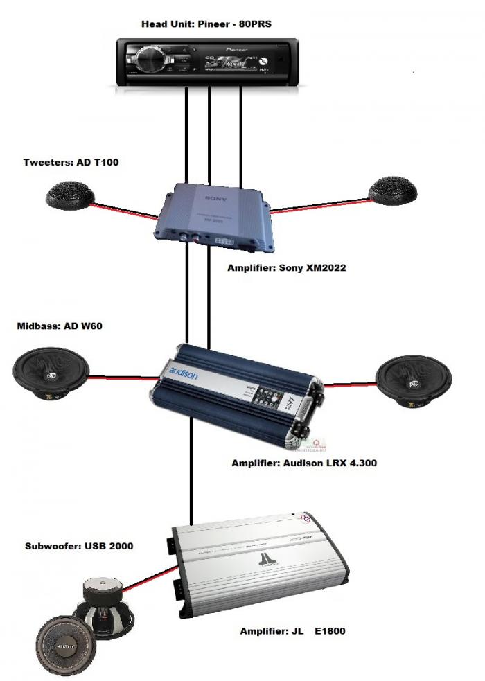

ještě schéma zapojení :-)

o 27.09.2014, 16:42 | hotdog
tak na řadu přišly i tapeci
o 27.09.2014, 16:43 | hotdog
2 vrstvy CHP anti noise paste
o 27.09.2014, 17:44 | hotdog | Upraveno: 2014-09-27 17:46:39
navíc pojištěno CHP damm
o 05.10.2014, 17:48 | XpajaX
Tak ses do toho dal a je to lepsi?
o 06.10.2014, 09:29 | hotdog
všchno bylo marné. rzonuje tam sklo ve dveřích :-(
o 06.10.2014, 10:15 | Milhauzz
Tak vytlum skla :)
o 06.10.2014, 10:31 | Kapka (M)
to sklo rezonuje i když ho máš uplně zavřené?a nerezonuje spíše třeba stahovačka..nebo bovdenové lanko na otevíraní dveří?
o 06.10.2014, 11:09 | kubiik
mas poradne utahnutou stahovacku a okno v ni?
o 06.10.2014, 16:37 | hotdog
no dveře jsou uzvařený tlumením, tak doufám že ne. když klepnu na ovladač, aby okýnko trošku sjelo tak to většinou přestane ale ne vždy :-(
o 16.10.2014, 20:11 | hotdog
poslední úprava před Evropou. upevnění woofru
o 16.10.2014, 20:12 | hotdog
připevněno k úchytům sedaček v kufru

poslední přírůstek do galaxýka :-)
snad se mi lepší středobass
o 13.01.2015, 19:49 | XpajaX | Upraveno: 2015-01-13 19:50:11
Co to dovede .......?
o 13.01.2015, 20:36 | dr.marty
XpajaX :hodně... :))
o 13.01.2015, 20:49 | XpajaX
dr.marty
Ja nic nerikam jen se ptam na nejake cisla .....hotdog by nekupoval nejakou srajdu ;-)
o 13.01.2015, 21:47 | Směty
Soundstream REF 800.2 2x240
o 13.01.2015, 22:15 | XpajaX
