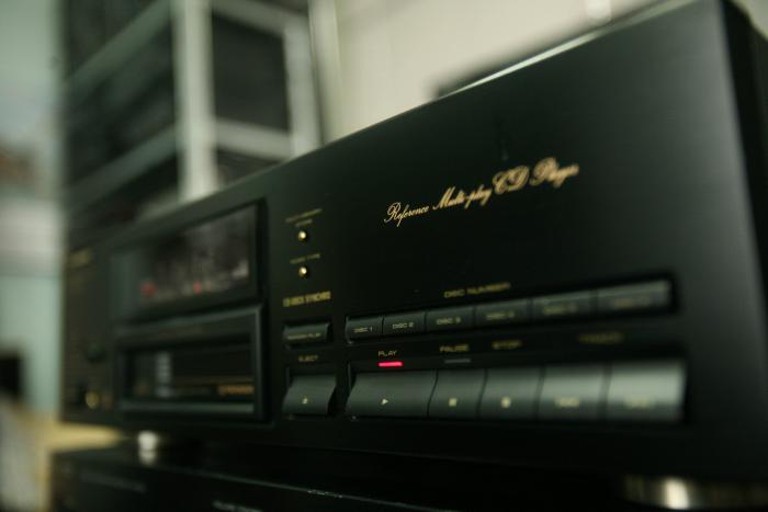

Ahoj.
Chci se zeptat,jestli lze udělat bedny na domací stereo z auto repra.Pokud ano nějaké výhody,či nevýhody?
popřípadě nějaké odkazy na podobnou práci.
Možná i radu jaké repro.Mám rád převážně rock,,,ale občas musí i basovat :-)
Zatím mé old komponenty:
PIONEER Reference-multi Play CD Player PD-M750
PIONEER Reference Stereo Amplifier A-656 Mark II
diky za odpovědi

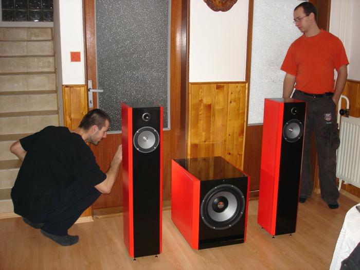

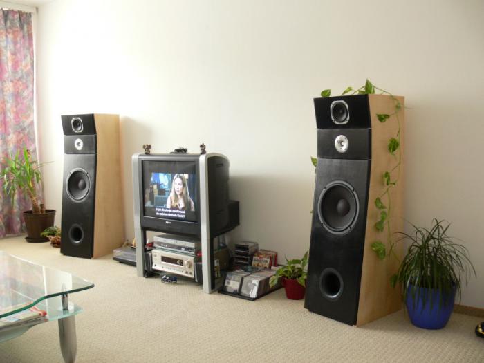

o 05.02.2013, 19:44 | 323Marty
Jako Marek, autohifi reproduktory jsou obecně dražší, protože jsou z materiálů, které musí vydržet horší povětrnostní podmínky a samo jsou víc cool, takže dražší být musí. Ale pokud doma "zbydou" neni důvod je nepoužít. Mě jednou doma zbyly 5" radical audio a vejšky Hertz. Změřil sem je, postavil jim výhybku, bednu a prodal sem výsledek kolegyni z práce, která je má tak dva roky a nemůže si je vynachválit. Práce jako každá jiná.

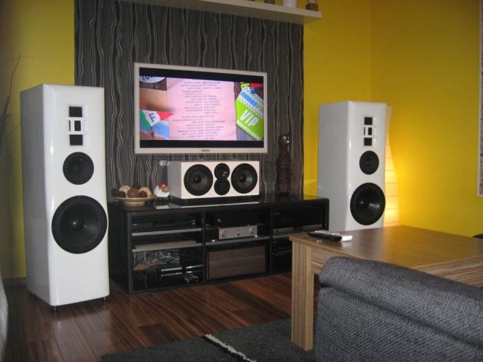

o 05.02.2013, 21:11 | Tuner#2
Ty woe chlape, co ty "Utopie"? To má taky doma?
o 05.02.2013, 21:46 | 323Marty
Na těch sem dělal rok :o) Hraje to obstojně :o)

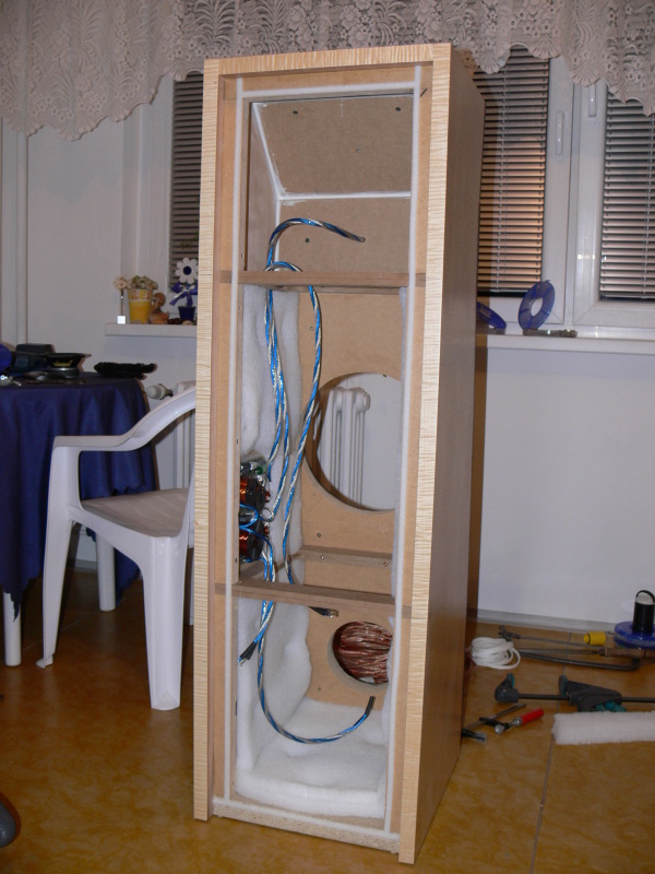

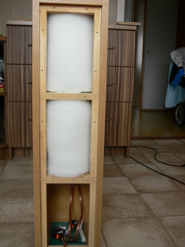

o 05.02.2013, 22:44 | 323Marty

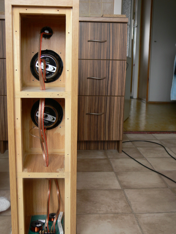

Už je to hodně dávno a jak už to bývá, nezálohoval sem fotky a byl sem vytrestán mrtvim HDD. Jediná dochovaná ze stavby...
foto k příspěvku  od 323Marty

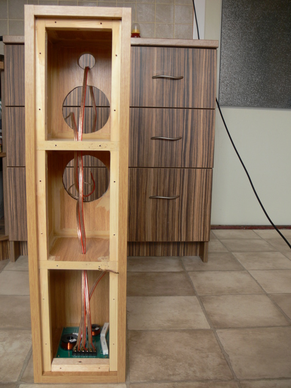

o 05.02.2013, 22:50 | 323Marty
Byla to magořina, už bych do toho asi znovu nešel. Dnes se daj za dobrý peníze sehnat špičkový bedny. Náklady na stavbu tohodle kdybych měl započítat čas svůj a dalšího blázna, u kterýho v dílně jsem je dělal, tak bych měl slušný bazarový kousky origo Utopií :o))) Ovšem zase to vynahradí to posílený EGO, když z výsledku spadne čelist i klukovi, kterej dělá v nahrávacím studiu :o)
o 05.02.2013, 23:00 | 323Marty | Upraveno: 2013-02-05 23:02:47

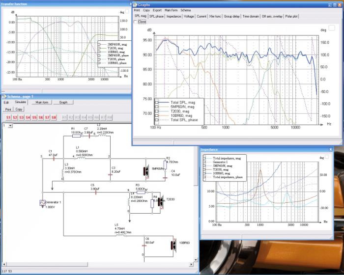

Takhle nějak vypadá výhybka. Ty výhybky vyšly tenkrát asi na 2.500,- za kus. Jinak je to mamutí 120L BR laděnej na 37Hz a na panelákovejch 24m2 je to řekněme předimenzované :o) Zase mi nikdy nechyběl u domácího kina subwoofer :o))

cha, prej koupil hotovou :o))) Už jsi někdy viděl hotovou výhybku s RC a RLC členy na středech? Uplně krásně to tomu středu vyrovnává charakteristiku. Akorát sem měl zůstat u původního návrhu, kde sem počítal s 10" basákem, ty 12" jsou nadoma opravdu hodně. Ale prostě jdou hodně "vocpoda" a já mám basy rád a když si pouštim třeba Oldfielda z vynilu, tak se mi dodnes ježí chlupy na zádech :o)

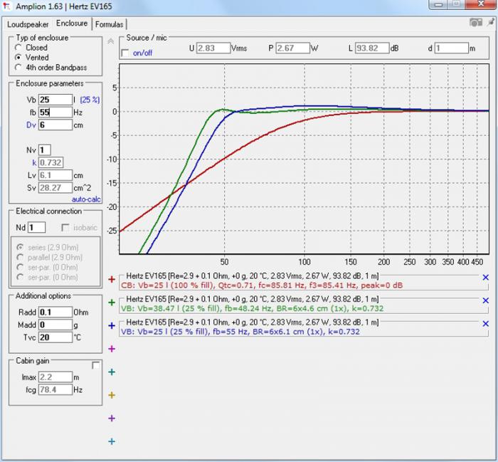

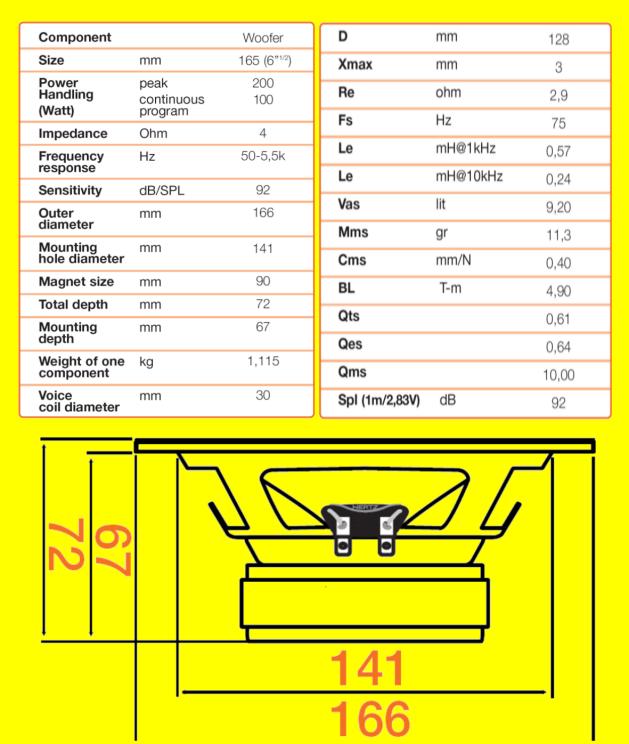

Chci se zeptat, ma smysl udelat z repro Hertz HSK165 (konkretne EV165) domaci regalovky?
Pokud ano, jake ozvucnice jim doprat? Uzavrenku? Bassreflex? Kolik litru?
Nejakou dobu mi lezi nevyuzite a v aute jsem s nima byl maximalne spokojen... :)
Tady jsou parametry:

Dave, tady sem Ti udělal tři grafy. Uzavřenka pro Qtc 0,7 je nej kvalita, ale přijdeš lehce o spodek. BR Vb38L jde hluboko, ale podle mě už neúměrně veliká bedna. BR Vb25L je podle mě optimum.

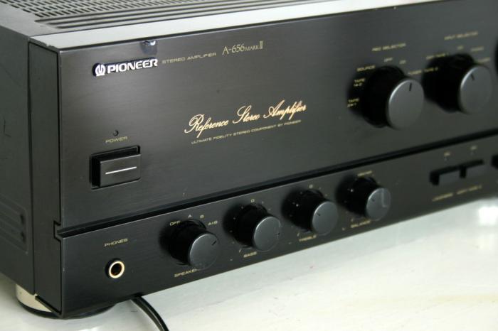

jak to mám idealně připojit na toho pioneera?
budou aspon trochu stíhat?Nemusím mít zatím doma peklo,ale nechci se divat na aparaturu,kterou si nemohu pustit :-(
o 07.02.2013, 08:30 | Dave0401
323Marty: Diky, zkusim je hodit do 25l uzavrenky a tu 25l BR. Uvidim co bude lepsi. ;)
o 07.02.2013, 10:42 | 323Marty
dhandars - to je v pohodě, zesik i bedýnky by spolu mohli zahrát docela snesitelně. Pro zes je 6ohmů optimální, 87dB sice neni žádnej zázrak, ale nic špatnýho. Myslim, že s tim budeš spokojenej tak, že nakonec ani nic stavět nebudeš.
Dave: no, tak nějak sem to myslel. Postav 25L uzavřenku a vyzkoušej. Když budeš spokojenej, neměnil bych. Když ti to bude v hlavě vrtat, tak si do ní udělej zezadu 6cm díru a nacpi tam nátrubek a uvidíš. Když to bude lepší, necháš to a když ne, tak to zase ucpeš a bude :o))

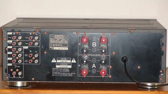

323Marty: diky,,ale já nevim jak je optimální je zapojit podle obrázku.
A ještě kdybych je nechával,,tak asi časem budu potřebovat i wofer.
foto k příspěvku  od dhandars
o 07.02.2013, 11:58 | 323Marty
No nic lepšího, než repráky zapojit na A svorky + na + a - na - asi nevymyslíš :o)
Na woofer kašli, nikdy to nesladíš pořádně. Když budeš mít nedostatek basů, pořídíš nebo uděláš lepší bedny. Stejně na tenhle zes aktivní woofer nepřipojíš a pasivní v životě neodladíš, to je uplně zcestný.

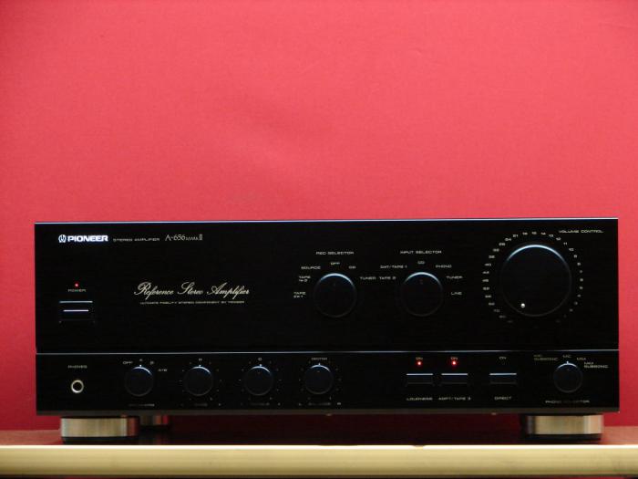

o 07.02.2013, 12:15 | dhandars
o 07.02.2013, 12:17 | dhandars
o 07.02.2013, 13:13 | 323Marty
Myslim, že o tom, jak co komu zní, je v téhle cenové hladině naprosto zbytečný polemizovat. Každej Ti řekne tisíc možností, co kde slyšel a každej má jiný preference a jiný uši. Prostě zapoj bedny, poslechni a buď se Ti to bude líbit nebo ne. Když ne, prodáš bedny, koupíš nebo postavíš jiný :o)

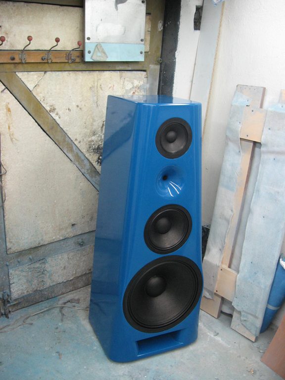

Ahoj, nevím, jestli je to ještě aktivní, když vidím, že poslední příspěvek je přidán před rokem... Ale já taky stavěl domácí hifi s autorepro. Výsledek byl skvělý. Použil jsem Focal 165VR a 33V1. Sloupy jsem krmil neoridinálním TW120 a sub zase zesilovačem Hypex UCD 400HG. Výhybku jsem dělal aktivní.

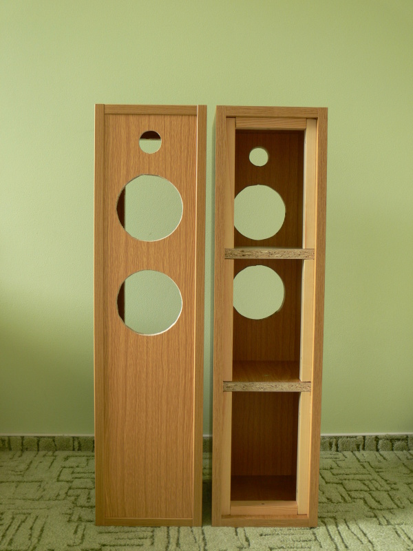

foto k příspěvku  od Crevice

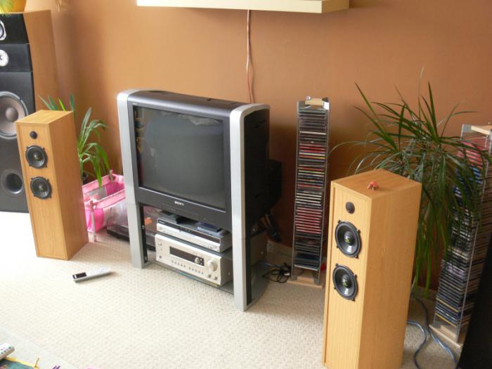

Pěkný to máte kluci. Já sem teda amatér, ale trošku do toho taky fušuju. Postavil sem si v garáži menší 5.1. Kámošovi se to docela líbilo, ale sloupy se mu zdály malý, tak sem mu udělal větší :-)

o 06.04.2014, 15:30 | Scream
Mě do paneláku 12" stačí. Vždyť mám sub, kdyby něco :-)

Scream - vidím dobře legendární koncák od Rotelu?
Jinak dobré kousky - čím jsi dělal povrchovku u těch bílých? Předpokládám, že to je MDF opatřená lesklým lakem..
Crevice - Tvůj výtvor mě právě onehdy inspiroval ke stavbě klonů Utopií.. :-)
o 09.04.2014, 23:09 | Scream
jo, vidíš dobře. ano bedna je z MDF a je lakovaná nesmyslně mnoho vrstvama bílýho laku.

Scream - To vážně? Jsem velice mile překvapen a polichocen! Kde jsi je viděl? Z diskuze na DDworld anebo CDR - DIIT?
o 21.04.2014, 15:56 | Crevice
Mě se zvuk Focalu hodně líbí, ale bojím se, že je to jen mým výběrem konkrétních repro a že jiné repro s jinými parametrami nebudou mít tak dobrý zvuk, jako to, co jsem už měl. Proto se pořád rozhoduju, jestli budu opět dělat stejný repro anebo zkusim šáhnout na něco jinýho. Osobně jsem zkusil do mých hotových repro vložit místo 165VR repro s označením 165V30 i s výhybkou. A zvuk byl uhladěnější, ale chyběly detaily, jiskra a středy se utopily v basech a výškách. Nicméně pokukuji po řadě Utopia. Napájel bych to AS2.100 Digital od Hypexu /www.hypex.nl/. A potom je otázka subu. Co se týče řady utopie, tam bych si asi nevybral. Tyhle repro nejsou přesné, vyžaduji Qts okolo 0,30. A na druhou stranu asi nikdy neudělám sub, kterým dosáhnu takový výsledek jako s Velodyne DD12+. Kdo poradí?
