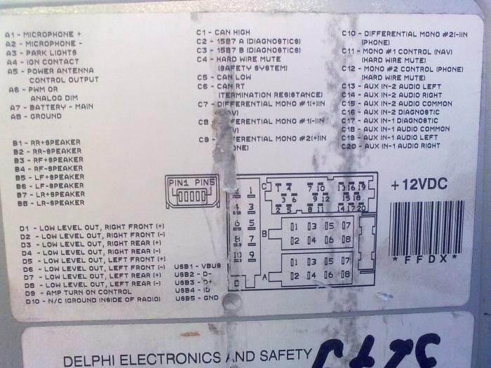

Poradí mi někdo jestli se přes to USB dá připojit mp3 přehrávač a jak připojit zesilovač?

To USB je klasické jako všude jinde takže zapojit např. dle tohoto:
a mělo by to jít (Piny USB1 až USB5)
A zesík napojíš na piny D1 až D8 (Low level out). Spínání zesíku pak na D9 (Amp turn on control)

Dík, ještě kde by se dal koupit kabel miniUSB+jack 3,5mm, jestli to teda tak jde propojit? Nevím přesnej typ toho USB, zejtra bych to vyfotil.
