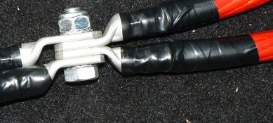

Mozno ti pomoze aj nieco taketo.
foto k příspěvku  od ZoRG
o 19.01.2013, 13:28 | Jazzy
ZoRG:presne neco takoveho jsem mel namysli,ale i ten rozvodny blok by nebyl asi spatny zrovna tu jeden mam

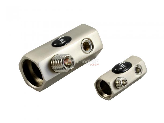

Já jsem spojil kabel vzdu v kuru, scházel mě 1m, přes pojistkový pouzdro, teď budu něco objednávat dám tam tohle [ Link ]

Dej tam tohle
a timhle to zaizoluj
a máš to za pade :) a pokud chceš můžu sehnat a poslat :)
