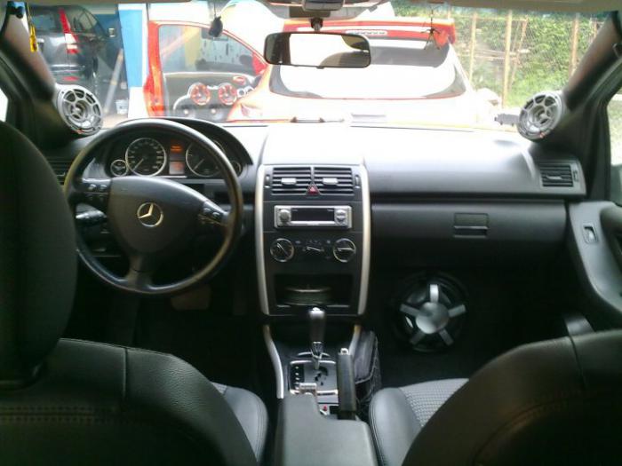

o 23.01.2013, 23:18 | Marťas1
MARWIN: MOREL Integra 4 už jsem na a-sloupku viděl (jako střed s výškou)
