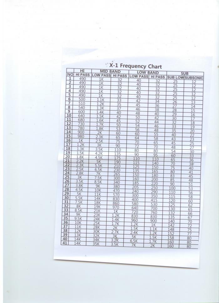

jirko a ta tvoje vyhybka dd umí rozmezí 250 - 9000 Hz na jednom kanálu
o 03.01.2013, 17:19 | CarMedia.cz
na středu má možnost nastavení frekvence 32-35 000 Hz s 24 dB strmostí. Viz foto s krokovačem.
foto k příspěvku  od CarMedia.cz
o 03.01.2013, 17:43 | rebel
Tudíž by sem musel na tomto nastavit pro náš střed na MID BAND HI PASS na číslo 24
a MID BAND LOW PASS na číslo 27
A to by melo splnovat oněch 250-9000hz
Je to tak
