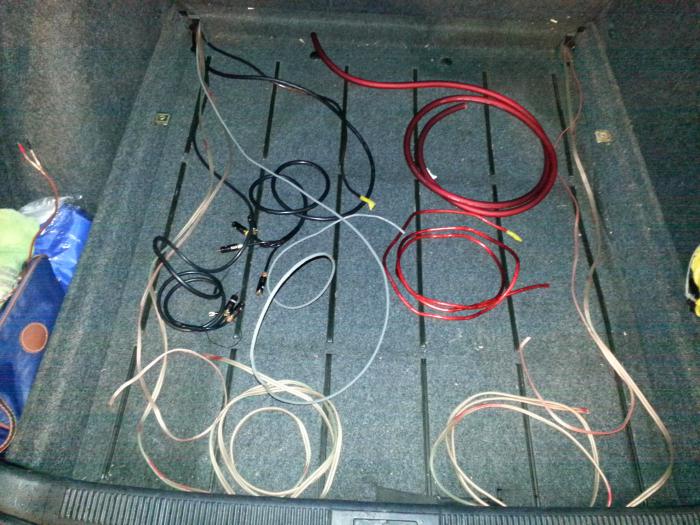

Ahoj, vím, že to tu určitě už několikrát bylo, ale stejně se potřebuji zeptat. Nepochybuji totiž o tom, že tu má někdo s podobnými zádrhely zkušenosti...
Potřebuji nějak vyřešit komplet kabeláž v autě Škoda Octavia 1 Combi.
V tuhle chvíli jsem natáhl signálové kabely od výhybek v kufru zvlášť pro výšky a zvlášť pro kickbasy po každé straně do předních dveří (kickbasy) a sloupků (výšky). K tomu chci mít každý kanál zvlášť, takže 3 páry cinch kabelů (jeden dvojpár pro ozvučení předek/zadek a jeden klasický pár pro sub), tažené levou stranou. Teď ale zůstává otázka kam s 50mm2 mědí pro napájení. Ideálem by bylo ji táhnout středem auta, ale kudy konkrétně, takový kabel tam přece jen tak pod středovým panelem neprojde, nebo ano?

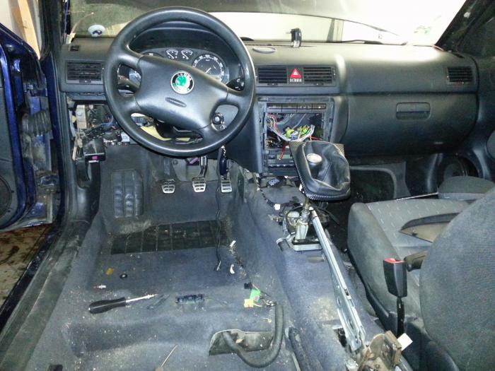

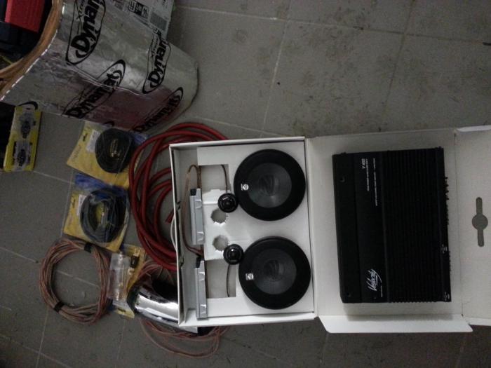

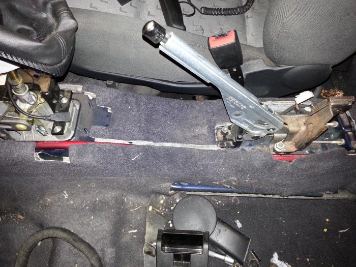

Děkuji moc za rady, nakonec jsem zvolil trochu rebelskou variantu a protáhl napájení pod středovým tunelem s tím, že jsem pro něj v tom recyklátu, který vyplňuje podlahu udělal trasu, takže přinejhorším, když to bude potřeba nakonec prohodit s RCAčkama, udělám si rozborku/sborku ale už do připravených tras. S délkami kabelů nebyl problém, mám všude dostatečnou rezervu. Ještě jeden dotaz, vychází mi teď dozadu do distribučního bloku vstup 50tkou a výstupy podle plánu 25tkami. Potřeboval bych ale poradit, jaké použít na jednotlivé "větve" z distribučáku hodnoty pojistek (výstupy budou 1x 13F Kapacitor, 1x Magnat BlackCore One Digital, na kterém je zapojen Pioneer TS-W3002D4 s hodnotami 1000W/3500W max. a jako třetí větev bude zesilovač Velocity V450, na kterém budou zatím kompa Rainbow Profi Vanadium Kick, později bych chtěl přihodit nějaké ovály do pátých dveří...

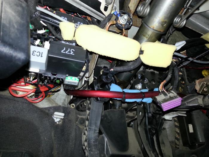

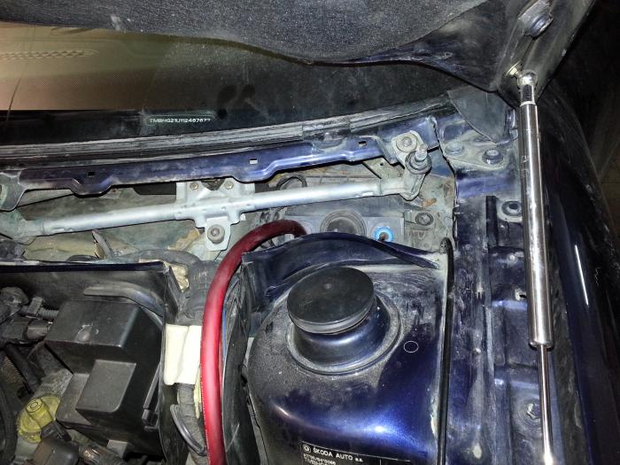

o 01.02.2013, 10:17 | CyBeR | Upraveno: 2013-02-01 10:24:40
1kw: a neodporuje to trochu pravidlům EMMA? Myslím konkrétně, že každý přechod průměru kabelu musí být opatřen pojistkou. Půjdu totiž z distribučního bloku kousek 25tkou kabelem, protože kapik má vstup na max 35, takže tam padesátku nenarvu... Distribučák musím něčím "vyplnit", je tam místo na pojistku pro každou větev.
Kubiik: Viděl jsem tvoji zástavbu a tomu se rovnat nedokážu, což myslím jako poklonu :) ale zadní sedačky jsem po dlouhé úvaze nakonec vyřešil jak píše jimmy264, že jsem tam vrtnul díry. Původně jsem chtěl dávat zesiky do boků, jako to máš ty, ale vyhrála podlaha, kvůli jednoduchosti a celistvosti řešení v případě úprav. Co se týká sedaček, tak jinde (v krajích) se mi to nelíbilo, protože tam by správně nesedla průchodka a přecijen, svářet si nechám leda výfuk, nebo víno :) ...

o 01.02.2013, 15:54 | tomas.V
Cyber: mám jeden malej dotaz v podobě: Co je to za značku napájecího kabelu 50qmm?
vypadá to na silikon izolaci jako má Kicker

o 01.02.2013, 18:06 | jambo
napájecí kabel mi přijde jako C-Quence
o 01.02.2013, 18:37 | MARWiN
za a) EMMA tušim už nefunguje
za b) když už něco stavíš na EMMU, tak bys měl mít taky ochráněnej kabel (všechny) v místě ,kde hrozí prodření... což evidentně nemáš

o 02.02.2013, 12:22 | CyBeR
Tomas.V: Je to C-Quence
