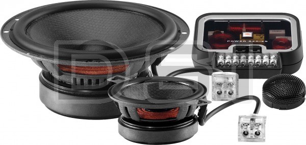

Máte někdo zkušenosti s těmito kompy [ Link ]
ev jinýmy ze série power od JBL? např s dvoupásmem [ Link ]
Díky

Parametry výrobce:
Description 87mm/165mm (3-1/2"/165mm) 3-Way Component Loudspeaker
Series Power Series
Power handling, peak 270W
Power handling, RMS 90W
Sensitivity (2.83V @ 1m) 94dB
Frequency Response 45Hz – 23kHz
Impedance 2 ohms
Cone Plus One Honeycomb Laminate (HCL) Cone
Crossover outboard
Tweeter protection (PTC) Yes
Tweeter-level control Yes
Midrange-level control (0/–3dB) Yes
Mounting Depth 37mm/63mm (1-1/2"/2-1/2")

A jaký názor je na reálnost udávaných parametrů? přecijen citlivost 94db mě za ty prachy přijde skoro nereálné
Další věc co mě zajímá jek kvalitní je výškáč - toho bych se bál asi nejvíce - že to bude takový ten ostrý pištící zvuk bez detailů

Citlivsot je udávaná 2,83V na metr tudíž nepravá. když by to byl vat na metr pak můj odhad je tak 90 decibelů.
o 03.01.2013, 13:27 | Maxxxxam
citlivost vseobecne jbl udava ve 2,83V ale porad je vyborna oproti jinym, co maji 87db atd. Vyskac nevim nevim, ale u rady gto to nebylo spatny, taky zalezi jaky ma clovek naroky, ale myslim, ze za ty love to bude dobry:-)

no místo výškáče JBL plánuji dát U-DIMENSION PROX T2 ale navím jak bude hlasitý když má 4ohmy a ten JBL 2ohmy. Bohužel je to v pasivu abez možnosti gainu na zesilovači
o 03.01.2013, 16:37 | Směty | Upraveno: 2013-01-03 16:38:23
Nechci rejpat, ale pokud si matně pamatuju tak proxy mají 6 ohmů. Za mě dobrý výběr výšek.
o 03.01.2013, 16:52 | CarMedia.cz
Dobrý výběr výšek do aktivu. Do pasivu na vyhybku bych je tedy nedával.. :-(
o 03.01.2013, 17:01 | texmur0
jojo to byl překlep, vím že mají 6ohmů. Ale co do toho pasivu dát?
potřebuji 2ohm středobas do dveří - tam je jasná volba JBL serie power-
A na palubní desku buď střeďák od JBL z toho setu a nebo koupím Hertz HL 70.4 a k němu jsem chtěl dát výše zmíněný U-dimension výškáč.

ty tedy budeš stavět pasivní 3-pásmo na předku? Proč 2-ohm středobas?
o 03.01.2013, 19:13 | texmur0
zapojení je následující:
DVEŘE: středobas 2ohmy protože je napojen na tovární zasilovač kde byl původně 2 ohmový reprák
PALUBKA: Střeďák+výškáč přes výhybku napájen z HU - továrně jsou tu 4ohmové repro - tak proto ten Hertz
dělám jen výměnu repro na stávající kabeláži a továrních komponentech (vozidlo SAAB 9-3)
