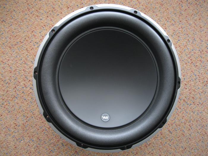

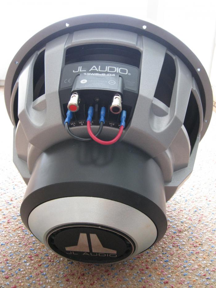

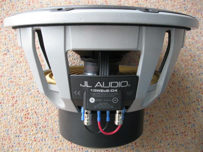

Prosim vás, kdo máte zkušenosti se subwooferama JL Audio? Potřebuju poradit ohledně objemu ozvučnice pro 13W6v2. Výrobce udává doporučenej objem 46 litrů. Já chci udělat robustní ozvučnici místo rezervy kde se dostanu na vnitřní průměr ca. 60cm a výšku ca. 35cm a to jsem si spočítal že dá objem 100 litrů. Jde mi o to, jestli můžu rovnou udělat tak velkou bednu nebo jestli je to blbost? Bude mi to dělat montážní firma, takže není prostor na velký laborování jak kterej objem zahraje. Nebo bude rozumnější zvolit hned menší objem? Montážní hloubka repráku je 24cm a rád bych využil plnej průměr vybrání pro rezervu. Když budu mít větší objem, zahraje ten bassák hloubš? A jak to zahraje když ten objem bude až moc velkej? Bude to chtít třeba i víc výkonu?
Odkaz na parametry repráku: [ Link ]

Do rezervy bych to nedaval
Membranou nahoru se to bude chovat jinak nez kdyz bude normalne
Ve 100l se bude placat
JLA SW hrajou nejlip v boxech dle planku vyrobce
