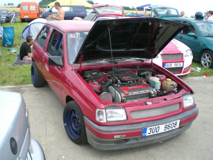

o 09.12.2012, 17:24 | audisliner
jj mam tam motor c20xe uprava hlavy,setrvaku,vacky atd.jede docela dobre.technickou mam zajistenou,a policie me nestavila zatim
foto k příspěvku  od audisliner
