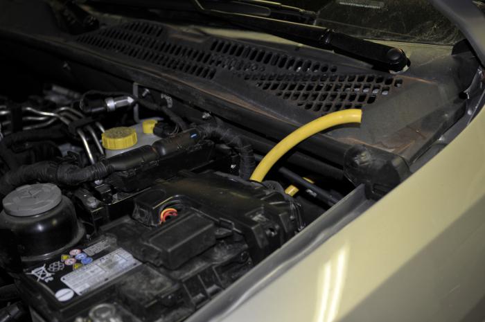

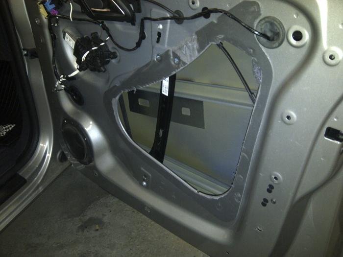

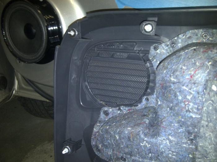

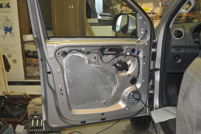

Tak jelikoř stavební sezona pomalu končí a bude volněji, tak začíná kosa v garáži :-)A jelikož jsem vyhodil zadní sedačky a budu dělat zástavbu na materiál co vozim sebou, prospekty, kurty a jiný píčoviny, zkombinuju to a vpasuju tam místo pro Eton a sw JL 8ku.Předek zůstává Morel a Alpina 35ka s changerem.Supr dveře, přenejtuju tu jednu díru co tam a vytlumim je STP 4mm.Tapec nechám, s kroužkem se tam Morel vejde akorát.Výšky jdou na trojuhelník, směr je přesně na řidiče.No jestli mi hrábne tak si připomenu práci s punčochama...
foto k příspěvku  od JA

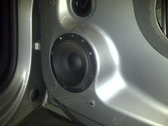

o 03.12.2012, 17:45 | JA
Tenhle čínskej paskvil na mě vykouk...
o 03.12.2012, 17:46 | JA
o 03.12.2012, 17:47 | JA
o 03.12.2012, 17:48 | JA
Pasuje :-))
A místo na výšky..
o 03.12.2012, 17:49 | JA
o 03.12.2012, 17:50 | JA
A trochu místa...

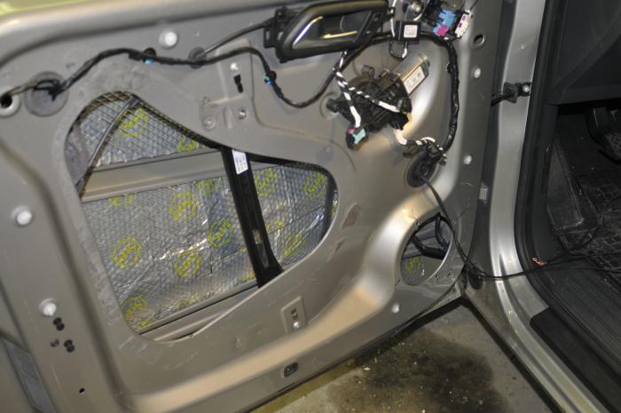

o 04.12.2012, 20:32 | JA
Návštěva u krale 007 a na dárky nezbylo... :-)tlumení STP je u akum. nádrží v teplíčku.

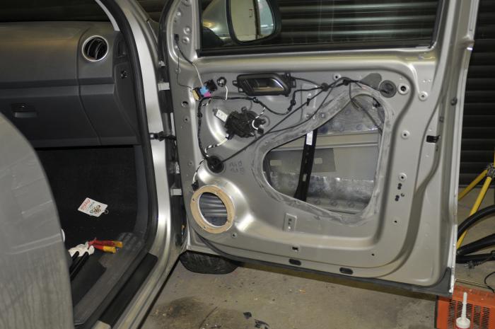

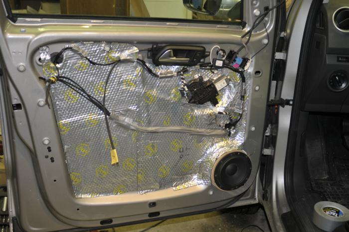

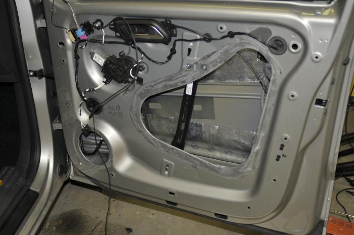

o 04.12.2012, 20:45 | JA
tak zejtra začínám...
do dveří zbytek stp 4mm a díru zanýtovat a 2.3mm tlumit..jelikož sem vyndal sedačky tak sem vzal víc tlumení, hluk od kardanu vzadu je dost velkej..
Alíííí
4motion v Heavy duty provedení lítá jen na zadek a připneš si 50/50 a krátkou a ještě mám špéru..
když chceš mít na korbu cca 600 kg(teď uvezu tunu) tak je tam Haldexka a máš to připínaný.A potom stejně 50/50 a krátkou..
120kW ve 4válci s biturbem, no 5.20 dlouhý a 2 tuny vážící..docela to jde, snažim se ji pěkně rozjezdit.A co se týká pohodlí tak pro mě velmi vyhovující.Trochu tvrdší ale dá se.D1 je ale v pravým utrpení.Zatím sem to jel třikrát a v pravým sem byl minimálně.:-)Mám vložku na korbě a je to pracovní auto se všim všudy.Úchyty na kurtu držej i 600kg v pohodě.

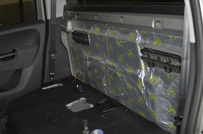

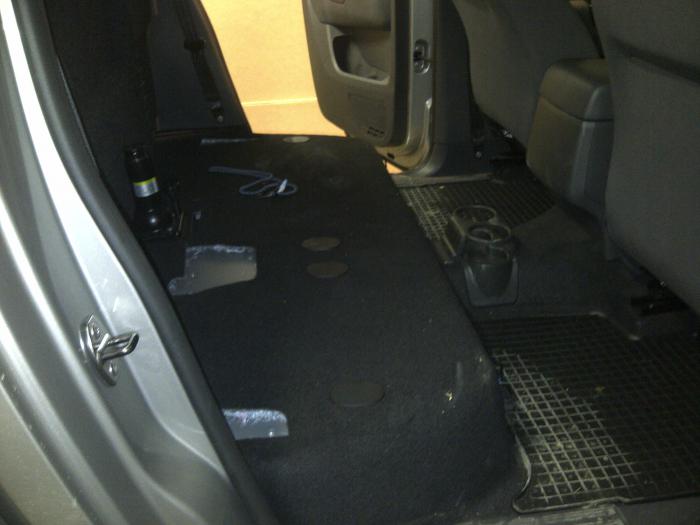

o 05.12.2012, 19:35 | JA

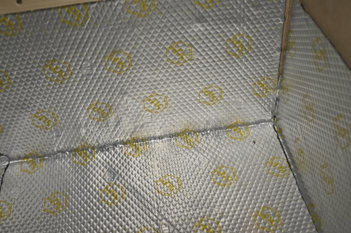

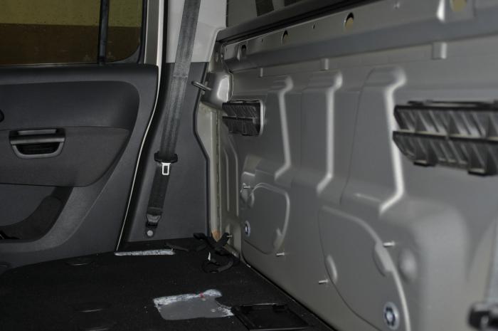

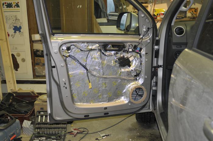

Tak dneska ...vyndat tapec na zadku a trochu sem ho potlumil...
o 05.12.2012, 19:36 | JA

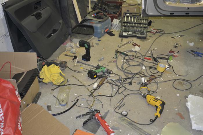

jinak garáž je akorát :-)))

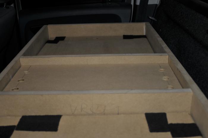

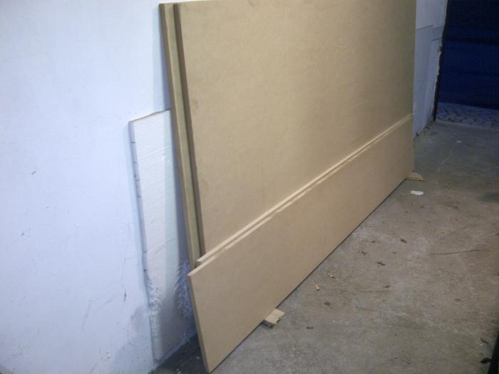

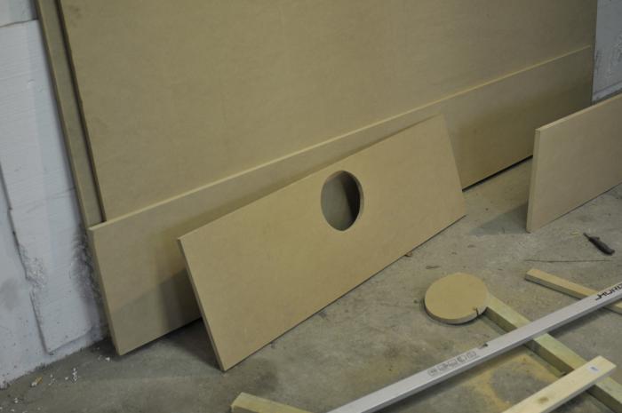

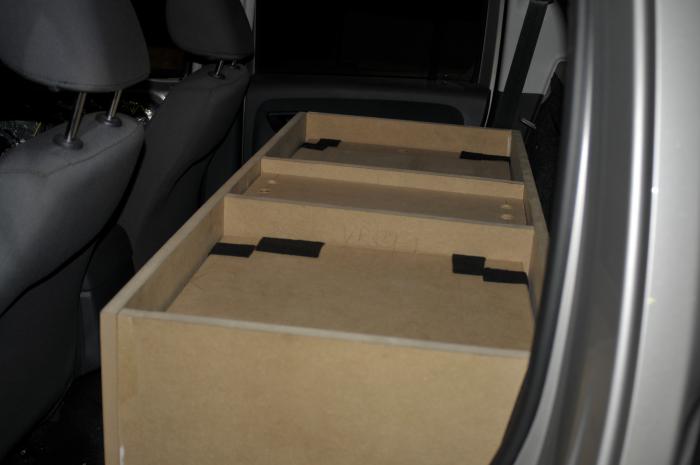

o 05.12.2012, 19:39 | JA
poměřit, nařezat připravit pelíšek pro sw...
o 05.12.2012, 19:40 | JA

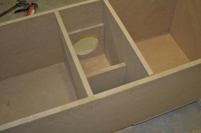

o 05.12.2012, 19:42 | JA

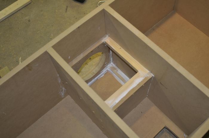

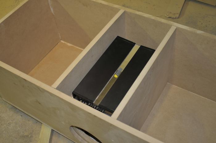

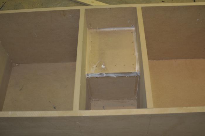

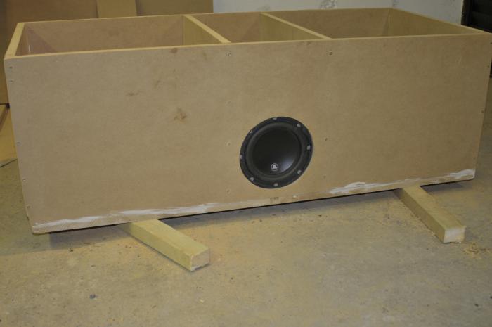

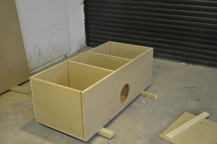

uprostřed bude sw a zes, vedle budou úložné prostory.Nahoře nechám rantl cca 5cm aby se na dvířka ,potažený kobercem, dalo ještě něco položit.
o 05.12.2012, 19:51 | JA
sw má vepředu 2 desky, bude zapuštěnej a kdyby něco, jde dobře ven.Zesílený hranolkama a vytmelený a zalepený.
o 05.12.2012, 19:52 | JA
o 05.12.2012, 19:55 | JA
takže zhruba 10-11l je pro sw.Nahoře bude zes.Bedna je už v autě, zítra přišroubovat do děr po sedačkách a asi nějaká kabeláž proběhne...

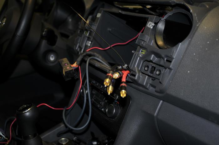

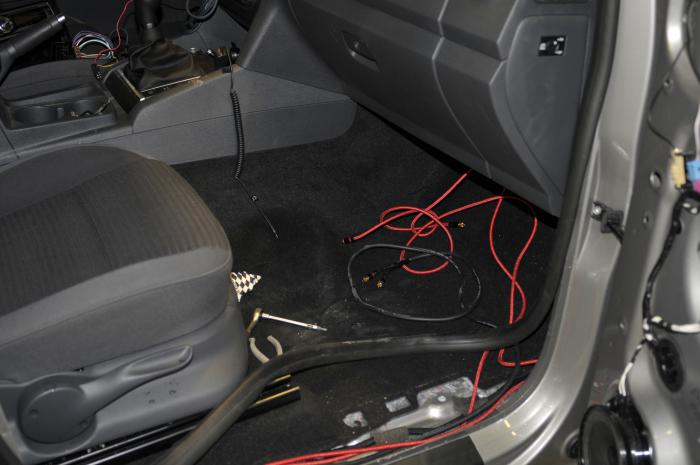

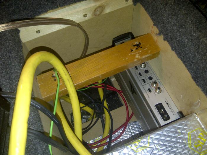

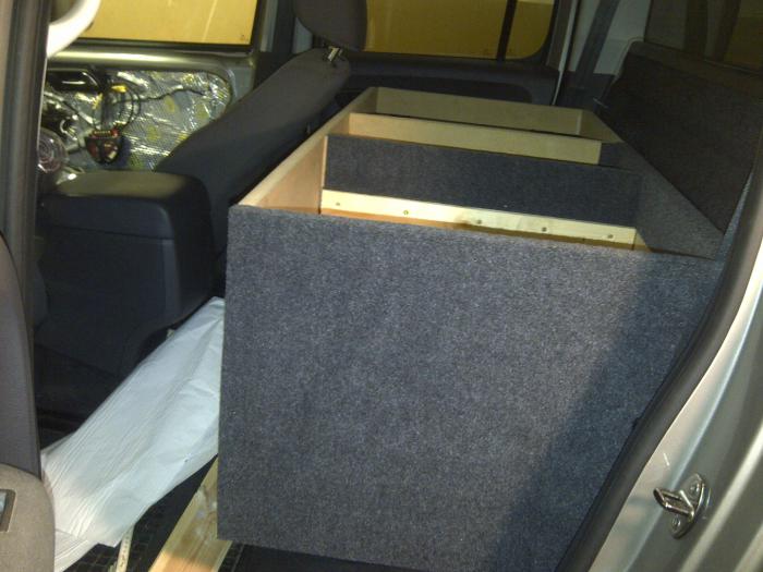

tak dneska kabely a přidělat bednu.Je přišroubovaná místo držáky na sedačky, takže mě nezabije, kdyby něco..jinak největší vopruz jsou konektory ve dveřích..člověk se jich dotkne a už lítaj plasty.Druhej sem už nevytahoval , protáhnul díry a šoupnul tam kabely..Už mám vystříhnutej plech na dveře.No a jak začala zima, tam mi držáky na tapec ulítali jak motyli..

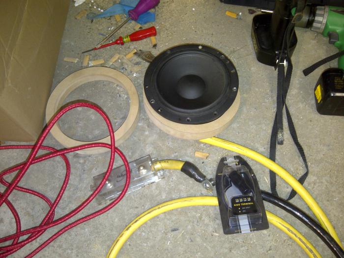

o 06.12.2012, 21:47 | MARWiN
možná jsem to někde prošvih, ale co to máš za pěkný signálový káble? a co to tak stojí?
o 06.12.2012, 21:47 | JA

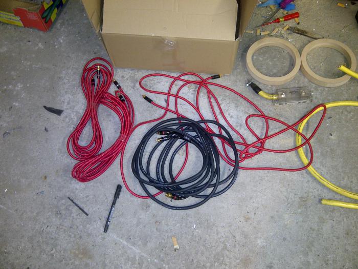

o 06.12.2012, 21:49 | JA
černý sou Basic a červený nevim :-))kupoval jsem to tady a teď si nevzpomenu od koho

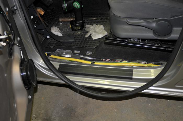

o 06.12.2012, 21:51 | JA

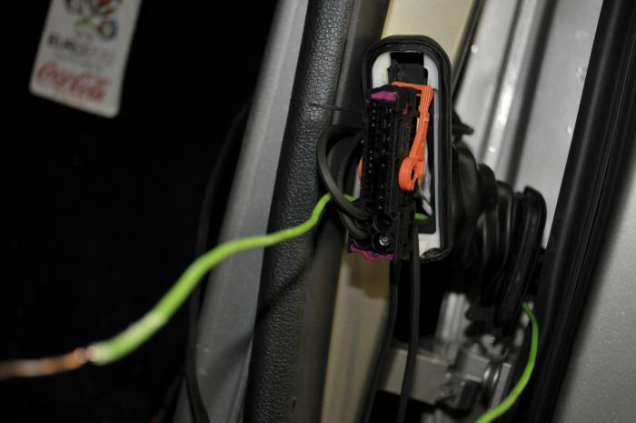

voprus hledat průchod, po 3 hodinách strkání všeho možnýho kam se dalo šlo to podle svazku průchodkou..prostě na hulváta...děs běs..

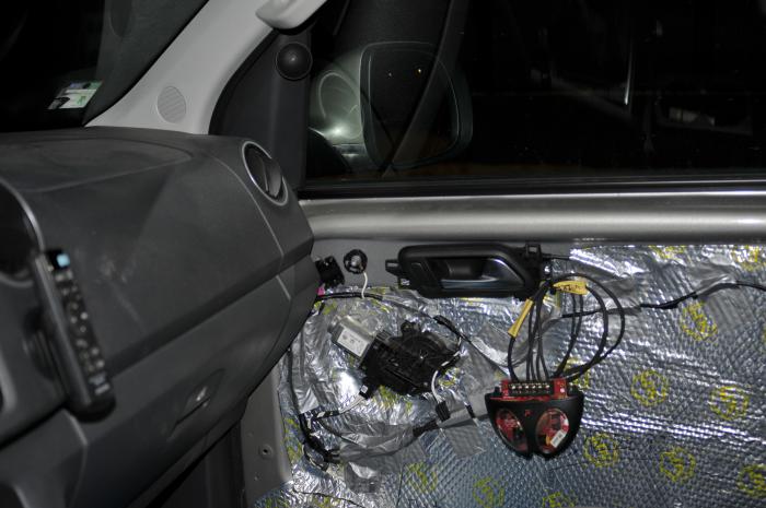

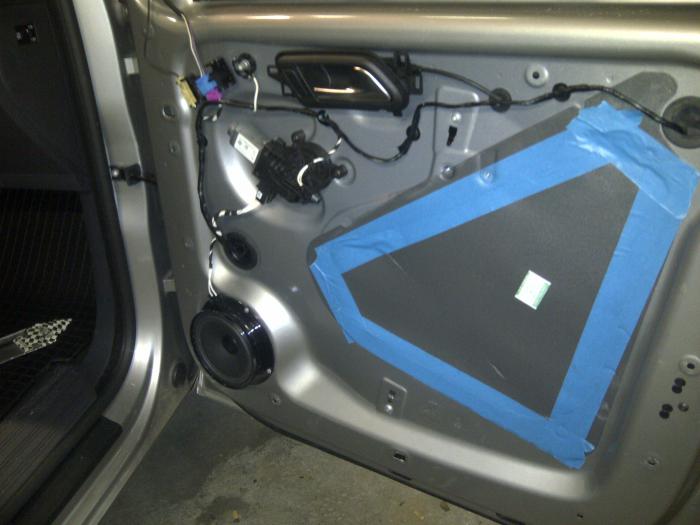

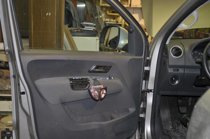

Tak dneska dveře a spustit to...
o 07.12.2012, 20:48 | JA

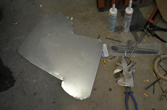

Plech připraven
a šup ho tam
o 07.12.2012, 20:49 | JA
tak až te´d :-)
o 07.12.2012, 20:50 | JA
taky u toho máte takovej mrdník ?
o 07.12.2012, 20:52 | JA
a je tam

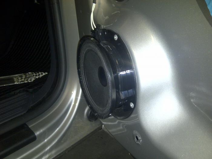

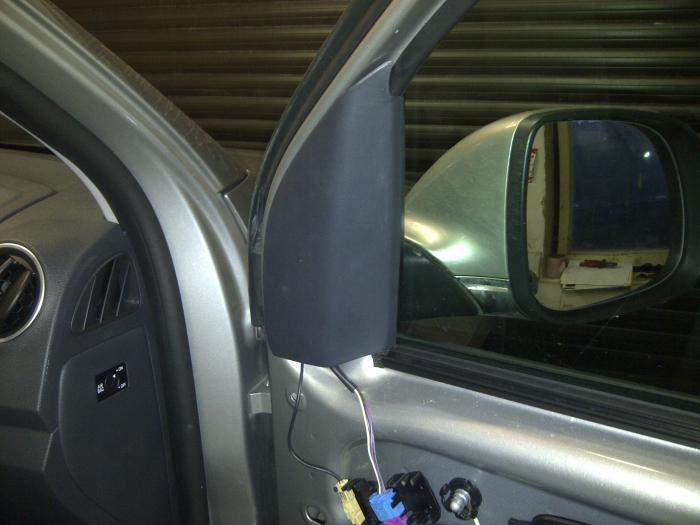

o 07.12.2012, 20:54 | JA

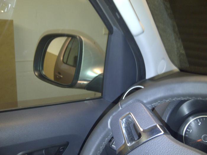

tak to tam krásně padlo, výšky sem nasměroval a uvidíme

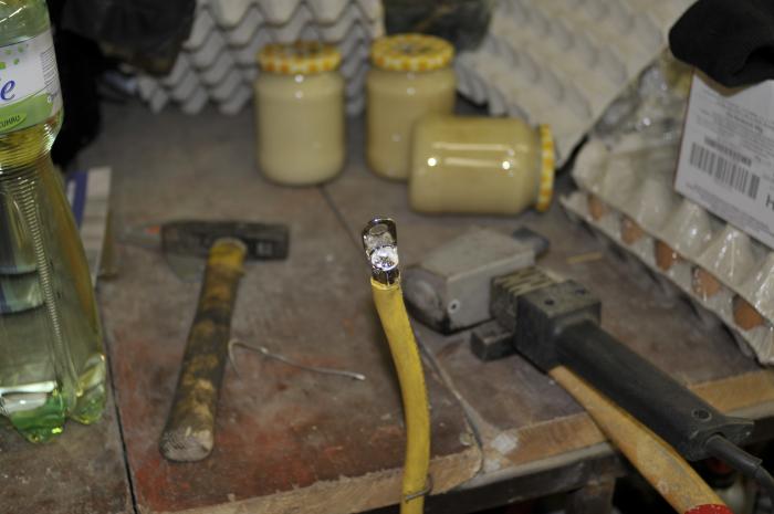

o 07.12.2012, 20:57 | JA

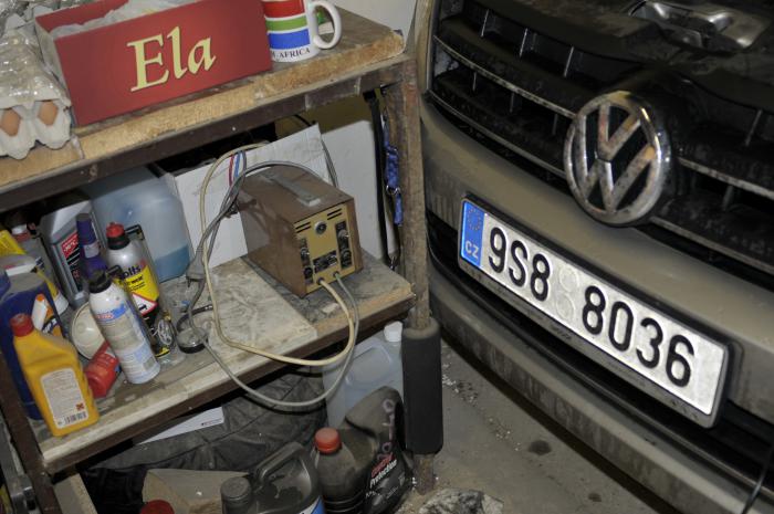

našel jsem svoji bolševickou 900W pájku a šlo to jako prd
o 07.12.2012, 21:04 | JA
no a nakonec jsem to zapojil a hup půlka a sw hraje !

mám dotaz pro Morelisty..jak máte najumprovaný vyhýbky?
Někdo se ptal na ty cinche tak ty červený opletený jsou Neutriky

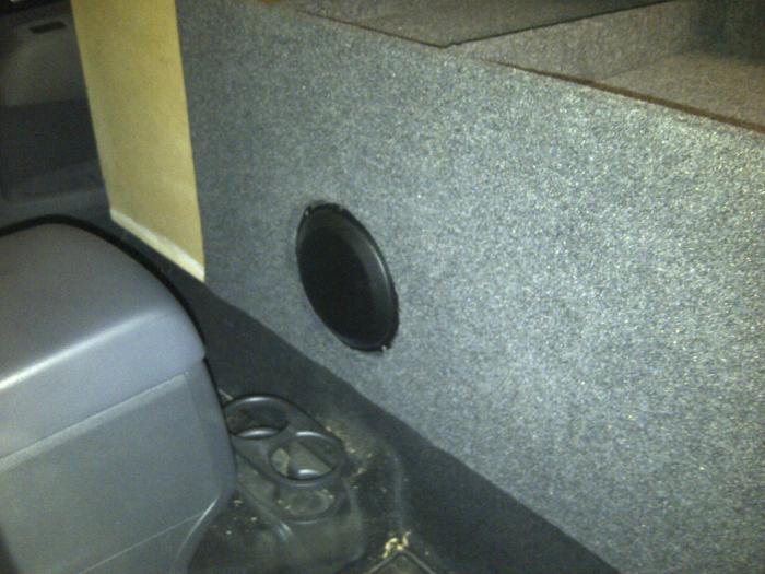

o 08.12.2012, 17:57 | cendler
Taky už jsem dával 8´, hraje fakt pěkně
foto k příspěvku  od cendler

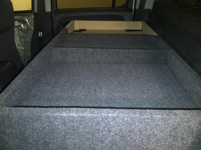

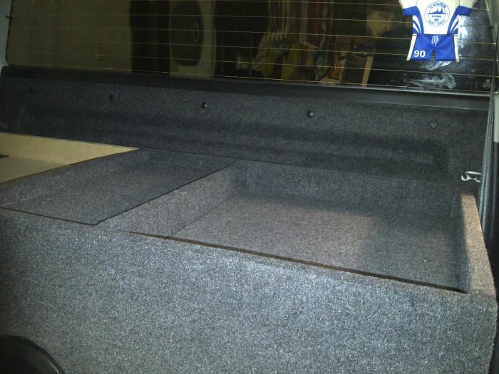

tak třetí den jsem byl v garáži a mám dost...dotlumíno, zapojíno..bednu sem dodělal.Asi ještě nějaký panty ale teď to potřebuju naladit. Jak jsem byl v rauši, začal jsem ladit Alpinu a jelikož ji moc nemám najetou, hraje to docela nahovno :-) ale už mi byla fakt kosa a dneska mám pausu..ještě koberec, mřížku na Jl8 :-) a sehnat příchytky na dveře, jelikož mi jich asi 20 chybí...:-)Naladíno sice není ale to JLo za mnou je fakt příjemný...jumpery jsem podle doktora Millhause :-) a jeho recenzí, dal výšky -3dB a je to docela příjemný..uvidíme

o 09.12.2012, 11:34 | JA
koberec je na zkoušku spáry :-)

Rouno jsem nacpal do sw a uvidím zítra, vypadalo to, že těch 10 litrů je na měj moc...

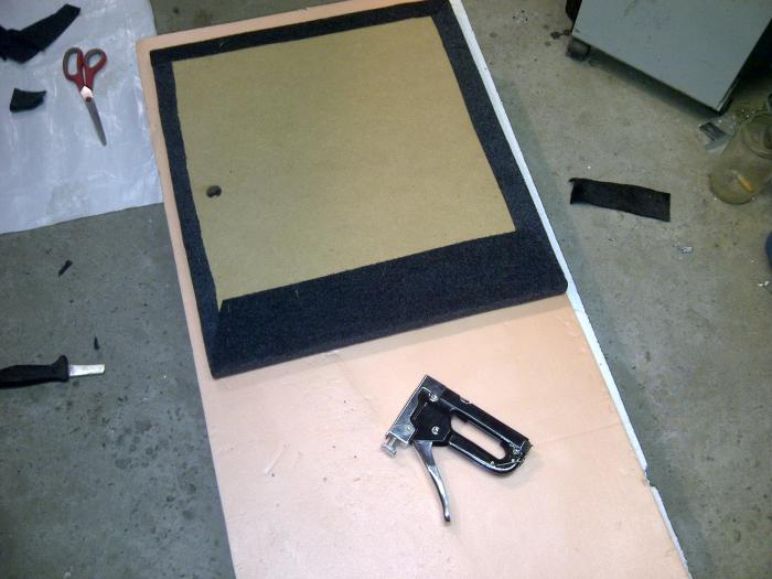

dvířka jsem radši ještě přicvaknul

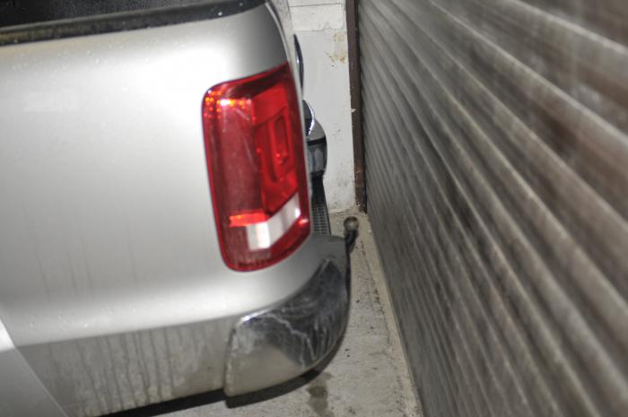

o 10.01.2013, 20:30 | JA

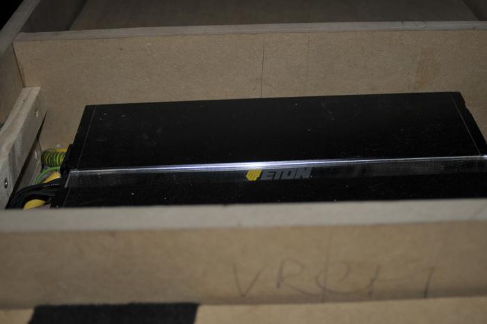

takže na milimetr se to tam vešlo :-)
