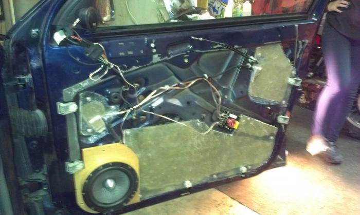

o 26.11.2012, 21:49 | Error23tek
uz seto pomalu rysuje :)
foto k příspěvku  od Error23tek
o 26.11.2012, 22:45 | MARWiN
a dal? :D
o 27.11.2012, 17:24 | tazman
jen jeden poznatek..a zkoušel si už nasadit tapeci? jsme dělali z marťasem1 jeho tátovi koktu a ty kapsy dole jsou vyboulený do těch otvorů takže aby sise nedivil jako mi jak sme to zas rozabíraly nařezávali a vařili takovou vanku dovnitř bo sme ty panely dělali s plechu
o 27.11.2012, 20:10 | Error23tek
no to sem neskousel no :D:D:D nestras :D dvere prekopavat nebudu maximalne tapici predelam :D
o 27.11.2012, 20:12 | Error23tek
MARWiN: a dal to chcu jeste poradne uzavrit uplne cele a pak se vrhnu na zadek new repra vysky a udelat new trouhelniky z lamina do predu na vysky a pak nejaky pekny obal na zesak do podlahy u spolujezdce
o 27.11.2012, 20:20 | P3RF3KT
že vás to fut baví :D Není nad originál hig end řadu audia přímo od výrobce automobilu :))
o 27.11.2012, 20:39 | tazman
mno garantuju ti že ten tapec nedocvakneš .to zblendování spodní díry musí bejt vybulené do dveří jinak tapec nenasadíš ;)
o 27.11.2012, 20:44 | Error23tek
tak se asi bude predelavat tapec no :D
o 27.11.2012, 20:55 | CarMedia.cz | Upraveno: 2012-11-27 20:56:19
Nacvakneš, když to lamino přiděláš do těch záhlubní u otvorů anebudeš ho přidělávat na nejvyšší body dveří..
o 27.11.2012, 21:03 | Error23tek
mam to dane na ty prolisi uvnitr
takze bych to i mohl zavrit jo ? sem zvedavy zitra skusim
o 27.11.2012, 21:15 | kubiik | Upraveno: 2012-11-27 21:17:58
Nechci te strasit, ale vzhledem k tomu jak mas udelany ten rozek dole u repro, tak to urcite nenasadis. S tlumenim urcite ne. A pokud to bude moc nasponovane, tak se ti tapec prohne a bude ti drhnout kastlik pri otevirani
navic nechapu, proc kdyz uz si s tim delas praci, nezadelas tu diru uplne. Proc tam mas u motorku stahovacky tu diru?
o 27.11.2012, 21:19 | CarMedia.cz
Neboj sa ničeho.. Dělal jsem jedničkovou oktávku už minimálně 10x a nedrhlo mi to ani jednou. Ano, trochu pne tapec při přidělávání, ale není to tak strašné. Proto je tam to lamino a ne plech nebo nějaké desky. Lamino o této tloušťky je kapánek pružné a ono to ten tapec trochu pustí. :-)
o 27.11.2012, 21:23 | CarMedia.cz
Příkladem třeba tato Octávka: [ Link ]
