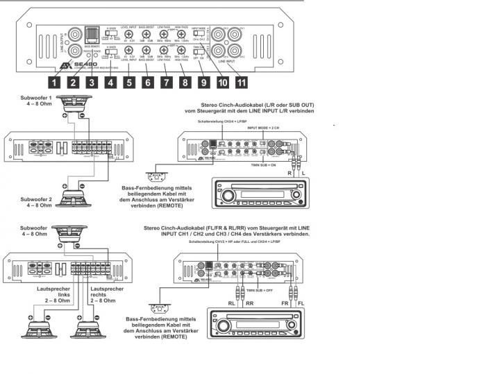

zdravim vas potreboval by som poradit z problemom ktorym sa momentalne potykam mam zosilovac ESX 4120 je to 4 kanal da sa zapnut na 4 alebo 2 kanal ale v navode je uvedene ze ked ho prepnem na 4 kanal mozem zapojit 1. a 2. kanal a 3a4 premostit ja som tak spravil na prvy a druhy mam vyskac a do mostika mam jeden stredobas co by bolo OK ale neviem a ani netusim lebo nikde som to nezistil aky vykon ide do toho mostika? neviete my niekto poradit s tym popripadne asi to bude nutne len zmerat?
no a druhy problem co neviem zodpovedat je ten ze ked ho supnem na 2 kanal co uz je v manualne udany aj vykon tak my moc hlava nebere preco ten signal zmiesa zosilovac dohromady a ked posuvam faderom doprava a dolava tak sa nic nedeje proste zapojin nan dajme tomu pravy a lavy kanal v zadu premostim pravy a lavy reprak a vysledok je ten ze zvuk ide aj do laveho aj praveho ten isty hmmmm? nema to fungovat krapatko inak?

pridavam este jednu foto z manualu pre predstavu

si akosi mimo ja som sa pytal kolko bude mat RMS premosteny kanal cize 3a4 PREMOSTENY ked to zapojim podla tej druhej schemy ja som neni debil viem ze to ma 4x120 a logicky ked vyuzijem 1 a 2 kanal tak kazdy bude mat 120 rms teda mal by mat ale moja otazka je ina
o 14.11.2012, 17:57 | kiklop32
Přemostění dvou kanálů ti dle tabulky udělá 400W RMS.
Tudíž když budeš mít 4kanál na 1. a 2. budeš mít obyč repro, každé krméné 120W a budeš mít přemostěnou 3 + 4 na sub, tak ti to dá 400W.

no takze aby sme sa dostali do obrazu vyzera to u ma asi takto DVA take iste zosilovace 4 kanal kazdy a zapojenie
PRVY zosilovac 1 kanal pravy vyskac 2 kanal subwoofer 3a4 kanal mostik pravy stredobas
DRUHY zosilovac 1 kanal lavy vyskac 2 kanal NIC
3a4 kanal mostik lavy stredobas
kiklop32 stredobasy su elate cize ked chceli nazrat doprial som im az az
db-marek povodne mal byt zapojeny jeden zosilovac na DVOJ kanal cize stredy do mostika ALE vtedy my hraju aj pravy aj lavy dohromady cize zrejme ten zosik nerozlisuje pri prepati na dvojkanal stereo a mono
a keby niekto sa pozastavoval 120 pustat do susbwoofera????ANO je to JL Audio 6.5 palec ktory ma 150 rms a odporucany prikon od vyrobcu je od 50-150 cize staci mu tych 120 mam ho v predu pod nohamy tak ziadne extra mlatenie tam nepotrebujem kedze ako som zistil po prerobeni dveri a druhom vytlmeni Elate si robia svoju robotu

o 17.11.2012, 11:32 | kovvalsky
no uz som to asi vyriesil proste neda sa to prepat na dvoj kanal aby z toho bol dvojkanal stereo a mohol som pohybovat balancom je to asi skonstruovane ako dvojkanal pre subwoofer a zrejme aby nesiel do jedneho a druhejo subwoofera iny signal a hrali sucastne tak to je tak spravene
o 17.11.2012, 12:51 | TommyDS | Upraveno: 2012-11-17 12:53:02
Trosku nelogicka koncepcia :/ Sice budes mat na Elate vykon, ale zvukovo to bude dost biedne ...
Ak ale naozaj chces pouzit toto riesenie tak by som zvolil ine zapojenie:
- jeden 4 kanal premosteny na 2 kanaly pre stredobasy (a pouzi pritom Y-rozdvojky na RCA, cize lave RCA pustis do kanalov 1-2 a prave RCA do kanalov 3-4; potom ti bude fungovat aj balance)
- druhy 4kanal pouzijes ako kanal 1 a 2 na vysky a premostene kanaly 3-4 na sub ...
Toto je koncepcia, ktora bude zarucene fungovat ;)
