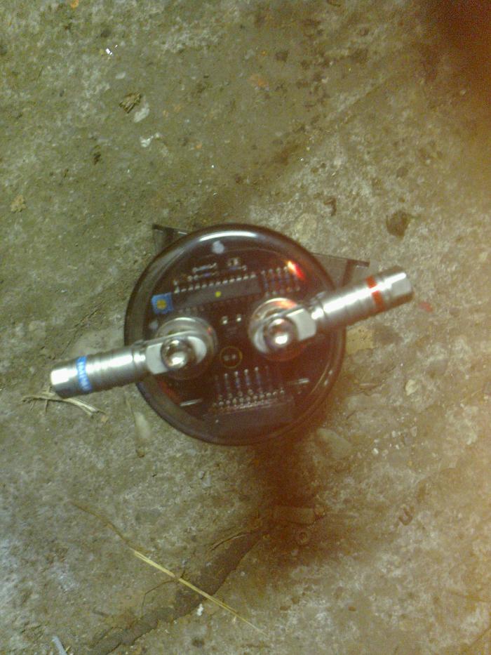

Ahoj.Měl bych dotaz.Jak se dá zapojit ovládaní ovládání na tenhle kapik?Je to spectron.Má na hoře jen dva vývody na + a - ale nikde jsem nenašel ovládání.Pokud ho zapojím jen na ty dva nebude mi to žrát baterku?

+ z baterku-kondenzator-zesilovac
- z baterku nebo nekde jinde -kondenzator-zesilovac...nevim jake ovladani muze mit ten kondenzator...

Asi vim ,ty mas na mysli remote ,ze jo ... ale to tenhle kapacitor nema ,jetli je to ten co si myslim , ale vybijet baterii by ti to nemelo ,jedil ke mne kluk se stejnym kapacitorem a nikdy s nim nemnel problem

Přesně tak.Chybí mi tam remote.Koupil jsem k vůli tomu druhý protože jsem se bál o baterku.Pokud bych to ale zapojil jen na + a - tak mi stále bude svítit display na něm a to by odebíralo proud no ne?S autem jezdím jen o víkendu.

Vypíná se sám jakmile se ustálí napětí.

měl jsem ho taky a baterka tě to nevytluče po třeba minutě uhasne

preludak: měl jsem z rem ,byly to Dietz,ty chromový. tady nic neni,musel by tam být malinký šroubek ;)
pak sem pořídil druhou baterii a kapík šel do světa :)

kapik se vypne sam dnes uz s rem nejsou respektive se vyrabi malo nemusis se bat baterku to nevymlati.
