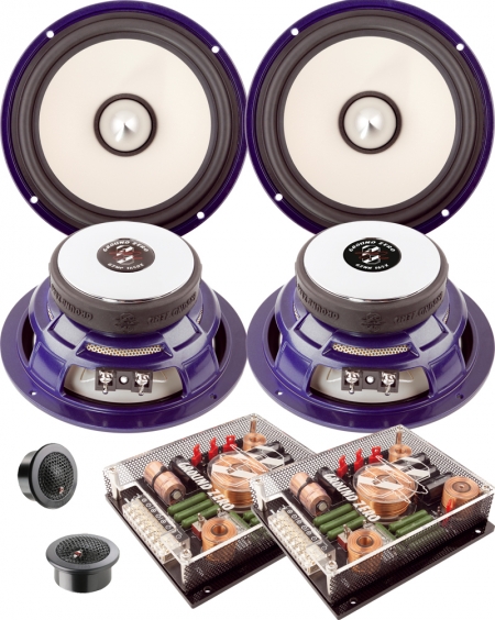

o 10.11.2012, 19:21 | JA
jaký komponenty?
o 10.11.2012, 19:24 | flicek
foto k příspěvku  od flicek
o 10.11.2012, 19:33 | JA
aha..GZ
