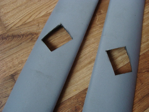

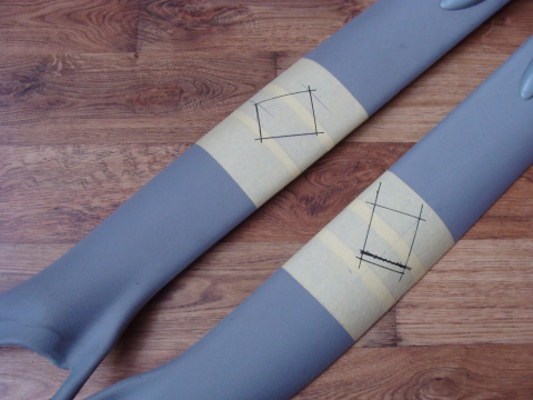

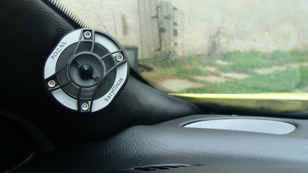

Nejdříve výškové reproduktory. Prozatímní montáž vypadá takto. Už mám doma nové A sloupky a v hlavě několik způsobů montáže. Nechám to ještě uležet a potom se do toho pustím.

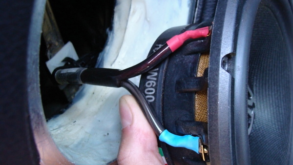

U basových reproduktorů chyběla smršťovací bužírka, protože mi zrovna došla. Takže jsem to napravil.

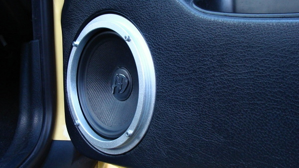

o 29.10.2012, 08:31 | hifim@ni@k
Basové reproduktory. Zde mám dvě varianty. Jedna je decentní a skládá se z plastových krycích mřížek potažených průzvučnou tkaninou, což by pěkně zapadalo do koženého interiéru. Druhou variantou je technický, spíše "srazový" dizajn. Když už byly basáky venku, tak jsem to trochu předělal, abych získal lepší představu jak dál. Momentálně to proto vypadá takto.
foto k příspěvku  od hifim@ni@k
o 29.10.2012, 08:33 | hifim@ni@k | Upraveno: 2012-10-29 08:34:17
Rozhodně se chci vyhnout původním klasickým kovovým mřížkám. Protože jsou nenápadité, tuctové a snadno si je pořídí každý.

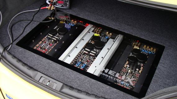

o 29.10.2012, 08:46 | hifim@ni@k

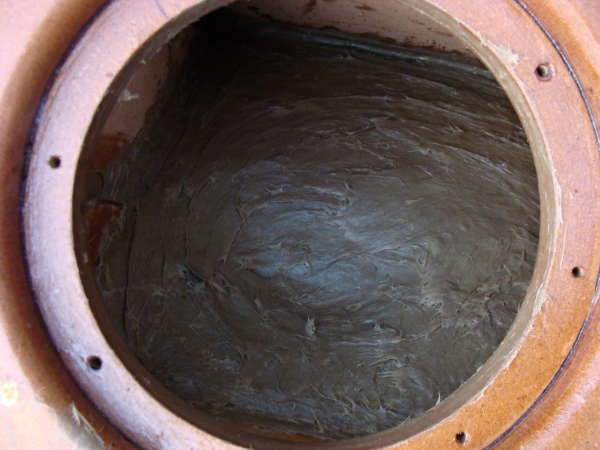

Kufr. Plexi na Helixech byly trochu poškrabané, takže jsem zvažoval co s tím a jak je rovnou nějak odlišit. Nechal jsem na zakázku zhotovit skla, která nahradí originální plexi. Na zesilovačích jsou nalepené pásky z Dampu a na nich sedí skla uchycená pomocí čtyř šroubků. Schválně jsem zavrhl černé lemování a nechal skla čirá, aby zesilovače působily jako otevřené. Nad nimi je další sklo, které je kalené, loga jsou pískovaná a opatřené černým rámečkem z folie, který zakrývá osazení na kterém je sklo nalepené. Výsledek vypadá takto.

o 29.10.2012, 08:59 | trueno
Ty helixy s čirim sklem vypadaj fakt exkluzivně ,to bych nečekal ,moc pěkný..., v první chvíly mě napadlo že to jsou Braxy dvoutisícovky .... třeba příště ;-)

o 29.10.2012, 13:33 | Vasekkch
Parádní. Nemáš proházené imbusy na těch sklech? stříbrná-černá, černá-stříbrná, černá-černá.

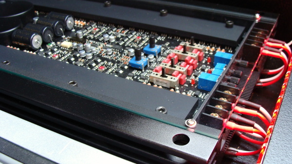

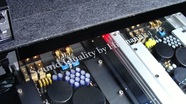

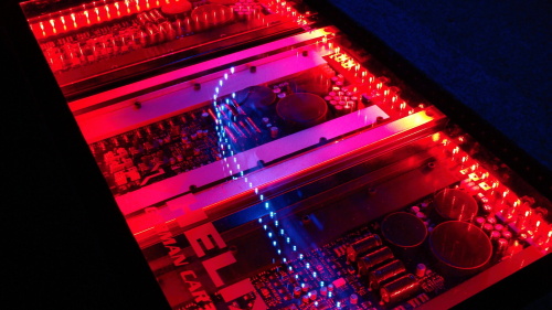

o 11.11.2012, 13:45 | hifim@ni@k
Detail zesilovače. Pod sklem jsou pásky z materiálu Damp Absorbs Reflections.

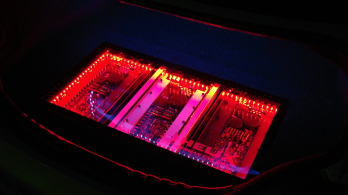

o 23.11.2012, 18:52 | hifim@ni@k
Dodělal jsem nějaké to podsvícení.

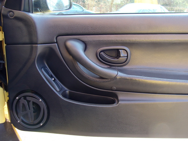

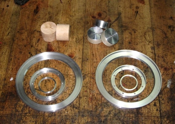

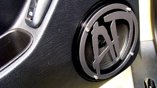

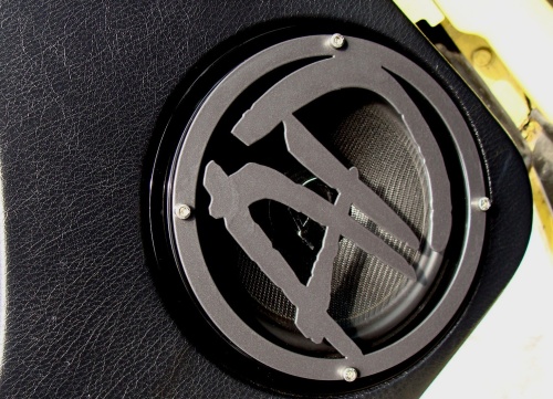

o 31.03.2013, 12:25 | hifim@ni@k | Upraveno: 2013-03-31 12:29:45
Finální podoba basáků.
Polotovary mřížek dodal Revilo, tímto ti děkuji. Následoval černý lesklý komaxit na kroužky a grafitová metalíza na mřížky. Vše proložené těsněním z Dampu. A na závěr šrouby z nerezu.

o 31.03.2013, 19:13 | kubiik | Upraveno: 2013-03-31 19:14:31
za me trochu poutovka. predchozi provedeni se mi libilo vice. bylo takove decentni... nekdy o vikendu musime dat scuka a rad bych poposlouchal
o 03.04.2013, 15:40 | hifim@ni@k
kubiik: to byl účel, kdyby to mělo být decentní, udělám to jinak, viz výše.
I když je pravda, že v reálu je to mnohem decentnější, protože to je mnohem tmavší než na fotkách. Ta grafitová metla je v originále na liště okolo palubky a budíků, tak proto.
o 03.04.2013, 19:36 | kubiik
to je ve stejne barve jako byly mrizky na MT23?

o 12.04.2013, 07:27 | hifim@ni@k | Upraveno: 2013-04-12 07:31:34
kubiik: to je přesně ona.
ladinek: takových aut je tu více, takže stačí zajet na nějaký sraz a poslechnout. Je to dle mne nejrozumnější řešení. Zjistíš jaký zvuk neurazí, koukneš na komponenty použité v dané instalaci, vytáhneš z polštáře 50tis a můžeš začít montovat.

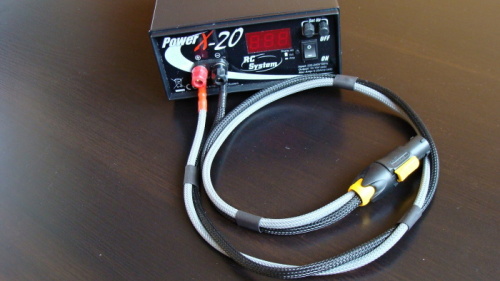

o 12.04.2013, 07:52 | hifim@ni@k
lukee.cz: že by nový standart?

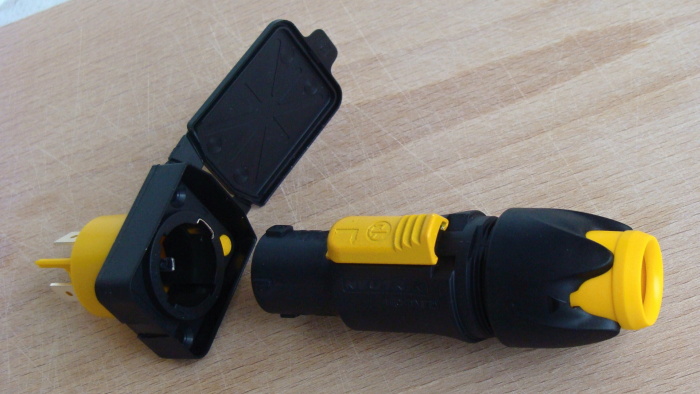

o 16.04.2013, 10:18 | hifim@ni@k
swep: jasně, tyto konektory už má Neutrik v nabídce hoodně dlouho. Kdysi jsem ho zavrhl, protože jsem měl v úmyslu používat zdroj i v jiných vozech např při ladění.
o 16.04.2013, 10:51 | hifim@ni@k | Upraveno: 2013-04-16 10:53:48
Je tam.
o 17.04.2013, 07:23 | bechy123
Konektory vypadají jako klasický speakon používaný v aparátech pro muzikanty, je to tak?
o 17.04.2013, 08:59 | lukee_cz
bechy: jsou to powercon, dimenzovane pro napajeni, ale jinak ano :)

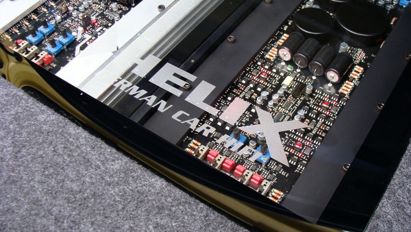

o 21.04.2013, 16:44 | hifim@ni@k
Lepší fotka celku.

o 21.04.2013, 17:05 | hifim@ni@k
Kroužky jsou leskle černé, mřížky grafitová metalíza.

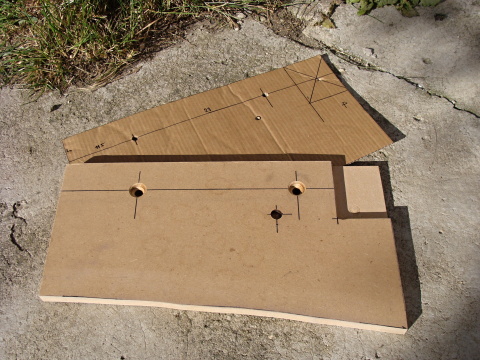

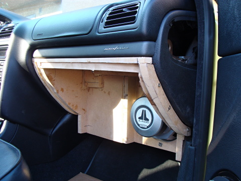

Na jaře jsem udělal šablony na novou ozvučnici pro subwoofer, ale v létě byla spousta akcí, takže jsem se do toho pustil až nyní, když je zima (tradičně).
Původní ozvučnice byla taková rychlovka a vznikala prakticky za pochodu. Bylo tedy jen otázkou času než na ní dojde znovu a lépe.
Plán je získat větší objem (dle simulace), změnit směrování měniče tzv do kouta, což by mělo trochu pomoci basům a v neposlední řadě udělat skrytou montáž bez omezení spolujezdce.
o 15.10.2013, 17:14 | hifim@ni@k
Nejdříve základna pro uchycení. Původně pomocí dvou šroubů M8, nyní dvoušroubů M8 a jednoho M6. Uchycení je do trojúhelníku a nově využívám tří originálních opěrných bodů. Proto je ta základna nyní trochu složitější tvarově.

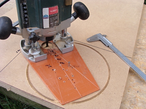

Nějaké to frézování, bez toho už by to snad ani nešlo. Čelní stěna dvojitá, jak bývá dobrým zvykem.

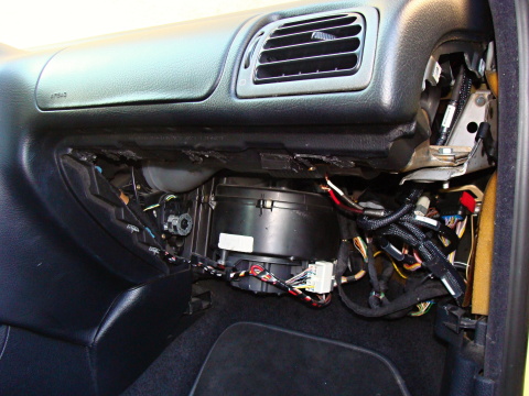

o 15.10.2013, 17:17 | hifim@ni@k
Jeden snímek vyklizeného prostoru pro ozvučnici.

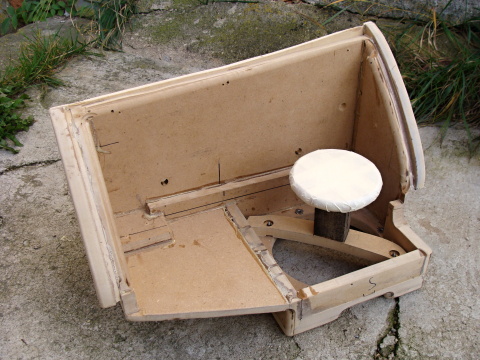

o 15.10.2013, 17:20 | hifim@ni@k
Potom jsem téměř nefotil, nebylo co. Samé šablony, řezání, frézování a spousta prachu. Takže trochu popojedu a rovnou test v autě, včetně měniče. Není to úplně poslední verze, ještě jsem upravoval spodní část.
o 15.10.2013, 17:22 | hifim@ni@k
Konečná verze s "hříbkem" místo magnetu a upravenou spodní částí.

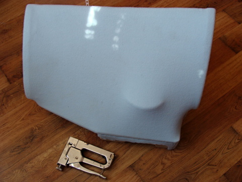

o 15.10.2013, 17:28 | hifim@ni@k

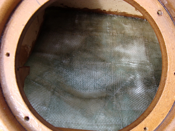

Další krok byl sponkovačka a laminovací rouno. Včera jsem to celé nasytil pryskyřicí a dnes jsem ještě stihl přidat tři vrsty skelné tkaniny. Už dopředu jsem počítal s laminováním zevnitř, abych nemusel tolik brousit. Bude to sendvič ze tří vrstev rouna a devíti vrstev tkaniny.

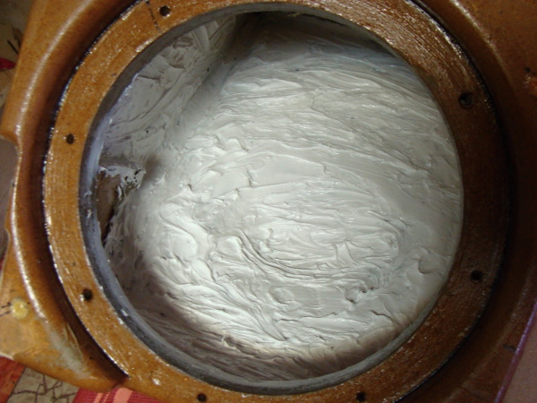

Na závěr již tradičně vrstva polyesterového tmelu se skelnými vlákny, kterým nahrazuji Brax. Spotřeboval jsem 1kg.

Nakonec místo Siligumu dvě kartuše silikonu.

o 30.10.2013, 09:03 | Milhauzz
Hezký, hezký :) Ten silgum je na co? Nějaké akustické výhody?
o 31.10.2013, 22:07 | noclue
este si si mohol kupit pol kila kremikoveho strku do 3mm a nasypat ho do silikonoveho tmelu
mal by si liter siligumu za 20E miesto tej rakety, co za to chcu, ale aj tak to nabuduce kupim znova v orginale lebo je to rieditelne vodou ;)
milhauzz > pre dobry pocit a gut pri laminatoch...
alternativne spravit miesto monolitu z laminatu sendvic s mdf... lahsie a lepsie
o 08.11.2013, 18:27 | hifim@ni@k
noclue: díky za radu, tak příště :) Ředitelnost vodou v tom vidím hlavní výhodu i u Braxu, ale funkce jinak stejná a velký rozdíl v cenách. 2kg toho tmelu jsem koupil za tuším 200kč a válel se mi tu bez užitku.
Milhauzz: díky. Jak píše noclue, pružná vrstva na laminátu, podobně jako u bitumenu s AL folií.

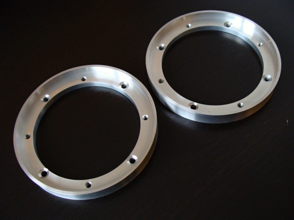

o 14.12.2013, 14:04 | hifim@ni@k
Dvorní soustružník Boďa opět nezklamal...
