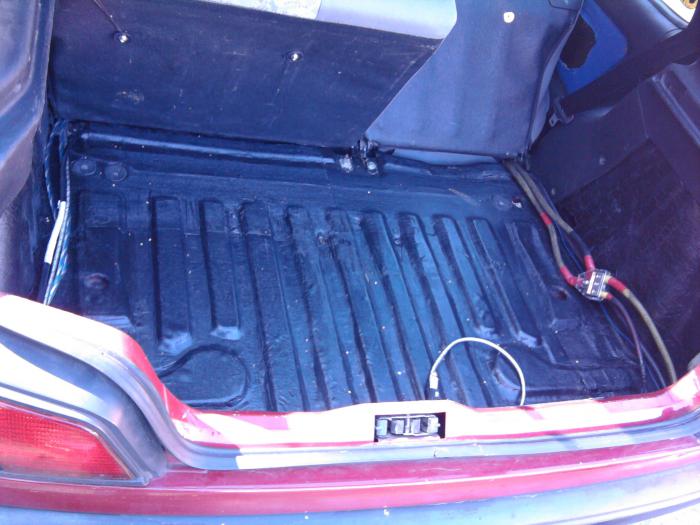

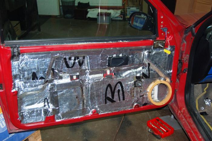

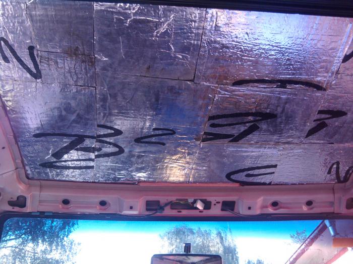

Do kufru sem použil vibraflex 25
foto k příspěvku  od otak88

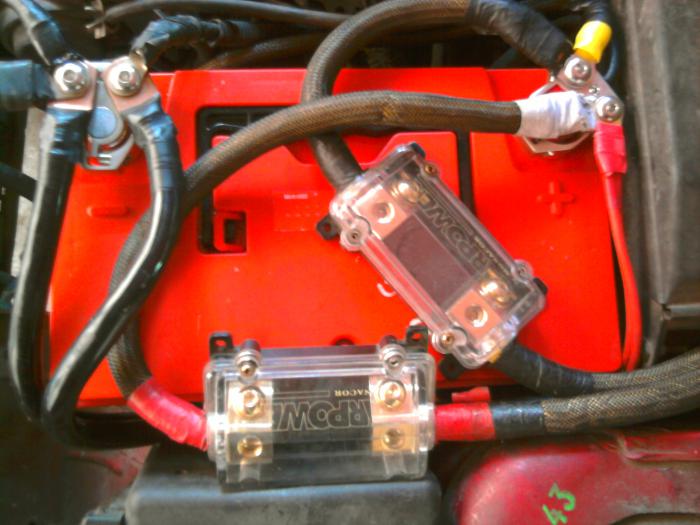

Napájení mi bude obstarávat baterie PC 5000

na zakončení kabelů použij smršťovací bužírky, ta izolepa se časem povolí a odlepí, kór v motorovém prostoru

dvere ok,
ten rozvodnej blok v kufro neni nijak fikslej? predpokladam, ze minus -
pokud ne tak napravit
a tesime se na dalsi fotky

no tlumeni dobre,ale u SQ bych si preci jen jinak predstavoval kabelaz,tu bych rozhodne trochu poladil,aby ladila i oku

o 28.10.2012, 22:43 | otak88
Ano sem si toho vědom, že teď to moc oku neladí.
V roce 2011 sem jezdil Db drag tam se na tohle nehledělo :-D
Pochopitelně se vše předělá.
V kufru je plánovaná dvojitá podlaha pro uložení zesíku.

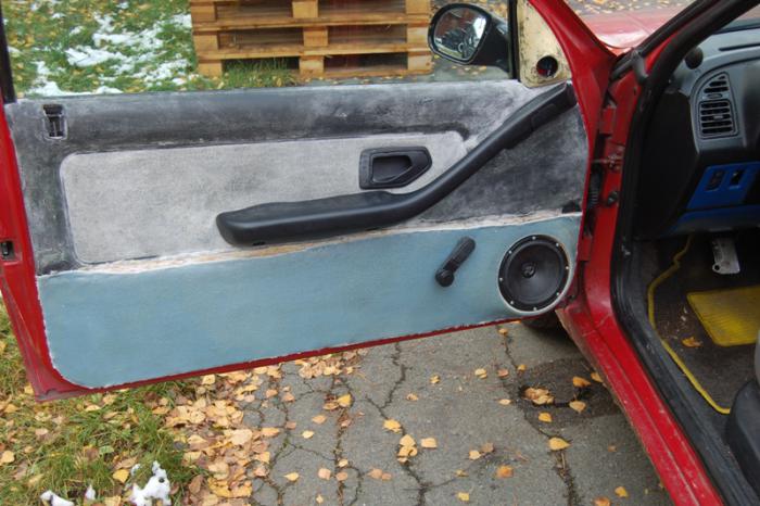

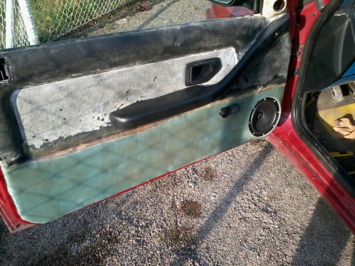

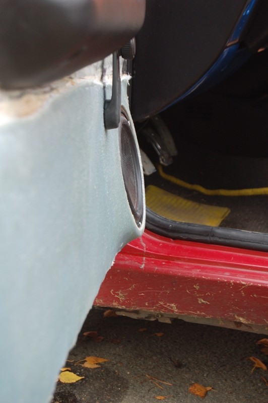

Jedny dveře hotové, už jen přebrousit,doladit detaily a může se čalounit.
Na fotce vidíte i domečky na výšky, ty se nějak upraví a očalouní.
Nově budou výšky na A sloupcích.

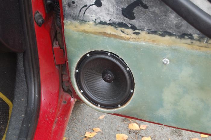

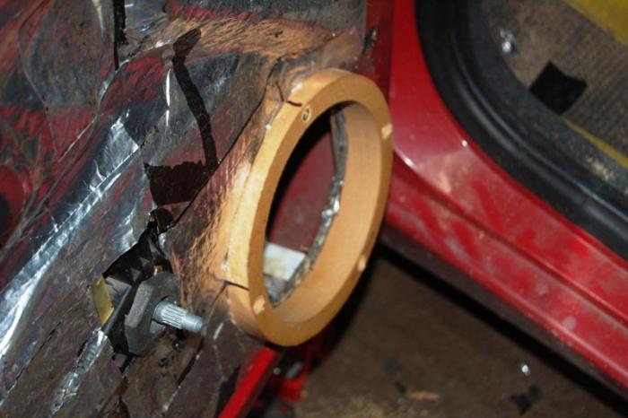

Střed AD W60 osazen a zapuštěn do MDF kroužků.

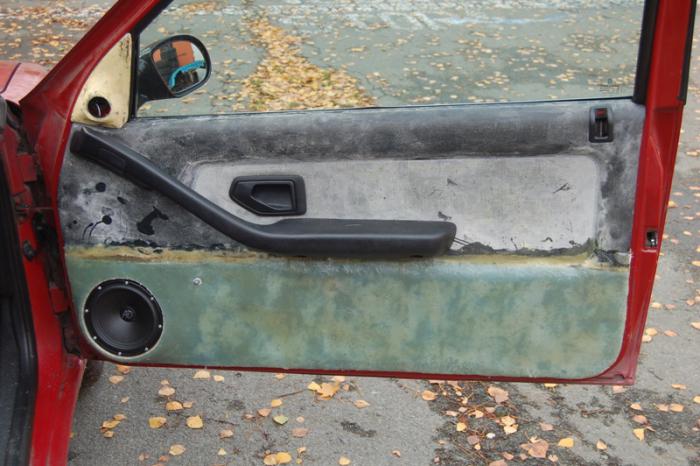

Druhé dveře čekají na dodělávku teprve první vrstva laminátu.

hezký a to se nebojíš čerta ve dveřích u pažouta? já bych radši koupil auto :)
...jo sorry ty tam máš švihadla, tak to potom chápu :))
o 29.10.2012, 17:47 | otak88 | Upraveno: 2012-10-29 17:49:18
Tendr: nn nebojím tam není čeho se bát,jedinou neplechu tam dělala stahovačka tak sem ji potunil a ve dveřích se už nic neklepe :-D
Sodom: jj vím o tom, fotky byly pořízeny když se vytahovala bedna takže to tam bylo vše jen tak hozený.

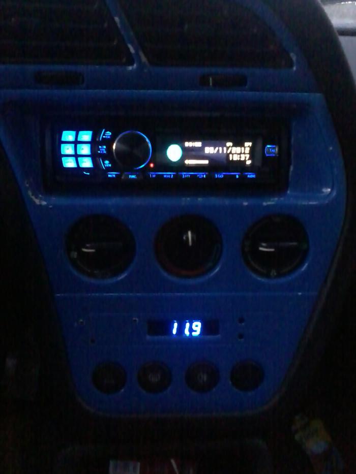

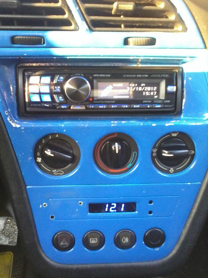

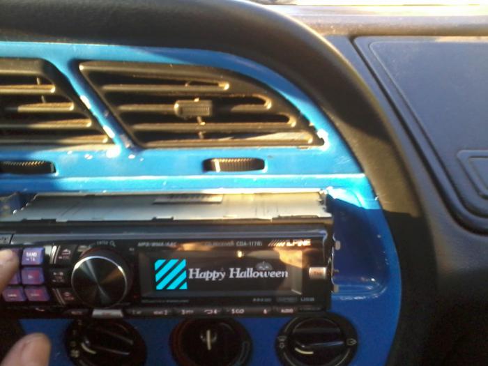

Proběhl menší upgrade, na místě původních hodin je teď voltmetr Stinger.
o 05.11.2012, 16:52 | otak88
pro lahodu oka, jsem rádio sladil s voltmetrem.

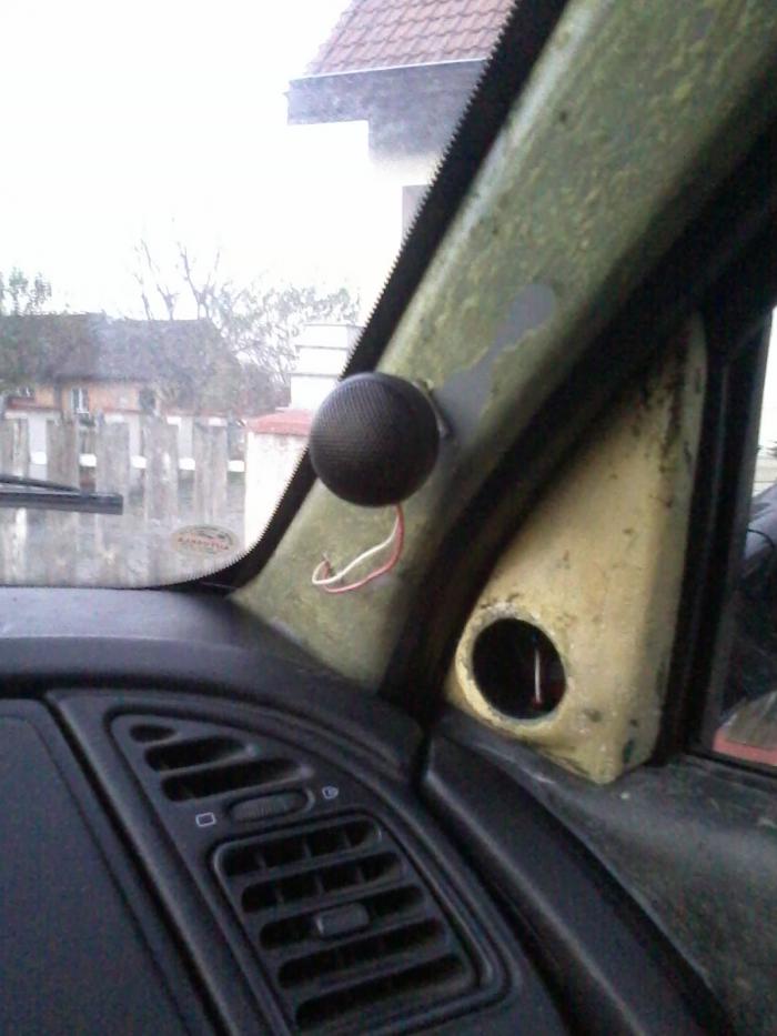

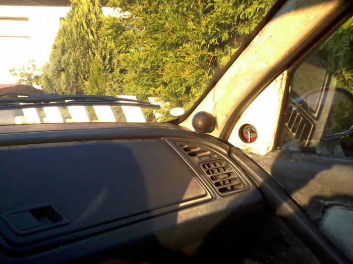

Testovací umístění výšek.

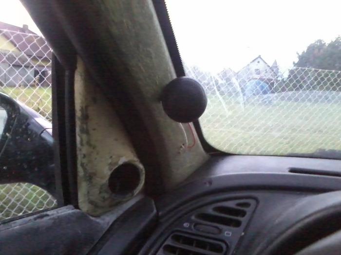

o 05.11.2012, 16:54 | otak88
o 05.11.2012, 16:55 | otak88
Předchozí umístění (byly dané jen provizorně)

Jinak pro porovnání umístění výšek:
předtím: scéna nízko, taková nemastná neslaná ale posluchatelná
Potom: po přenastavení časovek jsem se dostal zas o krok vpřed, scéna je teď v úrovni očí, na středu a řekl bych že se objevilo i pár další detailů,které sem na CD eascy nezpozoroval

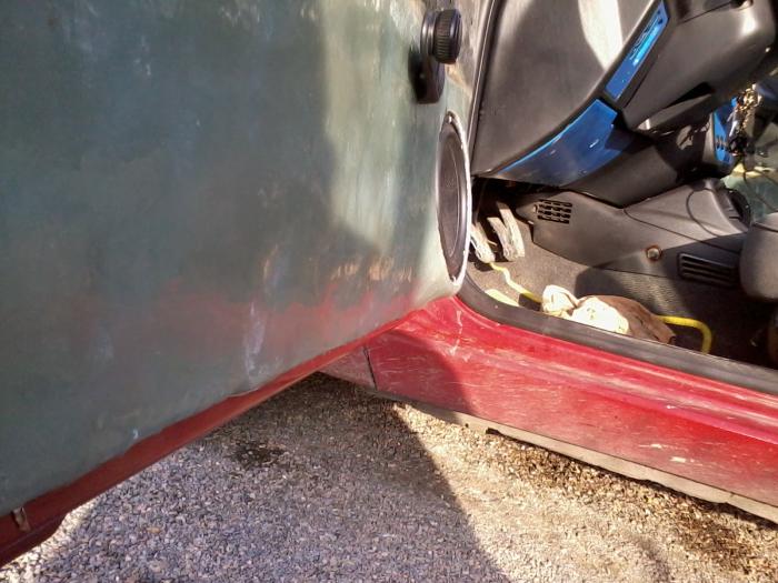

Tak už mám hotové i poslední dveře.
o 20.11.2012, 17:46 | otak88

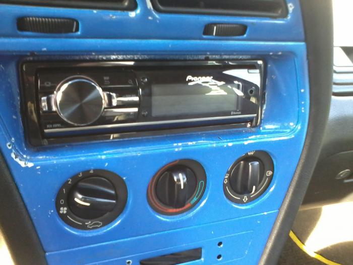

došlo i na alpinu (je v sekci bazar na prodej), vystřídalo ji Pio DEH 80PRS

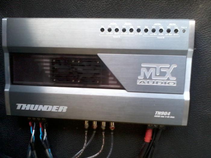

Tak zesík prozatím přidělaný na zadní sedačce, než se udělá dvojitá podlaha atd.
Na fotce
Zesík MTX audio TH 904
Signálové kabely: Streetwires ZNX7250
Reproduktorové kabely: Streetwires UTC 14
Napájecí kabeláž ve flexo opletu

o 21.11.2012, 09:16 | MARWiN
zatím to vypadá dobře, ale tak trochu doufám, že nějak opravíš i ty zlískaný modrý plasty a tak trochu doufám, že budou i v jiný barvě, protože ta modrá mi k tomu červenýmu autu fakt nejde
a co ty výšky? vyhovuje ti to na sloupkách víc než na těch zrcátkách?
o 21.11.2012, 09:18 | MARWiN
a ještě mi prozraď co to máš za bateriový svorky, jestli se to dá někde sehnat
o 21.11.2012, 12:50 | otak88
Ty zlískaný modrý plasty určitě opravím a budou i v jiné barvě, dříve se mi to líbilo, ale teď je to hnus.
Výšky mi zatím vyhovují na sloupkách, ale ještě uvidíme třeba se vrátí na zrcátka :-D
