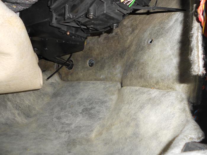

kde bych mel ten zesilovac dat do podlahy nebo kde jinde ? pod sedadlo se nevleze
foto k příspěvku  od Error23tek
o 18.10.2012, 21:32 | Smrada (M)
Do kufru, pod palubku. Kam chces, kam se vejde ;-)
o 18.10.2012, 21:45 | Error23tek
do kufru nemuzu musim nekde ve predu do palubovky bych ho mozna nejak dal fakt nevim ta podlaha semi zda dobra jak udelam dvojte dno

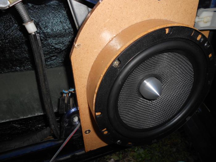

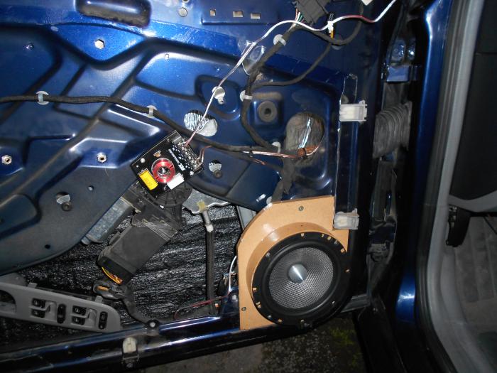

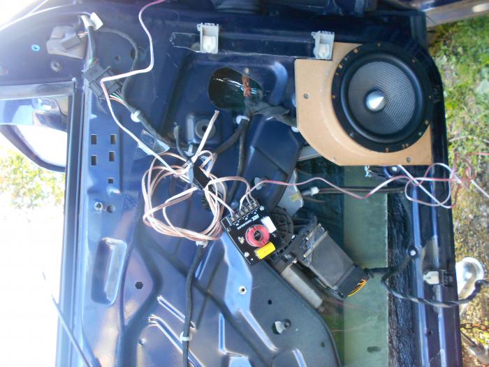

o 19.10.2012, 05:41 | CarMedia.cz
Před tím, než začneš laborovat s zesilovačem, asi by si měl dofinišovat dveře. Uzavřít je a udělat reproduktorům z dveří ozvučnice. Zkus se mrknout na následující odkaz, jak jsem jedničkovou koktu dělal třeba já.. [ Link ]
o 19.10.2012, 06:18 | Error23tek
zes to cele uzavrel uvnitr jo ? to mam v planu dneska udelat ale hlavne si musim zajed ke znamemu pro origo tlumeni plat rikal ze ma mit doma jeste par platu to tim uzavru
o 19.10.2012, 21:52 | kubiik
no hlavne jde o to abys pod ty platy tlumeni dal neco pevneho. z vlastni zkusenosti vim, ze pokud das jenom nejakou pasku a pres to tlumeni, tak je to nahouby, protoze se to bude hybat. pokud neumis s laminatem tak jako ja, tak tu diru zadelej pleche.
o 20.11.2012, 15:01 | stevedark
naprosty souhlas plech nebo lamino jinak to bude k nicemu
