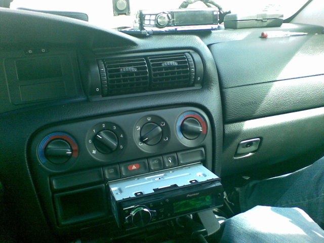

Takže v pátek se za mnou stavil Mára (dragoczskill) se svým Pio80PRS. Rozhodli sme se, že dáme jeho rádio do Omegy, protože mám udělané zázemí na aktiv a navíc mě hodně zajímali možnosti interního DSP tohoto autorádia. Po pár peripetiích demontáže rádií (klasicky žašprajcovaný ISO konektor nebo zalepená anténa), jsme jeli s Omegou za sběrný dvůr (časem tam zůstane na dobro :)), zapojili Pio80 a jali se nastavování.

Zde foto, ať víte, že to fakt dělám a není to jen snůška keců.
foto k příspěvku  od Milhauzz
