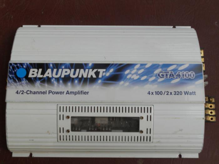

primo zesik co mi lezi doma
foto k příspěvku  od badczech

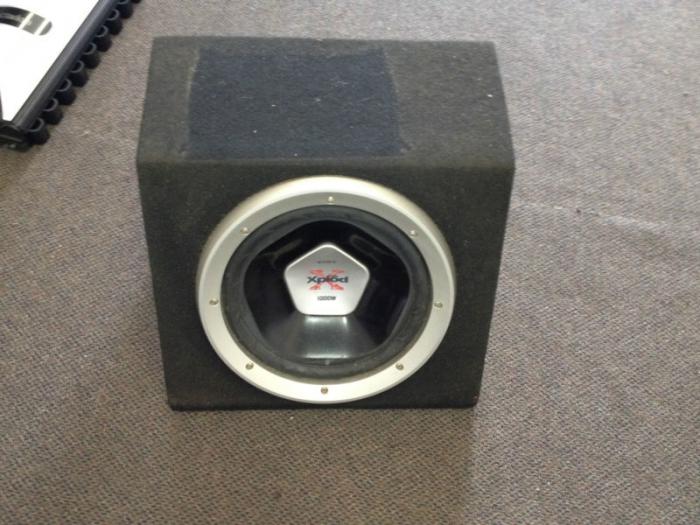

o 11.09.2012, 08:46 | badczech
sub (velkej jak krava ve skutecnosti)

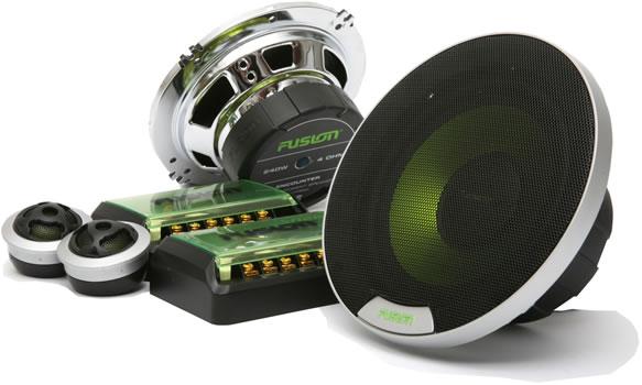

o 11.09.2012, 08:48 | badczech
repro zadni (nemam ani tucha co to je za ancku, vypada to takhle)

zapojit to jde,3a4 kanal mustek pro subwoofer(pokud je tedy 4ohmovy)a na 1a2kanal predni repro,slapat by to melo v pohode.
o 11.09.2012, 17:40 | J.O.G.I
Šlapat to bude jen ty repro pro tebe "ty zelený" nedávej dozadu,ale dej je do předních dveří. :-)

Jo diky za potvrzeni. Takze to zapojit tak jde.. to je super.

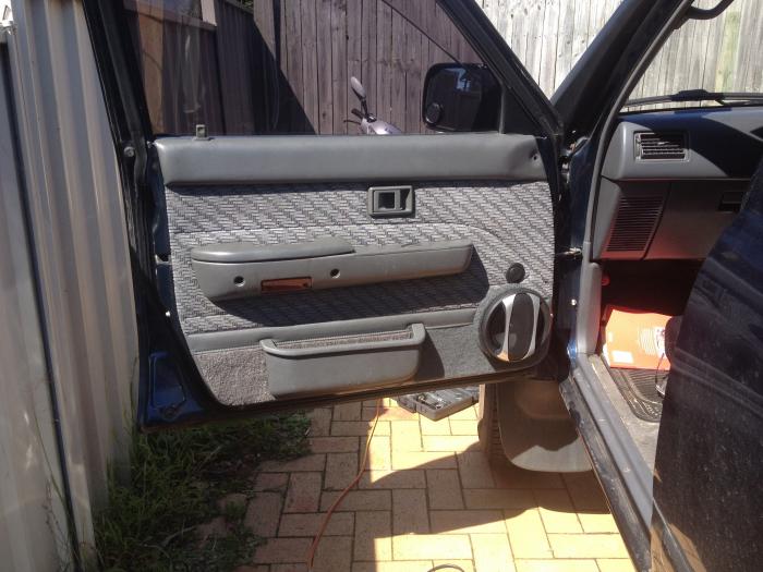

Dvere aktualne vypadaj takhle.

Myslim, že na to, jakou službu od toho očekáváš, to může fungovat dobře. Dokoupil bych do těch předních dveří tlumící materiál, protože výkon, kterej do nich pošleš by ti místo basů vyloudil jen drnčení plechů. Třeba tohle: [ Link ] Je to nejlevnější řešení se slušným výsledkem, když se to udělá pořádně. Jedna deska by mohla stačit na oboje dveře. Když nebudeš vědět jak na to, prohledej forum, jak kdo tlumí dveře. Pak bych si zhotovil přesně to, cos poslal v tom linku - ty "doorboardy", aby repráky dobře držely ve dveřích. No a pak už jen nějakou dostatečnou kabelovou sadu na zapojení všeho a poctivou práci :o) Věřim, že budeš spokojenej.

Já myslím, že komponenty máš v pořádku. Zesík zvládne jak kompa, tak woofer. Ty panely do dveří vypadají taky dobře. Ono se do opravdových off-roadů dává repro na palubku, aby nebyla další elektronika pod hladinou ponoru, někdy se stane, že se dveřma vylívá voda z interiéru:-)

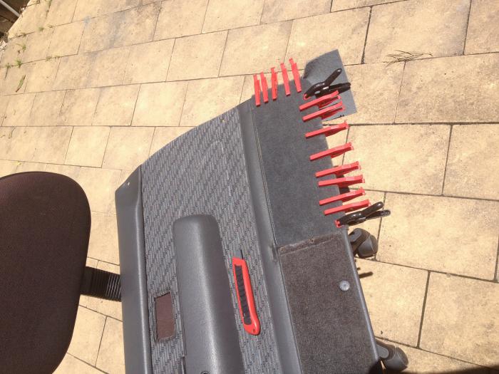

o 14.10.2012, 12:40 | badczech

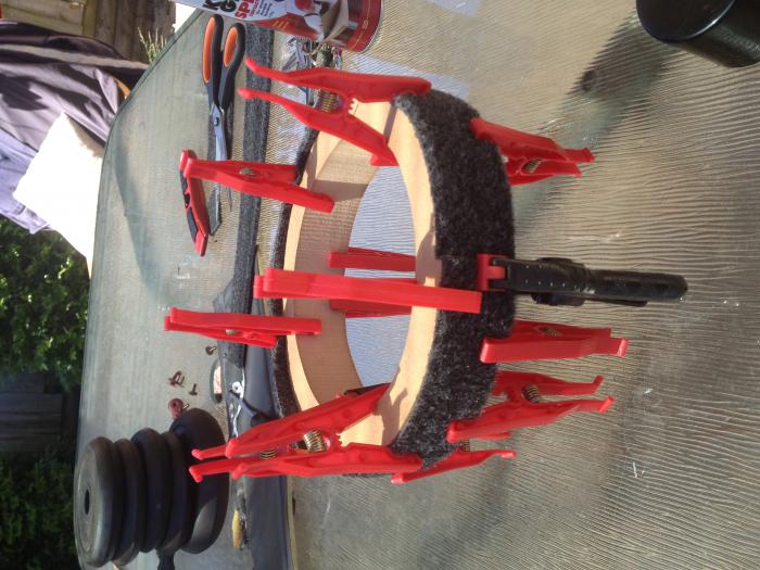

Tak predni dvere hotovy.. Zacal jsem takhle.

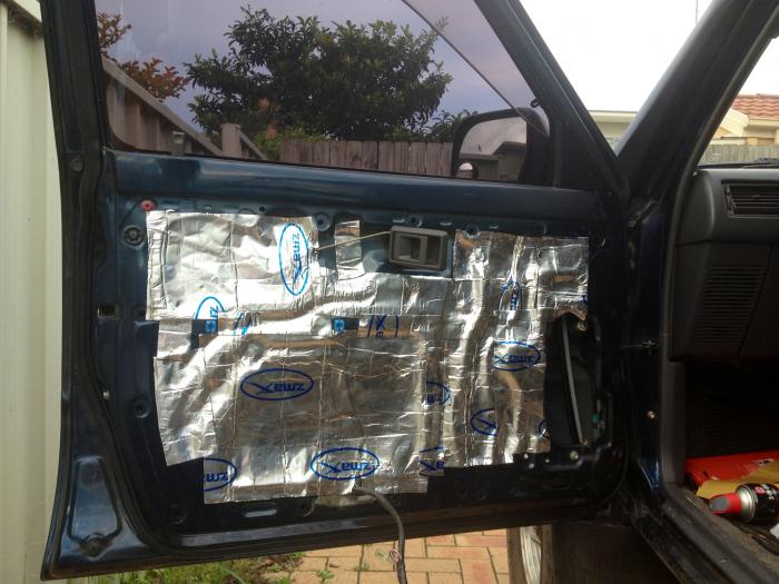

o 14.10.2012, 12:49 | badczech
o 14.10.2012, 12:55 | badczech
o 14.10.2012, 13:00 | badczech
o 14.10.2012, 13:04 | badczech
Ta vejska je tam dost jako blbe, ale bylo to jediny misto kam to slo co nejjednoduseji.. Na palubku jsem to nechtel..
