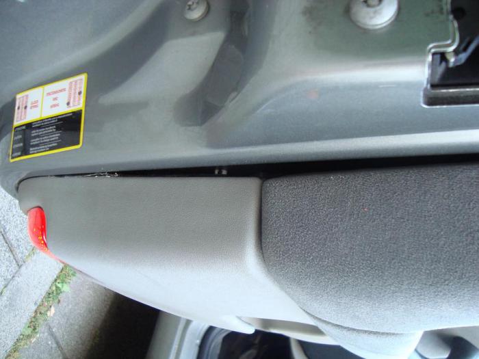

Ahojte,
po vytlmeni dveri (alubitul+akust.pena) a upevneni tapaciru naspat nedolieha.Pricina su asi "vyjazdene" piny co drzia tapacit na mieste a vela "vyplne" voo dverach. Vysledkom je vyrazna rezonancia tapaciru na miestach kde dobre nedolieha.Uz mam objednane nove piny, ale bojim sa, ze aj po ich vymene bude tapacir rezonovat. Ako by ste poradili minimalizovat toto riziko?nalepit nico na plech dveri v miestach kde dolieha tapacir? Alebo nieco ine? Dakujem za rady.
foto k příspěvku  od tibaltík

o 04.09.2012, 17:35 | CarMedia.cz
No hlavně by to před tím chtělo to doladit tak, aby ten tapec šel docvaknout. Na obrázku je jasně vidět, že tomu tak není. Což je pravděpodobně ten největší kámen úrazu.
o 04.09.2012, 21:07 | ivls
jako Revilohifi.cz (P), podivat se co zavazi pohodovemu nacvaknuti a potom mrknout v jakem stavu jsou ty plastove cudliky - pokud jsou ve spatnem stavu, tak koupit nove
