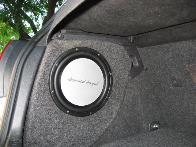

Zdravim, potreboval by som poradil pri vybere novej zostavy do golfu V, zatial mam : hifonics titan tx 880(4x110rms 2x440rms v mostiku) potreboval by som poradit ci bude stacit na morel tempo 6, alebo mam kupit neake ine komba, a este by som potreboval odporucit neaky sub vhodny pre uzatvorenu ozvucnicu, vhodny na tx 880, cena za sub a komba do 500€. sub bude ako na foto v prilohe.

Takze spravit ako planujes mozes, len budes potrebovat urobit MDF kruzok z 20cm na 16cm a stredy pootm vynechat. Tempo 6 uplne v pohode, co sa tyka basaku neviem teraz ci na fotke je 10 alebo 12 palec ale ak chces uzatvorenku a plochy woofer, tak asi najlepsie moznost RM seria [ Link ] alebo ProX seria [ Link ]

ja bych dal tento [ Link ] ty cos posilal budou chtit vetsi ozvucnici, nez bys z te bocnice dokazal udelat :-)
o 31.08.2012, 00:45 | barny1991
maxxxxam nemam extra skusenosti, ale ked do stealthboxu davaju 10" JL audio W6v2 [ Link ] tak si myslim ze tento kicker [ Link ] ma pisane v uzavretej ozv. 18,69 - 28,32 l a ta ozvucnica ma nieco okolo 21L ak sa nemylim tak by to mohlo hrat schopne. je to iba moja teoria a vobec nemusi byt spravna ak sa mylim opravte ma prosim.

popravde pokud nechces plochej subwoofer, tak si myslim, ze ten kicker bude chctit vic nez 20 l aby zahral tak jak ma, ale to je zase jen muj nazor, muzu se plest:-) ja bych bral treba tento Hertz, je znamy, ze jim staci mala bedynka.. Treba tento: [ Link ] hraje hodne dobre :-)
o 01.09.2012, 14:52 | barny1991 | Upraveno: 2012-09-01 15:01:49
neviem pockam nech sa este niekto vyjadri k tomu... ci ten kicker to zvladne. a keby som tam supol 8" kickera? [ Link ] ten ma pisanu uzavrenku od 9,4 - 21,2 litra.
