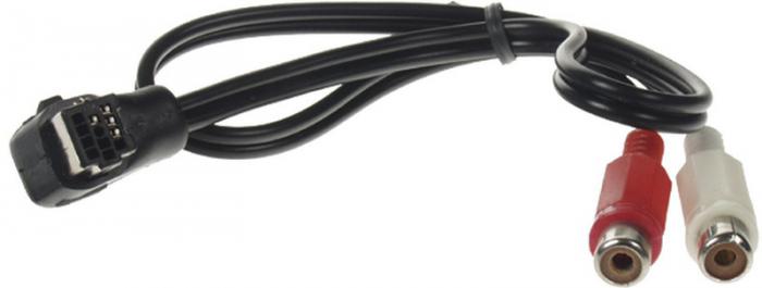

o 20.08.2012, 21:00 | kral007 (eXtrem-audio.cz) (M)
a mas pripojenej AUX tim IP BUS kabelem?
o 20.08.2012, 21:24 | hotdog
píšu že přes 3,5 jack
podle návodu by měli jít oba způsoby
o 20.08.2012, 21:27 | kral007 (eXtrem-audio.cz) (M)
ja AUX u Pio resil jen takhle
