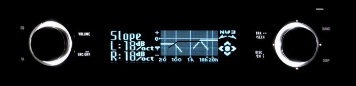

Mám Pio P88 RSII, takže ve mne hlodá myšlenka aktivního zapojení předních komponentů (Kicx GFQ 6.2). Teď mám 4ch zesilovač ESX Signum SX-460 - 4x60W nebo 2x150W v můstku, kde na dvou kanálech mám pasivně přední komponenty a na dvou v můstku hrombednu. Zesilovač v rádiu nepoužívám. No a o co jde... zdá se mi zbytečné použít na přední výšky 2x60W a pořizovat další zesilovač pro subwoofer. Když zapnu zesilovač v rádiu, umí to udělat ze svých interních čtyř výkonových výstupů aktivní přední sestavu, tj. zadní kanály se přepnou ze zadních full-range na přední high-range a předním přibude možnost oříznutí shora, pro SW se pak dá použít jeden ze tří párů RCA. Toť jeden z příkladů zapojení v manuálu, ze kterého usuzuji, že by to mělo jít udělat následovně:
Přední výšky 2x asi 25W z rádia
Přední středy 2x60W na zesilovači
Subwoofer 1x150W na zesilovači.
Je v tom nějaký zásadní problém? To výkonové rozdělení spektra se mi zdá totiž vcelku rozumné, narozdíl od šílených 60W pro výšky... navíc je to minimum drátování :)

Už to funguje a hraje to dobře. Rozdíl mezi Flat a Auto EQ byl předtím výrazný, muselo se tam něco hodně rovnat (přes měřící mikrofon). Teď není zapnutí auto EQ skoro znát, takže u mě dobrý. To že zesilovač v rádiu má zkreslení a externí zesilovač ne, to je prosím při jakém výstupním výkonu ;) ? Naopak některé tyhle výkonné zesilovače na hranici třídy AB a B mají při nízkých hlasitostech přechodové zkreslení... Nemýslím teda ty drahý :D A 25W by to na výškách klidně udělat mohlo, je to plný FETů, takže by to nemuselo mít moc úbytky... Na 100 Hz ale 25W asi těžko, to je pravda ale nebavíme se o subwooferu.
foto k příspěvku  od Nepér
