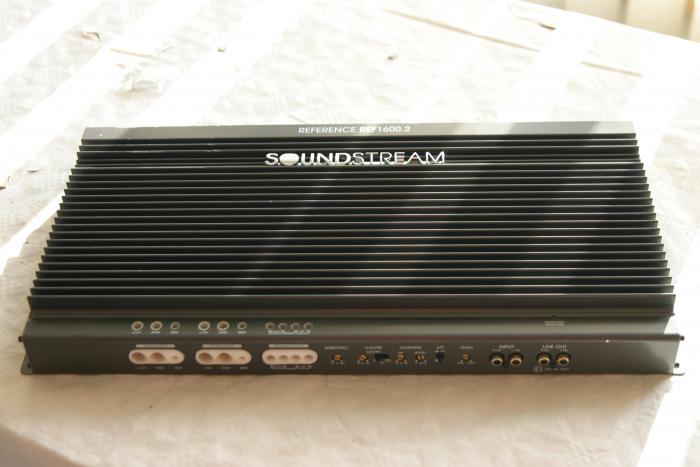

Kamarád si tady na ahc koupil Soundstreama ref1600 a shání k tomu nějaký slušný fufr.Umístění e46 kupé.Stávající sub Helix P12 .Co by jste doporučily?

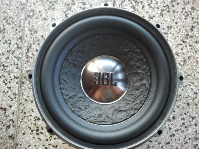

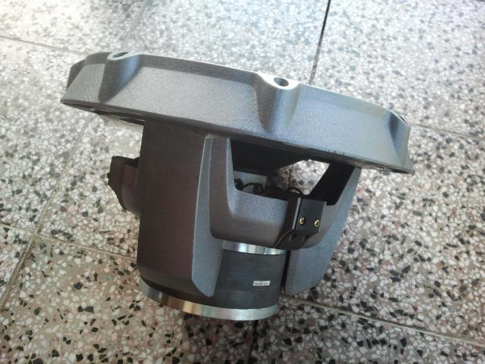

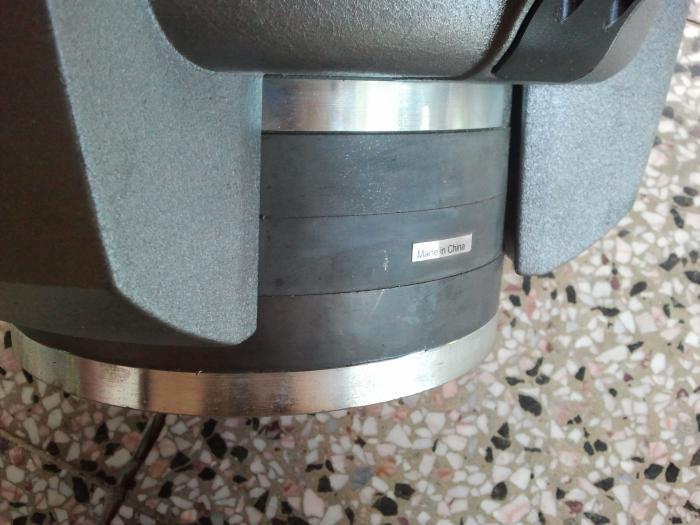

ja teda nevim jak vykonnej je ten zesik, ale muzu nabidnout toto jbl, idealka je tak 800-1000W rms.

to jblko neni spatne. ja ho mel ale v 4+4 ohmu. v klidu snese 1kw na 8 ohmu :-)
o 15.08.2012, 13:22 | Maxxxxam
jinak to jbl je 2x2 ohmy :-)

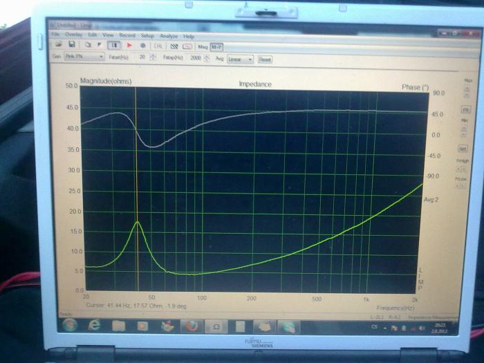

snoop69: ale počítáš s tim,že ti nepojede jen na 4ohm ?? Proto už nechci 4ohm jednocívku :)
Jedině 2cívku 2X2,nebo 4X4. Mrkni na tohle. Byla to bedna naladěná na 45hz. Velikost bedny 40l. basák jednocívka 4ohm Phase Linear V12.
A koukni na ten průběh. Na 4ohm ti bude běhat do určitý frekvence,pak leze nahoru a tam jde o to jak silný budeš mít zesik.
Ukázka je tady
Tady vidíš jak se pohybuje impedance v bedně. Takže pak můžeš odhadnout jaký zesilovač budeš potřebovat.
Jen aby si viděl,že nekecám s impedancí :)
