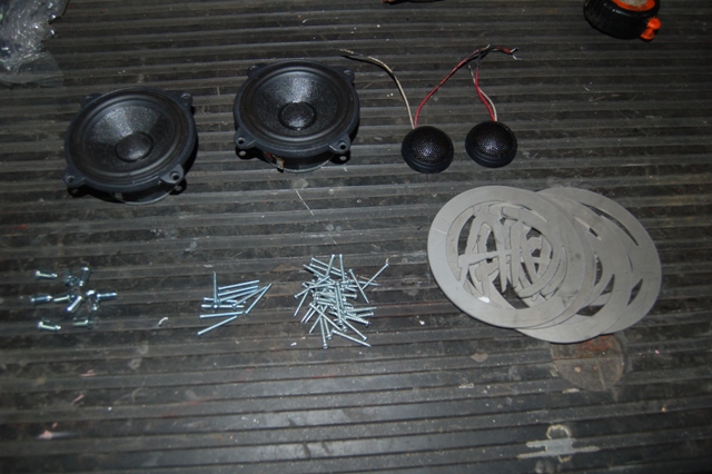

Tak jsem zas o něco pokročil a jsem před finální povrchovou úpravou. Velkým vzorem byl Ivls, nicméně jsem se nechtěl vzdát odkládacích kapec na tapecu. Nejprve jsem zkusil nechat středobasy na origo umístění, pak jsem se rozhodl pro upgrade. Středy a výšky na sloupek. Už jsem pár hodin pojezdil a udělal řadu změn. Zatím musím říct, že co zásah do konstrukce, objemů, atd., tak pozitivní posun kupředu. Ještě moc práce čeká (hlavně co se ladění týče), ale už teď se mě to po zvukové stránce začíná moc líbit.
Použité komponenty jsou:
středobasy Audio Development AD W600 [ Link ]
středy Audio Development AD M40 [ Link ]
výšky Audio Development AD T100 [ Link ]
2x 4ch zesilovač Digital Designs S4b [ Link ]
Spodek mu uspěšně dohrává subwoofer v štěrbinovém boxu Digital Designs DDLE310 [ Link ]
HU prozatím Alpine CDE-134BT (určitě pujde pryč)
4-way vyhybka Digital Designs X-1.1 [ Link ]
Do brzkého budoucna mě čeká předělávka bočnice pro subwoofer Digital Designs 510 SVC 4. [ Link ] (Možná se zblázním a dám Audio Development Vipera F10 :-) [ Link ] )

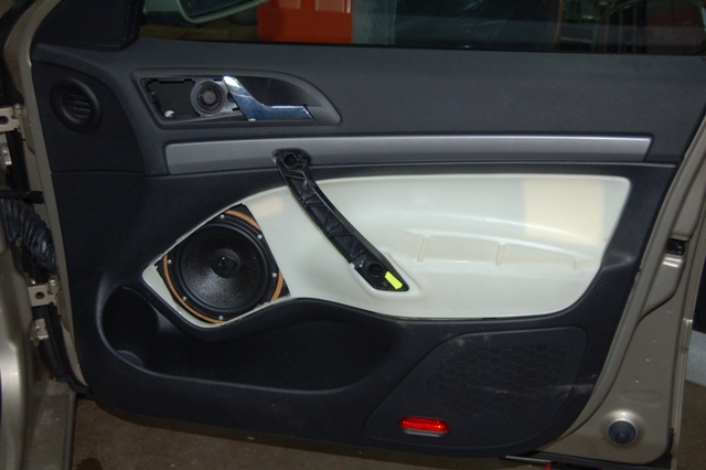

A teď pár fotek (s čalouněním a dalšími kosmetickými vychytávkami budou snad do 14 dní, protože to chci stihnout do Křivky..)

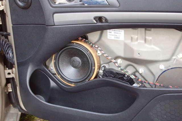

Test, kam se vejdou, aniž by se musely rozřezat celé tapce..

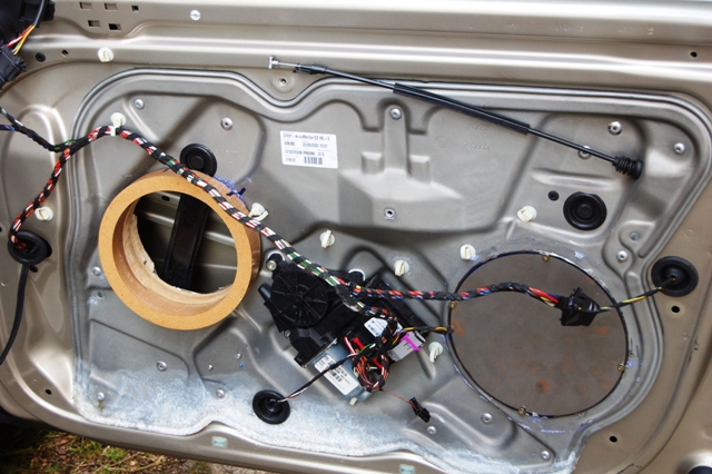

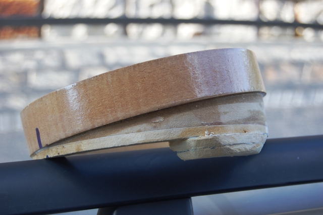

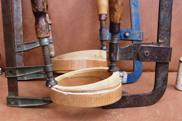

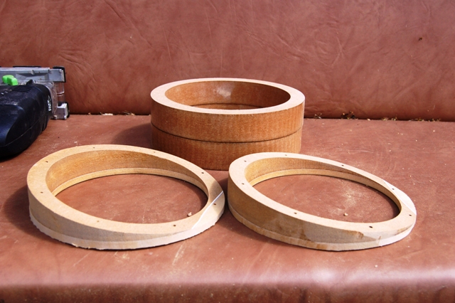

Výroba MDF podložek s náklonem přímo na míru na "neorigo díry".. :-)
foto k příspěvku  od CarMedia.cz

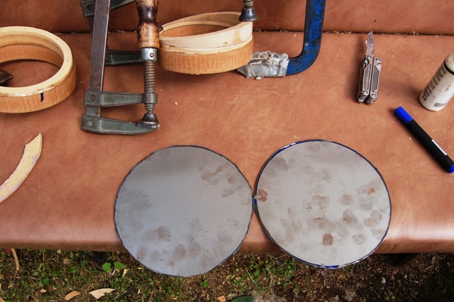

Záslepky z 2ky plechu pro originální umístění..
o 07.08.2012, 19:49 | CarMedia.cz
Podložka na míru..
o 07.08.2012, 19:50 | CarMedia.cz
Sedí dokonale..

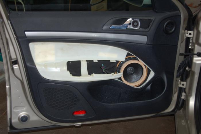

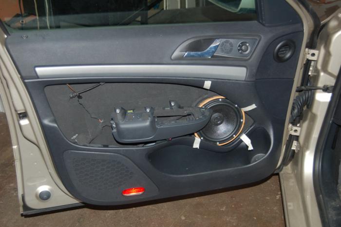

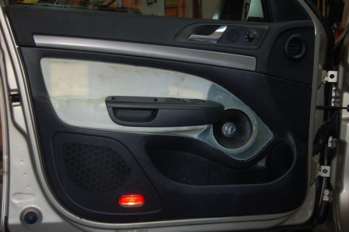

o 07.08.2012, 19:51 | CarMedia.cz

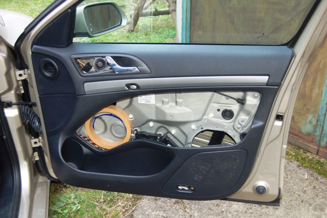

Testování posunu zvuku před tlumením a finální úpravou výplně tapce..

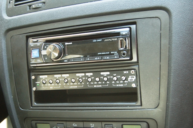

Malý detail, jak jsem vyřešil uložení vyhybky Digital Designs X-1.1. Umožňuje mi to možnost nastavení přímo ze sedačky řidiče. Kdybych měl nastavovat vše z kufru, tak bych se asi uběhal.. :-)

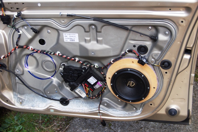

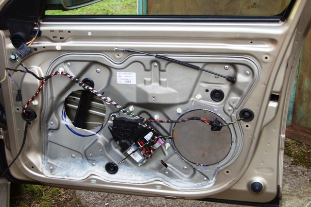

o 07.08.2012, 20:03 | CarMedia.cz
No a pak jsem si zas zahrál na "pošuka" a stihl jsem vytlumit komplet dveře, aniž bych si vzpomněl, že mám fotit.. Hold si budu muset pořídit nějaký mini foťák a nosit ho na krku.. :-)
Na vytlumení předních kapes na středy a přední dveře jsem dokázal spotřebovat
10 plátů B2 Audio BBDM [ Link ]
5kg Braxu [ Link ]
32 plátů Damp absorbs reflections [ Link ]
Mimochodem vynikající zkušenost právě s dampem. Využil jsem ho hlavně na omotání veškeré kabeláže a konektorů. Pakliže si ho člověk nařeže na 1-2 cm proužky, krásně vše omotá a zamezí tím možnosti jakéhokoliv dalšího klepání.
Na závěr jsem ještě vystlal ozvučnice pro středy rounem. Středy pak dostaly neuvěřitelnou prostorovost a přesnost. Navíc se mě zdálo, že dost zintenzivněly, takže jsem je na vyhybce musel více krotit.. :-)

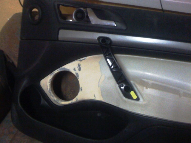

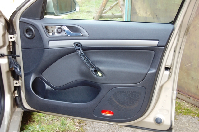

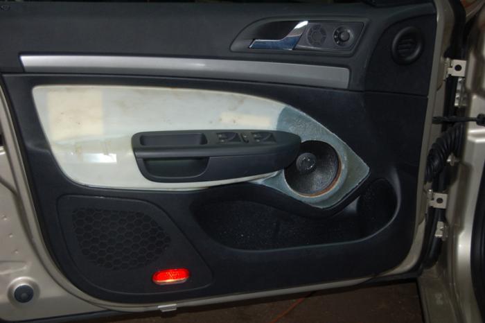

No a konečně přišlo na řadu doladění výplně tapců.. Řidičovi dveře poměrně oříšek díky ovládání okýnek..

Finální tvar je hotový. Teď už mě čeká trochu broušení a čalounění. Původní kryt středobasu přečalouním také, aby původní mřížka nepůsobila provokativně. Počítám, že do 14 dnů bude vše hotové, tak pošlu finální podobu.. Toď prozatím vše, pokračování co nejdřív.. :-)
o 07.08.2012, 20:09 | CarMedia.cz
Na posledním obrázku to nevypadá, ale mezi středobasem a kroužkem a laminátem na výplni tapců je cca 1 cm místa. Takže středobas nemá problémy s prostorem. Přitom vypadá tapec přirozeně.

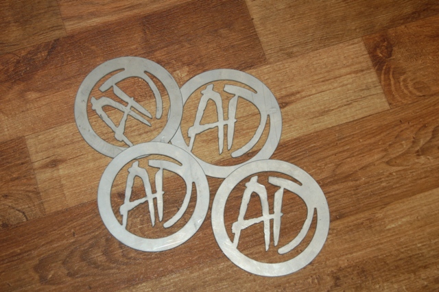

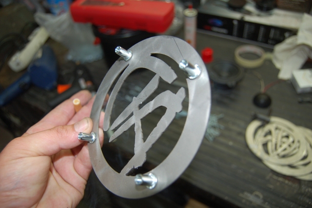

Výroba krycích mřížek přesně na míru je poměrně jednoduchá.. :-)

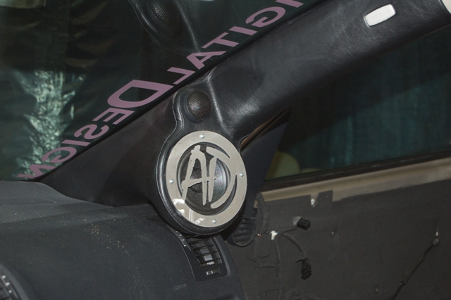

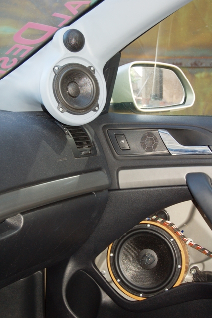

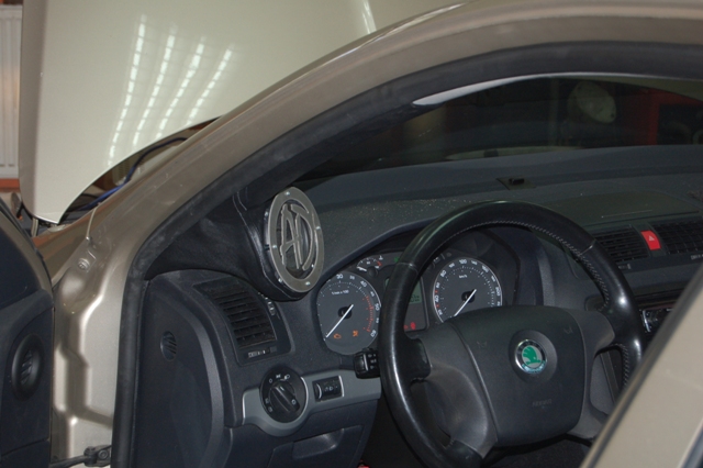

No a levý sloupek nastrojený..
o 11.08.2012, 18:59 | CarMedia.cz
Pravý sloupek nastrojený. Stačí vyleštit krycí mřížky a bude to OK.. :-) Toď prozatím vše, pokračování zas příště.. :-)

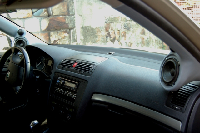

o 12.08.2012, 22:25 | CarMedia.cz

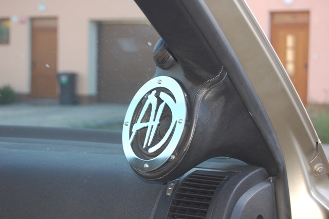

Tak dnes zas posun, 134BT jsem prozatím vyměnil za 117Ri a využil časovky.. A světe div se, jsem na středu.. :-)
Jinak se dnes leštilo a hned to vypadá jinak.. :-)

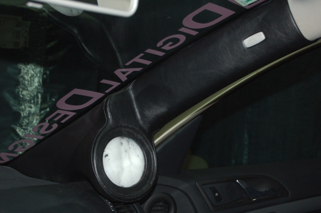

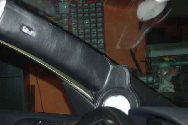

o 14.08.2012, 21:06 | CarMedia.cz
Křivka se kvapem blíží, tak mám vybroušeno a připraveno na potažení..

No něco jsem už stihl poladit, bohužel mě ale potkaly komplikace. Sloupky jsou už zase dole a u čalouníka... Jak bych to jen řekl.. lepidlo, kterým byly sloupky nalepené, neodpovídalo místu použití.. No prostě se to odlepilo. :-( Pořádné lepidlo, kterým to chci nalepit mi přišlo dnes, tak jsem zvědavý, kdy mi to dodá. Nicméně mám uplně jinak děličky a nastavené od ucha časovky, zvukový pokrok je slyšitelný prakticky okamžitě. Vzhledem k tomu, že mám dělat pro zákazníky další 3 auta, tak víc asi prozatím nestihnu.. uvidím.. :-(
o 19.08.2012, 10:55 | hifim@ni@k
Chemopren? :-)))
Kup aktivované teplem a máš pokoj.
Od čalouníka jsem také obdržel sloupky lepené Chemoprenem. Po dvou týdnech jsem to sundával a stačilo celekm lehce zatáhnout a bylo to dole. Časem by to šlo dolů určitě samo od sebe.
o 19.08.2012, 11:40 | .mycTD
vypada to luxusne, jen nechapu, co mate vsichni s tema lestenyma mrizkama? to jsem jedinej, komu to prijde jako pest na oko v jinak decentni zastavbe?
o 19.08.2012, 22:38 | jok3r
hifim@ni@k: chemopren ne, slibovali 90st coz tam nebylo ani omylem, tapce uz sou nalepeny lepidlem co dodal jirka a sloupky sou usity nove a stacej nalepit
o 19.08.2012, 23:25 | CarMedia.cz
Mřížky mě přijdou OK. Ony hlavně působí tmavě díky introši. Takto to svítí zde na fotce, ale sám jsem je takto svítit snad ještě okem neviděl. :-)
o 20.08.2012, 08:10 | lukee_cz
jok3r: on i chemopren slibuje 120 :) ale kdyz se do toho zapocita to pnuti v namahanych mistech, kde se kozenka jeste trochu vic napne pri horku...tezk rict, na jakych mistech tu teplotni odolnost pocitaji.
Revilo: uz u te fotky potazeneh osloupku sem nechtel rypat, jestli ti to uz odstava v tom prolisu nebo to jen tak vypada na fotce. tak hlavne, ze to uz ted bude cajk ;)
o 20.08.2012, 08:38 | CarMedia.cz
Na té fotce to ještě neodstávalo. Spíš to je "hra" stínů. Když jsem si to přinesl dom, tak to bylo vážně dobré..
