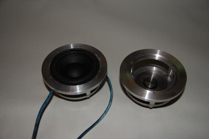

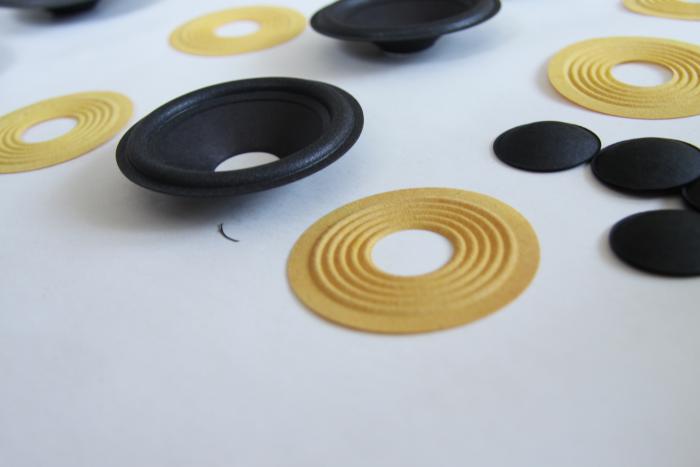

Z hecu zkusím postavit středobasy pro SQ polo. Pár dílů už je doma. Středobasy jsou ted takový nemastný neslaný, tak to trochu poladím.
Postavím je uplně zgruntu znova včetně magnetu a koše.
doplním jen na jaký sestave to bude hrát.
HU Sony CDX-C90R
procesor Sony XDP U50D (XDP4000X je nesehnatelný:-(()
zesík Sony XM 4040 (Zatím, ale není vubec špatnej)
vejšky DLS UR1
woofer zatím nic, uvidím neco si postavím:-))

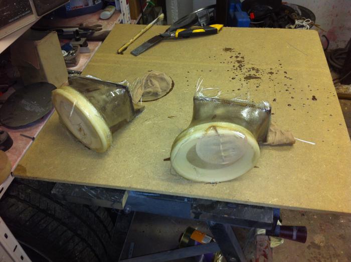

Zatím neco málo fotek dílů pro středobasy
foto k příspěvku  od petis
o 07.08.2012, 12:03 | petis

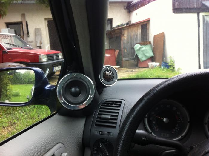

dnes jsem vyhodil A sloupky s domečkama a dal origo. vejšky jsem nasmeroval na mě, a trochu jsem to ještě poladil, a musím uznat že Sony XM4040 nehraje vubec špatně.
Zatím tedy zapojeno na Alpine 9835R. Ale zvuk zesíku a detaily který jsem u LRx neslyšel se mi líbí. Folt ještě starý poctivý japonský železo.

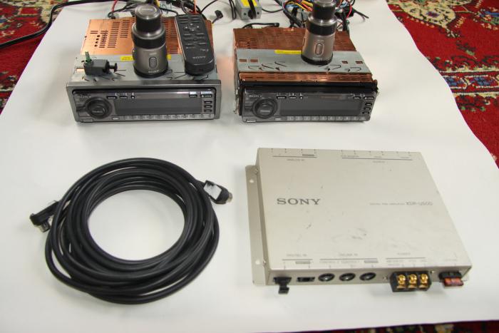

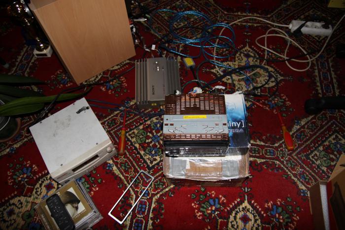

o 08.08.2012, 15:44 | petis

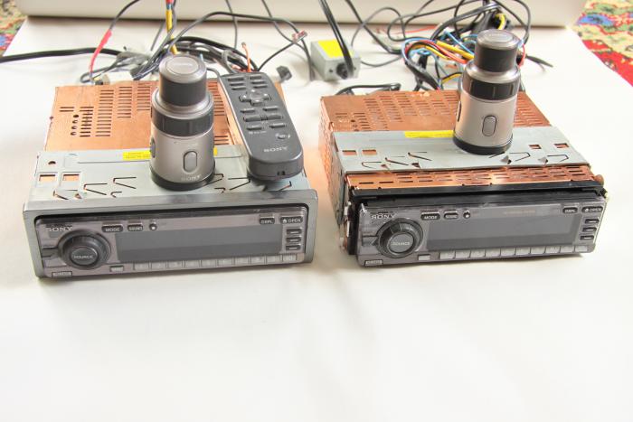

vyrval jsem rádio z pandy a musel jsem tu sestavu vyfotit:-)
o 08.08.2012, 15:46 | petis
s procesorem
o 08.08.2012, 15:51 | Tuner#2
Hmm, hmm to vypadá zajímavě a jsem zvědav na výsledek. Jo Sony ES to bejvala ještě pořádná práce...

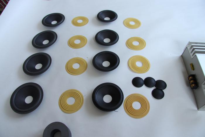

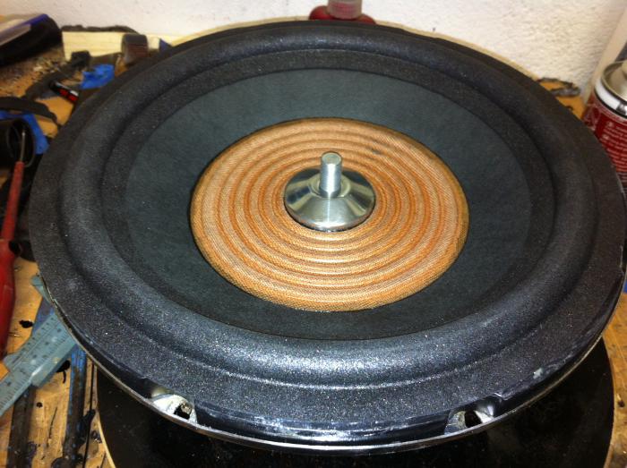

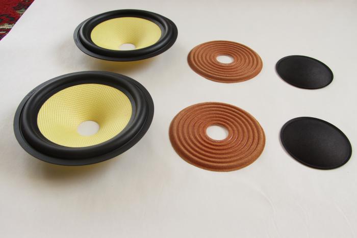

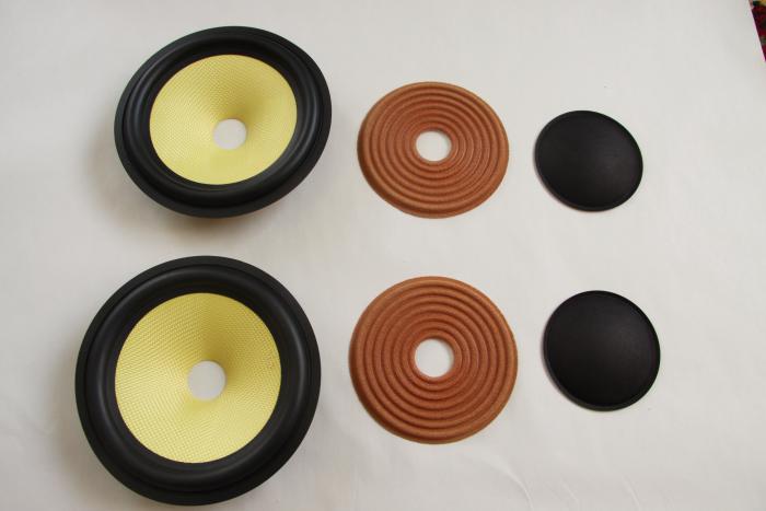

o 21.08.2012, 18:40 | petis
Díly na středy doma. Mám pocit že budu potřebovat pinzety:-))
o 21.08.2012, 18:42 | petis
menší membrána má prumer 7,5cm vetší 8,5cm cívka bude 21mm prumer.

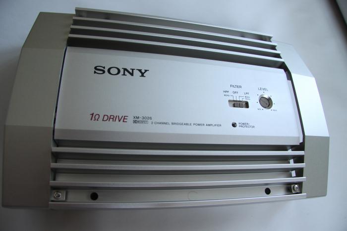

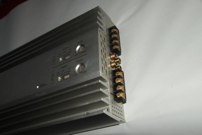

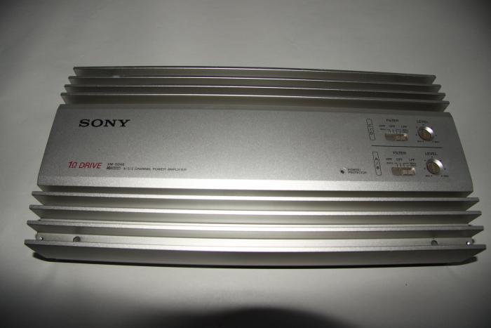

o 04.09.2012, 19:45 | petis
Další zesík doma. Ještě sehnat XM-5026 na woofer a bude to OK:-)
o 04.09.2012, 19:52 | petis
Byl lehce špivavej, takže komplet rozebrat a umejt:-)

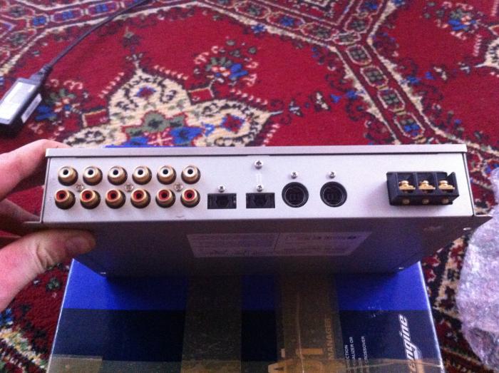

o 09.09.2012, 20:51 | petis
tak je po aukcích. XES P1 bohužel nad mé možnosti. Tak aspon aktivní 6-way aktivní výhybku od Kenwoodu. Než se sežene XDP 4000X k C90ce.

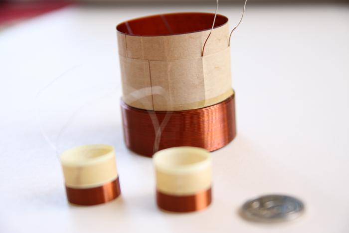

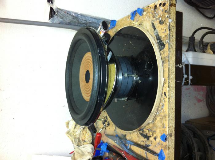

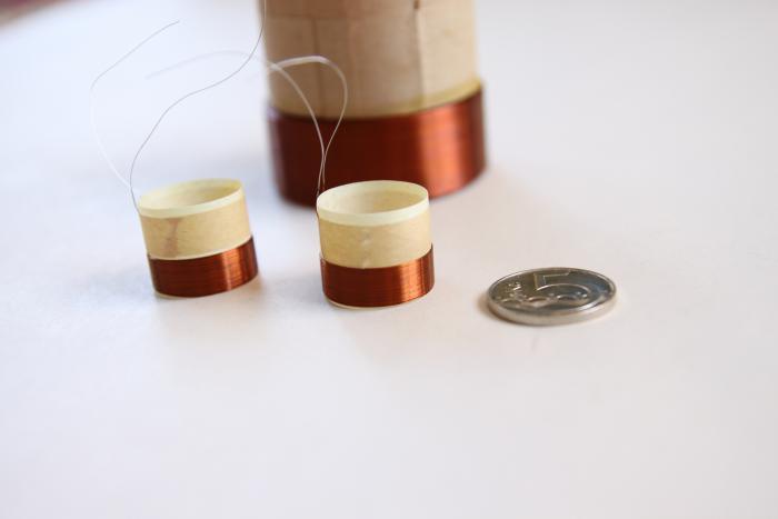

o 14.09.2012, 17:56 | petis

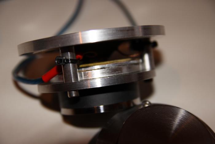

přišli cívky a ak mužu konečne susružníkovi poslat plány:-) Větší 50mm 4ohm. menší 21mm 4ohm.
Větší je možná až moc silná a těžká, kdyžtak namotám jinou, tahle je jako mustr:-)

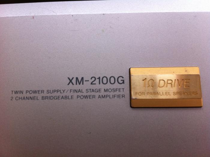

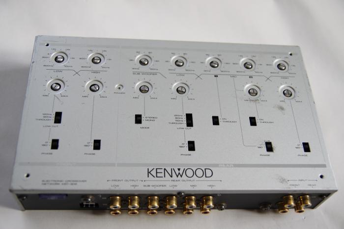

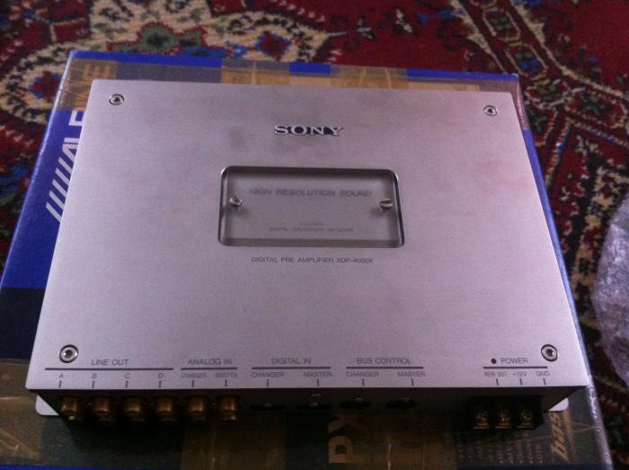

o 17.09.2012, 16:09 | petis
Tak další článek sestavy je doma. Bohužel XDP 4000x se nejak nedaří:-/ v nedeli mi utek v Anglii:-( Tak aspon radost v podobě 6-Way aktivní výhybky od Kenwoodu. Aspon že je to taky z Japonska:-)
o 17.09.2012, 20:47 | Toxxx
Jj Kenwood:) Mal som KEC 600:)
o 17.09.2012, 22:37 | koren
kenwood gutt, ale xdp je xdp - i kdyby byl kenwood sebesikovnejsi tak v xdp jsou fajne prevodniky:-)
o 17.09.2012, 22:40 | petis
XDP je v plánu pořád. Jen to chce čas a štěstí, a peníze teda:-) ty hlavně.

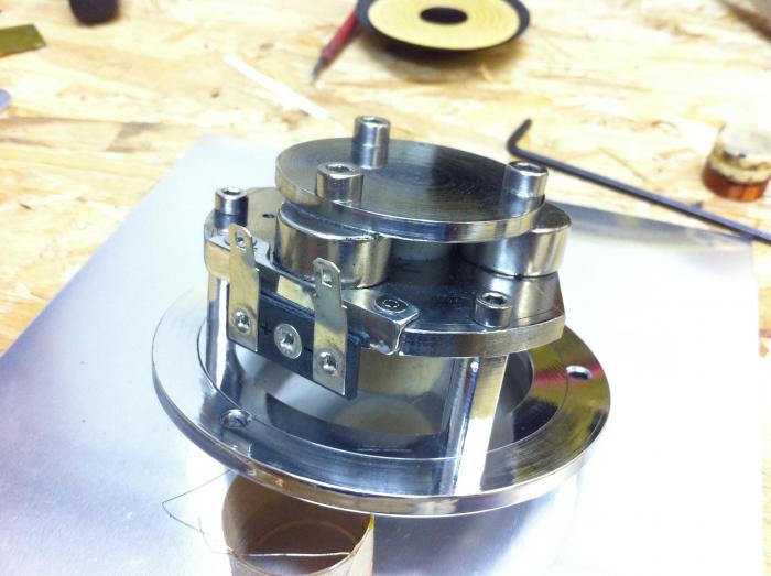

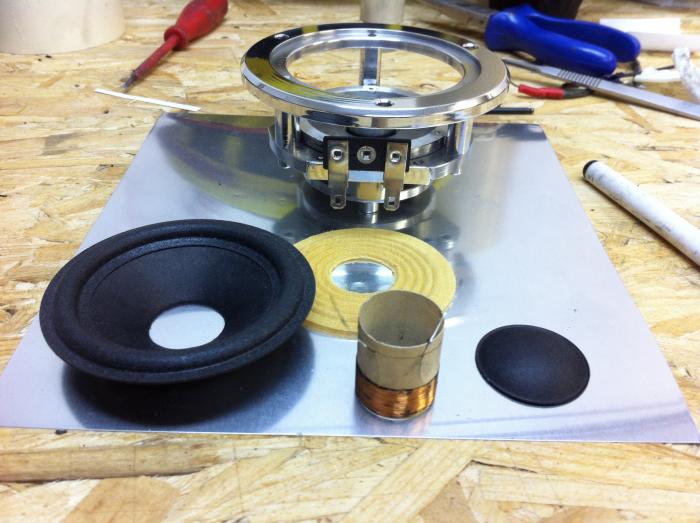

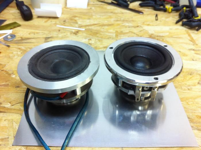

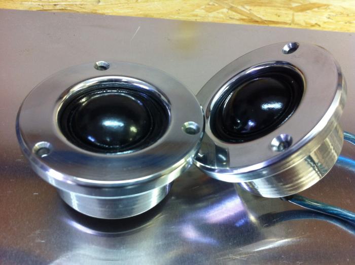

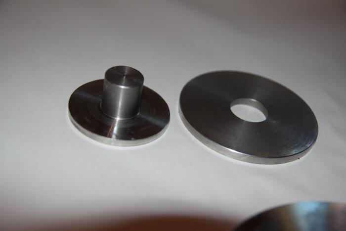

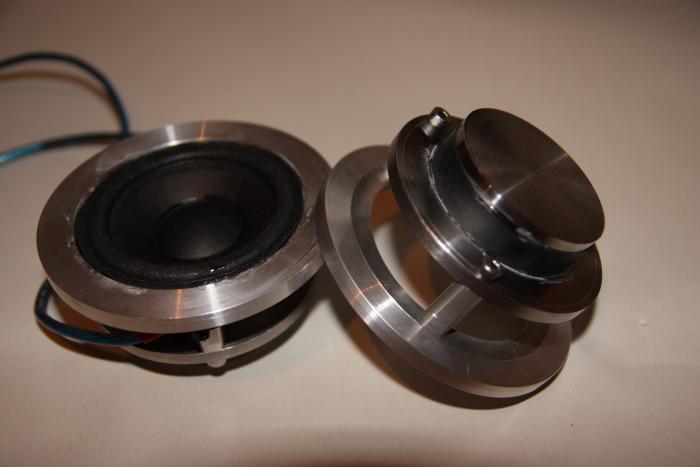

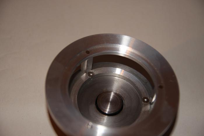

o 27.09.2012, 19:19 | petis

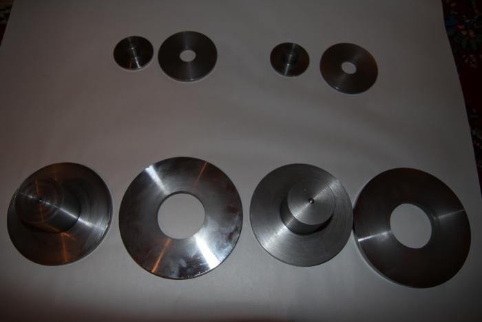

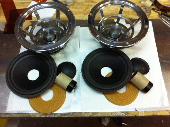

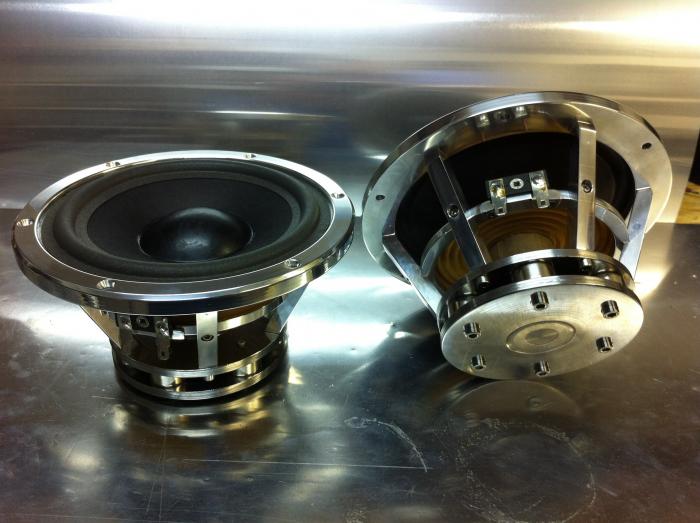

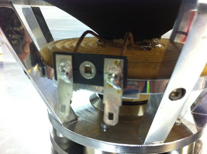

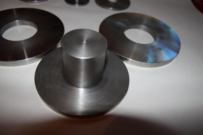

pozdrav od soustružníka. Ještě to chce trochu doladit, a nejakou povrchovku a bude to připravený.
o 27.09.2012, 19:21 | petis
o 27.09.2012, 19:22 | petis
o 27.09.2012, 19:23 | petis
trueno: tenhle zesík neznám. čet jsem jen o XM es a o G serii
o 27.09.2012, 19:43 | Dexter
mysim, že po Flashově Sonicu je tohle druhý nejlepší projekt :)
ted vážně, je to pecka..... přeju aby to dopadlo nad očekávání dobře a těšim se na pokračování.

Dnes jsem nejak neodolal, a konečně jsem v C90tce pusil i neco jinýho než 69Hz. První test byl jen rádio napojený na pořádny repráky od geniusu:-))))))
Říkal jsem si že to nemuže hrát pořádně, nebo stejně jako dývko, ale to co vylezlo z reprak u mě vyloudilo usmev:-) zvuk celkem pěknej. Později jsem to dotách ještě dál a připojil jen na přední rapra zesilovač Sony XM 3026. Prolít jsem v rychlosti pár cedeček. U2, Cranberries, G&R, Metallicu, a musím říct že ty zesilovače fakt hrajou. Nedovedu si představit jak to bude hrát v autě, až to bude vše ´´naladěný´´ ale už ted musím říct že jsem vžádným případě neudělal chybu s výberem komponentů:-)
Jedna fotka z instalace na hulváta:-)

o 20.10.2012, 19:34 | petis
vubec se neflákám, aby si nekdo nemyslel že nato se.u:-)
Jsou to testovací prototipy, tak je to takový nehezký:-)
Ale jeden je Mid-range je hotovej, a vyzkoušenej:-)) HRAJE:-))
o 20.10.2012, 19:35 | petis
o 20.10.2012, 19:36 | petis
o 20.10.2012, 19:37 | Toxxx
No za mna nadhera;)

o 20.10.2012, 19:46 | hifim@ni@k
Jako strojař oceňuji nekompromisní provedení šasi, paráda.
Otvor v magnetu nebude? Je vůbec možnost ho v domácích podmínkách nějak odvrtat?
o 20.10.2012, 19:50 | MARWiN
tak to je neskutečná paráda, smekám pane :)
málokdo si troufne vyrobit full custom reprák,
a ty koše jsou parádní, připomíná mi to GZ reference
o 20.10.2012, 19:58 | wefa
WOW, WOW a WOW, skvělá práce, jednoduše nádhera!
o 20.10.2012, 20:00 | petis
Toxxx: díky. Ale všechno je tak malý že se to hned zasere od lepidla:-(( musím vymyslet jinou technologii lepení:-))
hifim@ni@k: :-) díky. Odvetranej magnet by udělat šel bezproblemu, ale zdalo se mi to zbytečný, kdyžtak dodělám. Na středobassy vrtanej magnet mám.
MARWiN: Díky. Spíš Sony středy:-)

Instaluju:-)
Sehnal jsem procesor Sony XDP4000X takže jsem maximálně štastnej. Ten by mel přijít příští týden. Bohužel Musel jsem udělat jistý zmeny a nebudu moct použít 16cm středobassy a na 13cm nemám veci, Takže středovbassy se odkládaj na neurčito.
Jinak jsem dostal 3pásmo CZ Audio na test takže použiju to plus bych chtěl vyzkoušet moje středy, takže to bude uspusobený pro oboje.
Zkoušel jsem moje středy v 0.5l bedýnce oproti tem CZ a musím říct že ty CZ hrajou líp:-) Až bude tak nejak hotovo naházím sem nejaký fotky. Nechci to dávat postupně protože natom nemužu dělat tak často jak bych chtěl, takže to trvá

o 08.01.2013, 09:56 | petis
Koukám z okna a najednou GLS. A copak mi to privez:-)
o 08.01.2013, 09:59 | petis
DSP od alpiny? Neeee, nemožný se stalo zkutecnosti, aneb Lina huba Holý neštěstí:-)
Skoro nesehnatelny DSP Sony xdp4000x
o 08.01.2013, 10:02 | petis
4-way aktiv přes pc nastavitelný. Takže to bude hodně zajimavy:-)

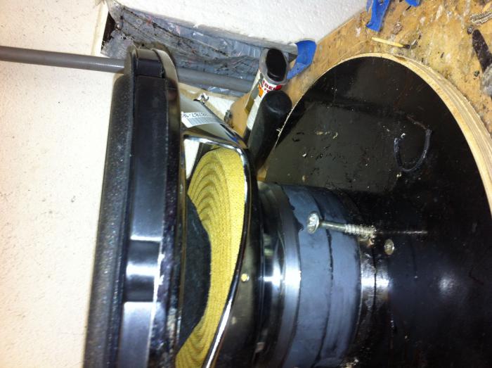

o 15.02.2013, 16:32 | petis
Tak prvni verze SQ 10" je pripravena. Kdo se hlasi na test??:-)
o 15.02.2013, 16:34 | petis
o 15.02.2013, 17:28 | tomas.V
více fotek ...sestavení??? :-D
o 15.02.2013, 21:40 | noclue
parada. este daj detail pohonu a membrany
o 15.02.2013, 22:09 | Toxxx
petis: Jaaaaaaaaaaaaaaa sa hlasim:D:D
o 15.02.2013, 22:37 | petis
Ještě musím dodělat jedenu součástku:-) pak ho slepím.
Cívka bude 2´´ 4ohm. 2x spider a papírová membrána.
Tenhle motor jsem puvodně zamejšlel pro 16cm středobasy, ale ztoho sešlo, protože musím použít 13cm repra. Ještě bude jedna verze s NEO motorem. Pak se uvidí který bude lepší.
Toxxx: beru te za slovo

o 19.02.2013, 09:48 | petis
Dalsi clanek skladacky je doma. Bud na woofer nebo na stredy, to se jeste uvidi:-)

Keby si ich mal nahodou malo :D
o 22.02.2013, 08:33 | petis
ouu, kdybych nekoupil 2100G tak bych do nej šel. Ale ted už to budu spíš smeřovat do G-serie. Takže i ty co mám časem prodám.
Ale díky moc za link.

o 25.02.2013, 16:25 | petis
Hotovo, ted to nechat změřit a navrhnout ideální ozvucnici:-)
o 25.02.2013, 16:44 | Rocco.
proč to má místo vrchlíku vlnovec? :)
o 25.02.2013, 17:04 | petis
Nemá vrchlík no:-) Takhle to je mnohem lepší:-)
o 25.02.2013, 17:24 | vinzek fa
vypada to divne ze ty sis dal moc piv a slepil si to obracene -))
o 25.02.2013, 17:24 | vinzek fa | Upraveno: 2013-02-25 17:24:45
2x
o 25.02.2013, 18:29 | noclue
pekna kopia stareho strokera
o 25.02.2013, 18:31 | petis
Noclue: bingo:-) Díky. Ted jen vyzkoušet jak hraje:-)

o 25.02.2013, 22:32 | noclue
15" Stroker je zatial najlepsi sub, aky som kedy pocul, len problem bol s tym 6-order BP. Vzhladom na kostrukciu tvojho subu asi BR? Aka je zatazitelnost cievky, priemer membrany, xmax ?
o 25.02.2013, 22:44 | petis | Upraveno: 2013-02-25 22:45:56
2´´ cívka 4ohm, 10´´ membrána, Xmax co dovolí záves, caa 10mm. Bude stačit 250-300W.
Duležitý je ted ho strčit do nejaký bedny a zkoušet. Musím konečně dodělat auto at mužu testovat.
Kdybych mel veci na vetší magnet uděal bych mnohem silnejší motor s 3 nebo i 4´´ cívkou. Ale už se mi nechce tahat s 35kg wooferama:-)Ale vlastně jsem tu už psal že bude ještě jedno to samý ale s NEO motorem,

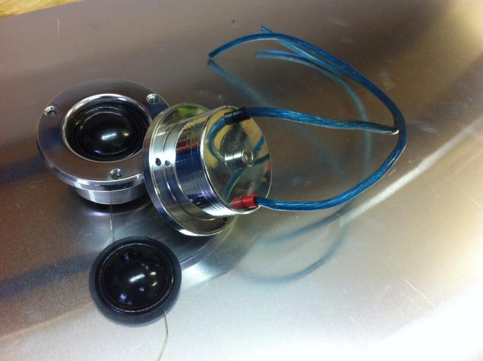

o 08.06.2015, 23:01 | petis
Po nejakem čase zase obnovim tohle vlákno a výrobou repreaku:-)
Předělat jsem stredy ktery tad uz jsou z feritu na neo magnet.
Tyto stredy mi uz hrajou v aute asi měsíc.
A aby toho nebylo málo pustil jsem se i do výšek.
Ty jeste nejsou na 100% hotovy ale ktomu jim moc nechybí.
Na ty jsem zvedavej hodne moc jakej zničí poleze zvuk:-)

o 08.06.2015, 23:07 | petis
A konečně výšky. Na ty jsem obzvlášt hrdej:-)
o 08.06.2015, 23:09 | petis
Stredy v poloaute.
Nakonec me jeste čekají stredobassy. Takže budu mit komplet repraky Hand Made:-)
o 08.06.2015, 23:34 | Bjorn
To je neskutečná paráda!! Máš můj velký obdiv, neboť toto se jen tak nevidí. A sympatie za Sony. Sony já moc rád, ač už není to, co dříve bývala. Ale to není vlastně už nic...

o 09.06.2015, 15:50 | petis
Bjorn: Díky:-) Sony je srdcovka, Ted krom HU a DSP mám 2x XM-2100G a 2x XM-260G.

Slíbený stredobassy jsou hotovy:-)
o 01.07.2015, 20:51 | petis
o 01.07.2015, 20:52 | petis

o 03.07.2015, 10:57 | koren
fakt hezky
jen pro info - z jakyho materialu jsou kose?
o 03.07.2015, 11:06 | petis
Díky klicí:-) Poslech bude určitě, at už u mě v Poloautě, nebo u někoho jinýho:-))
Koren: dural:-)

o 03.07.2015, 11:28 | petis
TommyDS: Zatím jsem je vyzkoušel jen na volno po slepení. Takže ještě v autě nejsou. Hrat bude ručitě, zvuk to bude mít taky nejakej. Já v tomhle mužu bejt zaujatej, takže to bude muset posoudit někdo jinej.
Mě se líbí zvuk středu, i výšek. Zvuk je celkem detailní, nerušivej. netahá to za uši ani při vyšší hlasitosti. Věřím že středobassy to jen doplní.
Chci aby to byl Hi-End:-))

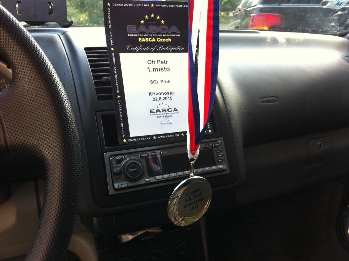

o 25.08.2015, 11:24 | petis | Upraveno: 2015-08-25 11:26:33
Prvni test na soutěži dopadl nad očekávání velice dobře. Neni důležitý umístnění jako to ze Hand made reproduktory slyšelo par lidí. Takže uz mam nějakou představu co a kde zlepšit. Ale každopádně nehraje to vůbec špatně:-).
Bodové ohodnocení v SQL Profi bylo 326 bodu.
V zime bych chtěl otestovat carbonový membrány. Který by podle všeho mely být mnohem lehčí než papír. Musím předělat dveře, aby mohly středobassy dýchat a předělat domky na výšky a líp je nasměrovat.
