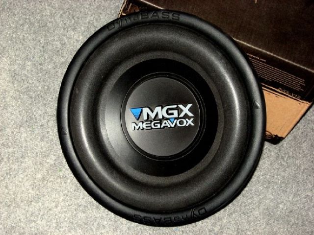

Zdravím chlapi, potřebuji poradit jaký zesilovač pro SUB. značky MGX Megavox, moc se mi o něm nepodařilo najít tak prominte, jsem v tomhle začátečník :-) děkuji za rady :-)
Main Diaphragm Dimensions : 300 mm (12 in)
FrequencyResponse : 30Hz-600Hz
Sensitivity (2.75v rated) : 91dB
Nominal Impedance : 4 ohms
Nominal Power Handling : 1500W
foto k příspěvku  od pavlik11cz

Nominal je asi MAX ne ? V dokumentech by jsi měl údaj RMS.
o 26.07.2012, 19:47 | dragoczskill
měl mít
o 26.07.2012, 19:53 | pavlik11cz
JJ - 500W RMS
o 26.07.2012, 19:56 | pavlik11cz
To znamená že mám koupit zesík s 500w? nebude lepší větší? a jaký by jste doporučili?
o 26.07.2012, 19:56 | dragoczskill
No tak si najdi zesilovač který má cca 600W RMS na 4 ohmy. Doporučuju monoblok. Záleží už jenom na tom kolik do toho chceš vrazit ..

o 26.07.2012, 20:23 | Pavel 528
o]]]]tak na tom zesiku cos to mel,tak bud rad,ze si ten sw nespalil zkreslenym signalem..protoze ten ma na kanal tak 15W
potrebujes zesik aby mel skutecnych 400 az 600W RMS
