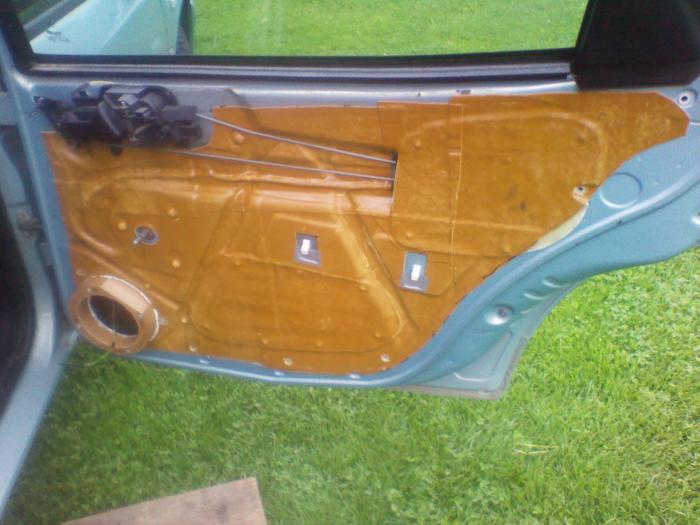

Vytlumené zadní dveře, ještě se starou kabeláží. Jako tlumení jsem použil tecsound, ale na přední bych chtěl zkusit vibraflex, nebo něco jiného
foto k příspěvku  od bechy123
