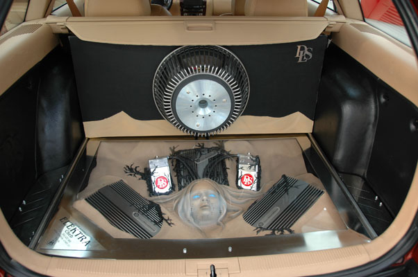

rika Ti neco elektra cheb?
dela tam tenhle clovek
s timhle jezdil souteze

pokial nejdes obetovat zadne sedacky, tak sa do toho coupe nezmestia ani vsetky komponenty, teda ked nechce kastrovat gticka nejakymi nezmyselne malymi ozvucnicami,
ale ako pocuvam tvoju koncepciu, tak to bude bordel (zvukovo)
