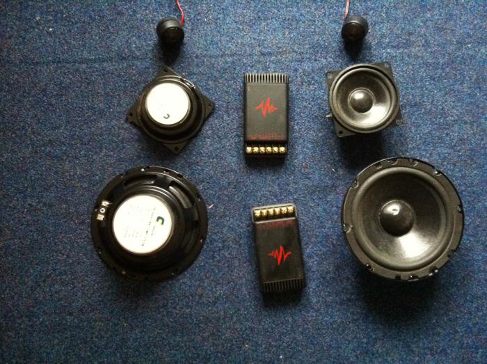

Byl jsem po delší době na chatě a přivezl si tenhle set.
Bohužel už k tomu nemám žádnej návod. Nebyl by tady někdo ochotnej mě popsat jak to zapojit?

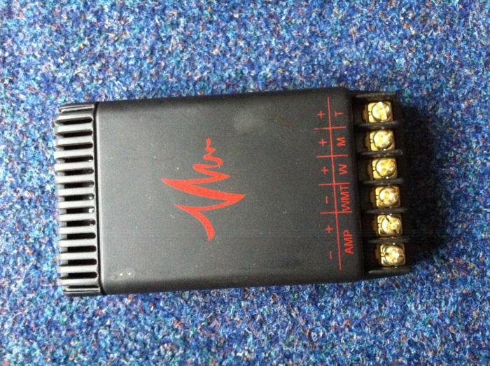

Jedná se mě hlavně o tuhle krabku(hádám že je to vyhybka). Ale nejsem vtomhle moc zběhle, tak si raději nechám poradit od odborníků.

zesilovac mas jasny tam je to + -,dale mas pro vsechny tri repra spolecny - a zvlast je +
W-stredobas
M-stredak
T-Vyska
tak tam napojis plusy
o 22.07.2012, 11:07 | lukee_cz | Upraveno: 2012-07-22 11:08:22
na amp pripojis kabel od zesilovace. "-"WMT je spolecne minus pro vsechny repro, takze tam pripojis vsechny minusy (zajimave, vidim to takhle prvne). Na "+" W zapojis plus ze stredobasu (woofer), na "+" M plus stredu (midrange) a na "+" T plus vysky (tweeter)

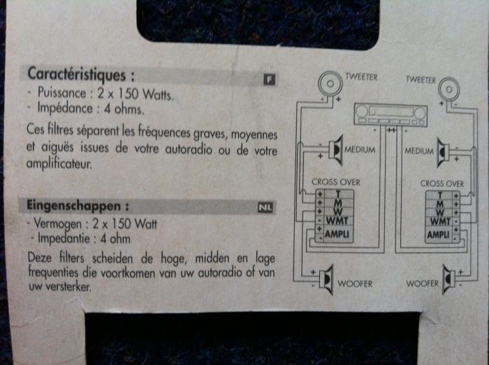

Ale nakonec jsem tady něco prohrabal a pravděpodobně jsem našel schéma zapojení přesně na ten můj set.
Dám to sem taky. Třeba se to někdy bude někomu hodit.
