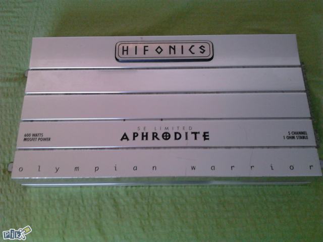

o 24.07.2012, 08:53 | Smrada (M)
Kdyz ale koukam na fotku Tveho zesiku, tak ja mel starsi verzi
o 24.07.2012, 09:22 | Kamil07
Je nějaký rozdíl mezi starší a novější verzí?
Ten můj je dle Nisma tento [ Link ] a má naměřeno na pátém kanálu 320W RMS/2ohm.
