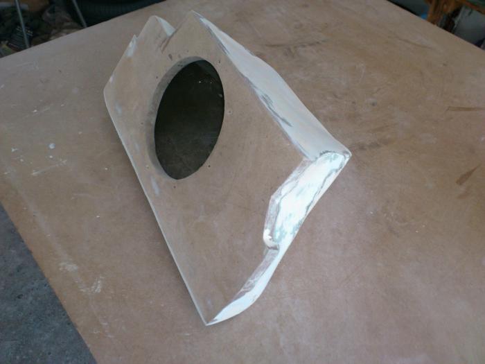

Tak jsem se pustil do výroby ozvučnice pro woofer Rockford Fosgate P1S48. [ Link ]
Objem 7 litrů.
foto k příspěvku  od Sodom

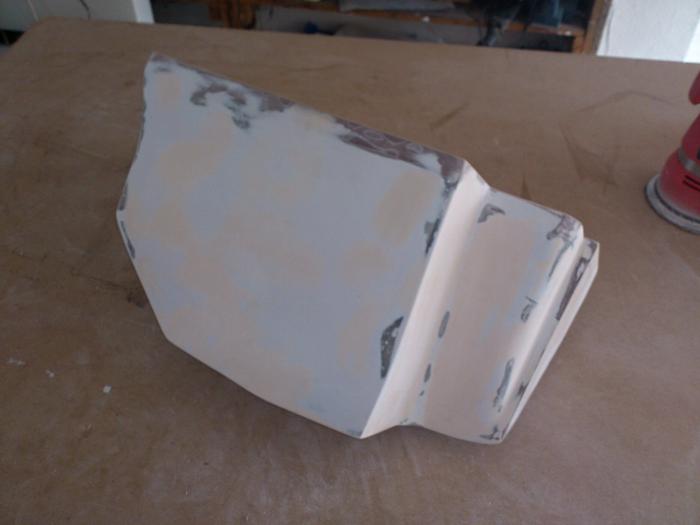

o 15.07.2012, 08:14 | Sodom

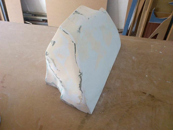

o 15.07.2012, 08:15 | Sodom

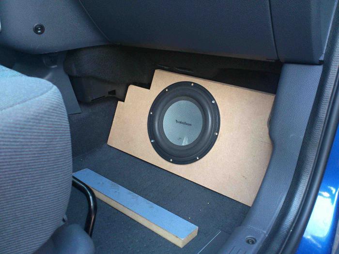

o 15.07.2012, 09:22 | jok3r
zajímavý ale bál bych se že mi to někdo prošlápne, bude předpokládám pořádná ochrana
o 15.07.2012, 09:53 | Sodom
Bude samozřejmě ochranný kryt.
o 15.07.2012, 09:56 | BMWE30
Vypadá to zajímavě, jak plánuješ uchycení,co zimní období a tahaní sněhu do auta trochu bych se bál
o 15.07.2012, 10:03 | Sodom
BMWE30:
Uchycení budu ještě řešit.Asi dodělám nějaké ůchyty dozadu,kam není vidět.Sněhu a vody se taky obávám.Budu muset nějak pořešit gumovej kobereček a buzerovat lidi co nastupujou,aby dávaly pozor:-)
o 15.07.2012, 10:08 | swep
buzeruju vsechny lidi co nastupujou a stejne mam porad vsechno dokopane, nicmene plati pravidlo - co rozbijes, zaplatis :)
ten objem mas spocitany? na 20cm woofer v uzavrence mi to citem prijde docela malo, kdyz vemu v uvahu ze pro 25cm se pohybuji objemy kolem 20 litru a pro 16cm stredobasy bylo 8 litru malo
na kolik Hz to mas ladene?
o 15.07.2012, 10:40 | Sodom | Upraveno: 2012-07-15 10:43:55
Swep:Na kolik je laděnej ještě nevím.Ozvučnice je postavená v rozmezí udávaném výrobcem,což je 5,66 - 8,5L
Víc jak 7L jsem tam nedostal.Bylo potřeba nachat místo aspoň pro dámský nožky:-)
