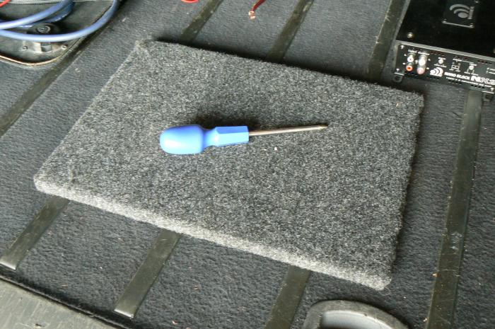

Příprava, okobercovaná deska, na kterou to vše půjde.
foto k příspěvku  od Milhauzz

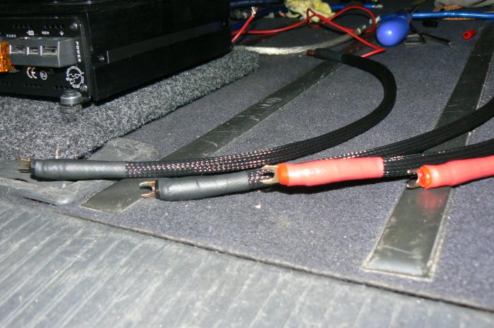

Příprava napíjecí kabeláže (z rozvodných bloků do zesilovačů).

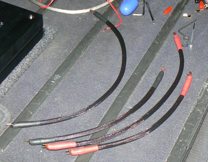

o 24.06.2012, 21:46 | Milhauzz
Vidlička, silikonová průchodka, tesa páska, flexo oplet, smršťovací bužírka. Cenu za design nedostanu, ale funkční to myslím je.

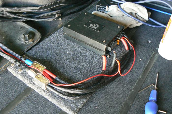

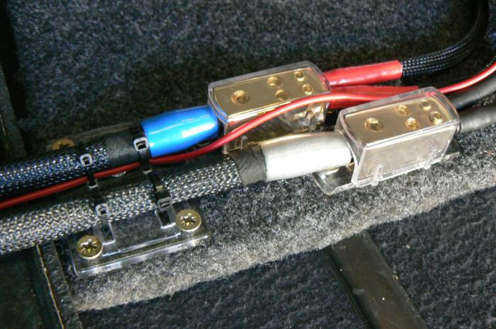

Zapojení do distribučních bloků a předfixace, aby se napájení nehnulo. Remote ... to je vám dycky tak blbej a zavazející kábl :)

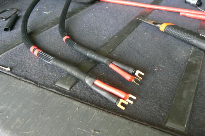

Ukončení repro kabelů. Stejné "složení" jako u napájení.
o 24.06.2012, 21:48 | Milhauzz

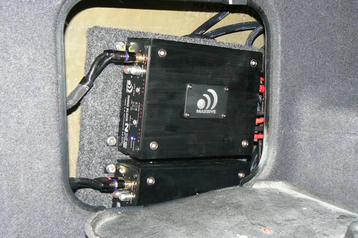

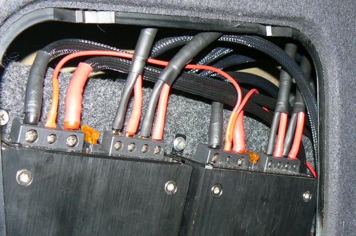

Zapojení napájecí a repro kabeláže. Veškerá kabeláž je v bočnici navolno. Není to rozhodně finální stav, ale verze 0.0001 a navíc ještě beta. Zatím šlo o jediné, mít zesíky nějak uchycené, aby nebyly navolno.

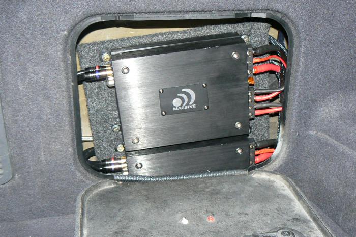

o 24.06.2012, 21:49 | Milhauzz
Zapojit signály a první test dopadl dobře, hraje to.

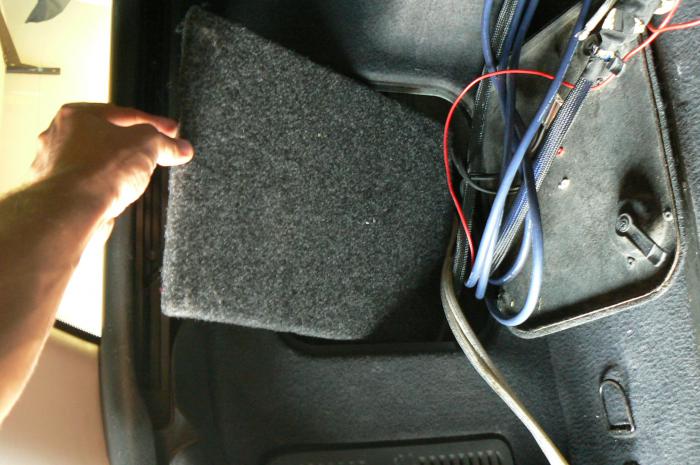

Poloha ve které to celkem slušně drrží tak, že to nepochoduje do žádného směru.

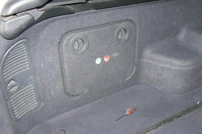

o 24.06.2012, 21:50 | Milhauzz
Kdo by řekl, že místo lékárničky je za tímhle poklopem dvoupásmovej aktiv? :)

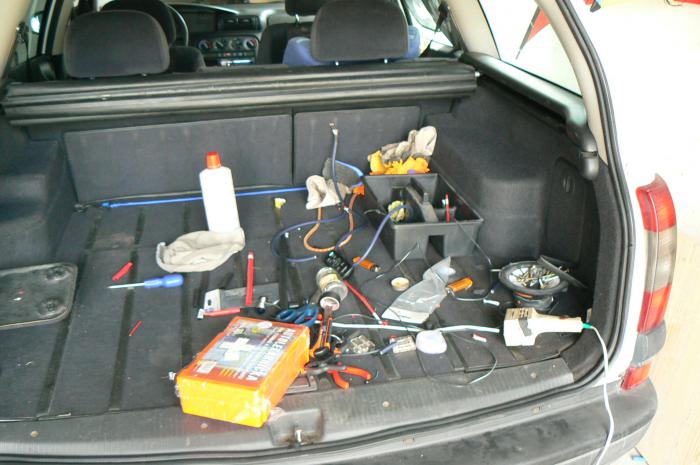

Už jen teda uklidit armegodn v kufru a vydat se na cestu a testovat.

o 24.06.2012, 21:57 | Midnite
je to prcek, ale fakt dobrý.. Nebojíš se vyšších teplot a vypínání zesíku?
o 24.06.2012, 22:00 | wefa
Milhauzz opět nezklamal! Už se těším na srovnávací testy, jen tak dále!
o 24.06.2012, 22:05 | Milhauzz
Midnite: Dával sem tomu půlhodinu co se do toho vešlo. Je logický, že zesík,který pohání středobasy byl teplejší. Odhadoval sem teplotu tak na 50 stupňů, ale chtělo by to změřit, mám doma certifikovanej ethernet teploměr. (on člověk když má mimino, vaří kašičky a mlíčka, začne mít celkem slušnej odhad na teploty :))
Takže zatím se nebojím, ono na to jak je to malý a jakej to má výkon, tak to nepeče, jak by se mohlo na první pohed zdá. I když nějaká ta vrtulka na hejbání vzduchu třeba časem přijde. Ale je to prcek, jak říkáš, horko těžko hledat něco v těchto rozměrech s tímto výkonem (a kvalitou).

o 25.06.2012, 14:42 | Seat Power
s teplotou a eventuelnim vypinanim zesilovacu apod... urcite mit problem nebude,mista tam je dost a dobry zesilovac to zvladne v pohode i uzavrenejsich prostorech.
jinak opet velka pochvala moc se mi to libi,pak by to chtelo aspon nejake orientacni sluchove videjko:o)ikdyz kamera toho moc nepobere,ale lepsi nez nic :o)
