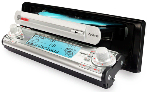

zdravím,
po dlouhé době sme zavítal i do této sekce s drobným problémem...
mam výše zmíněné autorádio a lehkej problém s ním...
po nasazení displeje a zapnutí rádio normálně hraje/hrálo, ale displej nesvítí, občas problikne.
Případně se nasadí displej a mechanika jakoby začne načítat CD (který tam ani nemusí být), nereaguje na tlačítka, občas problikne, občas zase reaguje.
taky s emu děje to, že je napojený na spínanejch 12V, ale nemusí bejt nasazenej displej a mechanika se točí..
prostě na popsání stavů do jakejch to teď padá toho je hodně... sere mě to je to celkem dobrý rádio, mam k němu i CD changer a měnit se mi moc nechce..
ví někdo co s tím může bejt, případně nějakej shopnej a spolehlivej servis co by na to kouknul? prostě se toto stalo zničeho nic minulej tejden..

Mohla by to byt paska co vedie z konzoly panela do radia. Asi bude nalomena.

jj zrejmne pasek..
kdyztak mohu opravit

díky za tipy, jen co to vysápnu z auta posílám asi k Pavlovy - ještě zavolám
o 25.08.2012, 10:39 | Honza2.016v
tak rádio se mi včera vrátilo z kontroly u Pavla, je OK, jen problém byl asi v autě..
včera večer sem si uvědomil že v době kdy blblo mi odcházel altík než odešel nadobro v půlce července...( od tý doby co začlo blbnou sem ho nepouštěl..)podpětí asi mělo vliv na funkci:)
po namontování zas překvapivě hraje bez potíží
