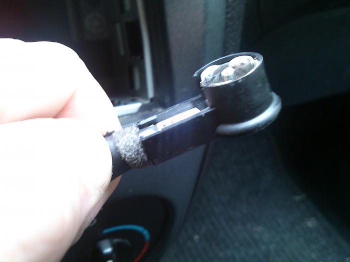

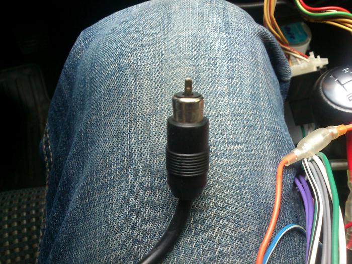

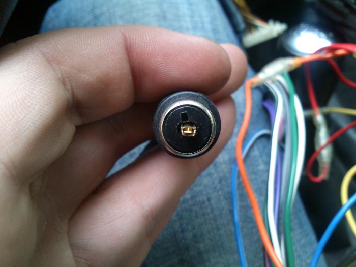

Ahoj, mohl by mi někdo poradit jakou antenní redukci zakoupit?
V autě mám klasický ISO (fajfka?) a na rádiu Alpine něco jako DIN (nikdy jsem to neviděl, né že bych měl moc zkušeností :-) ). Poprosil bych o nějaký link na kamennou prodejnu v Praze případně e-shop.
Díky za rady
v autě
foto k příspěvku  od Drnic
o 04.06.2012, 19:09 | Drnic
na rádiu
o 04.06.2012, 19:10 | Drnic
na rádiu
o 04.06.2012, 19:13 | Pavel 528
o]]]
to co mas na radiu je to co tam ma byt a je to protikus k tomu co mas v aute,jen jaksi nekdo tam utrhnul ten kolik co ti z toho kouka...
vytahni ho klestema a pujde to pak do sebe...
o 04.06.2012, 19:14 | kral007 (eXtrem-audio.cz) (M)
Vyndej z radia ten prostredni kolicek co je ulomenej z protikusu a pujde to
o 04.06.2012, 19:21 | Drnic
ou díky za rychlý reakce, ale kupoval jsem tohle rádio jako nový a už takto bylo, každopádně to zkusim a dám vědět

Každopádně je to vyřešený, stačily kleště a už
se hraje :-)
Díky za rady Pavel528 a kral007

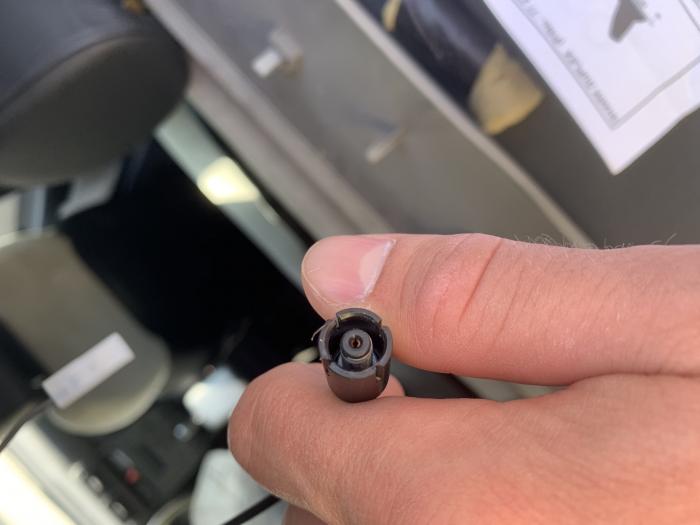

Mohu poprosit o radu, jakou redukci koupit?
Z auta (Audi S3 8L, 2003) mi jde takový konektor.
foto k příspěvku  od Pajk

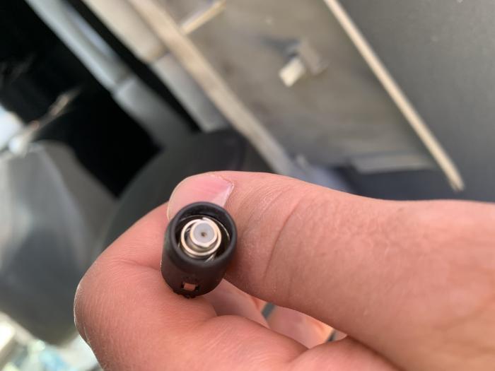

o 30.03.2019, 09:13 | Pajk
... a anténa (Calearo 7677800) má tento konektor, dle výrobce RAKU II.
Děkuji za radu.
