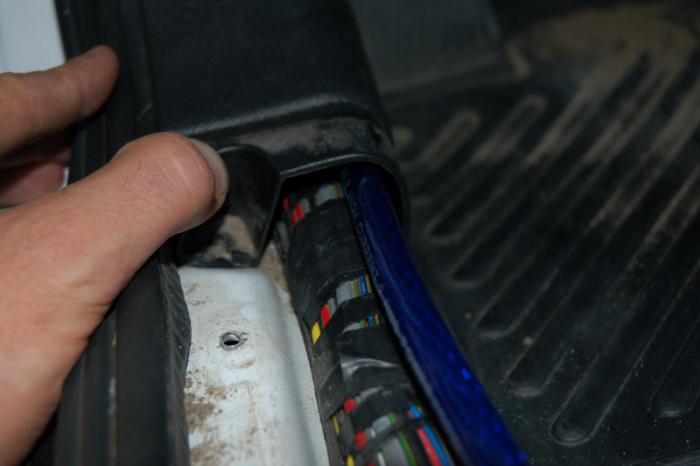

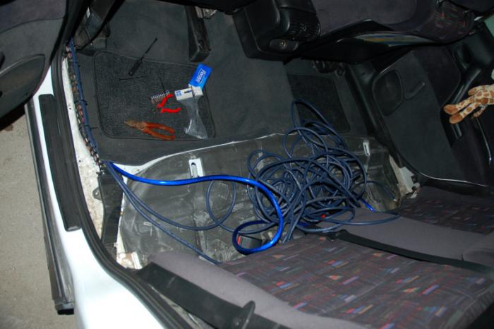

Řekl sem si, že se skusím nějak poprat s napájením po včerejšku a že ho natáhnu dozadu.
foto k příspěvku  od Milhauzz
o 02.06.2012, 22:57 | Milhauzz
Zkontroloval sem, jestli se kabel vejde pod plast, a ono že jo, takže prima, deme dál.
Takhle nějak by ten kabel neměl ničemu vadit.

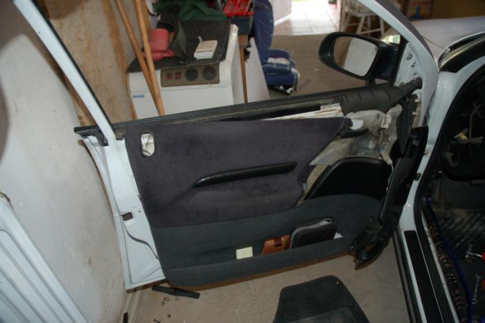

o 02.06.2012, 22:58 | Milhauzz
Tapecírung šel dolů raz dva.

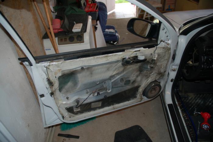

A je dole. No hele, fólie, ani nechci vědět, pokolikáté je lepená ...

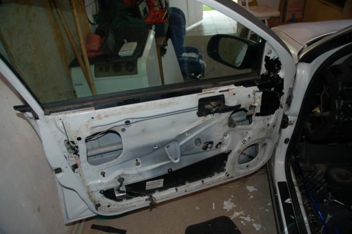

No a je pryč, krasavice.

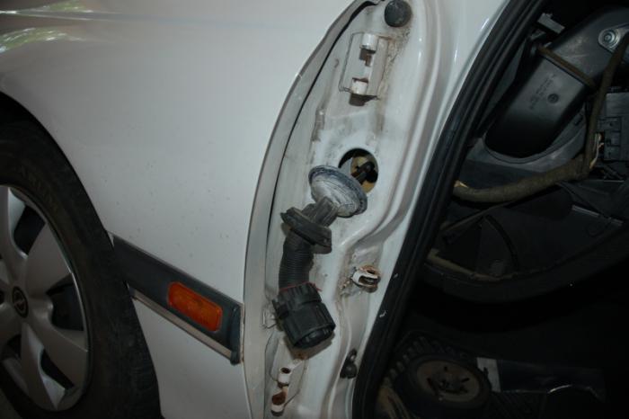

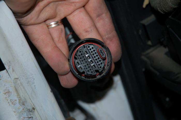

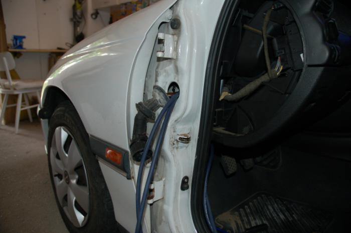

o 02.06.2012, 22:59 | Milhauzz

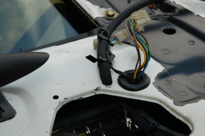

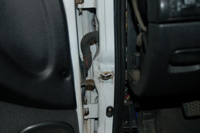

Jo, tady je ten průser. Tenhle super konektor. Zlatý škodovky s průchodama. Takže to bude chtít vymyslet jinak.

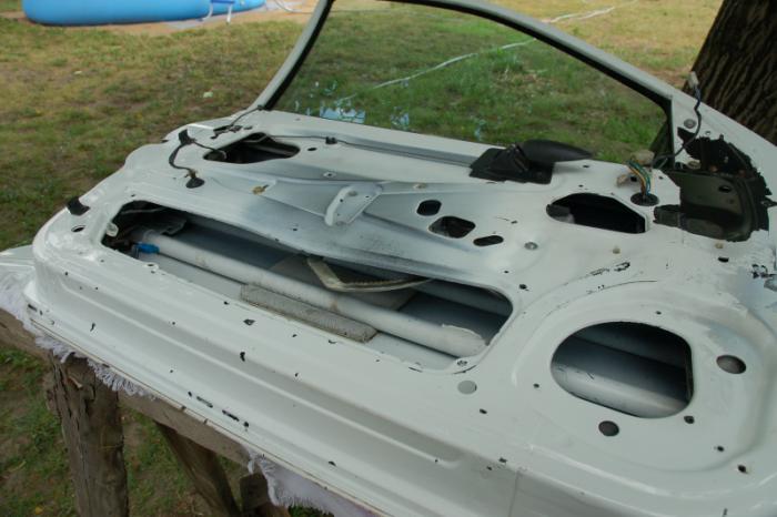

A nejlíp se přemýšlí o dveřích, když nejsou na autě, člověk má pak lepší rozhled.

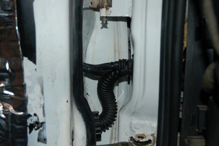

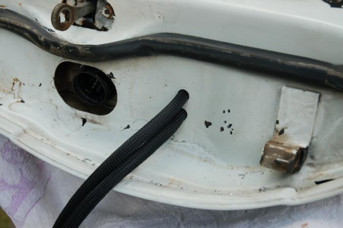

Zkusím využít tento oem průchod.
Kabely říkají ano, takže proč ne.
o 02.06.2012, 23:00 | Milhauzz
Ale chce to klid, že ano :)

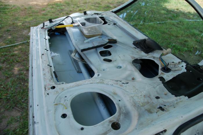

Jal jsem se čištění. Humus velebnosti, nedá se to popsat jinak.
U-ala, špína je pryč.
I zevnitř.

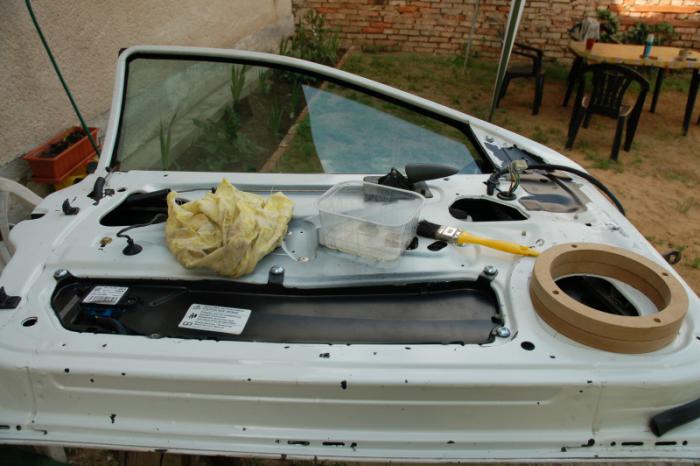

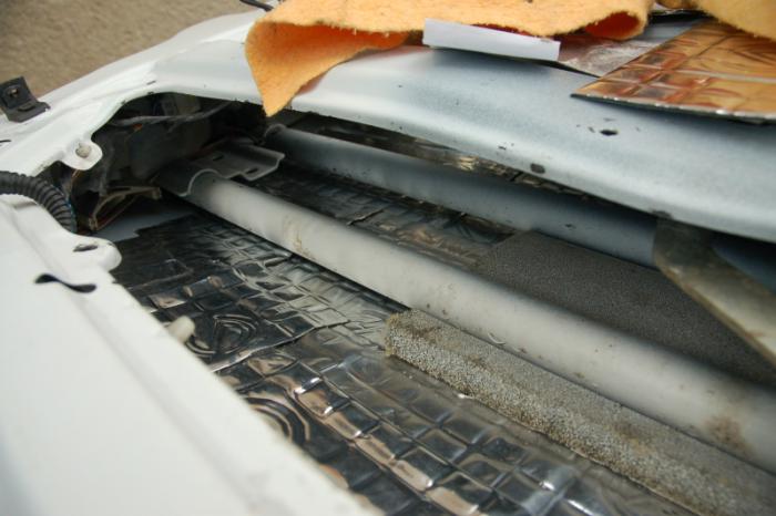

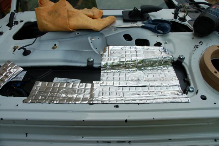

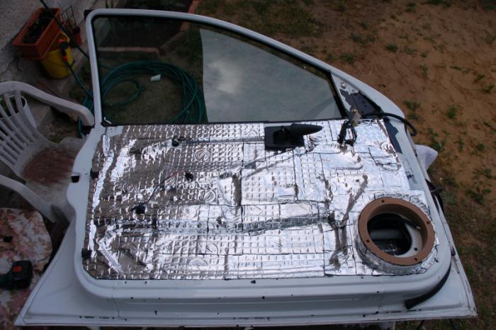

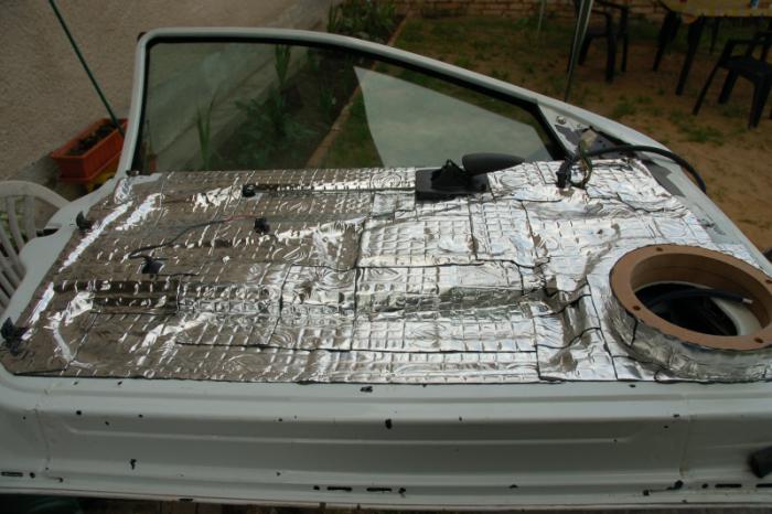

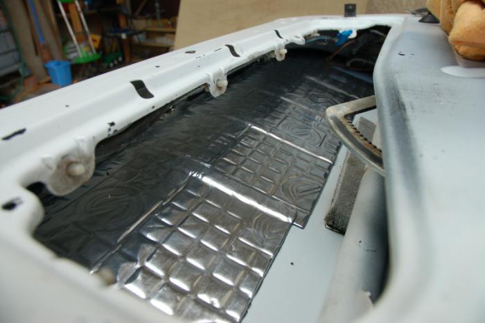

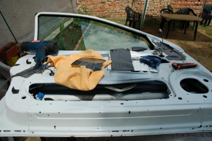

Horkovzduška, ulamovací nůž, nůžky, hadr a tlumení. Vše ve výšce jednoho metru, tak aby se s tím dalo dobře pracovat. V téhle poloze se na to dá pěkně tlačit a uhlazovat. Žádné mlácení dveří a s tím potažmo i celým autem.

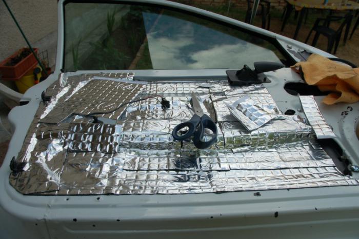

o 02.06.2012, 23:01 | Milhauzz
A de se na to. Zvolil jsem postup menších kousků přes sebe.
Kam to šlo, tam jsem aplikoval.

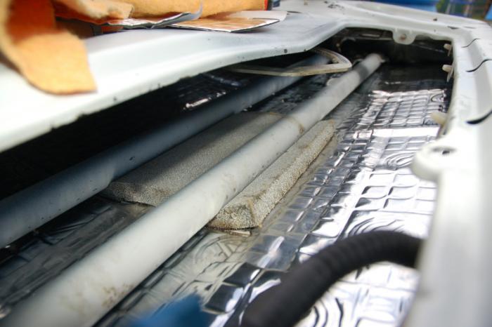

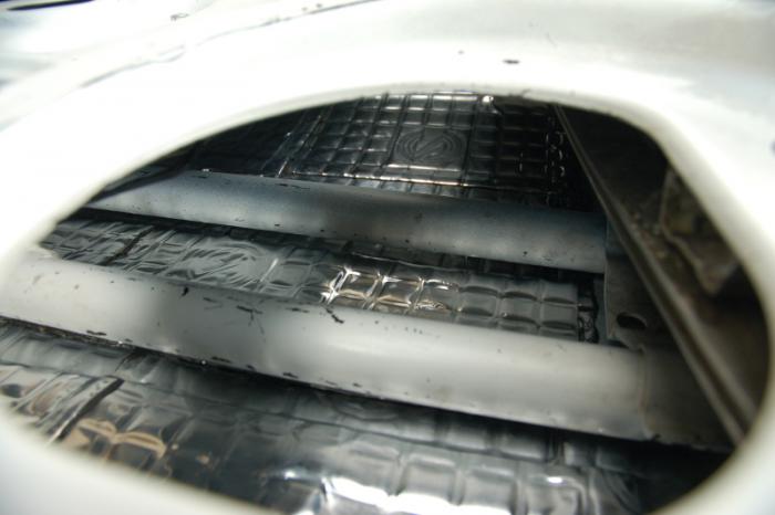

Zlatej celoplech, tady sem si kolikrát připadal jak gynekolog amatér - ruce až po loket ve dveřích :)
o 02.06.2012, 23:02 | Milhauzz
Trubky podělaný ...
Nu a to bychom měli vnitřek.

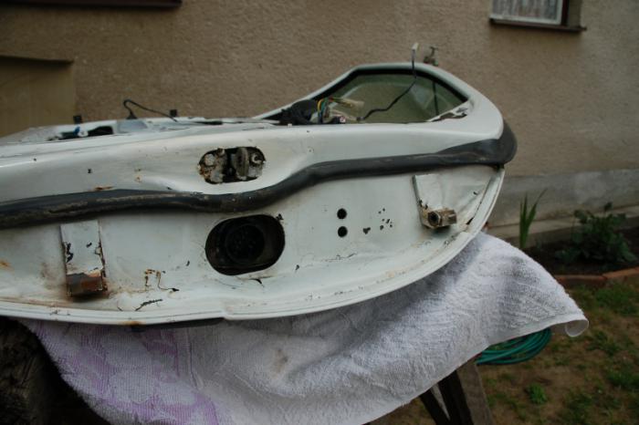

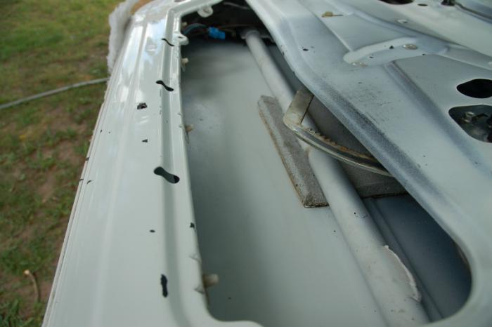

Tady si všimněte detailu dveří, u starého a opravovaného auta. Někdy je lepší nevědět, ale už to na mě kouklo a došlo mi, že Omega dostala někdy pořádně na budku. Aby toho nebylo málo, vrtnul jsem dvě díry na repro kabely.

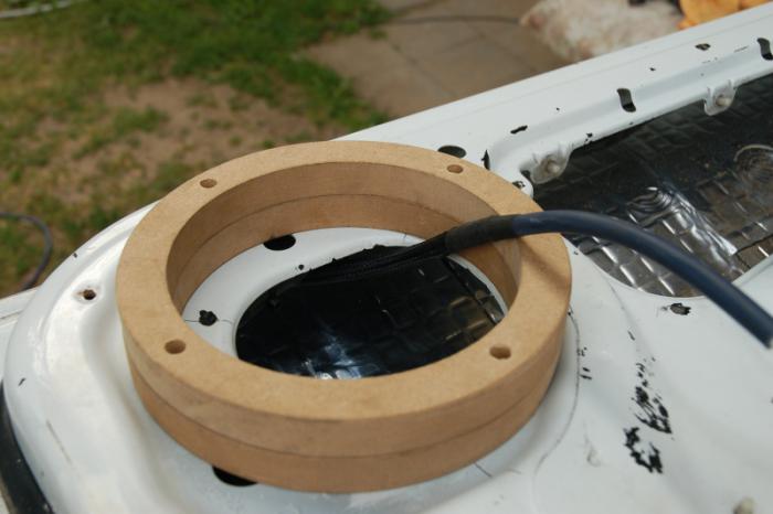

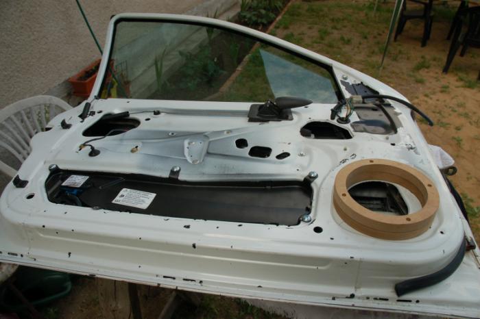

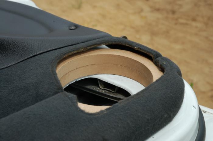

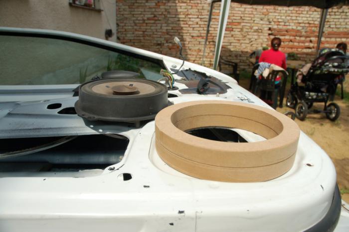

Jelikož je vnitřek hotový, mohl jsem začít dělat binec nahoře. Tady tak nějak testuju, jak by tam mohly být MDF podložky.
o 02.06.2012, 23:03 | Milhauzz
Pod tapecírung se to vleze, to jsou dobré zprávy.
Uchycení metrickými šrouby, pod plechem matky.

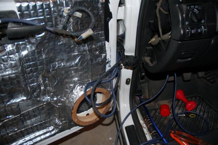

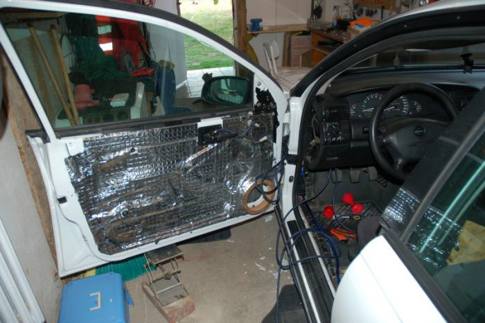

Natažaní repro kabelů do dveří.
o 02.06.2012, 23:04 | Milhauzz
Tady kabel pro středobas, vše vysvazkované uvnitř tak jak to nejlépe šlo.

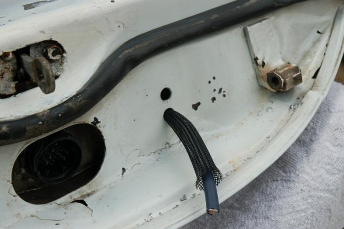

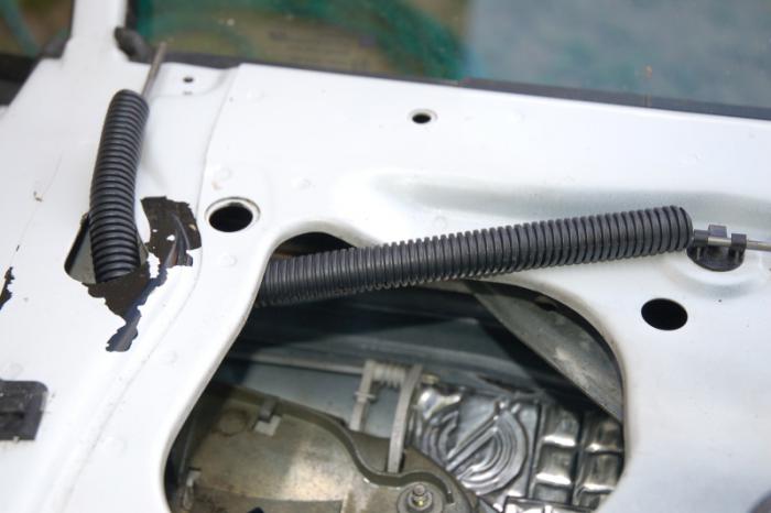

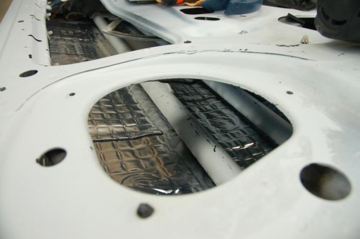

A tudy leze repro kabel pro výškáč. Jó, někdy se holt vrtat musí. Ono, když sem viděl ty dveře, v jakém jsou stavu, tak mě už další vrtání jaksi nevytrhlo.
Před vrchním tlumení jsem dal táhla do husího krku, aby se ani jedno nepřilepilo.

Dal jsem zpátky plech do díry - šikovná to věc přímo od pánů z Oplu.
o 02.06.2012, 23:05 | Milhauzz

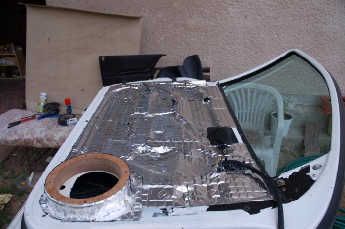

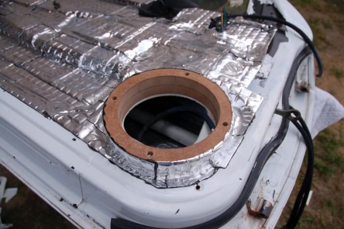

o 02.06.2012, 23:06 | Milhauzz
Já mylsím, že dobrý. Vše zase z malých částí, vždy s přesahem, někde dvě, na kritických mítech i tři vrstvy.
Leskne se to jak psí kulky :)

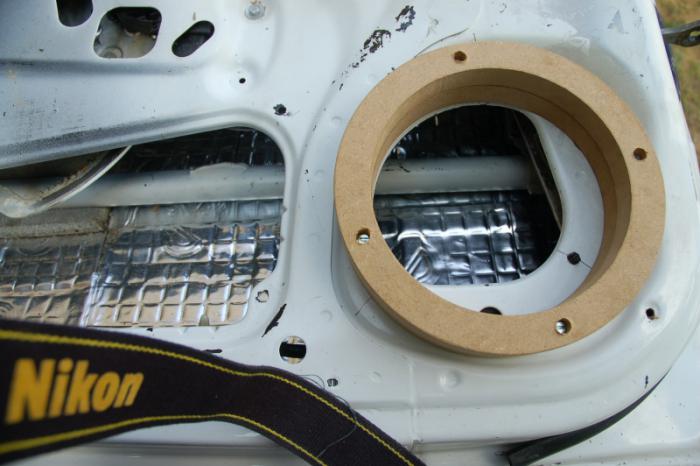

I kolem reprosduktoru sem se snažil, aby to nějak vypadalo. MDFka jsou samořejmě ošetřené lakem.

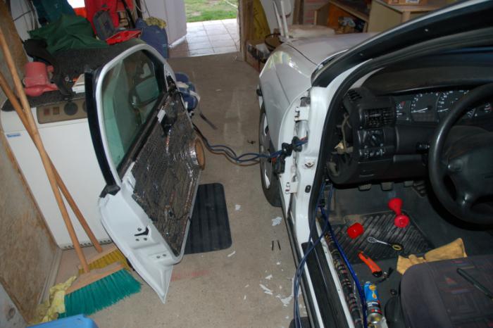

Tahání dveří zpět do garáže. To byste nevěřili, jak jsou tyhle dveře zatraceně těžký. Nejsdří jsem měl nápad, tahat kabely z auta do dveří, pak mě ale přišlo lepší to udělat naopak.
o 02.06.2012, 23:07 | Milhauzz

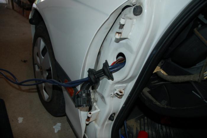

Původní průchodku jsem trochu poupravil.

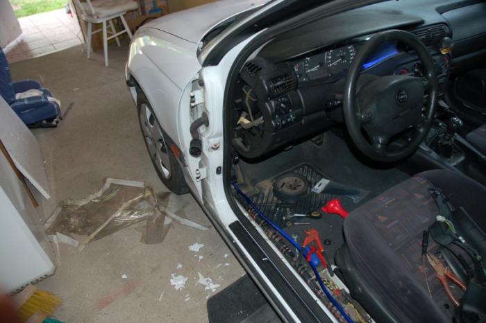

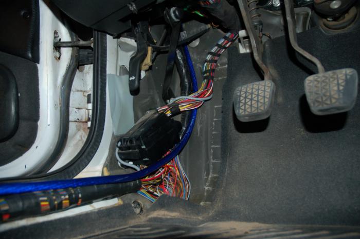

Dveře na autě - v jednom člověku celkem opruz přátelé. Už jen metr kabelu a jde se na velké finále.
Ještě kousek ...
o 02.06.2012, 23:08 | Milhauzz

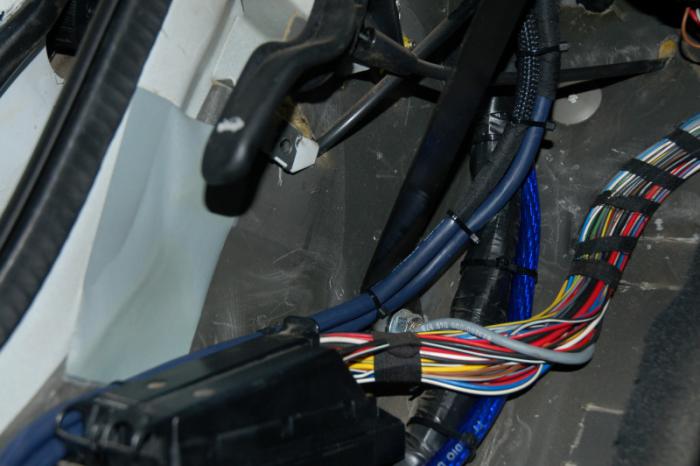

A je to tam! Silikon, stahováky ...
Pak trošku vyvázání.
Hlavně aby to nezavazelo, to je jedniný účel.

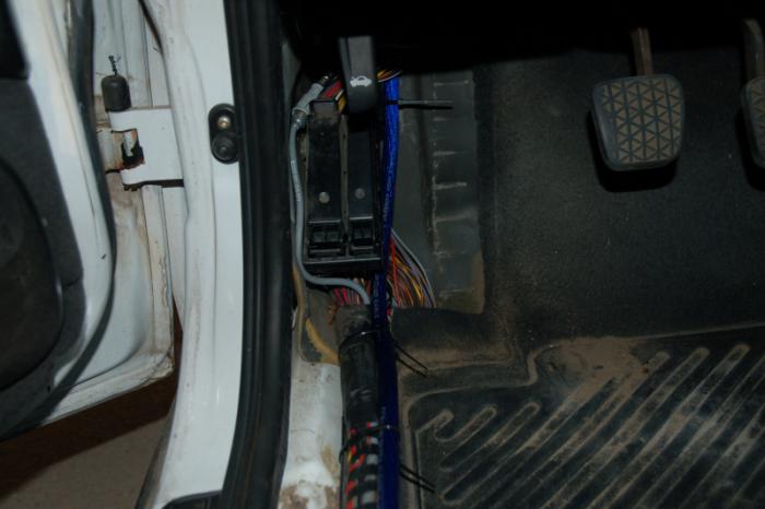

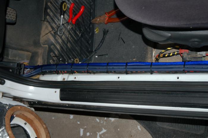

Tam kde bylo zadní sedadlo je teď chobotnice.
o 02.06.2012, 23:09 | Milhauzz

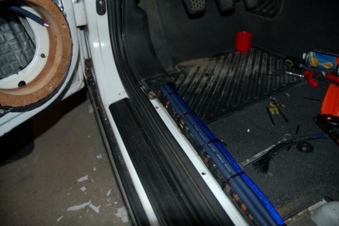

Nakonec kontrola, jestli se reprokabely a napájení vleze do prahu. Uf, vlezlo. Pokračování zítra :) Jádáte správně, druhé dveře... :)

o 02.06.2012, 23:15 | swep
do tech der kteryma vedes reprokabely ve dverich si mel dat gumove pruchodky aspon, tohle neni dostatecna ochrana kabelu pri pruhodu plechem, zvlast na pohyblivem miste jako jsou dvere
jinak - to se to pracuje, kdyz jsou ty dvere tak krasne, zadna dira, ktera se musi slozite zadelavat, pekne tam sedly krouzky pro repro, moc pekne
jen ten pristup pro tlumeni nezavidim, ale muj opel to ma taky tak
o 02.06.2012, 23:45 | Milhauzz
Jasně, ty gumový průchodky sem tam mohl dát, když sem si ji tak blahořečil v minulém článku s napájením. Ale dal sem tam flexo-oplet, ve dveřích je to zafixované tak, že se to nemá šanci tím průchodem hýbat a navíc je tam silikon, kterej to tak nějak zaslepí. Měl jsem to takhle i v předchozím autě a ani náznak nějakýho poškození flexo-opletu. Takže asi tak.
Ale jasně, kritiku přijímám, pohoda :)
o 03.06.2012, 09:26 | swep
To neber jako kritiku, mas to udelane velmi peclive. Ten prustup kabelu do dveri me jen trknul na prvni pohled, tak jsem na to upozornil. vis sam jak jsou plechy ostre, lehce se muze vlivem pouzivani dveri stat ze se prodre.
Jen tak dal, zatim to vypada slibne, do kdy to chces mit hotove?

Sice mě swep předběhl ,ale opravdu se ten flex neprodře?Jinak ses do toho pěkně opřel.

Tomu flexu nevěřím a na tlumení by to chtělo váleček.. :-) Jinak ale pecka. :-)

o 04.06.2012, 10:06 | Milhauzz | Upraveno: 2012-06-04 10:07:10
Hoj páni. Máte recht, ty průchodky do dveří musím dodělat. Sice je ten flex danej do silikonu a díry jsou ohoblované do hladka, ale už jen pro ten pocit to udělám na finálních úpravách.

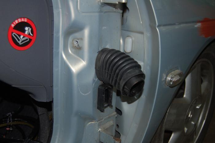

o 04.06.2012, 11:48 | hifim@ni@k
Za pár korun koupíš takovou hadici s průchodkami jakou má třeba Octavia apod. Jinak pěkné. Jak se ti dělá se Silent Coatem? Moje zkušenost je taková, že při hodně nízké teplotě už lepidlo nelepilo, ale to už byl extrém a výrobce určitě udává správnou teplotu pro aplikaci, píši to jen pro zajímavost a protože Dynamat eXtreme ještě stále lepil :-)
o 04.06.2012, 12:59 | CarMedia.cz
Za pár kaček taky pořídíš průchodky z Passata B5, B5.5. Jsou to vlastně jen dvě plastový objímky, který narazíš do vyřezaných děr do dveří a sloupku a do toho zasazuješ větší krk, tím ti vznikne luxusní průchodka, kterou protáhneš snad cokoliv a zamesíš tím i možnosti pronikání vlhkosti do dveří. Jen je to kapánek pracnější, což tobě evidentně nevadí.. :-) Osobně je používám velmi často..
Viz picture.. :-)
foto k příspěvku  od CarMedia.cz
o 04.06.2012, 19:41 | Milhauzz
hifim@ni@k: Dělá se mi s tím dobře, je pravda, že já si to nahřeju vždy horkovzduškou, je to pak takové vláčnější. Pokud svítí sluníčko, tak po pár minutách po odlepení papíru a vystavení slunečním paprskům to jde taky super. Celkem silně mi to připomíná Dynamat Extreme.
Revilohifi.cz: Díky za tip, budu o tom přemýšlet. Předělávat se dá donekočna, že ano. Práce mi nevadí, musímporbádat, jestli pro to v Omeze bude místo. Uvidíme.
