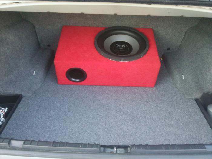

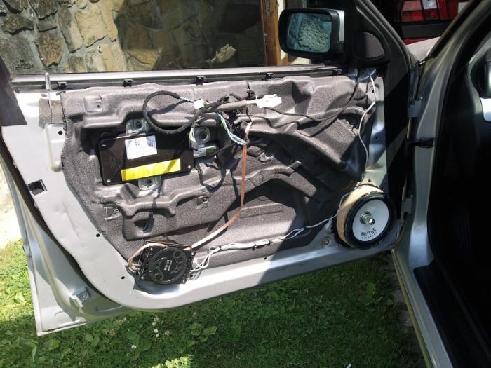

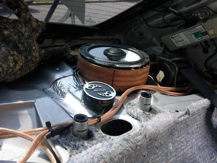

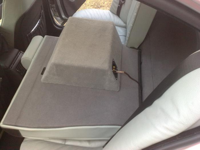

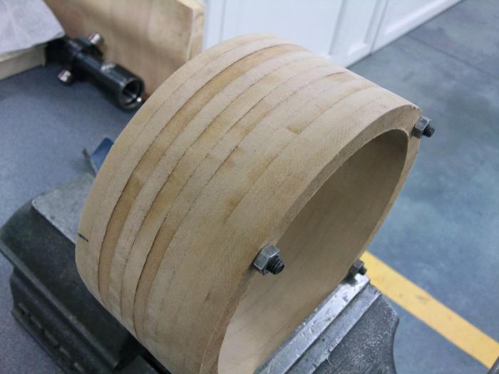

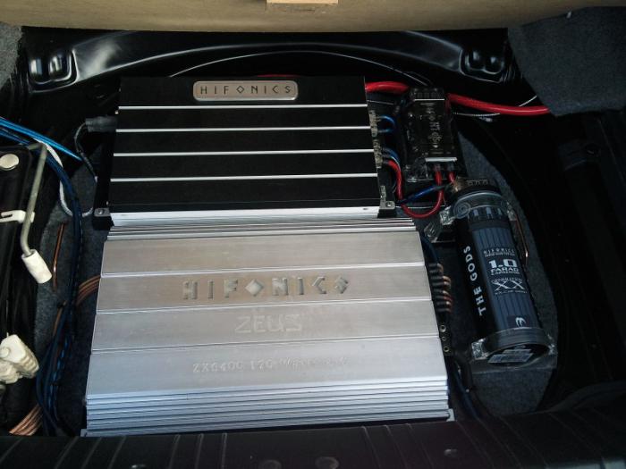

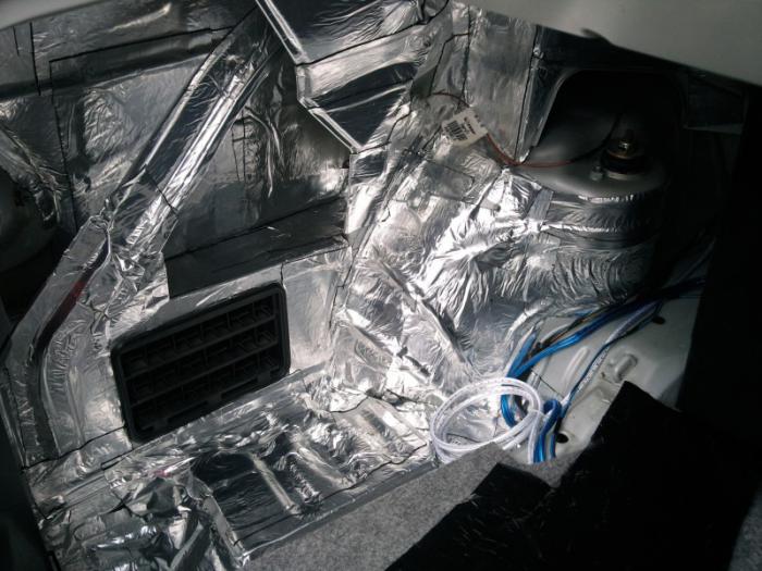

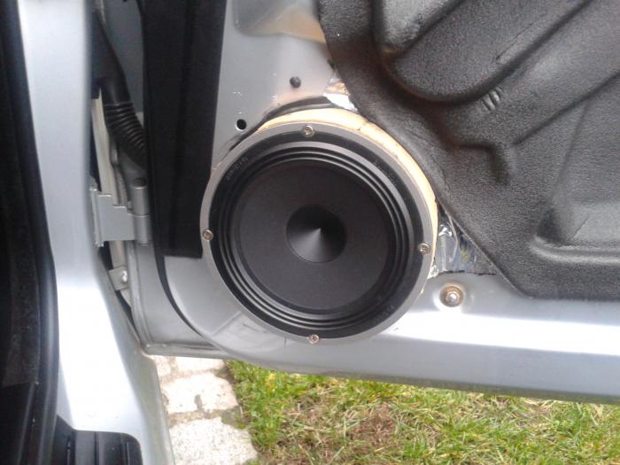

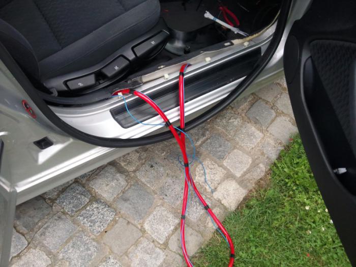

Tak jsem se odhodlal sem popsat a hodit pár fotek z mojí instalace. Určitě to není finální verze ale i tak je to asi 3. verze. Vše jsem musel dělat za provozu, protože jsem autem potřeboval jezdit do práce.
V první fázi jsem instaloval rádio Panasonic CQ-C 7703 a ponechal origo repro.

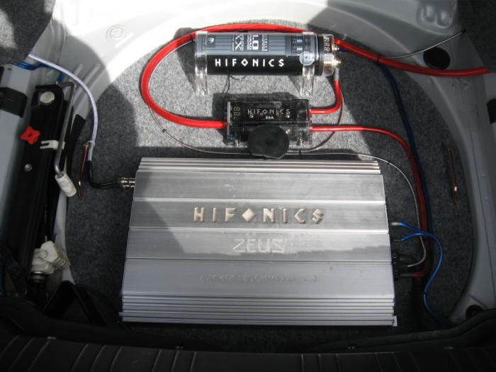

Druhá fáze byla instalace wooferu Hifonics Zeus ZX 12, zesiku Hifonics ZX6400, 1F kapacitou.
Jako další se koupil zesilovač Hifonics Atlantis, přední repro Hifonics Brutus BX6.2Ci a zadní repro Hifonics Brutus BX63i.
Pak jsem vyměnil rádio za Pioneer DEH-P88RS.

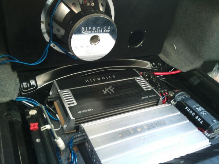

Zatím v předposlední fázi jsem pořídil nové krmení pro wofer. Pořídil jsem Hifonics HFi2000D. A chvilku se v mém autě ohřál woofer Hifonics Atlas který byl nahrazen Hifonics Olympus 2412.
No a poslední fáze zatím je aktuální a to bylo vymontování zadních repro a přepojení celé sestavy do aktivu.
foto k příspěvku  od PekG

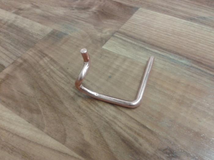

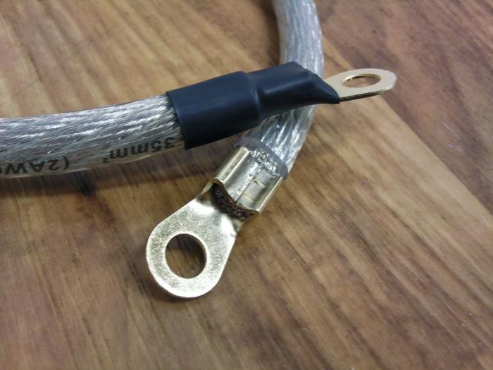

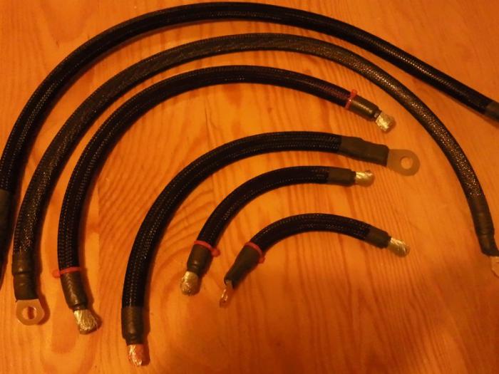

o 29.05.2012, 21:58 | PekG

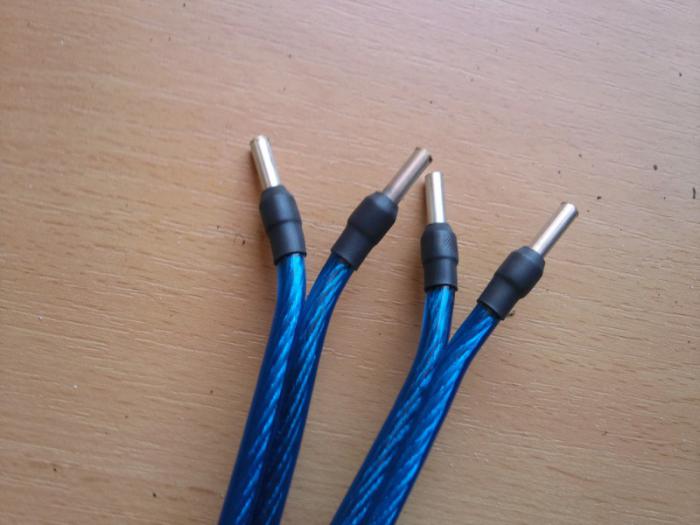

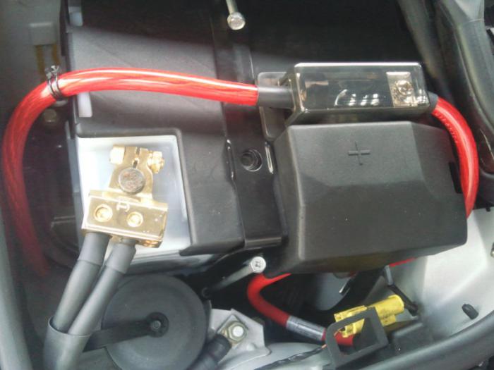

Ted jsem přešel na místech kde se blbě ohýbala 35kábl na 8mm cu tyčky.

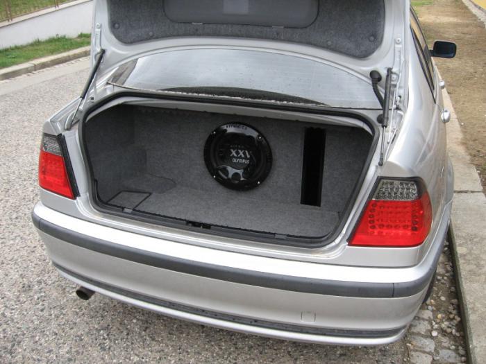

Tak vypadala první instalace wooferu a zesiku

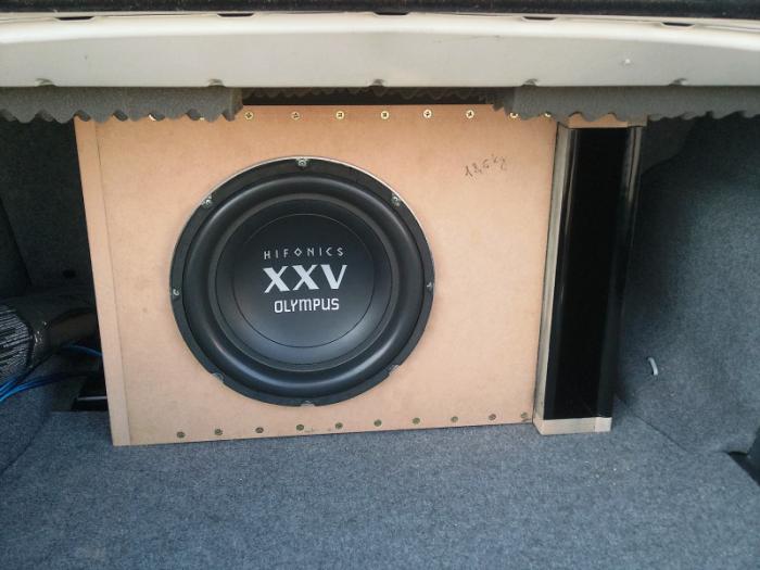

o 29.05.2012, 22:13 | PekG

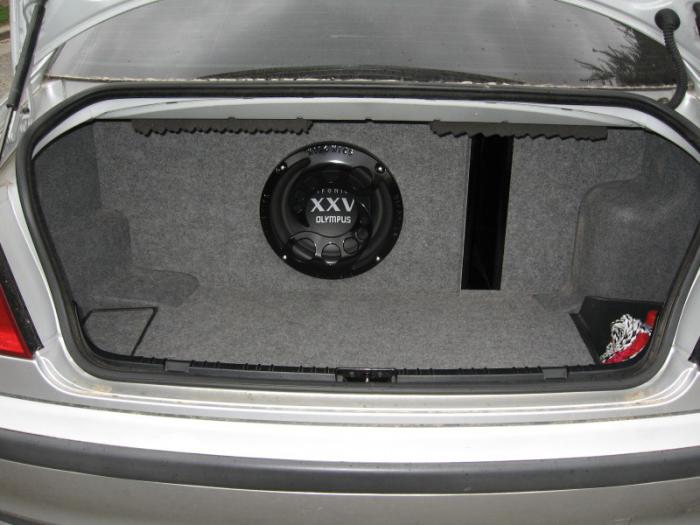

poslední bedna a olympus

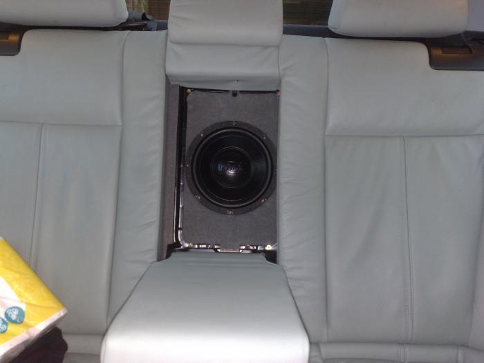

o 29.05.2012, 23:09 | Pavel 528 | Upraveno: 2012-05-29 23:12:09
pekne udelane,ale u sedanu je problem do kabiny dostat basy z kufru,proto jsme to resil uz v poslednim aute jinak...

o 30.05.2012, 06:28 | PekG

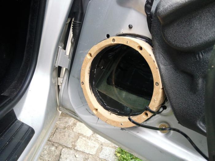

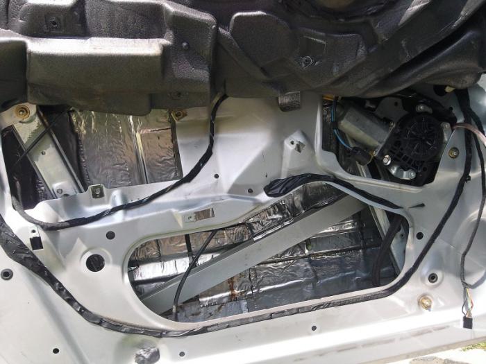

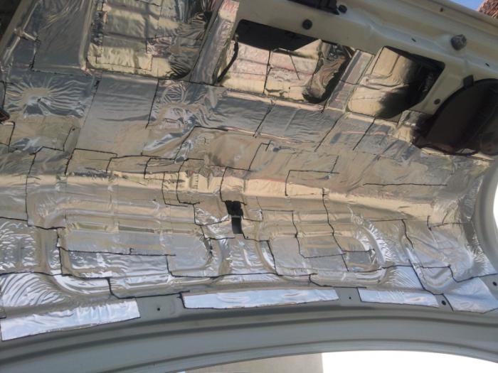

Dik jasne ale ja jeste v aute nemam ani sklopne sedak a ani zadni loketku:-(. Tak mam udelanou diru pres plato a kdyz tam nejsou zadni repra tak to je dalsi dira. Jinak jsem oddelal veskery tapec a ostatni veci mezi kufrem a interierem. Zustaly jen sedaky. Hodim odpoledne foty;-)

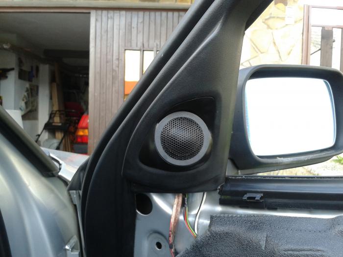

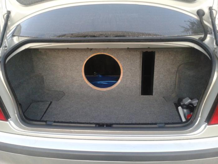

o 30.05.2012, 21:25 | PekG

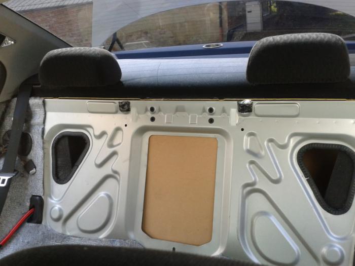

o 30.05.2012, 21:27 | PekG
na té fotve jde vidět zadní stěna bedny i menší kovový basreflex v platě. Pak jsem ještě prosek dve dírky po bokách.

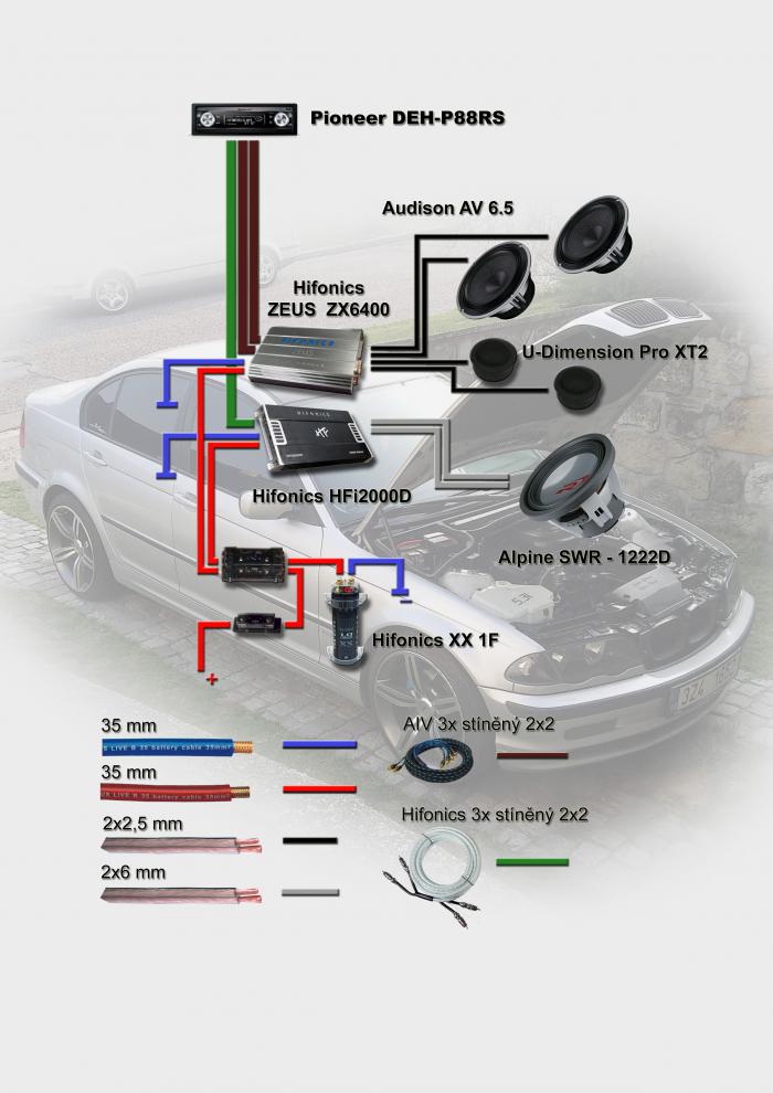

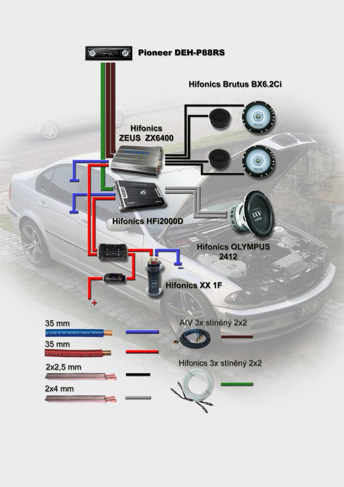

o 11.06.2012, 16:31 | PekG
Tak jsem se nechal inspirovat a predelal jsem diagram sestavy;-). Dobry napat s tim autem v pozadi.
o 11.06.2012, 17:47 | MARWiN
pěkná instalace, viděl jsem v Mýtě. Jenom by mě ještě zajímalo, pokud jezdíš SQL v jaký jsi kategorii? Beginner Funi?
o 11.06.2012, 18:14 | PekG
Jo v Myte jsem soutezil v easce poprve a byl jsem v SQL funi. Tam to ale jeste nebylo zapojeno v aktivu a byly tam jeste zadni repra.

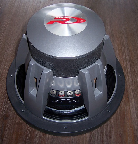

o 17.12.2012, 18:20 | PekG
A new Alpine SWR-1222D

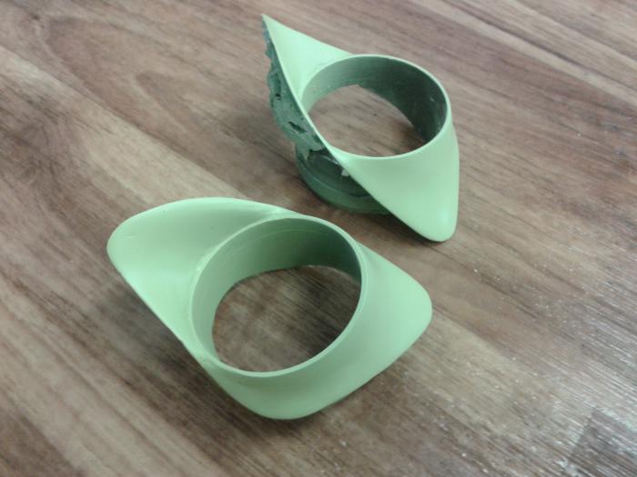

o 19.12.2012, 14:32 | snoop69

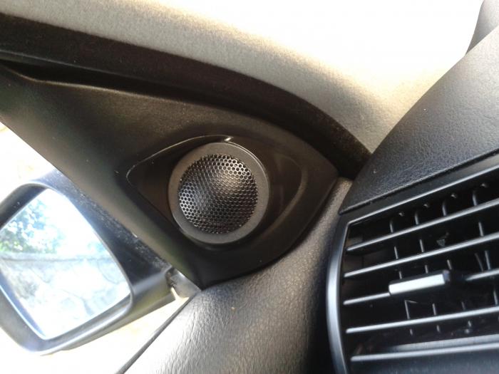

Za mě pěkný :) a velký + za domky pro výšky.
o 19.12.2012, 19:24 | PekG
Diky vsem.
o 19.12.2012, 20:03 | CarMedia.cz
Ty domky na výšky jsou opravdu moc pěkné. Za mě palec nahoru. :-)

o 20.12.2012, 08:44 | Toxxx
Pekne pokracujes. Len tak dalej. Domky na vysky su nadherne:)

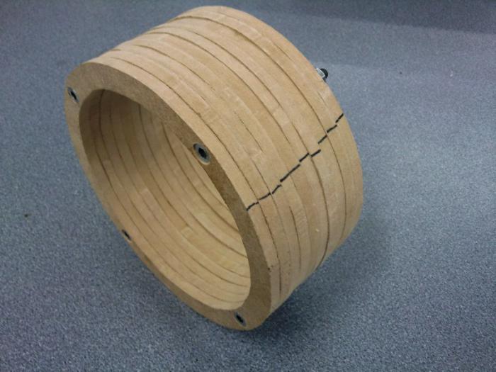

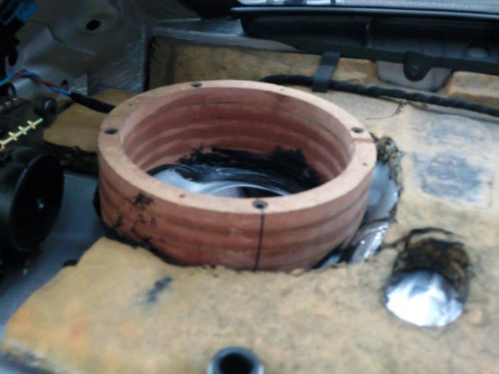

o 20.12.2012, 21:46 | PekG
No jsem zvědav jak se mi podaří domky na středy;)
o 21.12.2012, 12:15 | erix7 (K)
nemas problemy so stredobasmy okolo 400-600Hz ? mam pocit z fotky, ze kruzky su tak hlboke, ze sa ten stredobas musi citit ako v tunely.
o 21.12.2012, 18:18 | PekG
nemám takový pocit;). ale je pravda že z té fotky to vypadá tak jak píšeš
o 21.12.2012, 18:21 | PekG
jinak co bys doporučil?
