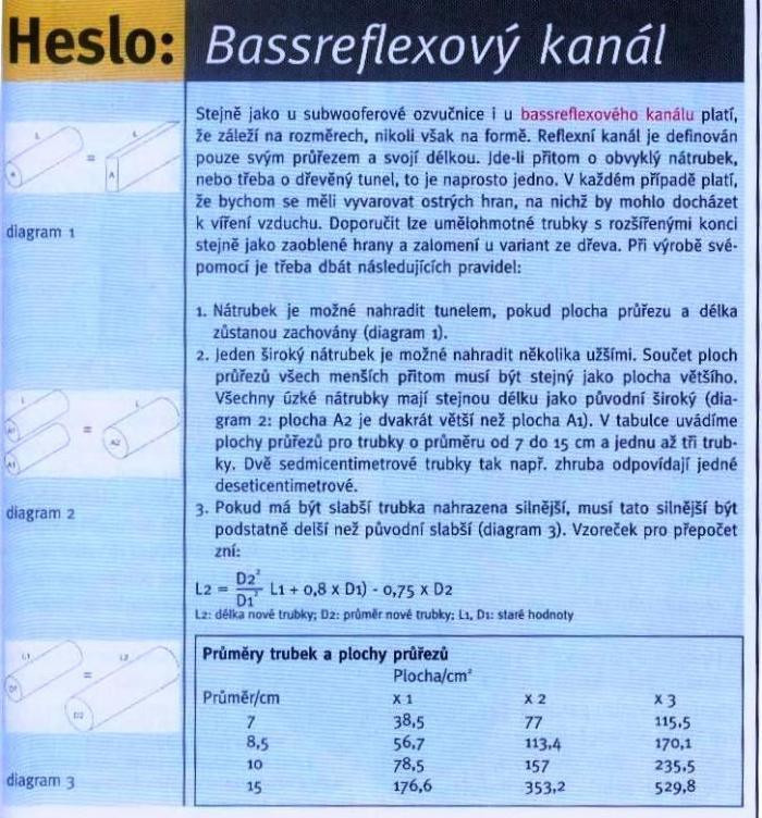

Nátrubek je daný plochou a délkou!!! Chápeš to?
Takže plochu nátrubku (ne průměr) rozděl na půl, délka každého z těch dvou nátrubků zůstane stejná jako u toho původního.
o 10.05.2012, 20:54 | *konny*
Doufám že umíš počítat :-D
foto k příspěvku  od *konny*

o 11.05.2012, 12:20 | FlasH AHC | Upraveno: 2012-05-11 12:24:48
hifim@ni@k: jasný no, se i mistr tesař utne :D
*konny* : tak za tohle moooc díky !!!
teď koukám na ten program na výpočty basreflexu z téhle stránky a odpovidá to.
